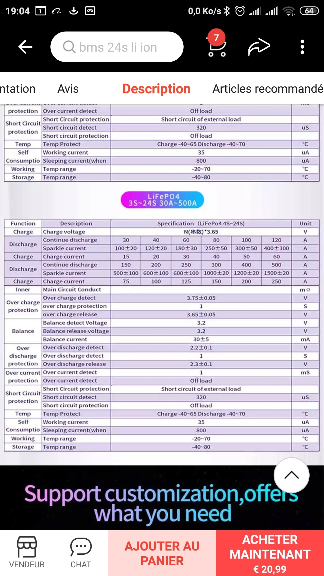

Au sujet des bms , pour avoir du punch en charge je prendrais bien celui-ci qui accepte 125A en charge pour 250 en décharge (250A max, car au delà ya un ventilo et je n'ai pas confiance dans la mécanique pour ce type d'appareil)
116€
€ 25,26  32%de réduction | Smart BMS 3S ~ 24S Li-ion LifePO4 carte de Protection de batterie 40A 100A 8S 16S 200A 300A balance Board APP bluetooth pour RV solaire
https://a.aliexpress.com/_uy70WV
https://zupimages.net/up/21/13/abfc.jpg
Vous en pensez quoi?
^_^

Faut voir.
Posté le 31-03-2021 à 20:32:51  profilanswer
perso je pourrais pas te dire grand chose ...
EDIT = ha si ... balance 30 mA !!!! t'as intéret à bien les top balance dès le début sinon t'en verras pas la fin ...
niveau bms je prend plus l'angle de = surveille/monitor mes cellules mais t'occupe pas de ce qui rentre/sort c'est pas tes oignons (hormis le shunt pour calculer le SOC) ^^
D'ou le sectionneur DC 600A avec shunt trip pilotable reçu ce matin, pour couper si il le faut suite à ordre du BMS, je n'ai aucune confiance dans les "chinoiseries" pour l'aspect sécurité du truc coté DC....
(pourtant j'ai pas des mains de fillettes pour l'échelle et je vous crotte avec mes sandales de Jésus/chaussettes  :lol: )
https://i.ibb.co/7rVQqCd/600A-DC.jpg
Sans compter qu'à terme, je vais tirer 600A en charge/décharge sur un bank de 15s4p, donc pas envie d'être limité par le BMS
après c'est sur, c'pas pour jouer à la plus grosse, mais je suis quasi au stade industriel maintenant, je vais quand même me retrouver avec au total 32KwC de panals !!, du coup je dois faire d'autres choix
Message édité par yoplait21 le 31-03-2021 à 20:40:17
EDIT = ha si ... balance 30 mA !!!! t'as intéret à bien les top balance dès le début sinon t'en verras pas la fin ... oui
niveau bms je prend plus l'angle de = surveille/monitor mes cellules mais t'occupe pas de ce qui rentre/sort c'est pas tes oignons (hormis le shunt pour calculer le SOC) ^^ je comprends pas le bms tu lui demandes de ne pas bloquer ce qui entre et ce qui sort  :heink: on peut lui demander ça au bms ?
D'ou le sectionneur DC 600A avec shunt trip pilotable reçu ce matin, c'est quoi et ça te sert à quoi ?
pour couper si il le faut suite à ordre du BMS, je n'ai aucune confiance dans les "chinoiseries" pour l'aspect sécurité du truc coté DC.... ton shunt evite le contrôle de la charge/ décharge de la batterie ? , C'est ça ? C'est pas un peu risqué 600A ? :heink:
Aucun problème à tirer 600A d'un 15s4p, mais si tu shuntes le bms, il arrive quand même à équilibrer ?il sert à quoi le bms ? Uniquement à équilibrer ?
^_^

yoplait21
Faut voir.
Posté le 31-03-2021 à 21:02:40  profilanswer
le BMS sert à équilibrer/vérifier/monitorer/signaler un incident, maintenant (comprendre = grace aux merdes chinoises) il sert de tout en un avec un "sectionneur" intégré, je préfère laisser la partie coupure à un équipement externe et calibré selon mes besoins, surtout avec les intensités en jeu dans ma future installation.
=> pour moi un BMS n'as pas à avoir d'intégré un contrôle intégré pour le coupure ou non du pack, son rôle principal est de monitorer/équilibrer, mais il doit pouvoir envoyer un signal = AU SECOURSSSSS et derrière tu gères et lance la coupure avec l'équipement adapté
=> c'est un sectionneur AC/DC 600A, c'est lui qui fait la coupure en cas d'incident détecté par le BMS ou autres grâce à un module avec 2 fils, quand c'est alimenté PAN ça "tombe" (c'est programmable avec Batrium)
=> un shunt n'est la QUE pour mesurer le courant circulant dans un sens ou dans un autre, c'est tout, il n'a aucun pouvoir de coupure
(si ce n'est ses specs si il grille .. mais faut en vouloir) (d'ailleurs me suis planté,  chez batrium j'ai pris un 500A au lieu du 1000A ....)
EDIT : je vais tâcher de prendre des photos de la création de mon installation au fur et à mesure histoire de me marrer, si ça peut intéresser des gens :)
Message édité par yoplait21 le 31-03-2021 à 21:16:10

mlon
la frite c'est la fete
Posté le 31-03-2021 à 21:26:08  profilanswer
Du coup tu conseillerais quoi ? J'installe un bms pour équilibrer , mais je ne connecte pas la partie puissance et je gère genre avec un fusible ?
Ou bien je connecte la partie puissance pour mesurer ce qui entre et ce qui sort, mais n'empêche pas le bms de couper sur une charge superieure à 50A ?
Le bms ne coupant 'que' lorsqu'un accu est trop chargé/déchargé ...
Bref je ne comprends pas le fonctionnement de ton installation...
Message édité par mlon le 31-03-2021 à 21:29:06
^_^

Bon du coup, je suis toujours embêté ... ou faudrait que je trouve un BMS qui tolère pas mal d'A en entrée et sortie  (mettons 250A) , mais qui balance bien :fou: (oui 30mA c'est pas assez, quand je vois sur les tests, que d'autres BMS mettent des jours à équilibrer quelques centaines de mV en plusieurs jours, là avec 30 mA , c'est pas gagné ).
Bon, j'vais sans doute me rabattre sur le bms qui accepte 50A en entrée et 300 en sortie : après tout chaque jour je vais avoir environ 3 heures pendant lesquelles je vais tirer 2,5kw , pour l'ECS . Donc peu de chances qu'avec 7 kwc de panneaux je produise bien bien plus que 5kw . (ça va arriver quelques jours l'été, mais pas bcp plus) .
Ptite question , ma batterie va me revenir à environ 2k€ tout compris . On va dire que je vais réussir à la cycler 2000 fois. je devrais en tirer 15kwh par cycle (admettons)
Donc, le prix du kwh stocké serait de 2000€ x 100 centimes/€ / (2000 cycles *15 kwh / cycle) = 6,66 centimes/kwh. Ce qui rend le stockage compétitif.
Par ailleurs, sur le papier (à voir irl) j'devrais pouvoir cycler bien plus de 2000 fois...rendant cela encore plus intéressant.
