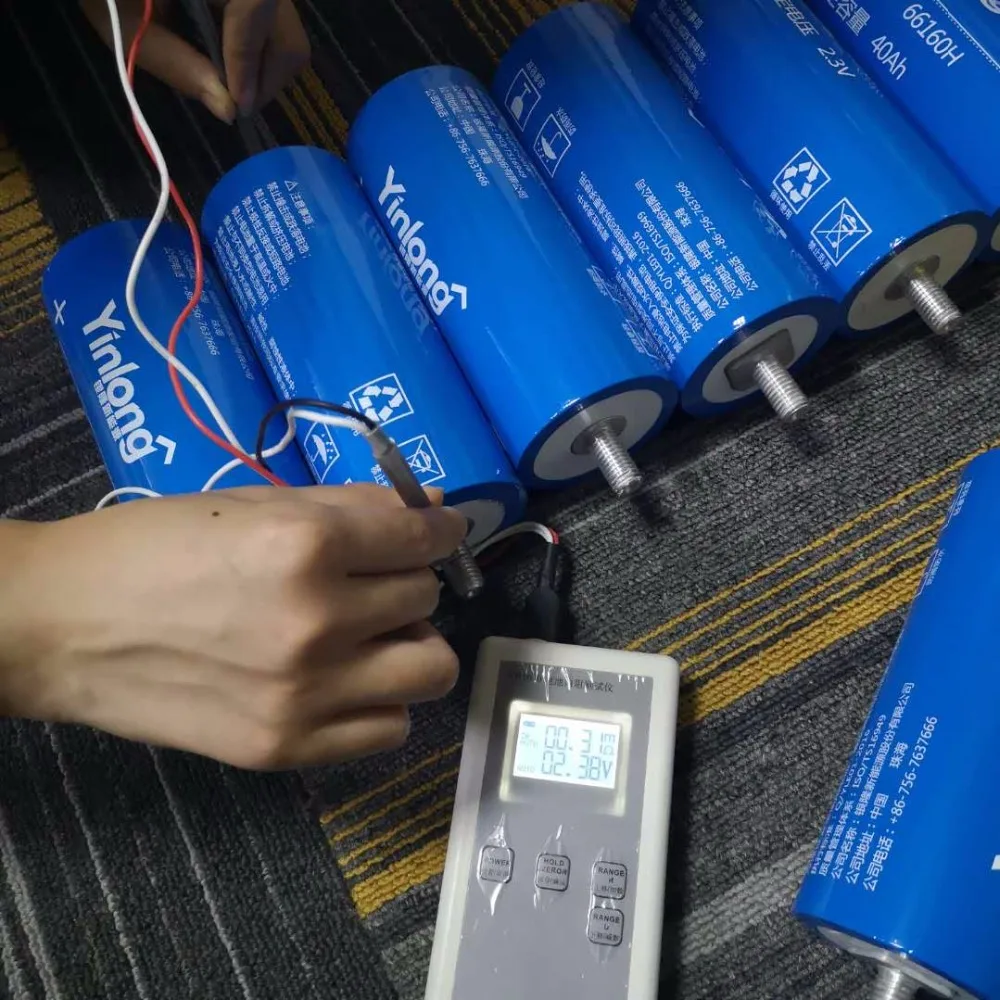

Là j'hésite à me faire une première batterie en 50Ah , avec le bms elle me reviendrait à 500€ .
Après si tout est ok, go pour une plus grosse à 300Ah complétée ensuite par d'autres 300Ah...
J'hésite également entre plomb titane et lifepo4... C'est lequel le + safe niveau incendie ?
^_^
n°62480384
gsx33
Make France great again
Posté le 26-03-2021 à 08:20:54  profilanswer
500€ 50 Ah, je ne m’embête pas, je prends ça :
https://www.wattuneed.com/34826-thickbox_default/batterie-lithium-maxli-128v-55ah.jpg
Batterie lithium MaxLi 12.8V 55Ah
Par contre, ne peut pas être mise en série, ce qui peut être un problème.

Ah aussi j'hésite entre lifepo4 et lto ...
Les titanates on l'air d'accepter bcp + de cycles pour un surcoût pas énorme. (7k vs 30k ).
[:ptitaiji]
^_^
n°62514615
yoplait21
Faut voir.
Posté le 30-03-2021 à 08:48:19  profilanswer
à voir, je ne connais pas trop cette chimie
surtout, le plus important est de trouver un bms "communiquant" ou pouvant gérer des relais à l'aide d'un contact sec pour pouvoir "couper" l'alimentation en cas de soucis (d'ailleurs j'ai enfin trouvé mon circuit breaker 600A DC pilotable .....) et pouvant surtout bien gérer la chimie concernée.
Il y as aussi le sourçage de cette chimie, elle semble moins répandue/usitée que le lifepo4 donc au niveau approvisionnement, il faut trouver une source fiable ...
pour les lifepo4, le 16s 310ah sans douanes car passe par la Pologne, payé 2.2k$, à ce jour 2077.40 car promo :
https://fr.aliexpress.com/item/1005 [...] 6c37KPTFiE
ATTENTION, je ne connais pas ce fournisseur, c'est ma première commande chez eux  :jap:
EDIT : je viens de regarder les LTO, LA VACHE !!!! ok les cycles sont donnés pour top, la charge/décharge en C est énorme mais le volume des cellules aussi !!!!
https://ae01.alicdn.com/kf/HTB1_YS2XLc3T1VjSZLeq6zZsVXas.jpg?width=1000&height=1000&hash=2000
pour l'équivalent d'une lifepo4 3.2v 310Ah tu as une cellule 2.3v 40AH, un ratio quasi 1/10 en volume en exagérant un peu  :whistle: ,
c'est aussi physiquement plus compliqué de les relier/Stocker VS le pavé du prysmatique lifepo4.......
Il semblerait que ce soit des cellules hautes performances pour une utilité autre que du stockage solaire vu les intensités qu'elles peuvent restituer et leur mode de fixation les destine plus à de la mobilité ou à compléter un véhicule thermique.
prévois le container si tu veux du stockage  :whistle:  :lol:
https://ae01.alicdn.com/kf/HTB1_YS2 [...] &hash=2000
