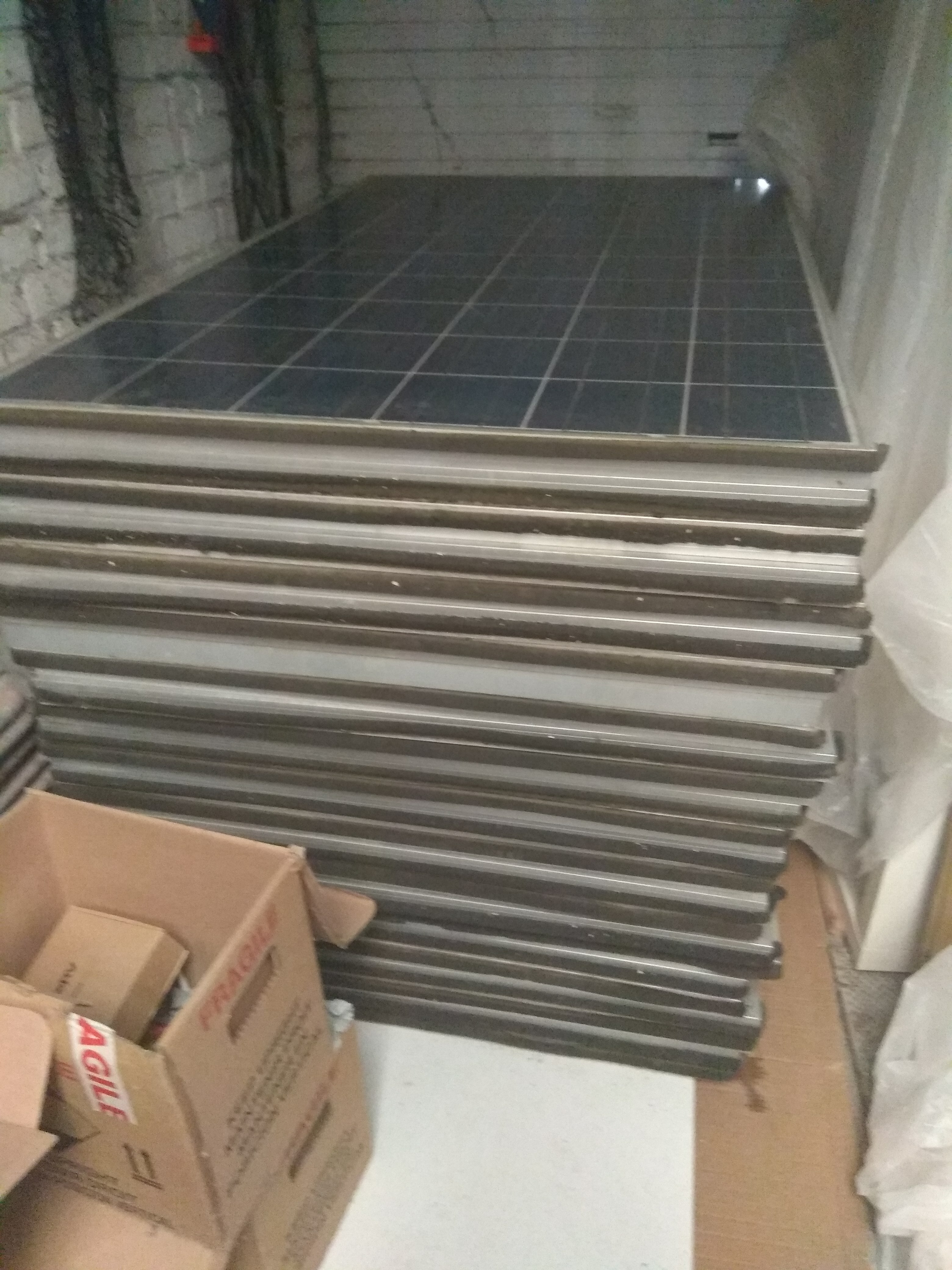

Posté le 12-03-2021 à 12:06:09  profilanswer
Yes reçu ce matin . Le vendeur était sympa , c'est lui qui a fait tout le taf de déchargement / entreposage dans mon garage (qui est déjà en bordel , car on aménage le grenier, donc 20 ans de merdes du grenier sont déjà dans le garage)
J'ai fait le type outré avec la fac :o (1h de cours = 1 panneau solaire :o ) Alors que ça m'arrangeait carrément.
là j'ai monté 1 panneau (à la place des 2 12V qui étaient sur la cabane de ma fille , que vous pouvez voir en first post) ; les fiches sont pas des mc4, le type avait dit qu'il me les monterait, mais il avait pas eu le temps (il m'a donné 26 paires de MC4 neuves qui semblent être de bonne qualité) .
De toutes façons, auj' ça produirait pas beaucoup, il fait nuageux .
Ce qui est cool (par rapport au projet global), c'est que je constate effectivement qu'il me manque juste quelques centaines de wc pour masquer mon bruit de fond sur la prod (là je prod entre 100 et 300 W en fct du passage nuageux du moment , et avec la totalité des panneaux, je devrais être autour de 700 à 2100w, et j'ai besoin de 250 à 700W pour être "bien"  ) .
Le panal est fonctionnel et coup de bol, les Vmp et Voc sont très proches de mes panneaux actuels (ceux que je viens d'acheter = 230wc et les autres 275 ) , donc je pourrais ptet les mixer si nécessaire sans (trop) de pertes .
De toutes façons pour le moment, mon onduleur hybride ne peut prendre que 1500W (donc +2 panneaux maxi)  et j'ai un régulateur en chinoisium 30A mais auquel je filerais pas plus de 2 panneaux (16A) .
J'essaye de vous faire une photo du bordel :D

Posté le 12-03-2021 à 12:20:08  profilanswer
25 panals
https://zupimages.net/up/21/10/p0k3.jpg

n°62351660
carbon38
Dead Rabbit! :o
Posté le 12-03-2021 à 12:41:11  profilanswer
Tu les chope ou tes panneaux à 60 balles?  :o
n°62351793
mlon
la frite c'est la fete
Posté le 12-03-2021 à 12:56:00  profilanswer
LBC :)
J'étais septique la première fois, mais comme tout s'est bien passé... je réitère ...
Là en gros , ces panneaux me feront 20 ans à la place de 25 ou 25 à la place de 30 ... Sachant que je devrais mettre entre 5 et 10 ans à rentabiliser l'installation .
n°62351963
tails38
Posté le 12-03-2021 à 13:15:24  profilanswer
Ouais enfin vu le prix ça se tente ...
n°62354038
gsx33
Make France great again
Posté le 12-03-2021 à 16:29:09  profilanswer
Il en manque un !  [:piksou]
n°62354385
mlon
Posté le 12-03-2021 à 17:04:47  profilanswer
Sur la cabane de ma fille  j'ai dit [:fl4me]
n°62354478
gsx33
