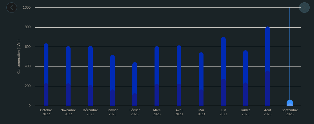

Posté le 03-10-2023 à 15:11:01  profilanswer
Bon, je dois choisir entre l'offre 5.1kw ou 3.1kw :o
6800€ ou 4072€ (prime déduite)
Je peux partir sur 3.1kw, et si jamais je veux étendre, je dois attendre 18 mois
Si je regarde ma conso journalière sur ces derniers jours je suis entre 0.20 et 0.24 kwh dont 0.8-0.10 kwh sur les heures creuses (la nuit)
Je vois un pic à 0.48, je me demande si Mme ne s'est pas fait plaisir avec le sèche linge :o
Qu'est ce que je dois regarder d'autres comme info, afin de faire mon choix ?
Message édité par lebibi le 03-10-2023 à 15:17:19
Vérifie la saison à laquelle tu consommes le plus.
Si c'est l'hiver, regardes la conso max journalière et regardes si le 5.1 ou 3.1 kwh sont les plus adaptés pour toi.
En hiver, tu perds facile 50% de production, à prendre en compte.
Message édité par chrispc le 03-10-2023 à 15:34:03
n°69322578
lebibi
Notre torture c'est la tourtel
Posté le 03-10-2023 à 15:40:17  profilanswer
chrispc a écrit :
Avec un kit 800W, tu peux être sûr que tu ne verras jamais les 800W plus que quelques minutes par jour pour plusieurs raisons :
- L'angle d'inclinaison, si les panneaux sont fixe, ne sera valable que pour un moment de la journée et de l'année.
- Plus un panneau est chaud moins il produit, pareil pour l'onduleur ou le micro-onduleur.
- Perte lié au câble
Il vaut mieux prendre 1 ou 2 panneaux de plus juste un poil plus.
Actuellement j'ai 3 panneaux, sur le sol avec une légère inclinaison. 1200Wc mais je n'ai jamais atteint plus que 880W en instantané à cause de tout ces points.
Peut-être qu'avec une meilleure inclinaison à 30° je pourrais avoir plus mais d'après mes tests, beaucoup de choses entre en jeu et j'ai des doutes sur le fait d'atteindre les 1200W instantané très souvent.
Je consomme plus aux beaux jours (piscine + clim)
https://iili.io/JdLTo42.png
Message édité par lebibi le 03-10-2023 à 15:42:00
n°69322747
chrispc
Posté le 03-10-2023 à 16:00:36  profilanswer
Les 3.1kwh seront certainement bien assez pour effacer ton talon alors.
Si t'as accès à la doc de ton onduleur central ou des micro onduleur qui te sont proposé, le mieux est de prendre la solution qui aura un déclenchement et production avec le moins de volts possible.
Sur mon onduleur central, il est dit qu'il faut 70V minimum pour le démarrer mais il en faut au minimum plus de 100V pour lancer la conversion de tension DC -> AC.

1600W sur prise comme ce kit, ca semble pas conseillé pour plusieurs raisons :
- Ca fait beaucoup à mettre sur une prise  [:ticento:6]
- Tu vas jeter à la poubelle (en vrai, reverser gratuitement sur le réseau) une grosse grosse partie de ta production (à moins que tu consommes énormément toute la journée), donc le ROI semble improbable
Perso j'ai une conso de 300-350W talon l'hiver, plutot 600-700W l'été (merci la piscine), donc je me pencherai plutot sur un kit 800W (qui ne produira au final pas bien plus que les 350W l'hiver car exposition plus faible)
M'enfin je suis pas encore expert, donc les infos sont ptet à refaire valider
Merci pour les retours !
Le observer = absorber, mon cerveau a bugué :o
Pour le moment, je ne connais pas mon talon car je ne suis pas encore dans la nouvelle maison.. Donc il est difficile de l'imaginer.
Même si :
- On est absent de 8h30 à 17h30 environ,
- On aura toujours le frigo, congélo, livebox, quelques électroniques en veille,
Donc des habitudes lambda on va dire.
L'idée de se pencher dessus et de le tirer une gaine entre le jardin extérieur et le compteur électrique pendant la construction.

Vu ce que tu décris tu as un talon classique entre 200-300w :D
Sans revente inutile de surdimensionné le kit.
Perso avec 2 PV.
Un nas + freebox + frigo + COngélo en veille.
J'étais en surproduction au printemps et automne quand la pompe de la piscine étant a l'arret.
En été ben comme la pompe de la piscine tournait ca consommait la prod.
En 2 ans j'ai eu 10% de prod donnée a Enedis.
n°69327258
Baodai38
Son of a preacher man
Posté le 04-10-2023 à 09:27:43  profilanswer
Perso avec 2 PV.
Perso j'ai une conf talon assez "élevée" : frigo, congel, box, routeur + 3 satellites Wifi, 2 (micro) serveurs, et pas mal de domotique  (prises connectées et micro-modules encastrés),j'arrive à ~300W.
Par contre j'utilise la domotique pour couper les plus gros poles de veille dès que c'est pas utilisé (TV, switch, homecinema, etc d'un côté, et PC, imprimante & co de l'autre), ca permet d'économiser une bonne trentaine de Watt.
@dpnose tu dois avoir sensiblement le même matos dans ta maison actuel ? Tu as combien de talon actuellement ?
n°69327363
ionik
Posté le 04-10-2023 à 09:41:21  profilanswer
Je me demandais justement si mettre de la domotique pour couper les veilles pouvez servir ... Car j'ai un talon assez elevé aussi dans les 300/400 watt mais j'ai un serveur qui tourne (100w constant mini).
Que je vais re remplacer par mon ancien nas/serveur largement plus optimiser qui est sous la barre des 20W
n°69327419
tails38
Posté le 04-10-2023 à 09:48:55  profilanswer
Tu peux regarder combien tu consommes sur ton compteur electronique/linky.
Tu coupes les veilles et tu vois la différence de conso :)
