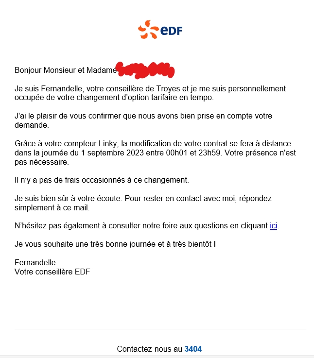

thoulisse_​bernard
Duos habet et bene pendentes
Posté le 31-08-2023 à 15:08:58  profilanswer
EDF me confirme mon changement Tempo. OK c'est gentil mais là j'ai pas les mots  [:oovaveoo:3]
https://rehost.diberie.com/Picture/Get/f/205780
 [:mmes mlles mm:6]
n°69109358
tails38
Posté le 31-08-2023 à 15:09:45  profilanswer
Hier c’était cyndy (écris ainsi) qui a pris en charge ma demande :o

n°69111966
verdoux
And I'm still waiting
Posté le 31-08-2023 à 20:37:53  profilanswer
Personne n'a eu Fetnat ?

tails38
Posté le 01-09-2023 à 09:27:01  profilanswer
Un indice :o
 [:bauer_attitude:3]
