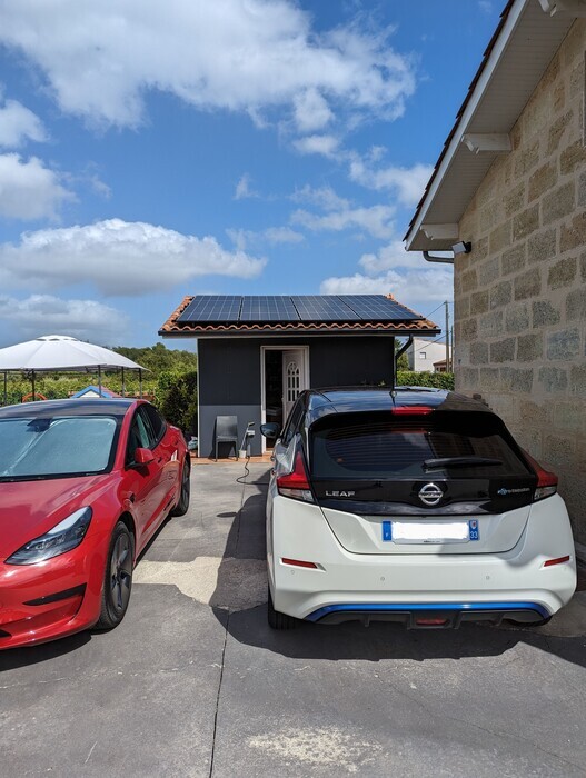

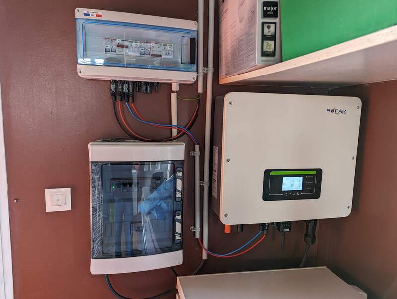

Je m'invite ici, j'ai monté mon installation comme un grand  :o
C'est pas parfait mais ça marche bien depuis la mise en service avant hier  :jap:
Faut encore que je vire le congélateur bac qui me sert à rien sous l'onduleur et les étagères au dessus de l'onduleur
Et que je branche le capteur de conso sur l'arrivée générale de la maison qui est a côté du cellier extérieur et ça c'est la merde  :sweat:  Ça existe pas sans fil ?
J'ai 8 Trinasolar 420Wc plein Ouest sur un MPPT
Coffret DC double MPPT 600v
Onduleur Sofar Solar HYD 6000 EP
Coffret AC 32a type B + back up
L'idée c'est de rajouter 8 panneaux plein EST sur l'autre pan du cellier extérieur plus tard
Mais en attendant je me renseigne sur les batteries car avec un bel ensoleillement je produis un peu plus que je consomme

Petit problème de respect des distances autour de l’onduleur :o
Salut. Preneur d' infos ou de cahier des charges pour le montage d' une install.
Il faut de l’air autour pour ventilé tu as certainement l’info dans la notice pour les distances demandé comme je l’ai pour ma TV
+1, gros problème de respect des distances qui restera sur la droite, faut que ça respire un OC.
Je sais, en haut et en bas c'est prévu que ça change rapidement, sur le côté je le déplacerai après
