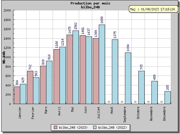

Toute pété cette année.. je vous dis..
https://rehost.diberie.com/Picture/Get/f/199139
Photographie |--| Stats BDPV - Photovoltaique

Moi j’ai plus produit en mai, juin un peu moins et juillet encore un peu moins :o
Mais j’ai une pente « printemps » on va dire :o

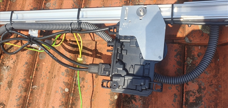

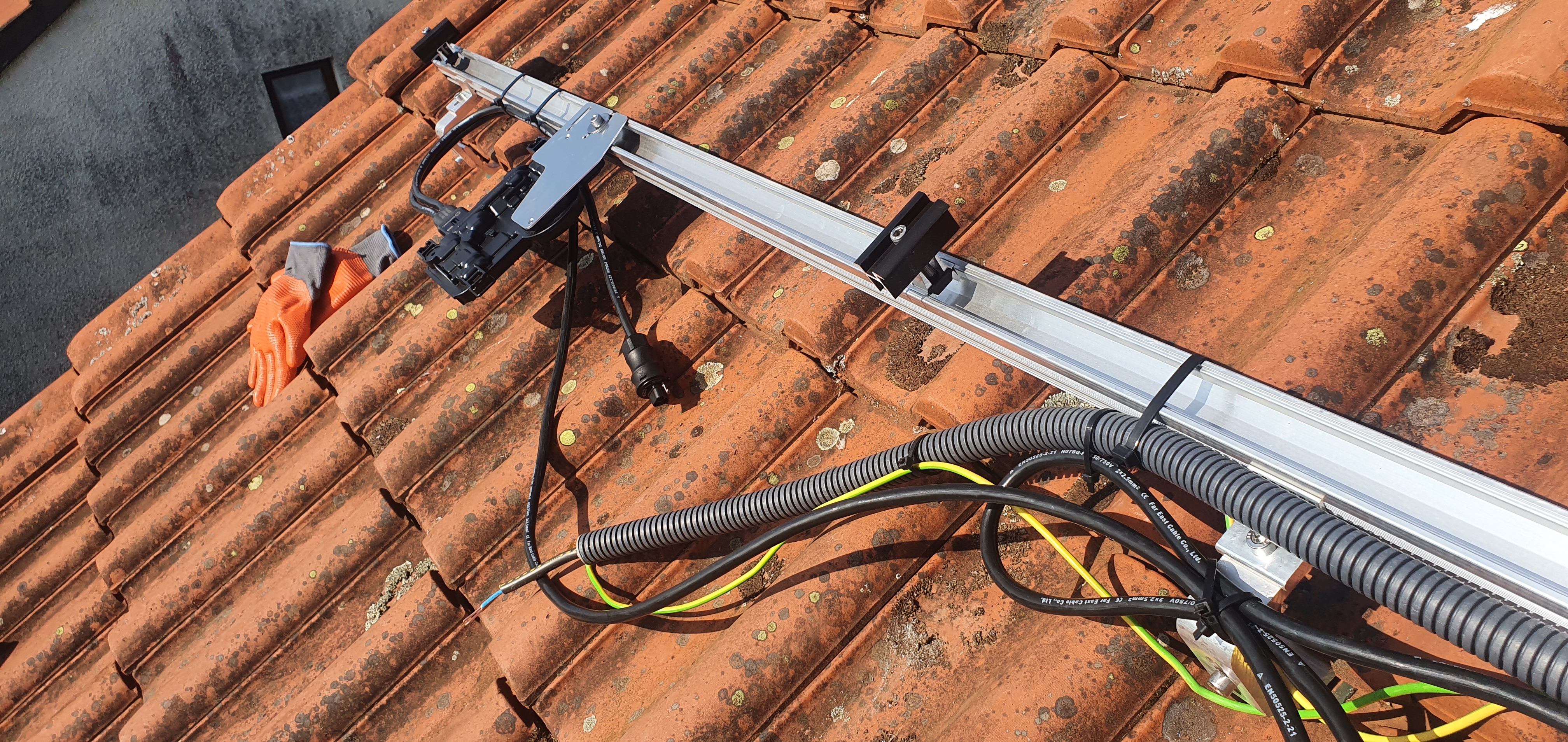

Posté le 02-08-2023 à 11:32:45  profilanswer

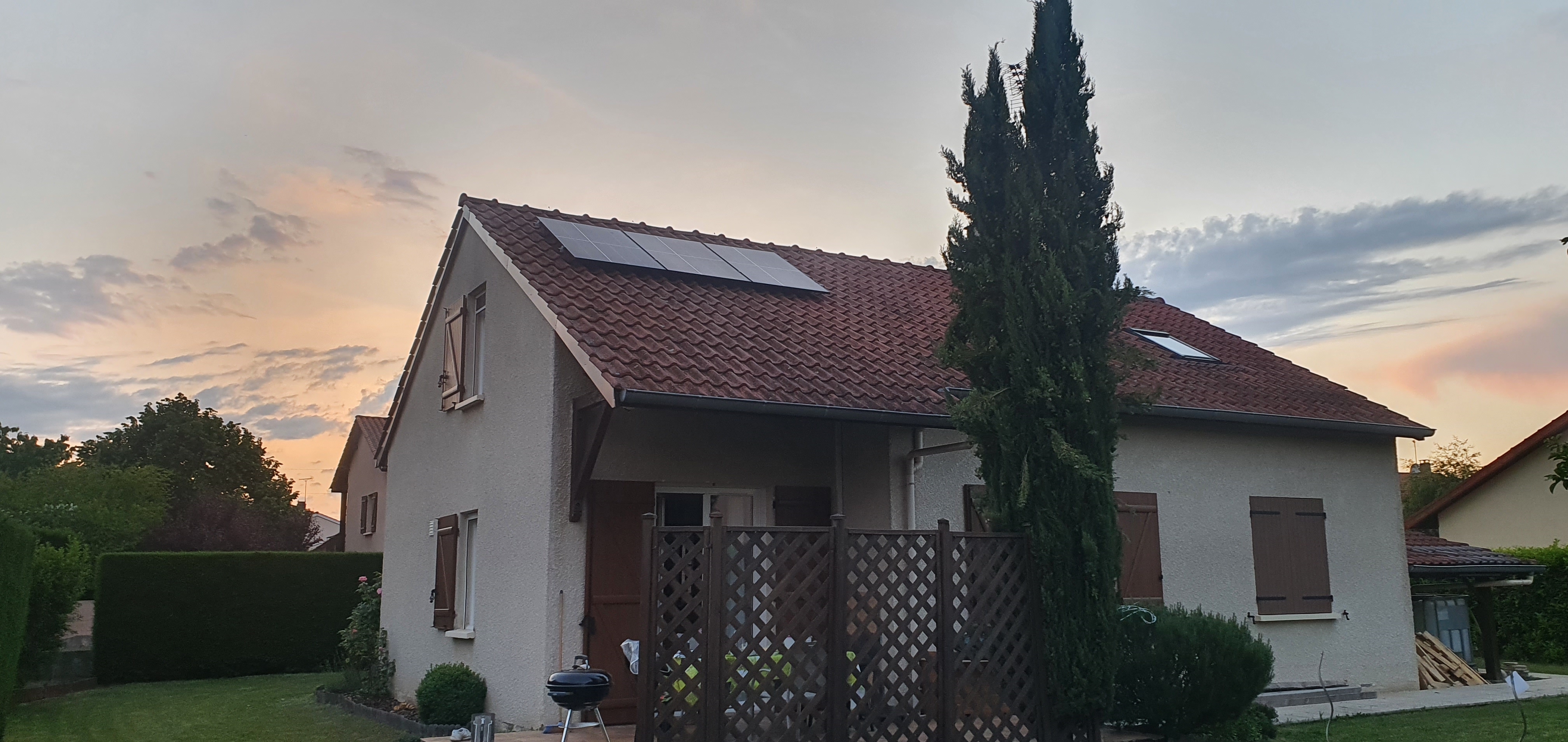

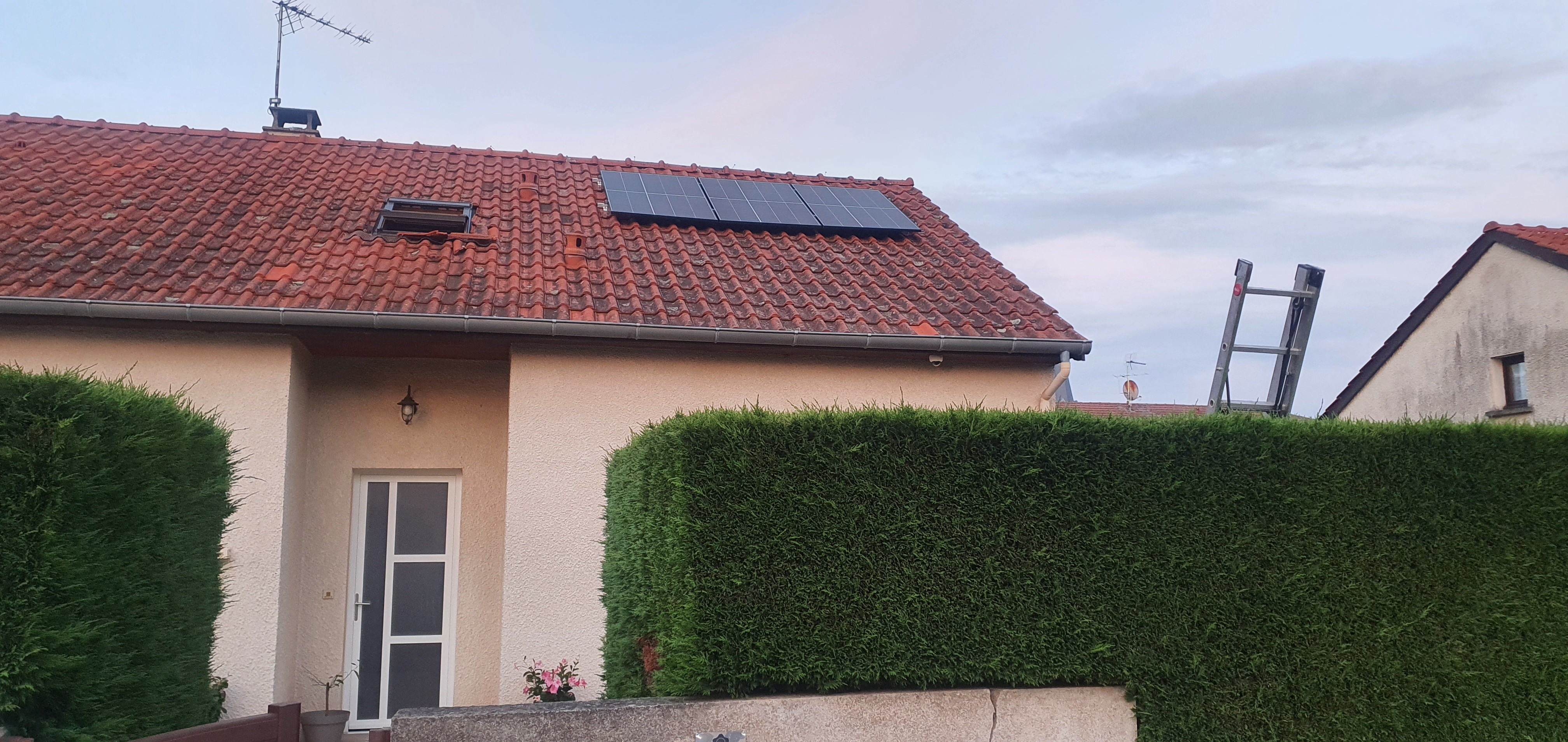

Contexte : maison de 1980, charpente traditionnelle. Orientation E-O avec 34° de pente.
Panneau trina solar, rail K2 et systeme emphase avec passerelle mettered.
https://rehost.diberie.com/Picture/Get/r/199300

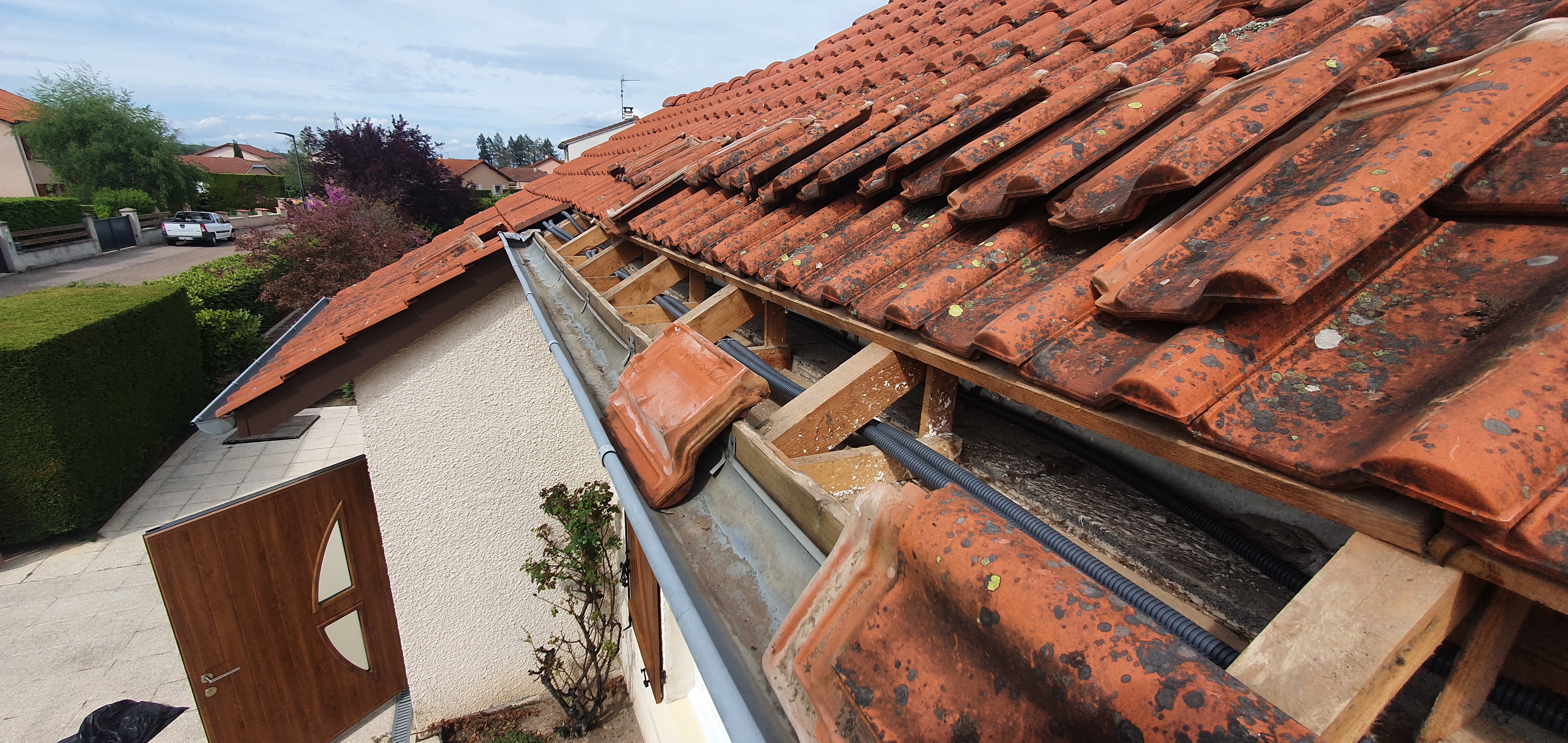

Passage des gaines dans les caches moineau. Les deux gaines devant sont pour les RJ45 des cameras, j'ai éloigne le plus possible le cable 3G2.5 des panneau, visible au fond
https://rehost.diberie.com/Picture/Get/r/199301
Côté jardin (EST), avec le câble sur la droite qui passe par une tuile chatière.

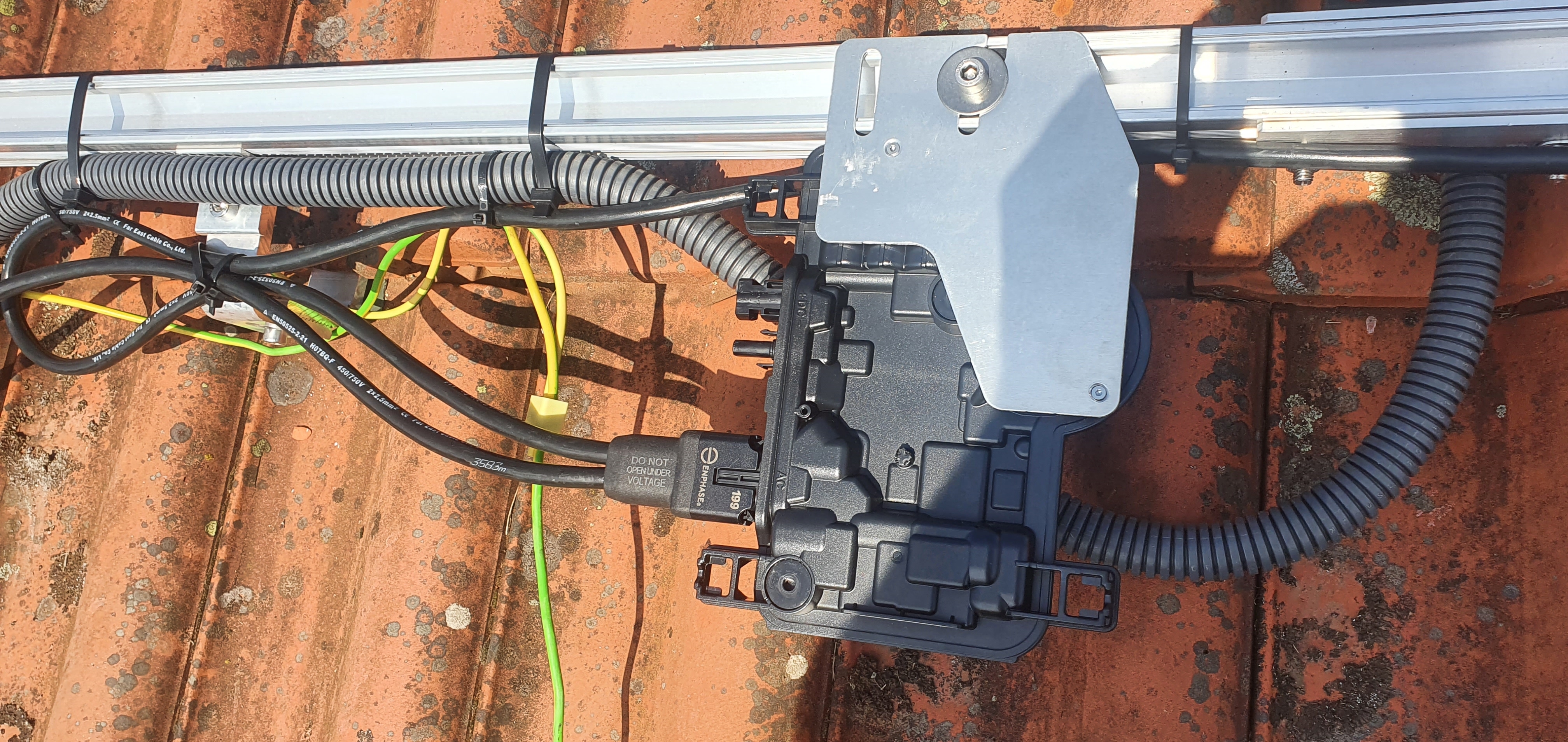

J'ai coupé la connectique pour 6 onduleurs en deux. Acheter des raccords pour fabriquer une rallonge pour connecter les deux champs.
https://rehost.diberie.com/Picture/Get/r/199302
https://rehost.diberie.com/Picture/Get/r/199305

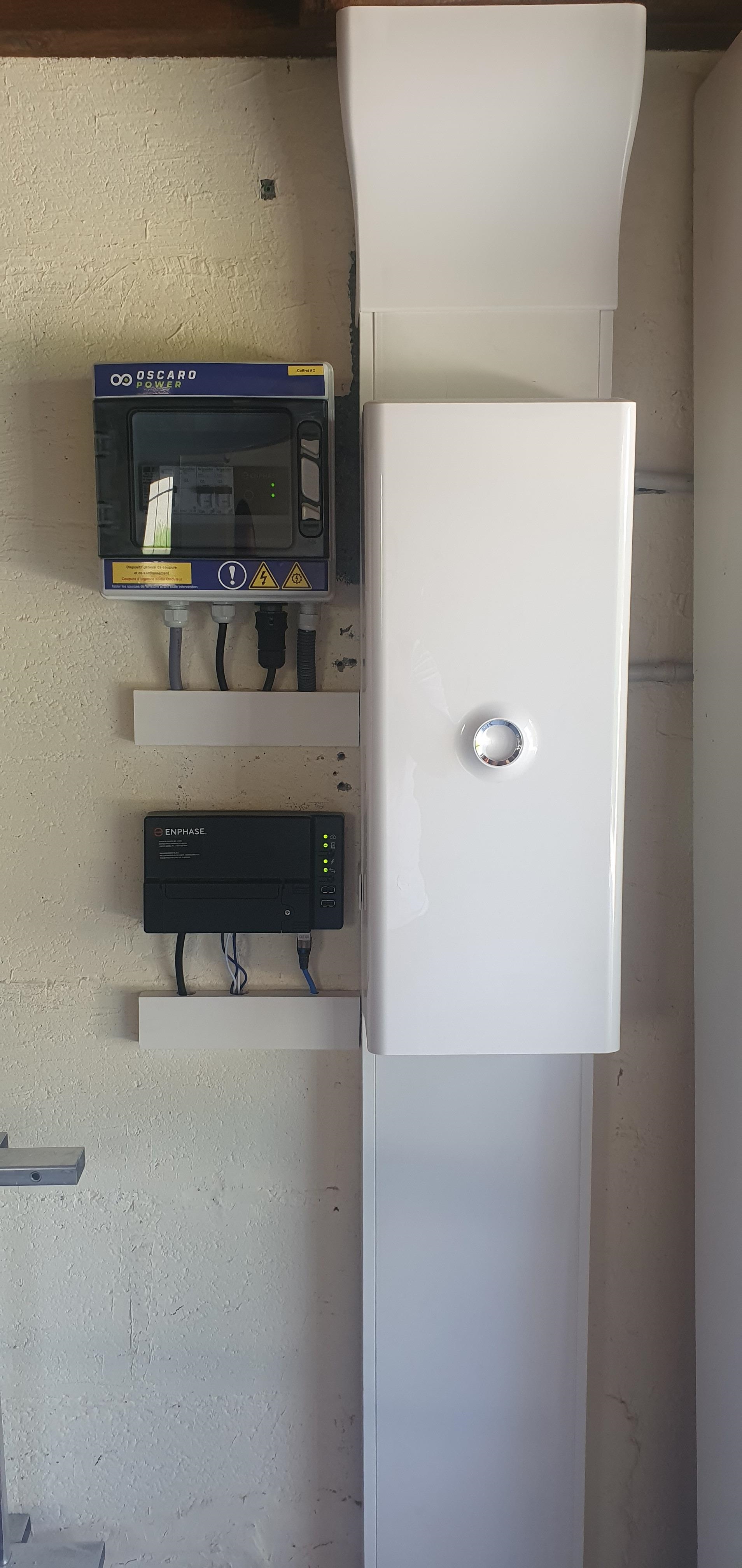

J'ai cabler en RJ45 la passrelle, j'ai un switch pour les camera pas très loin. De toute façon, le wifi ne passe pas dans le garage.
J'ai câblé en 6² jusqu'au tableau.
https://rehost.diberie.com/Picture/Get/r/199303
Coté EST
https://rehost.diberie.com/Picture/Get/r/199304
Coté OUEST
Pour monter les panneaux, j'ai ma compagne sur une échelle qui accompagne le panneau, et moi avec un treuil électrique qui l'amenait sur le toit.
Sinon tout le reste seul, un peu pénible avec un toit >30°.
n°68928951

Posté le 02-08-2023 à 11:36:54  profilanswer
Coté EST
Coté OUEST
Sacrément propre cette installation électrique !  [:cerveau lent]
Combien de temps pour faire tout ça ?

Big Blue
Live/Psn/Nid legeantbleu
Posté le 02-08-2023 à 11:44:22  profilanswer
Très propre :jap:
Perso les panneaux c’est à la manouche, les câbles sont libre, c’est prévu pour en théorie :o
Après c’est sur onduleur central, y’a que les liaisons mc4 :o

Big Blue a écrit :
Très propre :jap:
Un peu comme moi quoi :o
On a essayé de faire le truc le moins manouche possible, tout part sous les tuiles rapidement car j'ai pas de film pare vent (a priori, pas obligatoire dans ma région, dommage que toutes les maisons en constructions autour de chez moi en aient un...).
Par contre, je me dis que j'aurais dû poser du 4² au lieu du 2.5². Ce qui me sauve, c'est le manque de place :o

Eranoc
Posté le 02-08-2023 à 15:20:16  profilanswer
Merci, en installant moi-même, j'ai payé moins cher et c'est surement mieux fait que certains artisan :o.
Pour le temps à la louche :
-1 demi-journée pour passer les câbles du garage vers le toit, avec passage d'un câble par la faîtière. (c'était en mai où il pleuvait 15 min toutes les 30 min, j'ai prit marre et j'ai continuer sur l'échelle sous la pluie.)
-1 demi-journée (c'est utile de pas bossé les vendredi aprem) pour poser et commencer à cabler les coffret et la passerelle.
-1 journée, pour poser les supports de rail, du coup, j'ai bien lu la doc technique et les dtu. Donc plusieurs conneries sur les forums. Charpente en sapin donc on ne pré perce jamais (dans ces diamètres de vis en tout cas). Et où la tuile a été meuler rajouter un morceau de scotch bitumeux (marque préconisé dans la doc K2 introuvable en france, j'ai prit un sika tout bête de ce type https://www.amazon.fr/Sika-Multisea [...] 9460&psc=1)
Idem pour les distances minies entre bord de toit et faîtage pour les panneaux, je remarque maintenant beaucoup d'installation qui sont hors cote fabricant.
-1 journée pour monter les rails, les panneaux et finir tout le câblage sur le toit. Parti la plus chiante c'est de monter les panneaux.
-1 petite matinée a paramétré la passerelle et installer les pince ampermetrique.
Franchement, ça se fait, juste la partie monter les panneaux prochains fois, je paie quelqu'un.
Et pour les fils, j'ai pris les agrafes qui se fixent sur les châssis des panneaux, mais j'ai l'impression que certains câbles se sont délogés, je vais remonter pour voir ça.
Ha et j'oubliais, ça ce voie sur la dernière photo, pour poser droit les rails ne vous fiez pas à la charpente. Une fois les panneaux posés, j'ai tout desserrer sauf un support pour chaque ligne. Parfois il manquait beaucoup pourtant à la règle sur le toit ce n'était pas visible.

Baodai38
Son of a preacher man
Posté le 02-08-2023 à 15:35:51  profilanswer
Merci pour le retour ! Bon, il doit falloir rajouter pas mal de temps de prise de compétence en lecture, et d'étude du chantier en amont ?!
Je bosse pas non plus le vendredi après-midi, mais ça passe vite entre le moment où je finis de taffer, et celui où je vais récupérer les kids à l'école ... Et pour peu qu'il pleuve ...
Je passe déjà pas mal de temps à m'occuper du jardin et du potager, et je vois bien ce dont tu parles à propos de ce mois de Mai pourri  [:canardeur]
Pro tip :
Le ROI de la tomate est vachement bon, et c'est moins lourd que les panneaux :o
Pour la partie "payer quelqu'un pour monter les panneaux", tu penses que tu peux trouver un pro qui ferait que ça ?!  [:klemton] Ou via Yoojo ou autre plateforme entre particulier ?  Ya des fois où je suis un peu en manque de temps/bras (en plus je suis taillé dans un cure-dent), et je me dis que quelques heures d'aides de qq1 d'un peu bricoleur pourrait servir.
Cette année on a fait installer une PAC dans 2 pièces, j'ai trouvé un artisan dont j'avais de bons retour, et avec qui j'ai fait une partie du chantier (pose exterieure, elec). Résultat ultra propre, et coût contenu. Le feeling est bien passé, et il fait aussi des panneaux je crois, faudrait que je me renseigne !
