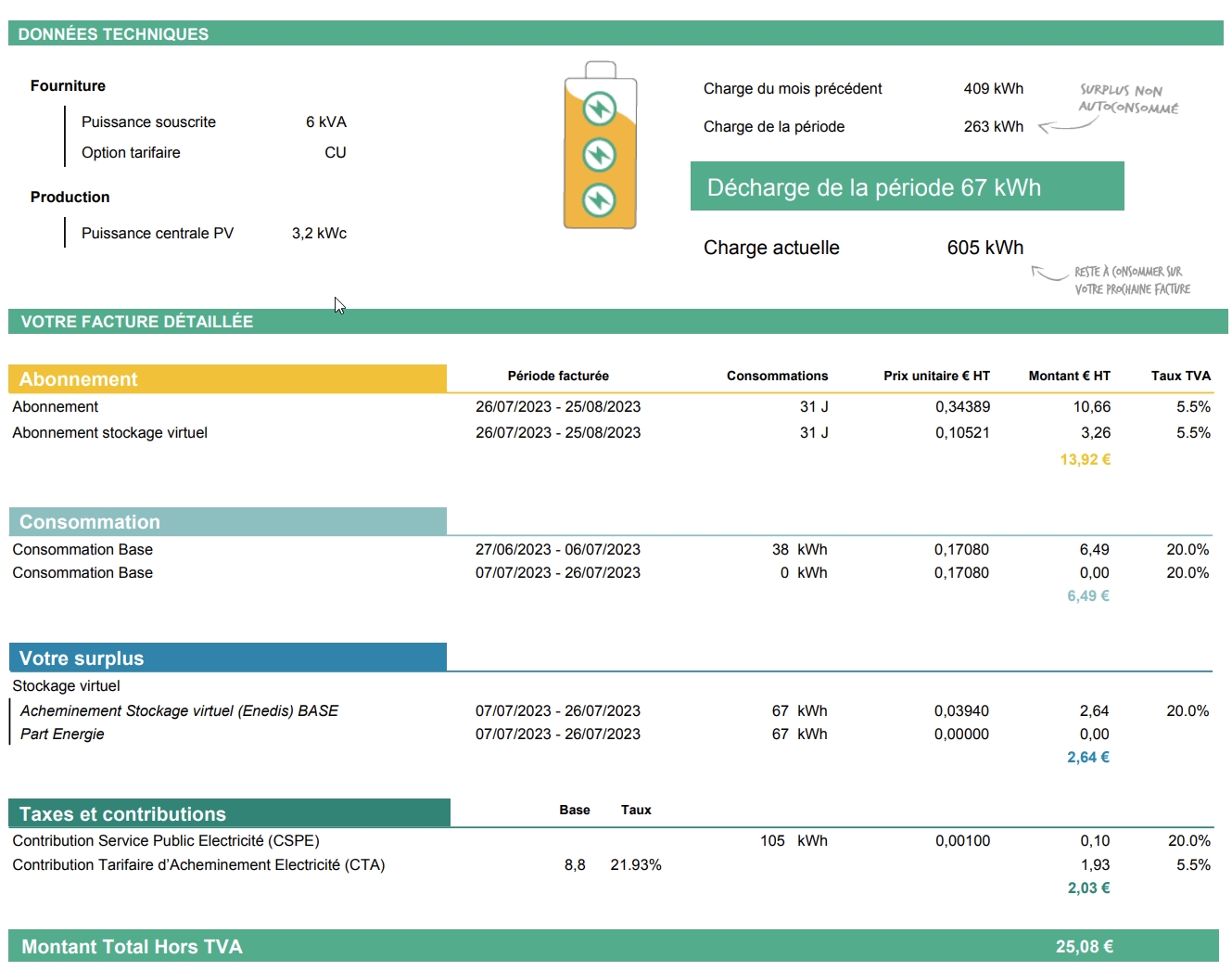

bilbo248 a écrit :
Elle est enfin là après ! Ma première facture avec batterie virtuelle !
https://rehost.diberie.com/Picture/Get/f/198479
Valorisation du kWh injecté : 0,16ct€/kWh.
 :love:
Valorisation du kWh indexé sur le TRV.  Soit : 0,21€ - 0,047€ = 16,6c€ la valorisation du kWh injecté. ( c'est plus que sur ma vente totale et sans la dernière augmentation.. qui va ne faire qu'augmenter cette valorisation.. )
Les frais sont bien plus contenu que JPME ( 800€ pour JPME contre 200€ pour USE + le consuel ).
En ce qui concerne une augmentation net des tarifs de consommation chez USE pour les clients en batterie virtuelle.. difficile à dire, c'est un risque à prendre.. mais si c'était le cas, c'est tout leurs modèle économique qui se pèterai la gueule car fuite potentielle des clients producteur, et on en reviens à la question de la durée d'amortissement  des frais initiaux.. bien plus absorbable chez USE que chez JPME.
Au bout du bout, si la vente de surplus c'est pas ton truc, et si la batterie virtuelle ce n'est pas ton truc non plus.. il reste toujours, le routeur ( erf ) ou les batterie physique ( erf erf écologie maintenance toussa toussa ).

En ce qui concerne une augmentation net des tarifs de consommation chez USE pour les clients en batterie virtuelle.. difficile à dire, c'est un risque à prendre.. mais si c'était le cas, c'est tout leurs modèle économique qui se pèterai la gueule car fuite potentielle des clients producteurs, et on en reviens à la question de la durée d'amortissement  des frais initiaux.. bien plus absorbable chez USE que chez JPME..
Le mode de fonctionnement dépend vraiment des capacités et des besoins de chacun.
Ici, pour gérer le surplus certains ont préféré le routeur, d'autres les batteries, d'autre la vente de surplus et certains la batterie virtuelle.. mais le facteur commun #1 pour perdre le moins c'est d'installer soit même ses panneaux.
Perso, mon passage 1,6kWC -> 3,2kWc s'est fait en m'appuyant à 100% sur la valorisation du surplus par un tiers.. c'est un pari et si ce tiers fait défaut, je devrais en trouver un autre.. Urban Solar existe depuis 2010, on va croiser les doigts pour que çà dur.. et vu la hype ( injustifié ) financière des EnR & EnRi je ne m'inquiète pas trop pour le moment.

ionik a écrit :
Tu as que "3.2Kwc" ? Ton abo USE est a 6 normal ? (me semblais qu'on payait en proportion de son installation ?
Puissance de soutirage (fourniture ) à 6kVA et Puissance de production à 3,2kWc. Le reste ( les 9kWc ) sont en vente totales sur un autre raccordement.. donc rien à voir.
Du coup je paye l'abo pour la fourniture au tarif bv urban solar ( iso TRV ) + 3,2€/kWc/mois
J'ai l'impression que tout est ok. :)
