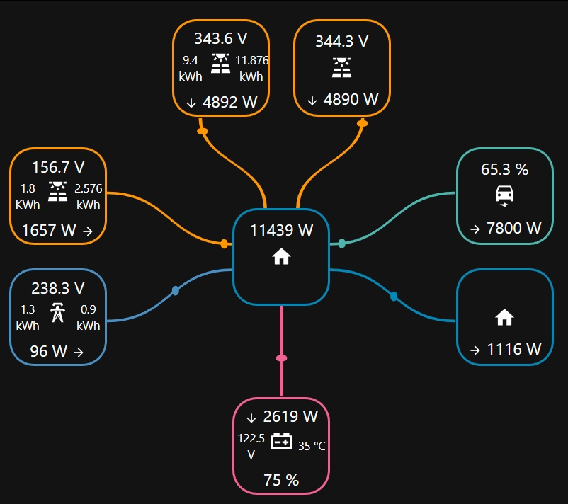

Posté le 09-05-2023 à 14:05:16  profilanswer
Pour ceux qui chercher une carte sur HA pour faire pas mal de chose en power flow, je viens de découvrir ça :
https://github.com/flyrmyr/system-f [...] tra-object
ça permet de faire pas mal de chose et tout est paramétrable (tous les coins d'un carré) et on peut en mettre deux de chaque coté max.
chez moi ça donne ça :
https://rehost.diberie.com/Picture/Get/f/165308
Message édité par ionik le 09-05-2023 à 14:06:16

bilbo248
Posté le 09-05-2023 à 14:09:16  profilanswer
J'ai beaucoup de mal avec HA.. pour faire des choses chouettes il faut rentrer dans le code et c'est pas franchement bien documenté. :(
Pour les puissances, comment tu fait la relève ? avec des shellys ?
Photographie |--| Stats BDPV - Photovoltaique

ionik
Posté le 09-05-2023 à 14:15:14  profilanswer
Non c'est les deux onduleurs qui me donne ça en temps réel.
