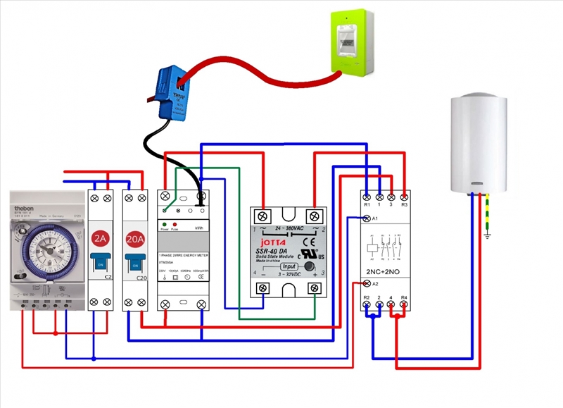

n°68031434
carrion cr​ow
Immortal until my death
Posté le 16-03-2023 à 09:23:05  profilanswer
aldayo a écrit :
Peut importe, jamais 2 MO de 730W ne sort 1550W !
Idem pour la prod journalière fausse !
Je pensais à une histoire de tolérance, genre c'est donné pour 730W mais en réalité ça plus (comme pour d'autres choses, ou moins ça dépend ).
aldayo a écrit :
Ah, j'ai l'ECU-B donc c'est juste une sorte de RPI avec wifi moi, j'ai aucune entrée/sortie :D (ça suffit avec 2MO/4panneaux et c'est que 64€)
J'ai l'ECU-C, car je voulais le total contrôle, on est sur HFR ici  :o
Sinon, routeur Tignous/Rolrider monté. Test avec l'ampoule, ça semble fonctionner direct  :sol:
J'ai choisi ce câblage là :
https://rehost.diberie.com/Picture/Get/r/156824
https://rehost.diberie.com/Picture/Get/t/156822
https://rehost.diberie.com/Picture/Get/t/156823
Mon coût au kWc passe de 1,62€ à 1,76€ (239,49€ de matériel).
Message édité par carrion crow le 16-03-2023 à 09:48:47

n°68040320
fred_lille
Posté le 17-03-2023 à 08:56:49  profilanswer
Bonjour
J'approche de la livraison du routeur du forum et je regarde à l'installation de la pince.
Le linky est dans un coin sacrément encombré malheureusement
La pince doit être forcément branchée côté tableau ? Côté réseau c'est pas bon ?
Vous savez comment désacoupler la partie blanche sur laquelle le linky est fixé du reste du tableau pour voir à quoi ça ressemble derrière ?  Il est écrit Hager EDF en haut à gauche de cette pièce
https://photos.app.goo.gl/VSpgYVArmfuEv2XC6
Si vous avez des idées sur la méthode pour brancher la pince, je suis preneur...
Merci beaucoup

moyen_moin​s
chat réincarné
Posté le 17-03-2023 à 13:18:10  profilanswer
fred_lille a écrit :
Bonjour
Merci beaucoup
en amont du tableau, la pince.
donc avant ou après le linky, je pense que c'est pas le plus important en temps normal. [:transparency]
n°68042812
aldayo
Qui croit savoir ne sait rien.
Posté le 17-03-2023 à 13:33:02  profilanswer
Oui, ça marche pareil !
n°68042964
mets un radiateur sur le ssr ça chauffe un peu quand même suivant la puissance de  ton CE , une tole d'alu repliée est suffisante
concernant le schema un contacteur simple inverseur est suffisant
