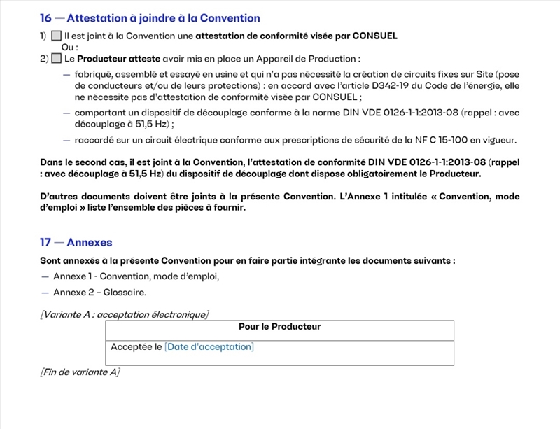

Je suis preneur d'une source confirmant cette info
Parce que moi je lis ça
https://rehost.diberie.com/Picture/Get/r/151984
Rien que la première condition sauf à avoir les kit tout fait je ne vois pas comment c'est possible de la respecter

Enedis fait preuve de souplesse si inférieure à 3kva. Tu peux aussi faire une fausse attestation
Mais quand tu installes toi même en toiture avec modification du tgbt c'est consuel obligatoire peu importe la puissance vu que ton installation n'aura jamais été testée en usine
Ma capture d'écran est même pas à jour. Sur le document actuel chez enedis il n'y a plus la notion de 3kva dans la première condition
Message édité par tuffgong le 10-02-2023 à 17:20:42

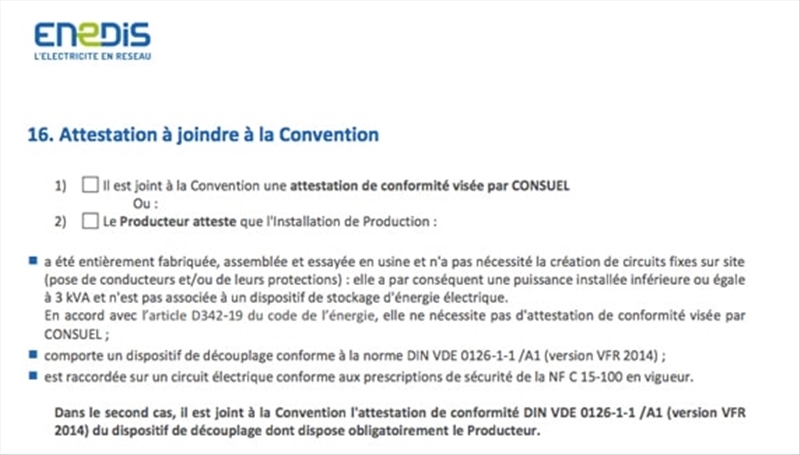

Et en fouillant un peu le document actuel chez enedis ne parle même plus de la notion de 3kva dans la première condition  :D
https://rehost.diberie.com/Picture/Get/r/151988

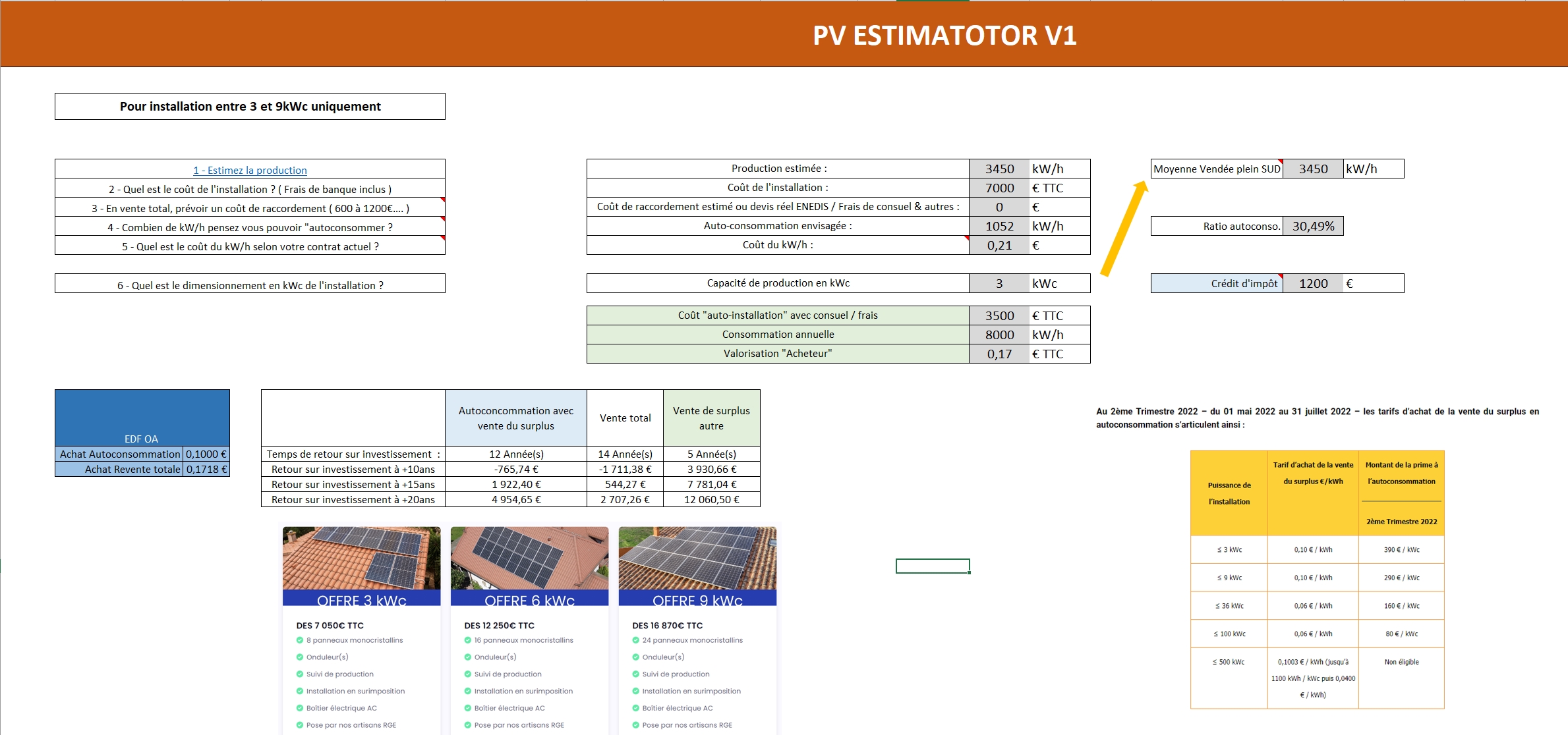

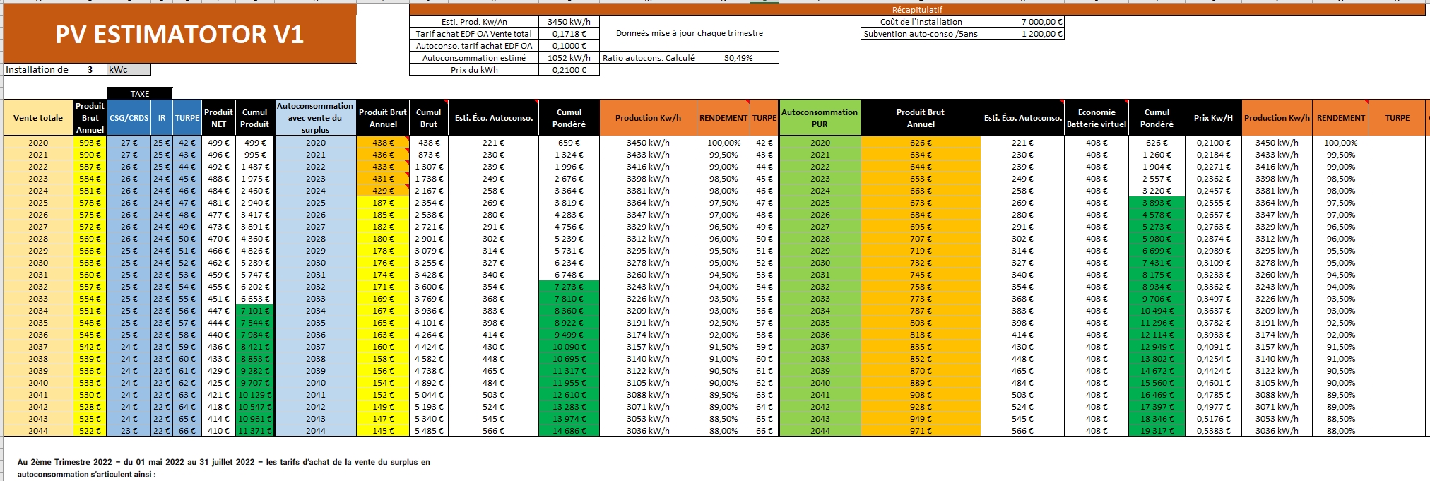

Pour la vente totale
9kWc      =>                     Production annuel estimé 10350kWh - ( réel 2021 => 11789kWh en 2021 - 11734kWh en 2022 )
                                        ROI Projet 10 ans - bénéfice                          : ~13600€ à la fin du contrat
                                        ROI Réel projeté 8 ans  (moy 11500kWh)       : ~17000€ à la fin du contrat
Pour l'autoconsommation sur la même maison :
1,56kWc =>                     Production annuel estimé 1725kWh ( Pas de réel, installation fraîche )
                                       ROI Sans vente avec estimation 60% d'autoconsommation :  6ans   /   5300€ à 20 ans
                                       ROI avec vente de surplus JPME                                       : 4ans   /   7702€ à 20 ans
Et si tu veux on peux tester avec une installation de 3kWc ( chiffre bidon sur les screens ) ...
https://rehost.diberie.com/Picture/Get/r/151990
https://rehost.diberie.com/Picture/Get/r/151991
J'ai pas encore vu grand monde sortir des tableaux aussi complet.. à n+2 de la mise en service de la vente totale, mes calculs sont bons.
Message édité par bilbo248 le 10-02-2023 à 18:16:40
Sympa ton excel, il viens d'où? [:nedurb]
Édit: une discussion très intéressante sur le sujet
https://forum-photovoltaique.fr/viewtopic.php?t=56876
C'est clair net et précis.
Je l'avais déjà dit ici à plusieurs reprises.
Malheureusement les mauvaises habitudes ont la vie dure, et la désinformation continue perpétuellement sur les forums.
Non pas que la désinformation soit volontaire, je pense qu'elle est involontaire, mais c'est une conséquence directe de la souplesse d'Enedis comme tu l'as souligné.
Il y a Enedis, c'est une chose. Si ça passe, tant mieux.
Et après il y a l'assurance. Tant qu'on n'a pas de sinistre, tout va bien... jusqu'au jour où....
Celui qui veut être en conformité avec la loi, et qui veux mettre le maximum de chances de son coté vis à vis des assureurs, a tout intérêt à faire passer le Consuel quelque soit la puissance installée.
n°67815871
Il sort de quelques heures d'Excel.
Photographie |--| Stats BDPV - Photovoltaique
