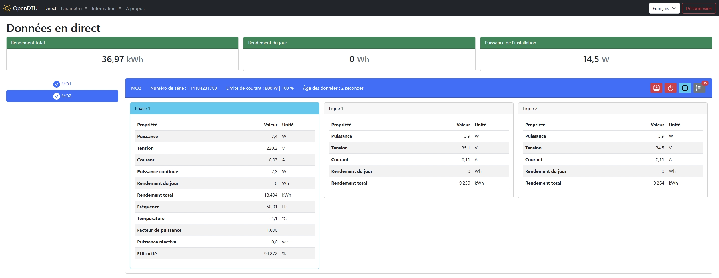

Test de l'open DTU... çà marche !! Par contre j'ai pas encore réussi et surtout tout compris pour l'intégration MQTT HA...
https://rehost.diberie.com/Picture/Get/r/151917
C'est intéressant ça.
Niveau complexité à réaliser c'est comment ?
n°67811314
bilbo248
Posté le 10-02-2023 à 09:11:45  profilanswer
Très simple..
30s de commande Aliexpress.
2 min de cablâge.
5s de flash de l'ESP.
2s de boot.
Je remet le lien ici :
https://github.com/tbnobody/OpenDTU
J'ai de quoi en fabriquer plusieurs, je vais proposer çà plutôt que la DTU aux personnes à qui je file un coup demain.
Niveau sécurité par contre je trouve la solution Hoymiles très "légère"... il doit y avoir moyen de faire du brute-force pour décoder les trames..  la seule "clef" c'est le SN des MO..
Message édité par bilbo248 le 10-02-2023 à 09:17:35

bilbo248 a écrit :
Très simple..
2 min de cablâge.
2s de boot.
[:icon14]

n°67812567
bilbo248
Posté le 10-02-2023 à 11:49:38  profilanswer
