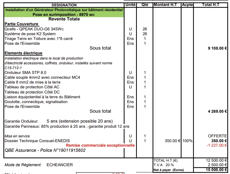

bilbo248 a écrit :
15000€ d'installation et 780€ de raccordement ENEDIS pour être précis. Signé en Janvier 2020, avant le COVID et avant la grosse hype de 2022.
Au départ j'étais parti sur le classique 3kWC en autoconso RGE vente de surplus.. et en faisant le démarchage et différents devis, j'ai compris que plus je mettais une grosse installation et moins le kWc était cher.. bingo.. je me suis orientée vers un 9KwC.
15k€ par une entreprise effectivement c'est cadeau mais c'est pratiquement introuvable ....
pour ce qui est du choix de la taille une petite etude pvgis en fonction de ma conso m'a rapidement aiguillé vers du 3.2kWc et contrat rempli je bouffe pratiquement tout  : VE , piscine , clim , chacun ses choix toi tu veux faire du fric , moi je veux reduire ma facture dans les faits 47% d'autonomie en 2022 me permettent de diviser pratiquement ma facture par 2 , c'était le but et mes calculs se sont realises pile poil , install amortie en 5 ans ( autoconstruction) et apres tout benef  :lol:
n°67817489

bilbo248
Posté le 11-02-2023 à 13:41:45  profilanswer
Je fait les deux en fait...   :sarcastic:
... Vente totale et autoconsommation.
Le meilleur système pour un particulier..
Je produits au total à l'année un peu moins de 4 fois ce que je consomme à l'année.
Photographie |--| Stats BDPV - Photovoltaique

cs205 a écrit :
oui mais un tel tarif est normalement introuvable il ne dit pas tout , des artisans à 1.67€/Wc que sur soit sur fb ou sur le forum je n'en n'ai jamais vu :)
C'était en Aout 2020 ( je me suis trompé sur mes derniers post ), pas de magouille.
Une bonne équipe d'artisan "locaux" qui ont pignons sur rue, tout à été fait dans les règles de l'art.
Après 4 visites j'avais retenu 2 sociétés, l'une me faisait l'installation à 15500€ et l'autre à 15000€. (+ ENEDIS 783€ de frais de raccordement ).
https://rehost.diberie.com/Picture/Get/f/152226
J'ai peut être eu un coup de bol.. le troisième installateur lui, n'était qu'un courtier et bref... 25000€ pour la même installation.. avec des panneaux Français.. ( :lol: )
Niveau financement.. j'ai fait un crédit à 0% avec mon employeur pour ce genre de chose.. autofinancé par la vente jusqu'au ROI..
Message édité par bilbo248 le 12-02-2023 à 19:08:18
