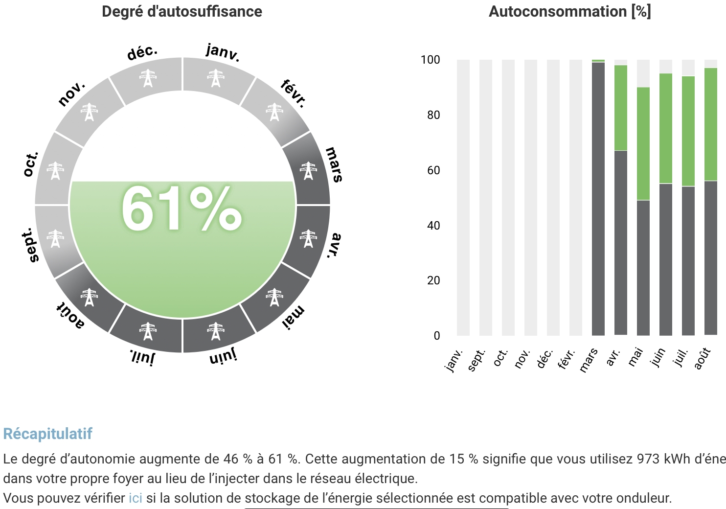

Par contre, super satisfait oui :love: Un seul onduleur, compatible avec les batteries BYD lfp ( comme les nouvelles model Y :D ) et IP65 donc je peux mettre sous ma terrasse :D

Je me suis peut être avancé, Fronius fait la promo du full-backup mais ça ne semble pas si évident.
Il faut un boîtier de relayage spécifique https://avelheol.fr/accueil/1223-co [...] 60-fr.html
Un peu cher :o En revendant l’électricité à 14cts … je ne sais pas :/
Message édité par Big Blue le 29-08-2022 à 10:59:28
Ne mélange pas "backup" et fonctionnement sur batterie !
Aujourd'hui tu n'obtiendras aucun autre bénéfice des batterie que celui de disposer des backup.
Comme déjà évoqué, même en prenant l'augmentation du coût de l'énergie, tu amortis uniquement l'installation sur 10 ans, au moment où les batteries ne seront plus sous garantie.

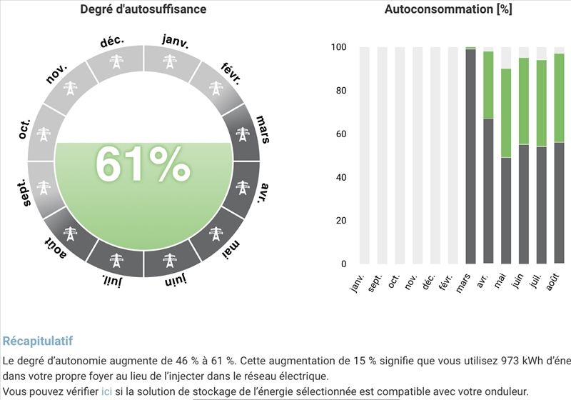

Posté le 29-08-2022 à 11:55:54  profilanswer
Bah il fait les deux, tu peux garder une partie de la batterie en backup et l’autre en auto-conso
https://rehost.diberie.com/Picture/Get/r/85317
Vivement que je puisse voir ce que ça donne sur un an et faire un calcul de rentabilité.
