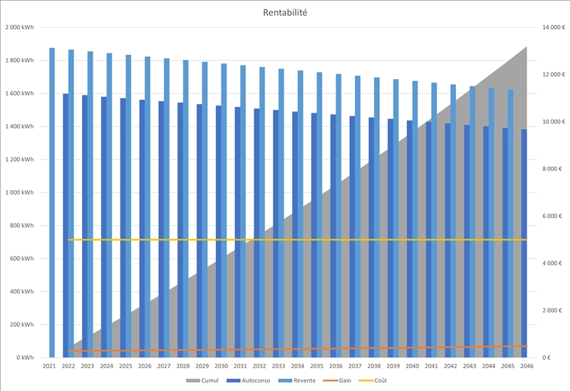

[:jujulient] j'ai passé mon aprem à faire mes calculs de rentabilité
Hypothèse : je suis parti sur une installation de 8 panneaux pour 3 kWc, répartis en 2 zones de par la structure de la toiture :
  • 4 panneaux orientés Est (azimut -70° pour une inclinaison de 20°)
  • 4 panneaux orientés Sud (azimut 20° pour une inclinaison de 20°)
Si je mène une réflexion uniquement sur la production mensuelle, j'ai une autoconso de plus de 70%, qui me semble pas réaliste avec mon profil d'usage de l'électricité (pas de gros conso hormis la plaque induction et le four)
Sur la base des éléments et de l'aide de Lazer127, j'ai affiné le raisonnement.

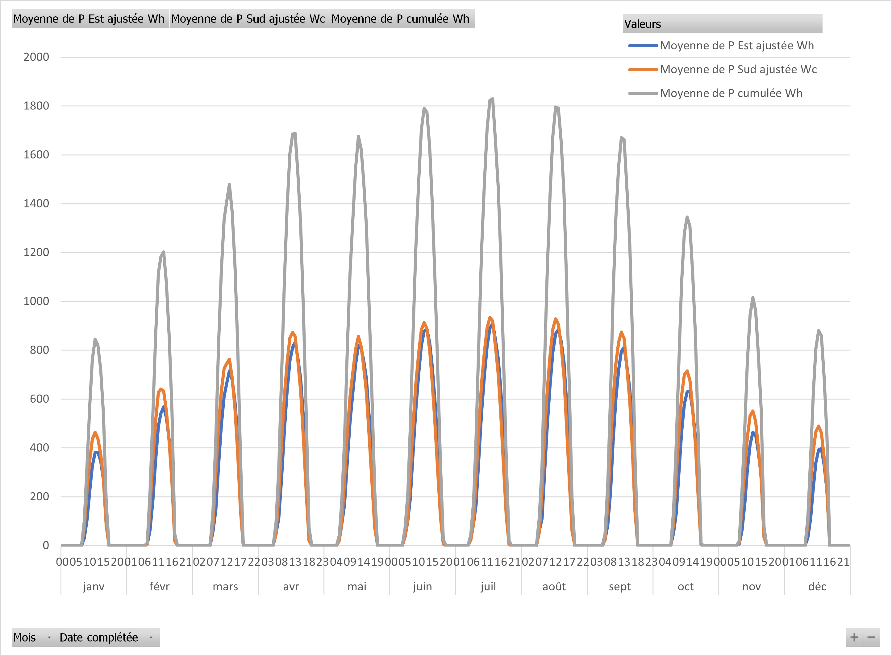

  • 1ère étape : estimer la production horaire attendue
Pour cela, je me base sur le site PVGIS, sur lequel on peut sortir une estimation de la production photovoltaique horaire, jour par jour sur 15 ans. J'en ai sorti une moyenne horaire mensuelle du productible attendu (somme des 2 installations). Finalement, la différence de rendement sur les 2 sites n'est pas si élevée que çà (environ 10%)
https://rehost.diberie.com/Picture/Get/r/80720
  • 2ème étape : reprendre ma conso

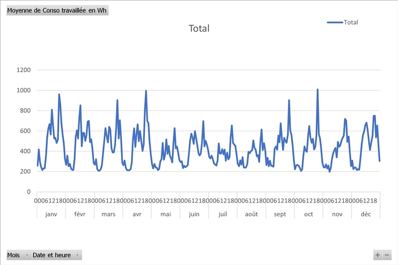

Je récupère les infos Linky, 1 fichier par jour. C'est long  :o .
Même exercice, j'en sors une moyenne horaire mensuelle.
https://rehost.diberie.com/Picture/Get/r/80722
On y voit bien l'impact des organes de cuisson à midi et le soir à 19h (dommage, le photovoltaique ne produit plus beaucoup à ce moment là  :o ).
Le profil est un peu optimisable pour un scénario d'autoconso, par exemple en lançant le lave vaisselle plutôt en journée, mais il n'y a pas des masses à y gagner.
Détail en passant : la moitié des relevés de conso était au pas de temps horaire, l'autre à la demi-heure  :cry: . J'ai bataillé un peu avant de comprendre pourquoi la conso totale calculé était moitié moins importante que celle relevée.

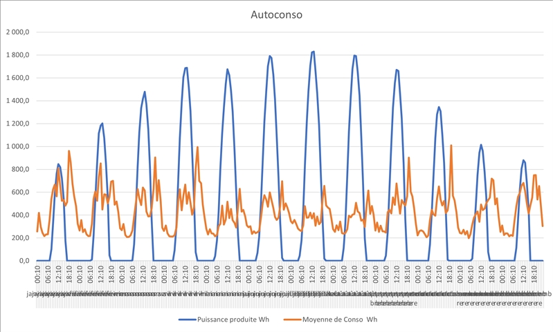

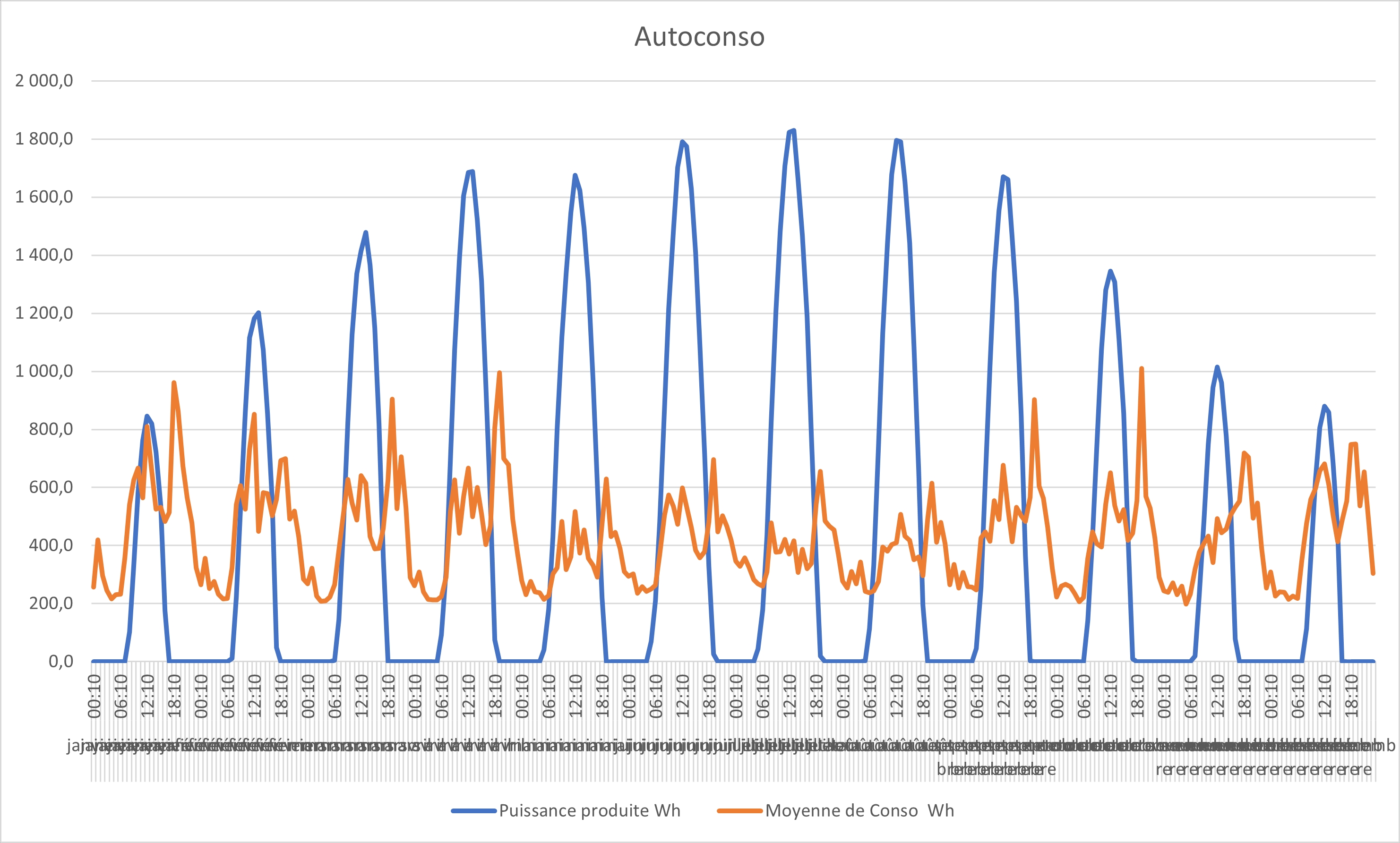

  • 3ème étape : comparer l'ensemble pour mieux affiner l'autoconso
(Presque) le plus simple, comparer ces 2 courbes :
https://rehost.diberie.com/Picture/Get/r/80723
Finalement, j'ai du surplus quasi toute l'année !
Le taux d'autoconsommation est plus faible que lors de la première hypothèse, et s'approche maintenant des 46%.

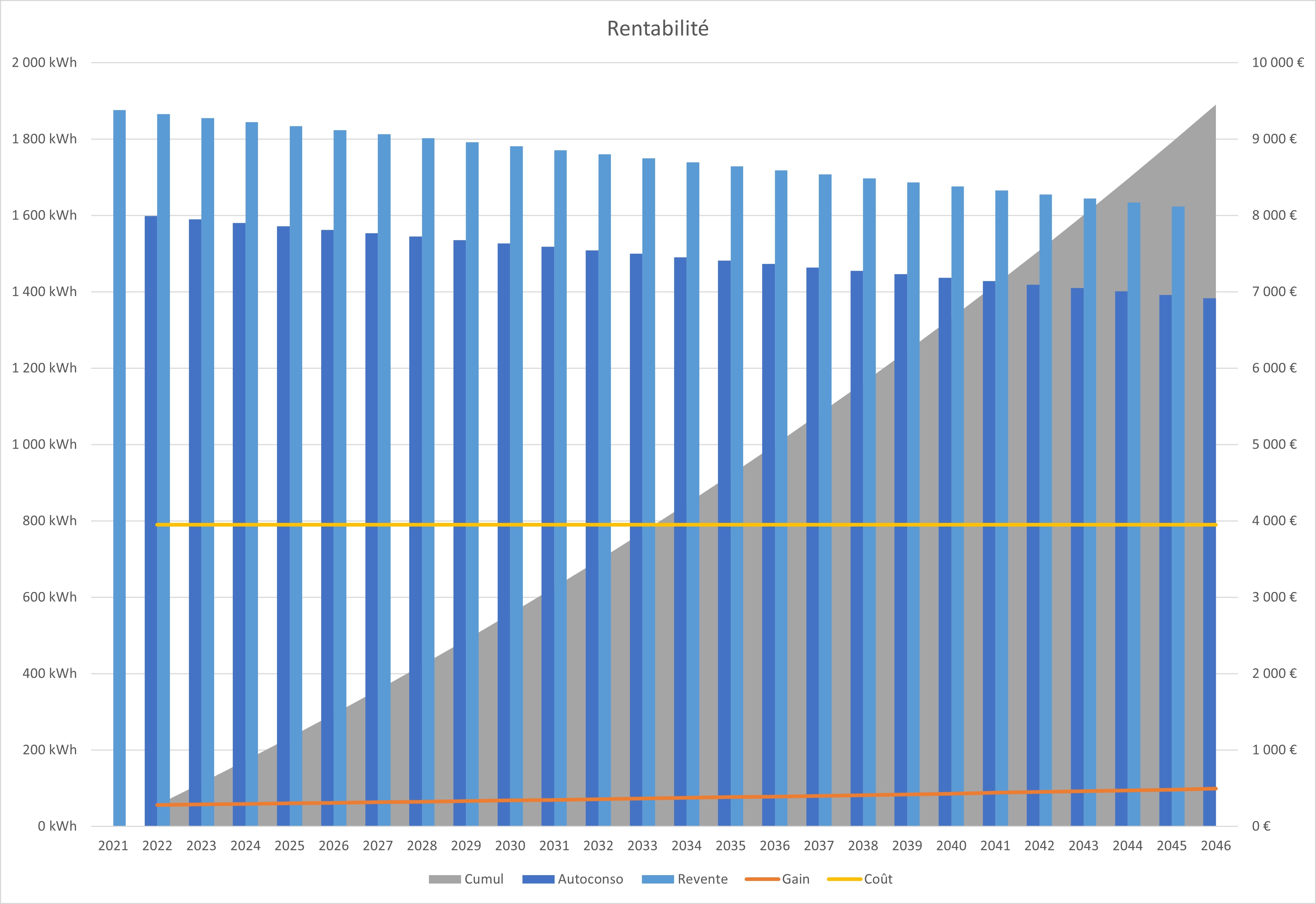

  • Calcul du ROI avec vente du surplus et pose par un professionnel
Ce calcul reprend les hypothèses de Lazer127, à savoir :
  • Hausse annuelle de 3% sur l'électricité, pour un coût du kWh de 0,1704€
  • Pertes onduleur de 5%, rendement initial du panneau de 98%, perte annuelle de 0,55%
  • J'ai ajouté un prix de revente de 0,1€ du kWc, et une TURPE de 25€/an. J'avoue ne pas avoir intégré le coût du Consuel
  • Estimation du coût de l'installation à 5 k€ après déduction de l'aide, prix de CourantNaturel pour un 3 kWc
Il en ressort en l'état un ROI de 10 ans environ
https://rehost.diberie.com/Picture/Get/r/80725
  • Calcul du ROI sans vente du surplus et en auto pose
Les mêmes hypothèses de base sont prises, sauf un coût d'installation de 3 950 € TTC (prix à l'arrache sur Oscaro)
Il en ressort en l'état un ROI de 11 ans environ
https://rehost.diberie.com/Picture/Get/r/80731
Ca me semble plus intéressant de passer par la revente, mais pas de beaucoup.
Voyez vous des erreurs dans le raisonnement ?
Merci !
Message édité par Phenix21 le 22-07-2022 à 22:54:06
n°66403641
quentin60
Posté le 22-07-2022 à 18:24:50  profilanswer
Phenix21 a écrit :
Salut tout le monde !  :hello:
La rentabilité et le ROI dans ton cas c'est une installation avec deux panneaux  ;)
A moins que tu n'aies pas la possibilité de mettre deux panneaux au sol chez toi?

Posté le 22-07-2022 à 18:43:28  profilanswer
Parce que tu as un très faible taux d'autoconsommation, donc beaucoup de surplus, le résultat semble cohérent dans le raisonnement, sans refaire tes calculs.

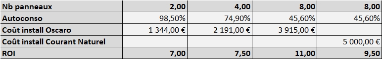

Bon j'ai avancé sur les simulations en ajoutant 2 solutions :
  • 2 panneaux au sud en autoconso uniquement
  • 4 panneaux au sud en autoconso uniquement
4 panneaux en autoconso uniquement + autoconstruction semble la meilleure solution. Très peu d'intérêt à revendre dans ce cas là, surtout si la TURPE augmente
https://rehost.diberie.com/Picture/Get/f/80765
n°66404975
brunonone
Posté le 22-07-2022 à 22:32:40  profilanswer
Comment t’arrives a 1344€ avec 2 panneaux ? C’est beaucoup…
D3
n°66405006
getget
Il y en a qui ont essayé ...
Posté le 22-07-2022 à 22:38:26  profilanswer
Comment le dernier plus cher peut avoir un roi plus court ?
Tu n’as pas de chauffe eau électrique ?
+1 le compte n'est pas bon Kevin  :o
700€ sans supports pour 2 panneaux ;)
n°66405082
Phenix21
Posté le 22-07-2022 à 22:53:24  profilanswer
Oscaro power avec 2 panneaux, j'ai pas forcément cherché à optimiser !
Non, pas de chauffe eau électrique. C'est ce que je mets dans mon pavé : je peux difficilement adapter ma conso parce que je n'ai pas de gros utilisateur électrique
Le dernier a un meilleur ROI, car j'en profite pour faire de la revente du surplus, d'où le surcout à l'installation par un pro RGE + consuel.
Petite question d'ailleurs : admettons que je prenne la dernière solution, avec revente du surplus. Hypothèse d'une voiture électrique par exemple, d'où une auto conso qui augmente et des ventes qui diminuent au point de ne plus compenser la turpe. J'imagine qu'étant engagé pour 20 ans, je ne peux pas mettre fin au contrat ?
Nota : le tableau de synthèse m'a permis de relever une erreur sur mon post précédent, qui raccourcit les ROI (erreur dans la lecture)
n°66405390
aldayo
Qui croit savoir ne sait rien.
Posté le 23-07-2022 à 00:16:20  profilanswer
Tu peux détailler le devis à 5k€ ?
C’est vraiment pas cher du tout (à peine 1000€ de plus qu’en auto construction)
Car ROI moins bon qu’avec 2 ou 4 panneaux mais sur 20ans, le gain est bien meilleur avec la revente !
n°66405959
Phenix21
Posté le 23-07-2022 à 09:19:58  profilanswer
C'est la société courant naturel, tu as les tarifs sur la page web que j'ai donné.
Je ne sais plus si en avait parlé sur ce topic, mais c'est passé il y a quelques mois. C'est une boîte qui est basée dans le Tarn
Et 5k€, c'est aide déduite
Message édité par Phenix21 le 23-07-2022 à 09:20:46
