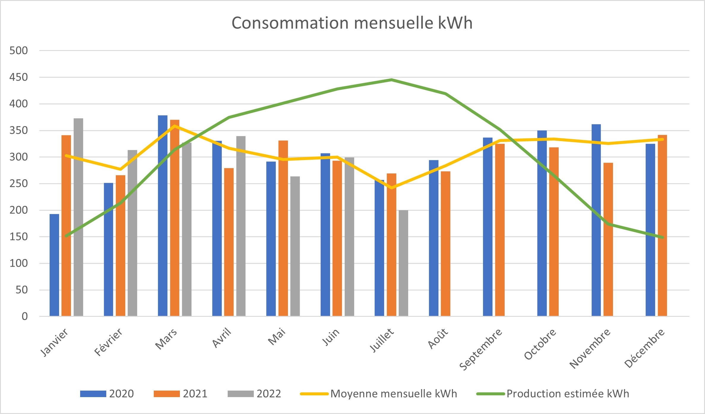

Pour illustrer mon propos sur ma faible autoconso, j'ai simulé une production de 3 kWc (sur 2 pans), avec la conso de ma maison sur les 3 dernières  années. Ca me donne un joli graphique :
https://rehost.diberie.com/Picture/Get/t/80601
De mon interprétation, j'ai une faible part d'autoconso, avec une surproduction de mars à octobre. Edit : ben voilà, mauvaise idée de ma part, ce calcul théorique me donne une autoconso de 87% en moyenne annuelle
C'est à pondérer par le fait que je raisonne en moyennes mensuelles là. Il faudrait que je puisse ajuster ça en fonction de la conso horaire réelle. Je vais donc partir à la recherche d'un site comme PVGIS, mais qui permet le calcul au pas de temps horaire
Edit : un site me donne une auto conso de 77% ! Je crois qu'il faut que je m'enlève cette idée de ma tête, malgré l'absence d'un gros consommateur (clim, spa, ...)
