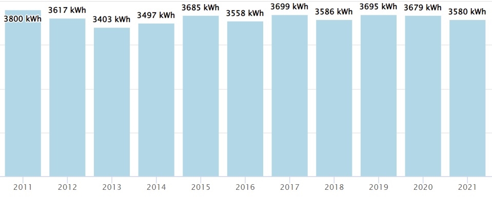

n°66249614
brunonone
Posté le 30-06-2022 à 16:46:01  profilanswer
lazer127 a écrit :
En 10 ans, ce qui est déjà assez long, tu n'as pas vu de perte de production ?
Alors là je suis agréablement surpris, comment est-ce possible ?
Est-ce que ça ne serait pas la météo qui s'est amélioré d'année en année ? Parce que finalement, la météo a plus d'impact que l'usure des panneaux, cette dernière étant assez faible chaque année.
Exemple pour les Trinasolar Vertex S :
2 % : Max. dégradation de la 1ere année
0,55 % : Max. dégradation annuelle de la 2e à la 25e années
une étude sur de vraies installations a conclue a une perte de prod de 8% en 20ans
ma prod :
https://rehost.diberie.com/Picture/Get/f/78105
et j'ai pas trop compris vos histoires de puissance d'onduleur :o
edit : panneaux jamais nettoyés/frottés
Message édité par brunonone le 01-07-2022 à 19:05:57
D3
