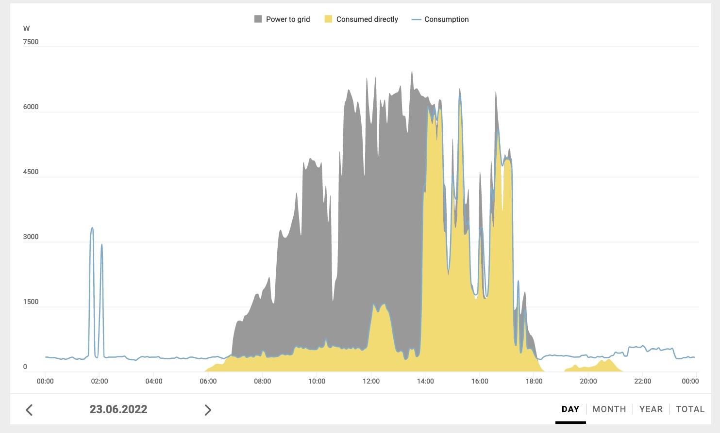

En pratique, le suivi fonctionne très bien même en cas de production inconstante. Charge du VE démarrée hier aux environs de 14h:
https://rehost.diberie.com/Picture/Get/f/77337
n°66206530
lazer127
Posté le 24-06-2022 à 10:50:27  profilanswer
Ah oui super, on voit que ça fonctionne au top :)
Comme tu dis, c'est dépendant du Smart Metter :/
