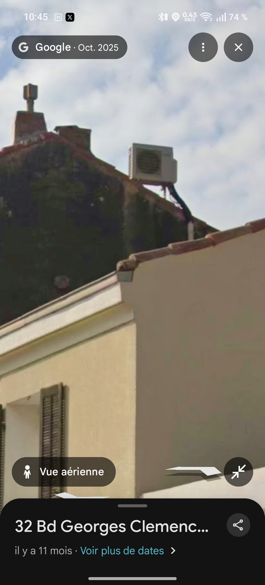

Tiens, pour mes histoires de dalle en béton.
Je viens de passer dans une maison avec 2 UE au niveau du sol, mais en fait elles sont fixées dans le mur avec des équerres et flottent donc à 20cm du sol.
Le topic a-t-il un avis sur la meilleure approche ?
- Posée à l'arrache sur le gazon/boue
- Posée sur une gros morceau de dalle de ciment posée à l'arrache sur le gazon/boue
- Posée sur une dalle propre, faite sur mesure après décaissement
- Fixée dans la facade
- Posée en limite de propriété vers le voisin avec des rallonges du tuyaux pour aucun bruit  :o
Message édité par Kara le 02-09-2026 à 10:12:25
- Posée à l'arrache sur le gazon/boue Fausse bonne idée : pas pérenne
- Posée sur une gros morceau de dalle de ciment posée à l'arrache sur le gazon/boue Fausse bonne idée : pas pérenne
- Posée sur une dalle propre, faite sur mesure après décaissement Solution viable et franchement pas chère en diy (moins de 100 balles de fournitures), une journée de boulot en prenant le temps
- Fixée dans la facade Solution viable mais dépendante du bâti (type de support, ITE, risque de ramener plus de vibrations...)
- Posée en limite de propriété vers le voisin avec des rallonges du tuyaux pour aucun bruit  :o Fausse bonne idée : pertes ++
Réponses dans le texte, et retex photo de celle faite pour le beaup cet été :
https://i.imgur.com/9mTJhjtl.jpeg
https://i.imgur.com/T79yXnDl.jpeghttps://i.imgur.com/A8vH6pGl.jpeg
https://i.imgur.com/PPdV6xKl.jpeghttps://i.imgur.com/AMDD7Wjl.jpeg

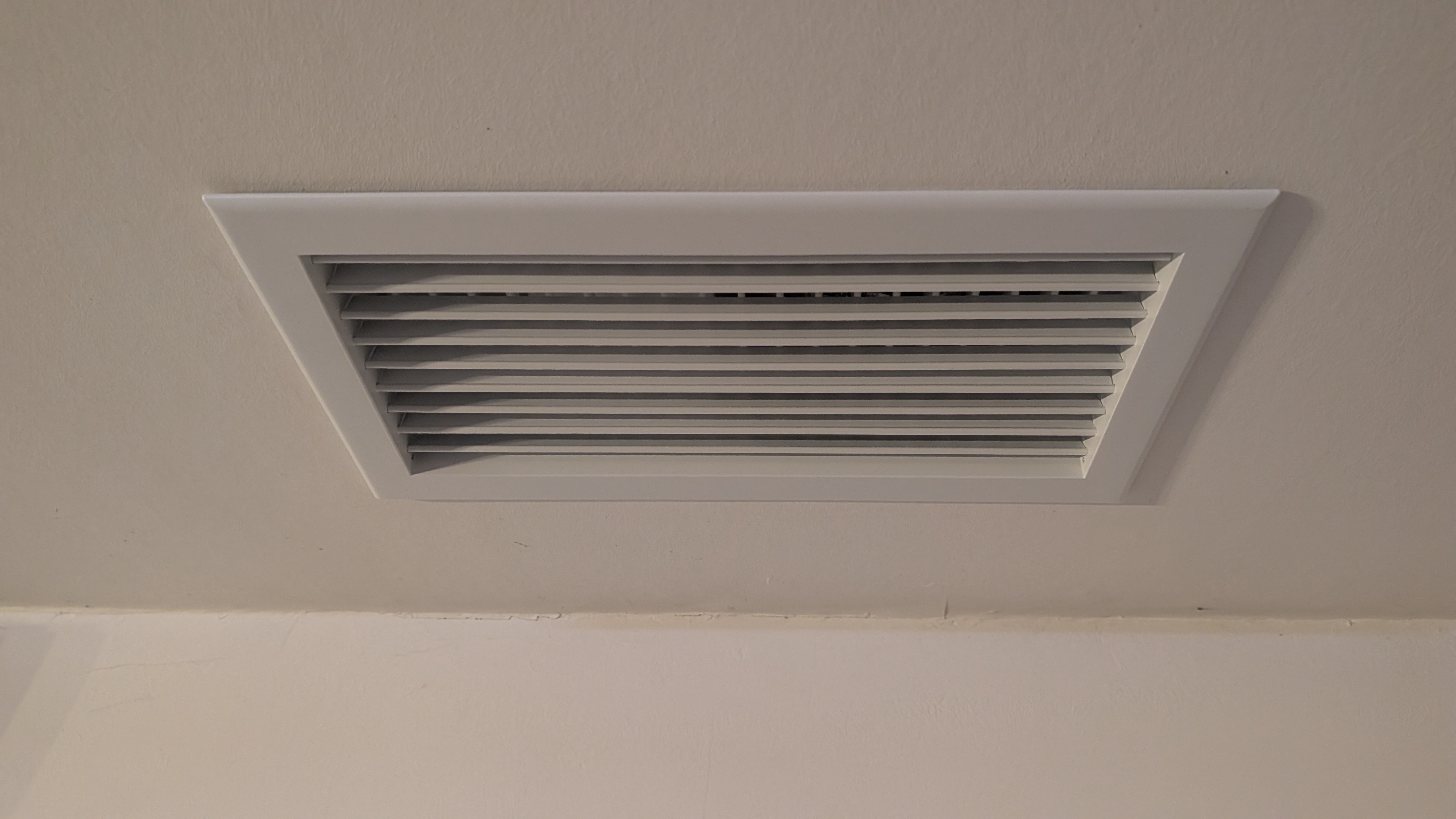

Bonjour a tous,
Petite question pour les expert du topic : ca vaut quoi la clim gainable ? Car j'ai un mec qui est venu pour un devis et il m'a dit que vu la configuration de ma maison (avec comble perdu), le gainable pourrait être une bonne solution
Message édité par vladobar le 02-09-2026 à 15:10:36
n°75238431
neo world
Posté le 02-09-2026 à 15:12:28  profilanswer
c'est super : moins de bruit, aussi efficace et plus joli que les splits classiques si c'est bien fait. Plus de travaux par contre et netoyer les filtres demande à aller dans les combles perdus :jap:
n°75238438
e_esprit
Posté le 02-09-2026 à 15:13:17  profilanswer
C'est top.
Mais plus cher.
Mais plus discret.
Mais plus compliqué à installer.
Donc plus cher :D
En terme de fiabilité, c'est la même chose qu'une PAC air/air classique, sauf que que les unités intérieures (souvent une seule, mais pas obligatoirement) sont dans les combles et alimentent plusieurs pièces via des bouches de sorties et une de reprise (en général dans un couloir).
Par contre tu perds le contrôle par pièce, sauf à rajouter un module airzone, mais tu augmentes encore beaucoup la facture.
n°75238477
vladobar
J'aime pas quand ça rame…
Posté le 02-09-2026 à 15:20:35  profilanswer
Ok, merci.
Pour ce qui est de l'entretien, il y a des truc a faire sur les gaines ou pas ? Y a pas les mêmes contraintes que sur les VMC double flux (toujours laisser tourner...) ?
Je n'ai pas encore les devis (il va me faire les 2, donc peut être que la question ne se posera pas :D).
Pour le coup, vu la configuration de l'installation, pour lui le gainable est presque plus facile a installer que la multi-split équivalente (notamment sur la gestion des condensats)
Message édité par vladobar le 03-09-2026 à 10:08:28

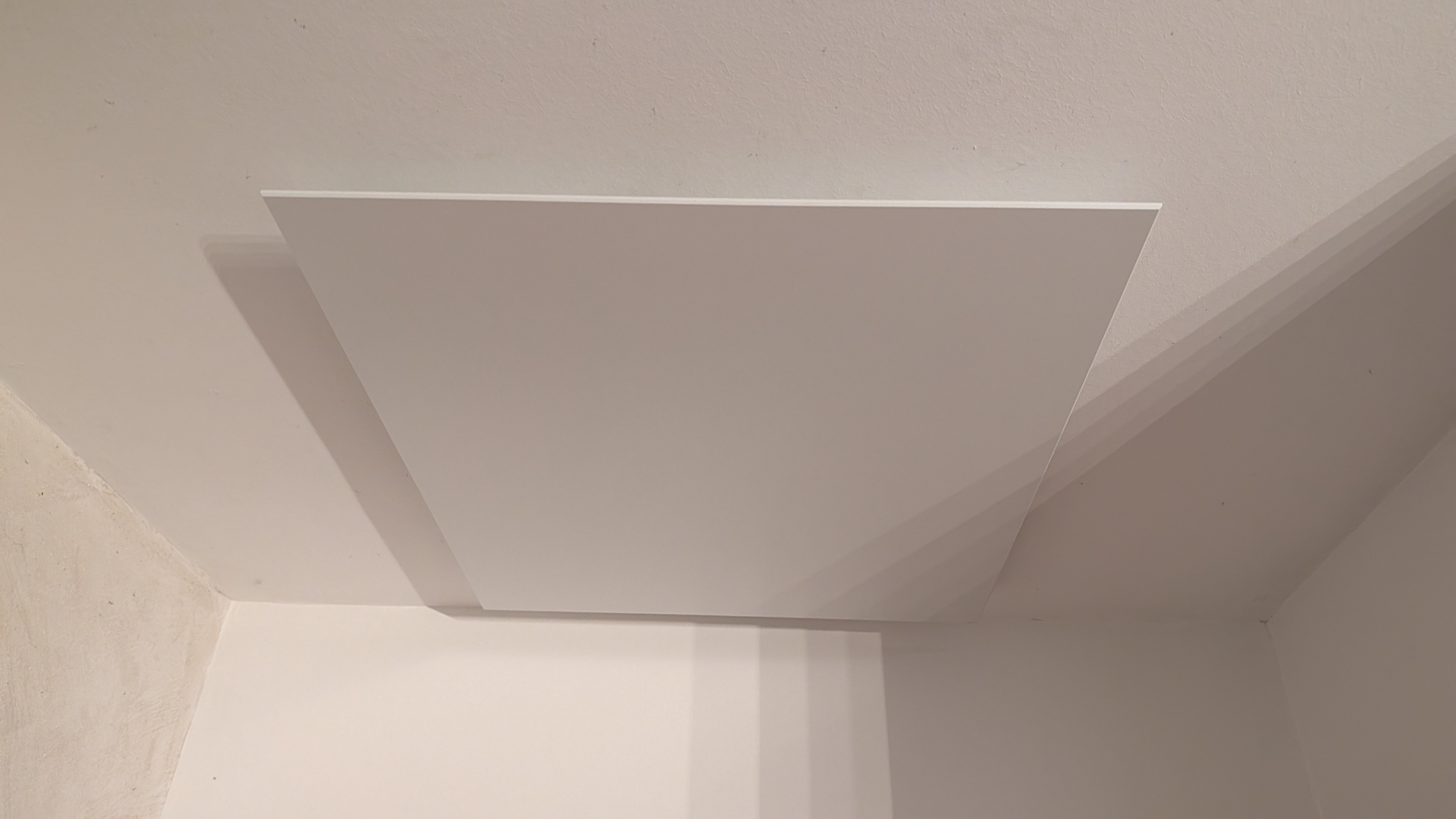

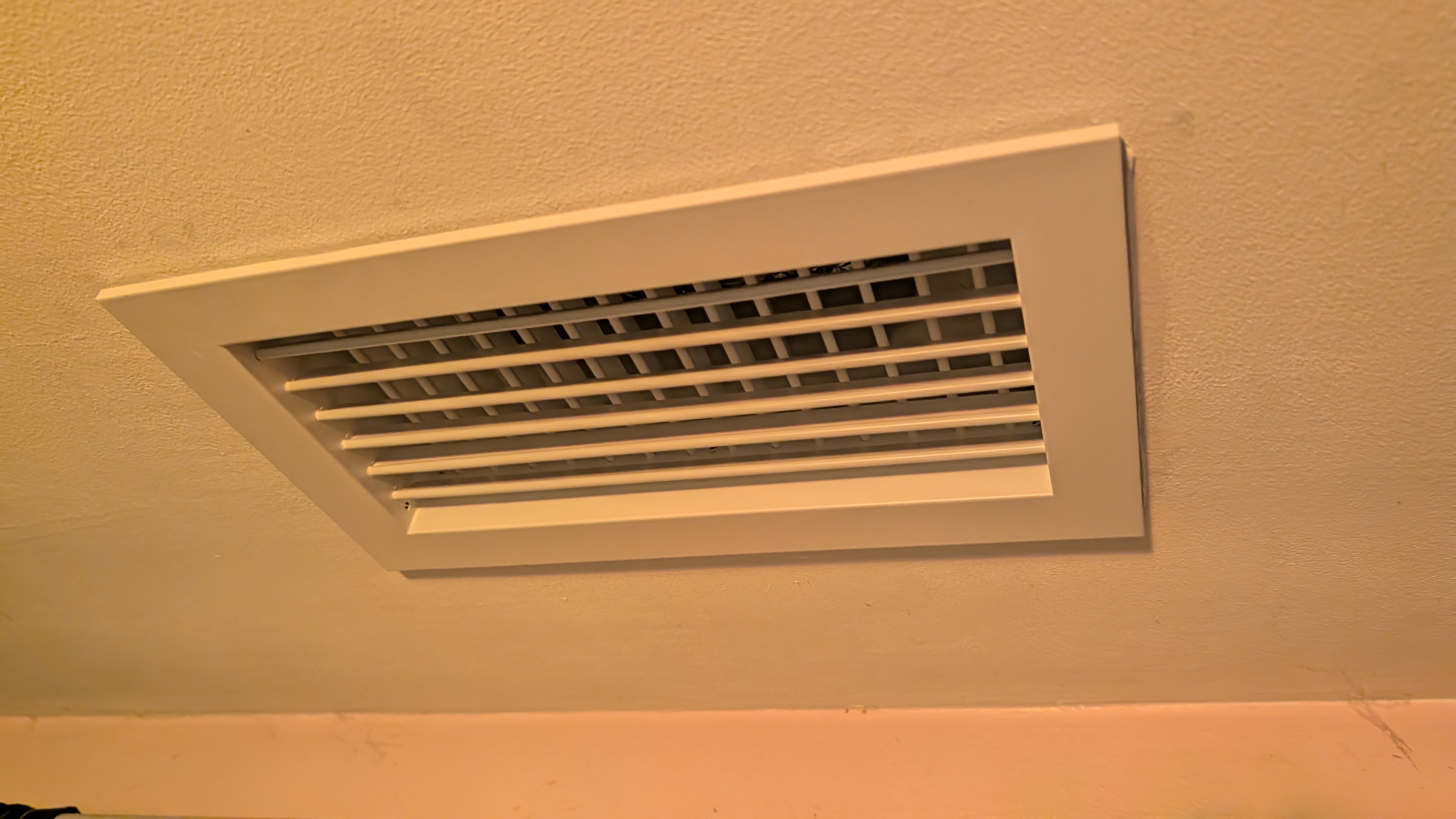

neo world a écrit :
Tu as une photo d’une des bouches en situation ? :D
Le petit et le grand modèle des soufflages ainsi que le modèle 'design' de reprise
https://rehost.diberie.com/Picture/Get/r/541659
https://rehost.diberie.com/Picture/Get/r/541660
https://rehost.diberie.com/Picture/Get/r/541661

Tient pour ceux qui partaient d'autoriser en bord de mer pour les clims sur le toit
Par rapport à celle chez mes parents
Vous pensez que eux ce sont posés la question de les poser la ?  [:tinostar]
Et ceux la sont visible de la promenade juste en face de la mer dans le même boulevard :o
Et c'est que ces 2 a laquelle j'ai pensé ,mais yen a partout en fait
