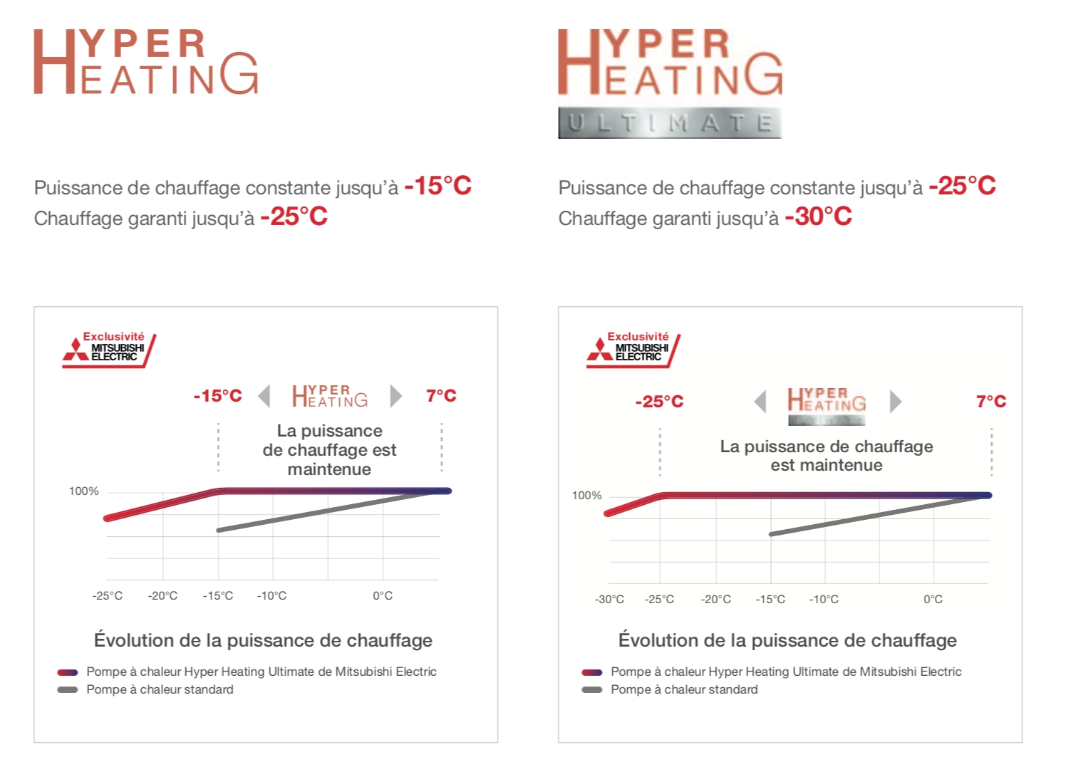

Non, le HH maintien la puissance en dessous de 7°C et jusqu'a -15°C pour la version classique :o
https://rehost.diberie.com/Picture/Get/r/538895
Si il habite a côté d'Amiens je lui conseille effectivement ce type de matériel, même si ce n'est "que" 10 jours par an c'est justement quand il fait froid qu'on a besoin de chaleur :D

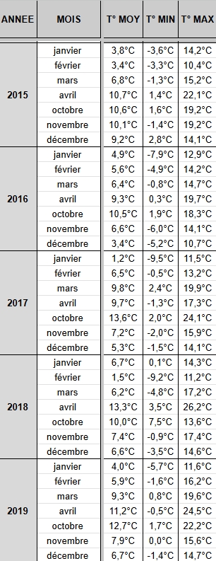

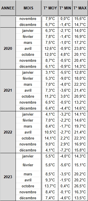

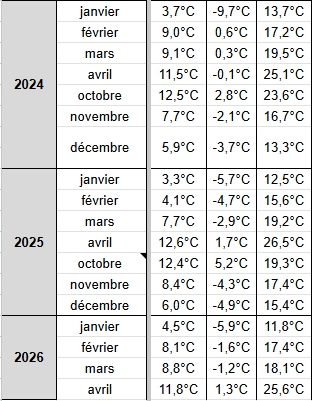

C'est pas une recommandation au hasard, j'habite à côté d'Amiens également et j'ai eu une HH et maintenant une Ecodan Power Inverter :o
https://rehost.diberie.com/Picture/Get/f/538902https://rehost.diberie.com/Picture/Get/f/538903https://rehost.diberie.com/Picture/Get/f/538904

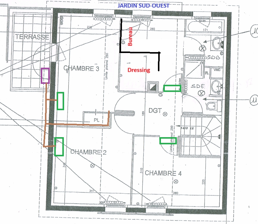

J'ai une maison de 128m² dans le 44, de 2002, exposée plein sud-ouest au niveau du jardin. Comme beaucoup d'autres, nous avons allègrement chauffé cet été, surtout vu les T° inhabituelles pour la région. L'expo sud-ouest est particulièrement mortelle l'AM.
J'ai fait monter une pergola intégrale côté jardin en plus du store banne, sera vraisemblablement effective l'année prochaine + ventilos de plafond dans toutes les pièces.
J'anticipe malheureusement une situation qui va se reproduire, et réfléchis donc à installer la clim' à l'étage. Nous avons tapé 29° au max en bas et 32,5 en haut, c'est limite supportable. Le max a été atteint lors de la canicule de juillet lorsque les nuits ne redescendaient pas du tout (25°c au mini) et rendaient l'aération nocturne caduque. Le reste du temps ça passe et je peux refroidir la maison la nuit.
Nous nous chauffons avec chaudière gaz condensation sur radiateurs, qui fait aussi l'ECS, + gros insert dans le salon. Cela fait donc rajouter "encore" un moyen de chauffage supplémentaire (pac réversible) et un peu overkill, mais il n'y a apparemment pas moyen de coupler sur la même UE des unités aérauliques (splits) + un module hydro pour chauffage et ECS, ce qui aurait permis d'utiliser un seul groupe ext pour tout et virer la chaudière (fluides différents notamment, et enthalpie différente selon l'application).
Je garde l'idée de virer la chaudière mais le coût, hors panne majeure, est dissuasif pour passer sur une PAc air/eau (et ça ne règle pas la question du refroidissement l'été).
Ci-joint le plan :
https://rehost.diberie.com/Picture/Get/f/539102
Mon épouse est en full TT côté jardin, donc très exposée, nous avons donc besoin de refroidir cette zone + les chambres.
J'ai 2 options de mon PDV :
1) solution "à minima" en posant un gros split sur l'étage, voire un bi (dans le dégagement ou dans notre chambre), laisser les portes ouvertes, mettre un rideau devant l'escalier et espérer que le froid circule.
Ce qui me fait pencher pour cette option est bien sur le coût, le fait qu'à priori ce ne sera pas utilisé en chauffage, et que cela sera utilisé en froid sans doute au max 4 semaines par an. Nous cherchons à maintenir une temp "vivable" sur l'étage, donc disons inférieur à 27°c, et n'avons pas vocation à climatiser à 22°c quand il fait 45 dehors.
2 voisins à maison identique ont fait ça : une maison avec un split dans la cage d'escalier, l'autre avec un split uniquement dans la CH3 (parentale), je ne suis pas allé vérifier moi-même mais de leur discours cela fonctionne pour tout l'étage (à voir le niveau d'exigence).
2) solution "un split par pièce" (en vert sur le plan), d'environ 2kW chacun pour irriguer toutes les pièces et se permettre de laisser le froid descendre au RDC via l'escalier, vu la puissance installée. Sur 3 splits je peux sortir les condensats en gravitaire (via exterieur et SDB), reste la chambre 4 où une pompe sera obligatoire.
J'ai reçu un devis d'un pro pour du TRI (sans la chambre 4) de 8,5k€ pour du Daikin perfera (UE 5,2Kw). Je dois faire d'autres devis, mais le coût sera vraiment conséquent pour une install qui ne tournera qu'en période de canicule.
Autre option : travaillant dans une boite de CVC je peux acheter en tant que pro, faire l'install et mise en service moi-même modulo un peu de taff (je sais globalement faire mais la clim domestique n'est pas mon métier). Je dois pouvoir toucher du tri daikin à environ 2800€ et du quad à 3600€ (les prix internet en gros), plus fournitures et quelques bons jours de boulot.
Qu'en pensez-vous ?
Message édité par nebucad_nezzard le 27-08-2026 à 09:38:56

En pac air/eau tu peux avoir du froid mais il faut installer des ventilo convecteur. C'est comme des unité intérieur type split/cassette/gainable mais ca fonctionne a l'eau plutot que au gaz.
En air/air, tu as une contrainte identique a la mienne : beaucoup d'unité intérieur, et je veux pas plusieur unité exterieur en plus du nombre de tuyau nécessaire en tri ou quadri split (1 paire de tuyau depuis le UE pour chaque UI), du coup je regarde pour un vrf/drv...
Ce qui me fait réfléchir c'est que le r32 est en fin de vie commercial (pour le neuf) et que les nouvelles solutions air/air ne sont pas encore sortie...
En Air/eau je peux mettre du r290 mais ca nécessite de tres gros tuyau d'eau a travers le mur exterieur.
Message édité par squalezone le 27-08-2026 à 11:35:08

Si tu sais le faire par toi même,je ne vois pas pourquoi réfléchir à autre chose.
Tu as peut être même un collègue qui s'y connait mieux pour la pose, moyennant quelques billets.
Et du gainable par les combles ?
Edit: j'ai demandé un devis pour changer la chaudière en air/eau et je demanderai pour une solution air/air
Message édité par Tahitiflo le 27-08-2026 à 19:32:04
