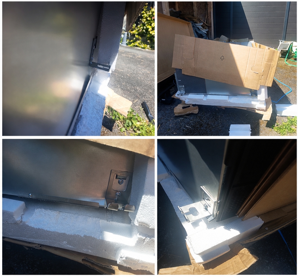

Bien sur j'ai pris le temps de tout checker. J'ai été livré en 3 fois : les gaines et les goulottes, la PAC, et le reste (plenum et bouches) de mémoire.
Concernant les gaines, ca se vérifie vite, concernant les autres accessoires, bien se préparer pour checker mais j'ai prévenu d'emblée les livreurs que je vérifie tout vu le prix de la livraison et ils ont été compréhensifs.
Concernant la PAC, l'unité intérieur avait été abimé sur un des points de fixations. je l'ai vu parceque j'ai pris le temps de démonter le carton et les polystyrenes autour et pu voir ce défaut.
https://rehost.diberie.com/Picture/Get/f/541896
Du coup, non acceptation de cette partie de la livraison et renvoie. Probablement un gars à l'entreport qui a donné un coup et j'ai préféré pas prendre de risque. Le livreur final a compris que je ne réceptionne pas ce colis et m'a aidé à refermé le carton et remballé la PAC.
J'ai prévenu ensuite direct climaffaires avec photo et photocopie du BL avec les réserves indiqués. On m'a indiqué avoir bien fait de refuser et fait le necessaire pour me relivrer une autre unité intérieure quelques semaines après. :jap:

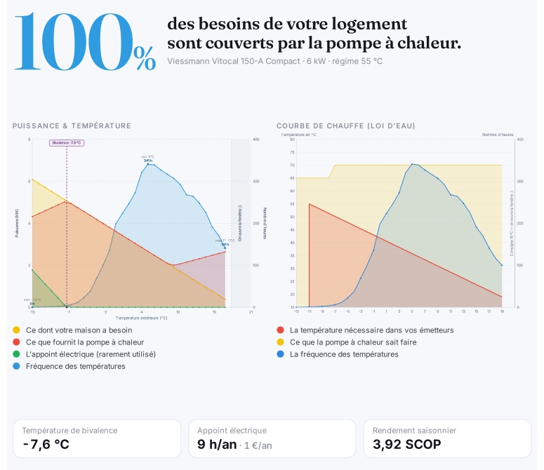

Bon 2eme et 3eme RDV pour ma pac
Le 2eme est déjà out sauf miracle sur le devis (pas un contact de fou et il a pris des notes pour aller jusqu'au diamètre du bouchon pour le gaz. Quel plombier/chauffagiste n'a pas un lot de bouchon dans son camion...)
Le 3eme m'a bien plu, reste à voir le devis car je sens qu'il va être plus cher que le 1er.
Mais un discours beaucoup plus cohérent/technique et présentation en direct de la PAC et des raisons de son choix via le soft Heat Insight.
Ca génère plein de jolie graph pour expliquer les rendements de la PAC sur ma maison.
Il pose du Viessman et me propose une 6kWh. Il "m'impose" la production d'ECS car "ça fait pas de sens de conserver le ballon d'eau chaude quand on met autant dans le chauffage et qu'on sait le rendement que ça a".
Devis d'ici 15j pour le 2eme et fin pour le 3eme.

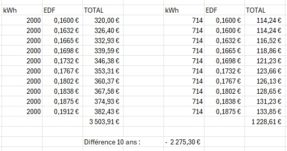

tails38
Posté le 10-09-2026 à 09:28:04  profilanswer
Il me semble que le ballon ECS thermodynamique était rarement rentable.
Mais etonnament mes voisins ont eu un système a part de leurs pac EAU/EAU pour l'ECS afin de ne pas la solliciter en été.
Cela m'a assez surpris...
n°75272611
polichu
faut voir
Posté le 10-09-2026 à 09:29:56  profilanswer
Kara a écrit :
T'aurais pas l'Excel ça m'intéresse ?  [:the real nerdz:1]
un excel ?   [:polichu:4]
Disclaimer : ces hypothèses n'engagent que moi.
Je souhaite comparer l’installation d’un ballon d’eau chaude muni d’une PAC à celle d’un ballon d’eau chaude classique à résistance.
Au bout de combien de temps l’installation avec PAC sera-t-elle rentable ?
Voici mes hypothèses :
Coût du kWh : 0,16 €
Besoin en eau chaude : 3 kWh par jour
Solution ballon classique :
0 € d’entretien par an
Coût initial : 300 €
SCOP : 1
Solution ballon PAC :
50 € d’entretien par an
Coût initial : 2 000 €
SCOP : 2,5

Sherz a écrit :
Passer de 8,5kw à 6 c'est pas rien quand même.
Fait un calcul de déperdition toi même vite fait histoire de voir.
Volume x coeff d'isolation x diff entre température voulu et réf de la région (avec 380m³ à chauffer tes vite à 8kw même bien isolé suivant la région)
Je suis d'accord pour l'ecs, perso j'ai la pac qui fait les deux je voit pas l'intérêt de garder un autre système moins perf.  :D
Je suis aussi d'accord pour la baisse de puissance.
Après j'ai une conso de 11mWh par saison pour 160m² avant ITE
Son soft de calcul a trouvé 5.7kWh de perte et mes calculs tombe sur 7kWh et il fournit ce type de graphe
https://rehost.diberie.com/Picture/Get/f/542795

polichu a écrit :
J'avais fait les calculs de mon côté, et pour une espérance de vie de 10 ans pour le matériel, le ballon d'eau chaude classique Équation à 300€ était imbattable.
Idem, le CE a 300€ est imbattable surtout si tu le poses toi même. Mais là c'est intégré, pas sur qu'il ai un modèle sans ECS.
Pour 4 j'étais plutôt à 5,4kWh en moyenne par jour (moins en été et plus en hiver car ballon dans le garage) en classique (COP1) et maintenant je suis a une moyenne de 2.8 COP pour l'ECS intégré dans ma PAC
Ce qui ferait environ :
2000kWh par an pour le classique : 320€ @ 0.16€/kWh
714kWh : 114€ @ 0.16€/kWh
Donc 206€ par an et sur 10 ans une différence de 2060€ :o
n°75273316
neo world
Posté le 10-09-2026 à 11:56:42  profilanswer
il manque deux morceaux importants :
1 l'augmentation des prix de l'elec' sur 10 ans
2 la conso d'une resistance assez puissance pour chauffer 200l d'eau et + et l'abo qui va avec si tu as d'autres appareils electriques énergivores  :pt1cable:
Message édité par neo world le 10-09-2026 à 11:56:59
n°75273575
actaruspri​nced'eupho​r
Metamorphose !
Posté le 10-09-2026 à 12:56:31  profilanswer
Suffit de demander pour l'augmentation, j'ai compté 2% par an :
https://rehost.diberie.com/Picture/Get/f/542828
 [:sire de botcor:1]
Edit : En sachant que depuis 2014 on est plutôt sur du 3.9% par an (0,1044€ en 2014 et 0,1589 en 2026)
Message édité par actarusprinced'euphor le 10-09-2026 à 13:02:05
n°75273641
neo world
Posté le 10-09-2026 à 13:09:12  profilanswer
donc à mon avis tu peux mettre 3,9% minimum : y'a trop de pognon dans le système (IA) et c'est en train de surchauffer (augmenter la cnso en plantant des DC partout) plutôt que de se stabiliser
n°75273646
Metamorphose !
Posté le 10-09-2026 à 13:10:05  profilanswer
Bon bah a la louche ça fait 2500€ de différence sur 10 ans :o
