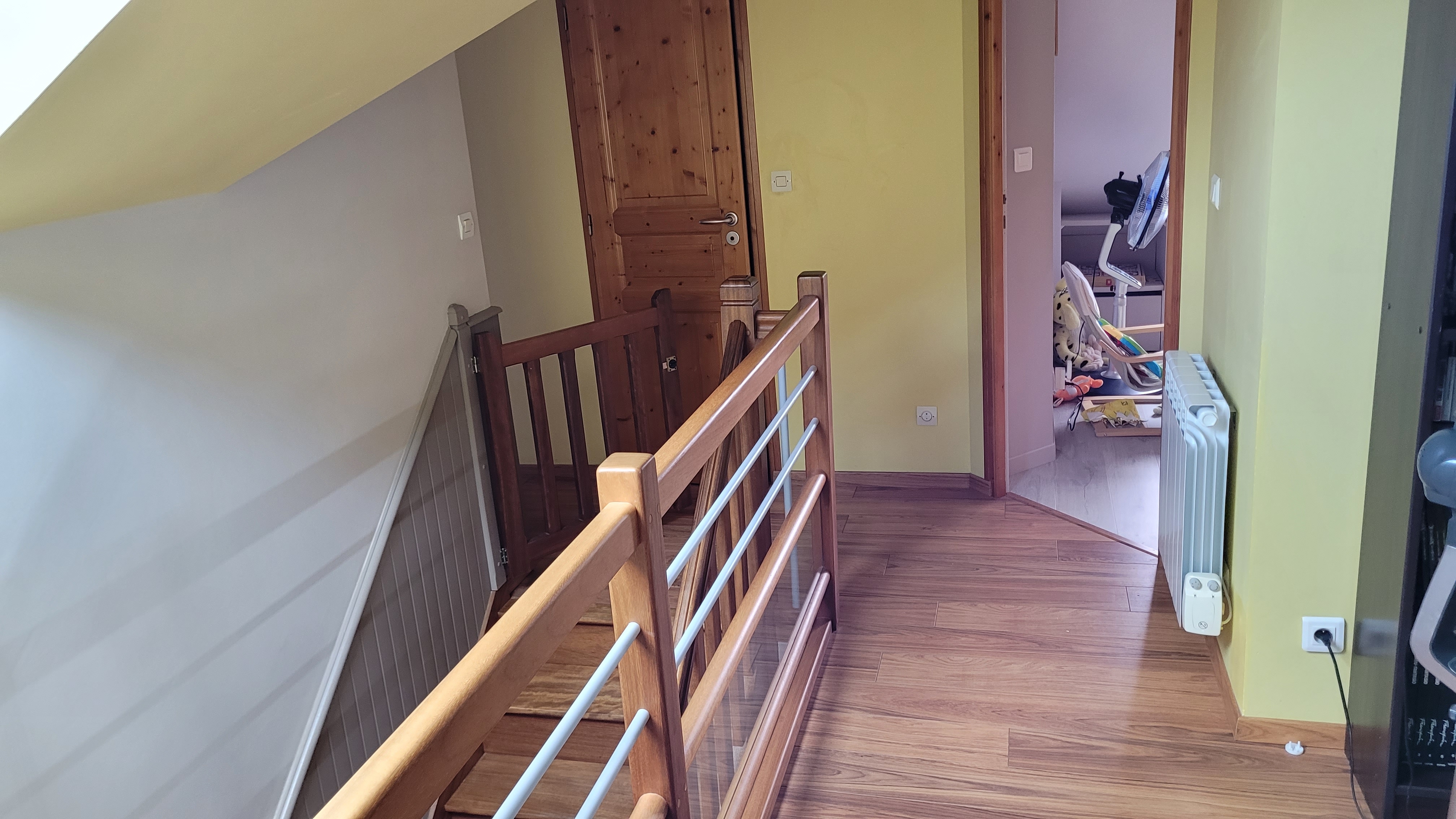

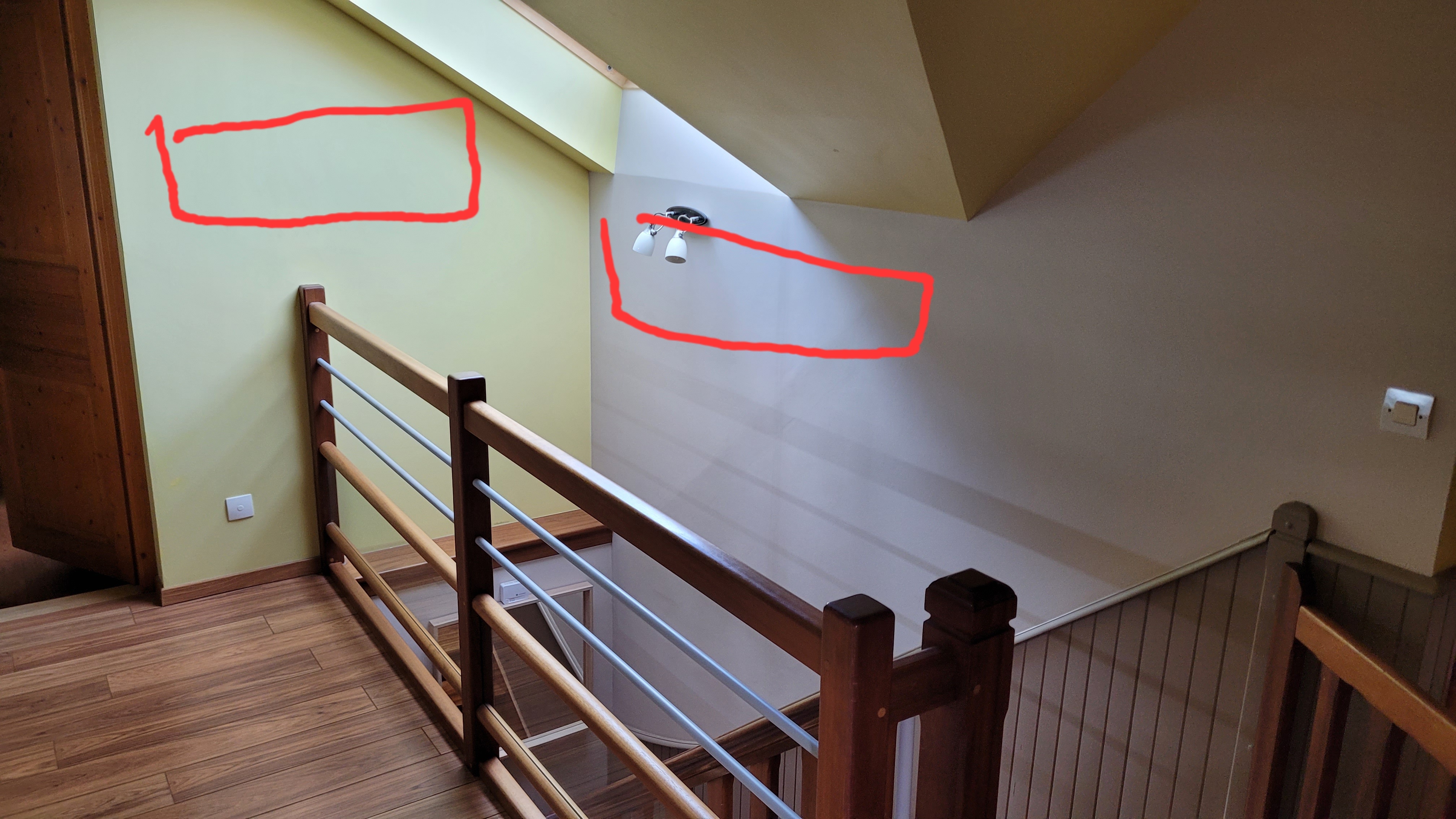

Kara
Moi je dis y bluff !!!
Posté le 06-08-2026 à 10:49:54  profilanswer
Kara a écrit :
Bon, petit résumé :
- Comme prévu, avec l'étage quasiment intégralement sous comble sans mur vertical c'est la merde.
- On a trouvé une solution en mettant un split en haut du mur de l’escalier, c'est un chouillat bas mais pas le choix
- Avec donc le module extérieur dans un espace de la terrasse ou ça gène pas le passage et on remonte en passant sous les tuiles.
- Et donc on part sur 2 mono split de chaque côté de la maison (parce c’est à l'exact opposé de l'emplacement du bas évidemment, qui lui pour le coup est plus simple, y'a pas 36 solutions mais l'emplacement qui irait pas mal est de l'autre côté du mur où y'a le module)
- Du gravitaire dans les 2 cas du coup c'est aussi l'avantage
- Fait rajouter un ptit tableau, le mien est plein (il est pas à côté du tout mais je suppose que c'est toujours plus ou moins le cas)
- Idéalement une de 4/5 et une de 6 (il avait pas toute la doc Mitsu sous la main pour voir l’intégralité des modèles)
- Modèles Mitsubishi Mural compact
J'attends le devis. A la grosse louche il me sort 4K€ tout compris par matos, donc 8K€.
2ème boite qui est passée ce matin : solution complètement différente.
Déjà, pour lui, le coup de mettre un split en haut de l'escalier (à mi-hauteur en plus), ça va turbiner, aspirer de l'air chaud du bas, brasser 2 flux d'air comme ça, si je mets 25°C ça va s’arrêter avant que les chambres soient fraiches (si ça y arrive), si on met plus froid pour que ça s’arrête pas, le palier sera un frigo + du bruit++  [:transparency]
Et ils sont centre techniques Daikin du coup ils font que ça quasiment (et ils ont toutes les pièces blabla), ça passera pas le véto de Madame (même s'il me dit que c'est top en SAV sur la branche clim, c'est la branche air/eau qui est pas top  [:cosmoschtroumpf]  ).
 [:billah2:1]
On partirait sur une mono split sur le pignon Ouest qui arriverait donc directement dans la chambre de bébé actuelle (qui a un mur exploitable puisque pignon) pour bien gérer cette chambre et éventuellement un peu le palier si on ouvre la porte + une double split de l'autre coté de la maison avec une unité basse dans la chambre de junior (pas le choix, pas de mur exploitable) et un gros split au RDC pour la pièce de vie (qui est juste en dessous).
J'ai demandé à avoir un 2ème devis en Toshiba, qu'ils font aussi.
Des avis sur cette histoire de split en haut de l'escalier ?
Là c'est chouette pour les chambres de gosses mais pour l'étage en général c'est pas brillant.
Message édité par Kara le 06-08-2026 à 10:59:15
n°75131403
neo world
Posté le 06-08-2026 à 11:29:42  profilanswer
 [:billah2:1]
C'est logique : l'air froid est plus lourd que l'air chaud donc tu auras une cascade de froid vers le bas (logiquement ton escalier).
Par contre quid de chambre parentale ? Y'aura entre deux 4 radiateurs humains dedans

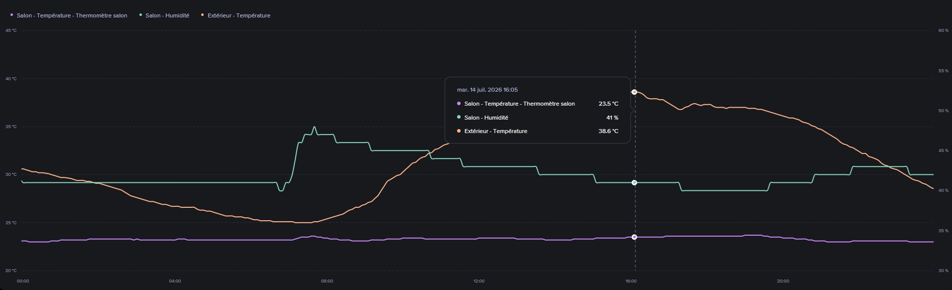

Max1592 a écrit :
Ça change tout VS un split au-dessus de l'escalier + distance + ouvertures étroites.
Ça fonctionnait en journée par 40°C ?
Dans le Rhône donc chaud, oui pas de problème à maintenir la température.
Une journée de canicule par exemple
https://rehost.diberie.com/Picture/Get/f/534351

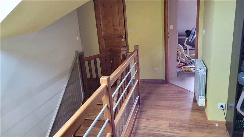

Pour comprendre avec des photos :
Le projet 1 c'était donc un split en haut (un des 2 emplacements en rouge).
Au mieux c'est au niveau du torse donc.
La porte qu'on voit c'est notre chambre.
https://rehost.diberie.com/Picture/Get/r/534360
Et la vision opposée. La chambre 1 ouverte et la chambre 2 à gauche à 1m (on voit pas la porte)
https://rehost.diberie.com/Picture/Get/r/534361
Message édité par Kara le 06-08-2026 à 17:00:52
En système gainable zoné de base (donc sans airzone), y a la panasonic PQ4/PQ5 (https://www.aircon.panasonic.eu/FR_fr/model/kit-100pq51z5-s-1014pq51e-u-100pz3e5/). Chaque zone a sont thermostat.
Tu peux pas mettre un spilt dans chaque chambre ?
(les gaines peuvent passer sous les tuiles)
[edit] ici aussi on a eu des propositions d'un seul split pour 3 chambres, et 1 pour cuisine + 1 aurte chambre "en gardant la porte ouverte"
Au final on en a mis un par cghambre et viré les radiateurs électriques : on a gagné en confort et en consommation (malgré l'utilisation de la clim l'été).
Message édité par gfive le 06-08-2026 à 17:14:07
