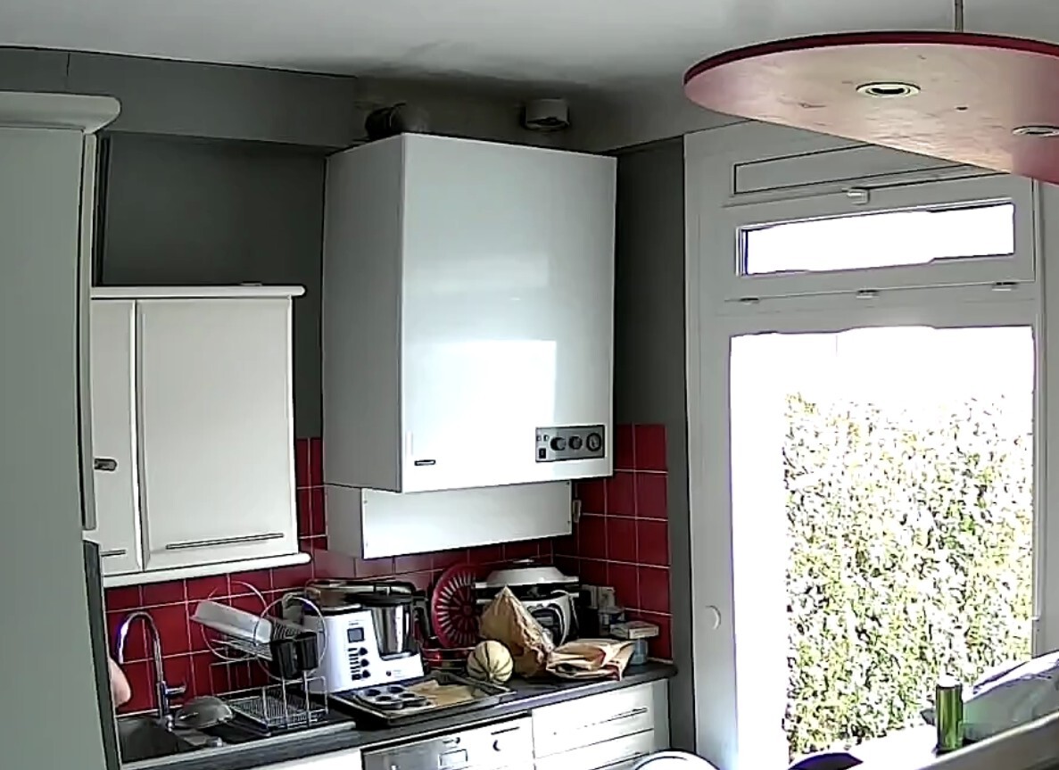

Bonjour,
J'envisage sérieusement l'installation d'une PAC A/E en remplacement de ma vieille chaudière à Gaz Frisquet qui gère le chauffage et l'ECS.
Cependant nous avons une contrainte technique assez importante pour ce projet : nous n'avons pas de local technique / buanderie.
La chaudière est en fixation murale dans la cuisine :
https://zupimages.net/up/26/25/4hfh.jpg
A l'arrière du mur où est fixée la chaudière se trouve la clôture de séparation avec le voisin avec un passage de 60/70cm qui pourrait accueillir l'unité extérieure.
Il s'agit d'une ancienne maison de maître (130m²) avec un escalier central qui dessert les chambres et sdb sur 2 étages (en gros pour chaque étage, 1 chambre à gauche, une à droite et sdb en face).
Au RDC : cuisine, salle/salon, entrée (1,5m x 1,5m où se trouve déjà le tableau électrique, compteur, disjoncteur abonné, meuble à chaussure...bref pas de place).
Lors du dernier entretien de ma chaudière, IZI a commencé à me parler de chaudière Hybride (un mélange PAC/Gaz) mais ça m'a moyennement convaincu et je me dis que dans ce cas quitte à devoir continuer à payer du gaz, il serait peut-être plus avantageux de déployer une PAC Air/air en parallèle pour chauffer et profiter de la clim l'été (région normande).
Est-ce certains ont déjà eu l'occasion de voir ou d'installer une chaudière hybride ?
Le combo chaudière gaz / PAC Air/air vous semble t-il opportun sachant que nous consommons environs 25 000kWh/an pour le gaz (environs 300€/mois) et 5 600kWh pour l'électricité (abo base 6kVA) ?

n°74824784
neo world
Posté le 15-06-2026 à 20:57:27  profilanswer
Pas vu de chaudière hybride. Perso je n'en installerai pas comme beaucoup de monde est en train de quitter le navire du gaz (moins d'abonnés = plus de frais d'entretien du réseau pour les restants) mais vu tes contraintes c'est peut être pas bête.
Moi à ta place je regarderai par là : https://www.youtube.com/watch?v=Zbq4Mq4waNk mais en ayant en tête que ça va être une galère de trouver un pro pour te l'installer clés en main en dehors de grande agglo.
Si tu as une maison de maître, tu as un peu de terrain d'un côté qui ne donne pas directement sur ta terrasse ou celle des voisins ? Perso je viserai une unité tout en un externe avec une cabane atenante bien isolée pour le ballon d'eau (pour le plaisir de libérer enfin ta cuisine) ou alors un ballon d'eau à installer au mur comme celuilà par exemple : https://blue.vanmarcke.com/fr_FR/Ch [...] p/20073439

Pour répondre dans l'ordre :
- Pas de possibilité de créer une cabane sur le terrain ou en tout cas à proximité du réseau d'eau actuel.
- La distance est effectivement très proche (2,5m de la clôture)
- Ca me parait énorme de passer de 25KKWH à 15KKWH simplement en passant sur une chaudière condensation o_O . Pour la PAC je comprends bien que c'est la solution idéale mais quid de l'ECS si je vire le gaz ? Cela ramène à la problématique initiale et je vois mal installer un ballon électrique de 300L en mural à la place de la chaudière.
Message édité par BeFree le 16-06-2026 à 11:16:25

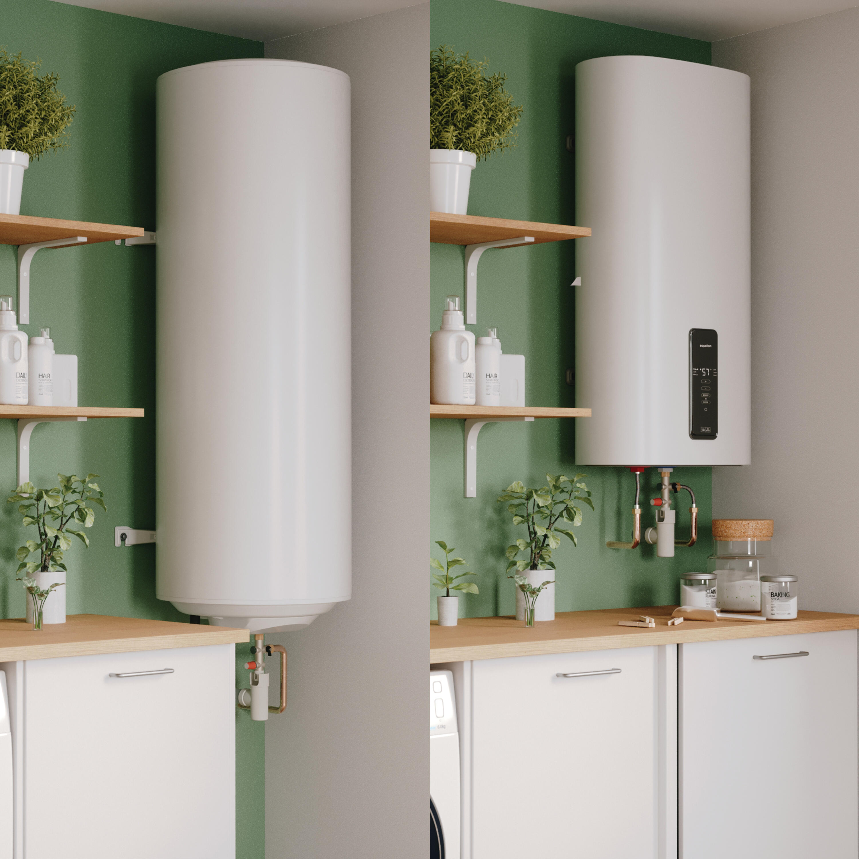

n°74827985
Killall-9
+on&2foo...
Posté le 16-06-2026 à 11:33:26  profilanswer
carbon38 a écrit :
Une pac peut aussi faire l'ECS sans problème.
A mon sens, la question du bruit est importante pour ne pas risquer un conflit de voisinage.
Les derniers modèles en R290 ont souvent tout dans l'unité extérieure, cela pourrait peut être être une solution pour ton problème de place.
 [:mme michu:4] Tout est à l'extérieur... Sauf le ballon si elles doivent faire l'ECS. Faut trouver un coin pour mettre le bloc de minimum 200 litres...
Je ne sais pas si ça existe en version à suspendre, qui pourrait prendre la place de la frisquet en photo...
Après, il peut toujours déléguer l'ECS à un ballon séparé, en ballon "tout con" ça existe en mural et en plat... En fonctionnement continu c'est pas le plus économique mais ça passe au dessus de son plan de travail à côté d'un petit module hydraulique de monobloc...
https://media.adeo.com/media/4711220/media.jpg?width=650&height=650&format=jpg&quality=80&fit=bounds
Message édité par Killall-9 le 16-06-2026 à 14:58:41

lazer127
Posté le 16-06-2026 à 12:22:21  profilanswer
Killall-9 a écrit :
Après, il peut toujours déléguer l'ECS à un ballon séparé, en ballon "tout con" ça existe en mural et en plat... En instantané c'est pas le plus économique mais ça passe au dessus de son plan de travail à côté d'un petit module hydraulique de monobloc...
https://media.adeo.com/media/471122 [...] fit=bounds
Au contraire, à mon avis c'est la solution idéale car le plus rapidement rentable et souple : si plus tard il ajoute des panneaux photovoltaiques sur son toit, avec un routeur solaire à 3 francs 6 sous il aura l'eau chaude gratuite une bonne partie de l'année (*)
Et plus comme tu le dit, avec les nouveaux modèles plats (parallélépipédiques en fait :o ) fixé à l'horizontale c'est plus facile à caser en haut d'un mur collé au plafond, car il est contrait par la place.
Et en complément de l'ECS, le couple PV + PAC ça va particulièrement bien ensemble quand on est full électrique.
Message édité par lazer127 le 16-06-2026 à 12:23:49

squalezone
Posté le 16-06-2026 à 13:36:25  profilanswer
Heu en instantané electreique faut une puissance enc rete assez costaud...du genre 18 ou 24kw, donc a moins d'avoir une batterie qui supporte la puissance de sortie, ca fait un gros abonnemen triphasé pour prendre 3 douches par jours..
Non vaut mieux un ecs plat standard de 80l, j''ai mis ca dans mon ancien appart et a 3 on a toujours eu de l'eau chaude (ca chaude assez vite).
Par contre PAC air/eau ca necessite souvent un ballon tampon (sauf plancher chauffant et encore...) donc si il a pas de place, vaut mieux partir en air/air...
Message édité par squalezone le 16-06-2026 à 13:37:23

lazer127
Posté le 16-06-2026 à 13:45:30  profilanswer
Tu ne dois pas connaître le principe des routeurs solaires pour ballon d'eau chaude ;)
Mais avec seulement 2 panneaux, soir 900VA environ, ça devient intéressant pour exploiter le surplus solaire.
Ça route au Watt près, c'est tout l'intérêt du truc.
Après avec une PAC de tout façon, il a intérêt à mettre pas mal de panneaux, il aura matière à autoconsommer.
Et oui PAC air/air présente des avantages (et inconvénients aussi) ne serait-ce que la climatisation en été.
Mais travaux lourds et ne réutilisera pas son circuit d'eau chaude pour les radiateurs...
Heureux l'étudiant qui comme la rivière arrive à suivre son cours sans sortir de son lit.

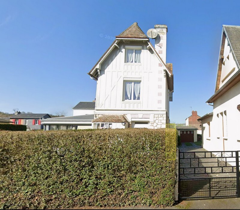

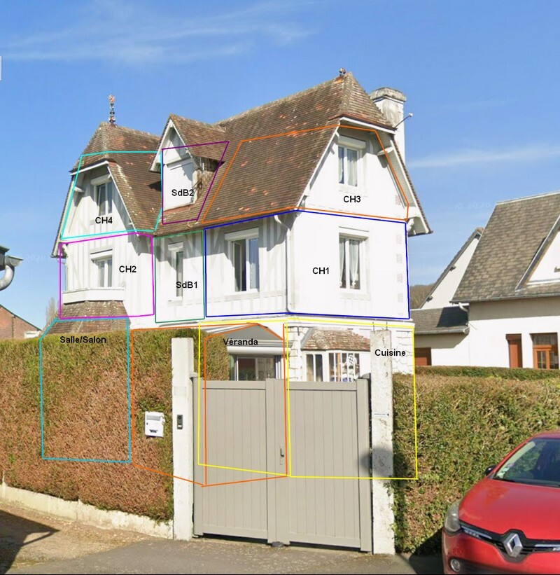

Merci à tous de vos éclaircissements et je vais me permettre de préciser et synthétiser certains aspects si cela permet de mieux cerner mes besoins en fonction des contraintes techniques :
Existant :
- Localisation : Normandie
- Chaudière gaz Frisquet datant de 1998 pour chauffage et ECS
- Radiateurs fontes dans chaque pièce sauf véranda qui a un chauffage électrique d'appoint
- Maison de 1948 type maitre sur 2 étages avec ITI récente + menuiserie double vitrage (pas de combles ou très peu et non accessibles)
- 4 adultes
- Besoins en ESC - douches (mini 1/adulte/jour) - evier cuisine ponctuel (utilisation plus générale du lave vaisselle).
- Gaz : 25 000kWh/an (environs 300€/mois) et 5 600kWh pour l'électricité (abo base 6kVA)
Contraintes :
- Unique emplacement disponible en intérieur = celui de la chaudière actuelle
- Extérieur : passage de 60/70cm de largeur à l'arrière de la cuisine sur toute la longueur de la maison avec proximité importante de la maison du voisin (zone en quadrillage jaune sur photo 2). Ce mur arrière à l'avantage de permettre d'atteindre toutes les pièces sauf les Sdb et véranda.
- Difficile d'envisager des PV en complément du fait de la forme du toit et superficie disponible, de l'absence de combles et d'espace de stockage des batteries (cf uniquement l'emplacement de la chaudière).
Besoins :
- Chauffage
- ECS
- Clim
Photos pour mieux cerner le sujet :
https://zupimages.net/up/26/25/7v8l.jpg
https://zupimages.net/up/26/25/76xw.jpg
Avec l'ensemble de ces informations et suite aux différentes remarques, je pense qu'effectivement une combinaison Ballon Eau Chaude pour l'ECS + PAC Air/Air pourrait répondre aux besoins et contraintes mais j'ai un gros doute sur le type de ballon mural capable de répondre aux besoins en ECS.
Espérant avoir était le plus exhaustif possible  :jap:
Je m'ai pris les pieds dans les mots, mon mauvais. Par "instantané" je voulais dire "fonctionnement continu", comprendre une petite réserve d'eau chaude (<100 litres) qui nécessite d'être réchauffée au fur et à mesure qu'elle est utilisée. Par opposition au fonctionnement en accumulation, où là il faut une grosse réserve (200, 300 litres) pour chauffer en heures creuses et en avoir assez pour toute la famille toute la journée.
Effectivement pour un fonctionnement en instantané -vraiment instantané qui a l'avantage de tenir dans un carton à chaussures- qui donne mieux qu'un filet d'eau chaude, faut se tirer un câble direct depuis la centrale plus proche...
Je corrige mon post..
Contraintes :
Amha, c'est une très mauvaise idée. Pile en face de la porte d'entrée et pas la largeur pour camoufler la PAC (déja que 70/80cm, je ne suis même pas sur que ce soit suffisant pour une unité extérieure).
Tu n'as aucun autre endroit que la cuisine? Parce que c'est SUPER mal foutu. Quitte à claquer 20 000€, ca vaut le coup/cout de modifier ca. Rien que de part la valeur que ca va ajouter à la maison.  :)
n°74829598

Malheureusement je n'ai pas d'autre espace de disponible, l'autre pignon par rapport à la photo 2 fait office de délimitation avec le terrain de l'autre voisin et je ne me vois pas faire courir la "tuyauterie" sur la façade (côté véranda) :sweat:

Si tu mets au sol coté cuisine, il ne faut pas la mettre dans les 70cm du coté, c'est pas assez large, mais je dirais sur l'autre angle, coté pignon, donc juste à gauche de la zone jaune hachurée de ta 2nde photo. On ne voit pas le sol, il y a peut être une terrasse à cet endroit là.
Sinon, voir la possibilité de fixer en hauteur, ... selon le WAF.

Surtout si tu as un ballon à accumulation (pas d'instantané) avec un routeur solaire, car ça sera l'eau chaude ta batterie (thermique).
Après faut voir la taille selon tes besoins (perso j'ai un 300L, c'est 3 fois trop grand... ici on n'est que 3 à la maison, et on ne prend pas de bains).
En été j'ai 3 à 4 jours d'autonomie, en hiver 2 à 3 jours, quand il est chauffé à bloc (65°C).
C'est effectivement la terrasse / salon de jardin.
Je vais devoir négocier fort pour le WAF  [:tuffgong]
Côté PV, je connais déjà la réponse :  :pfff:  [:toad666]

Passé du air/air sur 3 étages, distribuer toutes les pièces, ça risque de pas être simple, il faudra retirer les radiateurs donc reprises de partout...
Si pas de solution simple, un remplacement de chaudière par une condensation murale, ça va être dans les 4000€, selon matériel, lieu, artisan, ect...

Pour l'air/air pas de pb, si bonne machine, bien dimensionnée, combien de pièces à chauffer ? prévoir sèche serviette dans la sdb, mais attention au passages, et à l'acceptation d'avoir des goulottes partout.
Il y a de sacrées économies à faire en virant l'ecs au gaz et l'abonnement.
