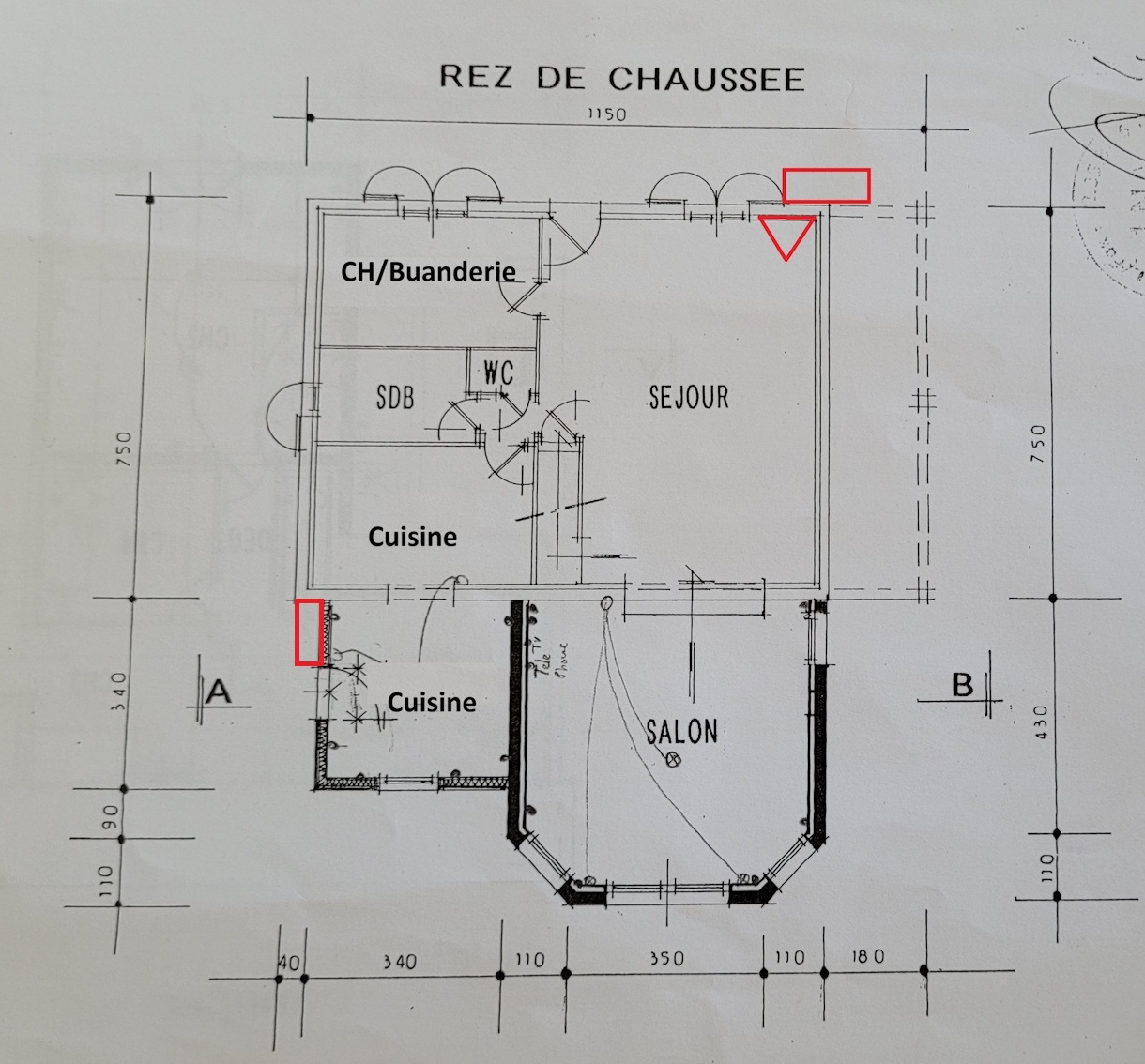

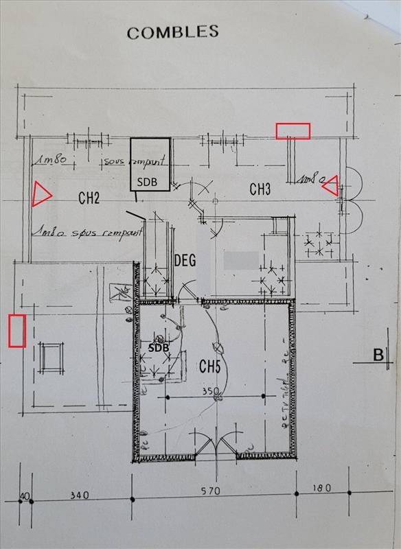

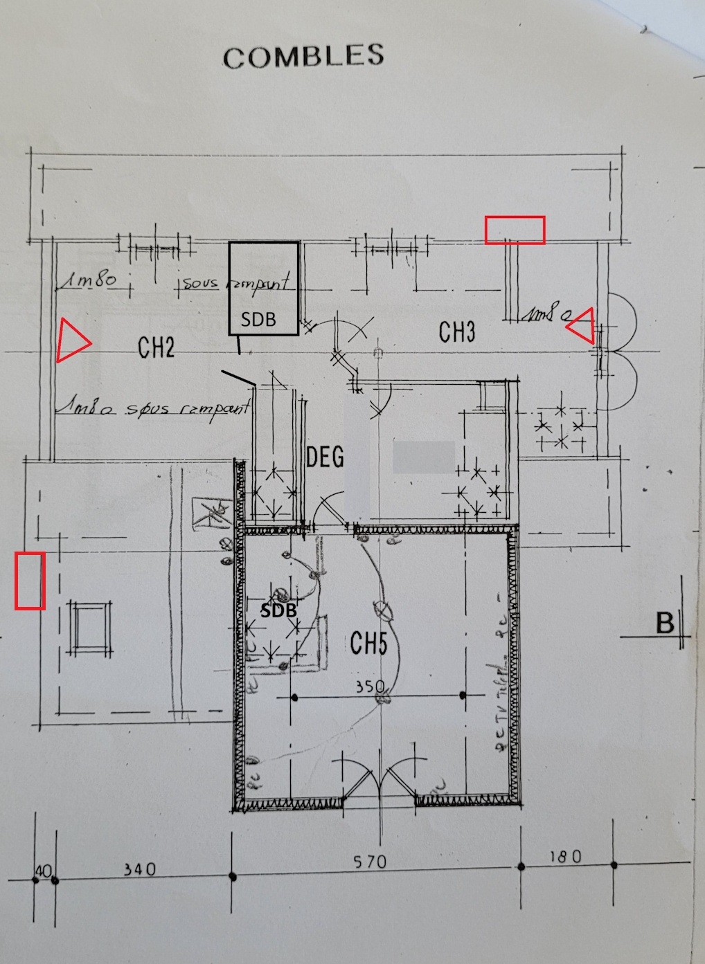

Allez, j'ai fait ce que j'ai pu.
Les triangles c'est les UI, les rectangles les UE.
L'UI de la CH3 c'est une console basse, c'est dans une partie de la pièce un peu en contrebas, y'a 3 marches.
https://rehost.diberie.com/Picture/Get/r/534561
https://rehost.diberie.com/Picture/Get/r/534560
Message édité par Kara le 07-08-2026 à 13:18:32

Posté le 07-08-2026 à 13:57:28  profilanswer
Tu dois pouvoir mettre une UE au rez de chaussèe derrière la buanderie (il y a pas de fenêtre ça fera pas de bruit) pour chambre 2, chamfbre 3 et séjour, en mettant le split du séjour sur la cloison séparative avec le WC (goulotte dans sdb+wc ou buanderie si tu peux pas passer par un faut plafond, évac des condensats dans le WC ou par la goulotte)
(en plus l'emplacement du split du séjkour sera plus central, ça sera probablement plus efficace)
le trisplit mitsubishi que jai autorise 70m de liaison en tout, là tu dois avoir 5m poour séjour, 15 pour chambre 2, ça laisse de quoi faire pour chambre 3 en passant sous les ou en goulotte dans le bout de grenier non exploité..
Ensuite, tu mets une seconde UE sur le mur de la cuisine là ou tu l'a indiqué et tu fais chambre 5 + séjour avec un bisplit.
Message édité par gfive le 07-08-2026 à 13:59:32

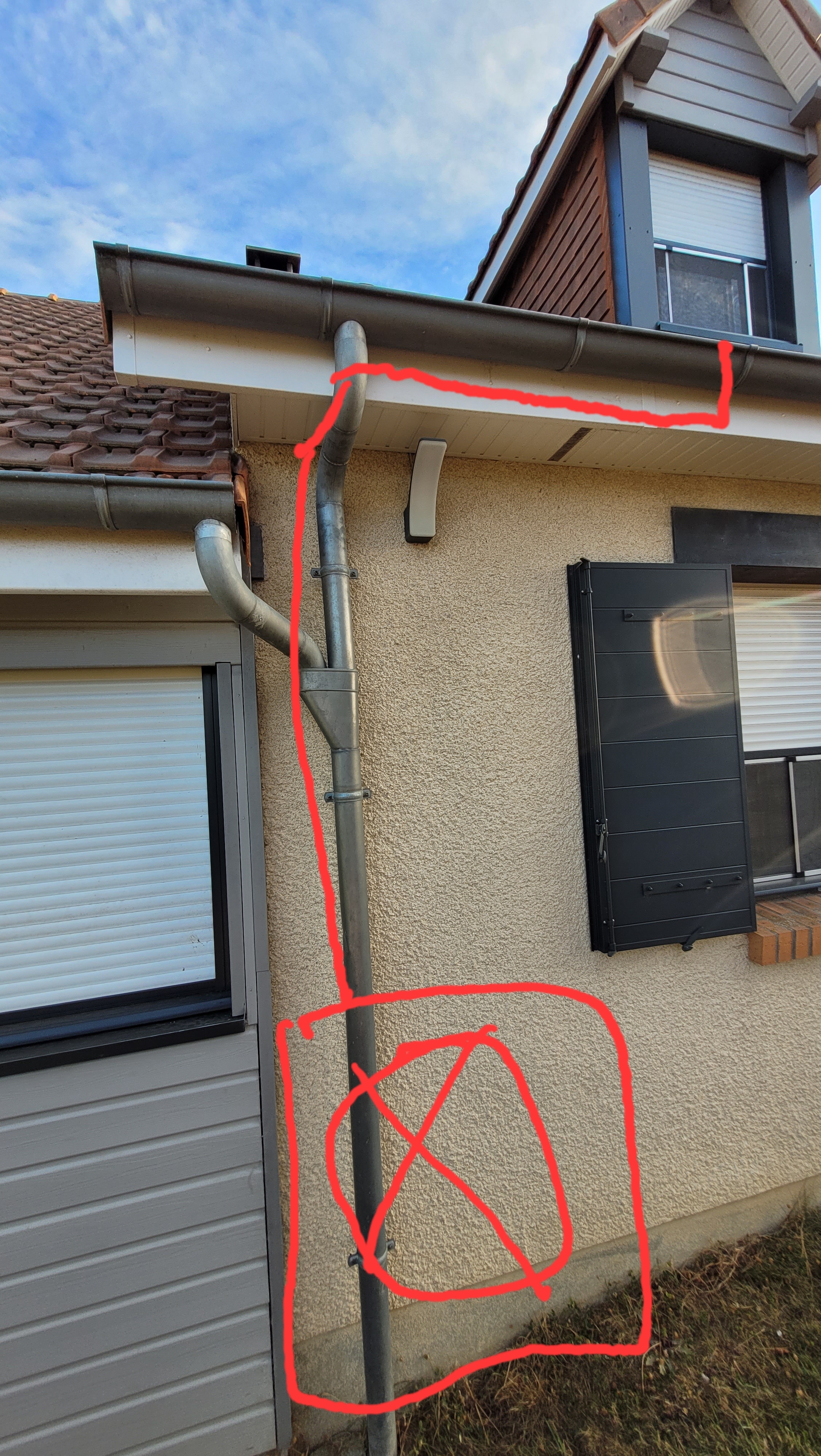

Alors, pour tout un tas de raison c'est pas jouable (Cf. mon mp) mais donc ça me donne une idée.
Je pourrais mettre une tri split en facade pour sortir sous les fenêtres des gosses en facade aussi et y mettre des UI basses à la place des radiateurs qui y sont + l'UI classique déjà prévue pour le séjour direct de l'autre côté du mur.
Ca ressemble à ça :
https://rehost.diberie.com/Picture/Get/r/534599
C'est possible de passer par le cache moineux (je suppose que c'est amovible et qu'on peut faire un truc très propre même si aucun ne me l'a proposé) et de remonter par là sous les tuiles pour percer ?
Message édité par Kara le 07-08-2026 à 17:21:27
C'est plutôt clair :jap:
Je t'enverrai les photos de mon install en mp.
Les goulottes extérieures, franchement c'est osef : limite le bac du volet roulant est plus voyant :o
Message édité par Max1592 le 08-08-2026 à 14:48:41
Ca ressemble à ça :
Je me quote : en gros le principe serait ça, en passant donc propre dans le coffrage blanc.
https://rehost.diberie.com/Picture/Get/r/534811
n°75140263
neo world
Posté le 08-08-2026 à 20:25:54  profilanswer
C'est proche de l'idéal. Ils prévoient bien de couler une dalle pour la PAC ?
n°75140277
Kara
Moi je dis y bluff !!!
Posté le 08-08-2026 à 20:29:27  profilanswer
Alors c'est mon idée, y'en a aucun qui l'a proposé. Sachant que donc là on pousse aussi sur la même fenêtre 5m plus à droite et sur un split classique pile au dessus de l'UE pour le RDC.
Une seule UE au lieu de 2  [:canaille]
Et je sais pas pour la dalle  [:transparency]
Message édité par Kara le 08-08-2026 à 20:31:03
