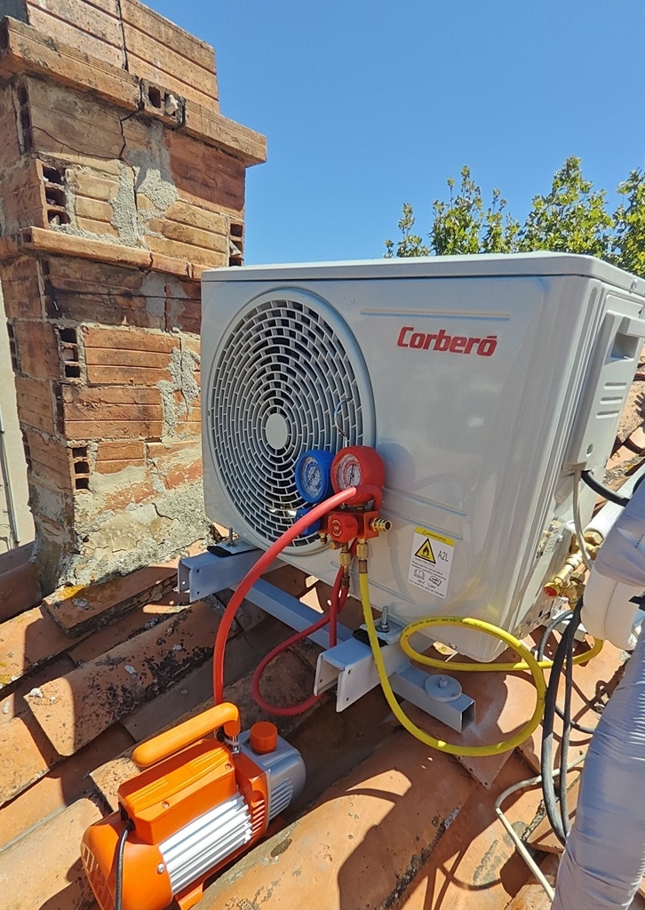

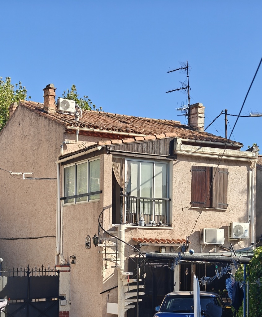

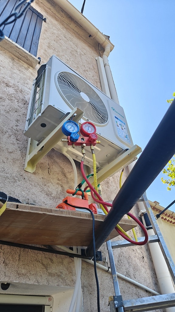

cette semaine , on a installé ( enfin mon père et mon frère surtout ) dans la maison familiale 2 nouvelles PAC
moi je suis passé leur donner un coup de main pour faire les branchements électrique et pour la mise en service du circuit hier
je ne sais pas si certains s'en souviennent mais j'avais évoqué qu'en 2004 chez mes parents on avait installé 3 clims Airton de Bricot Dépot
une dans ma chambre sous les combles , une a l'étage chez mes grands parent et une au RDC
a l'époque c'était des non inverter bien sur
celle sous les combles et celle de l'étage ne fonctionnant plus on les avait dégagé il y a quelques années
celle de mes parents au RDC fonctionne tjrs :jap:
comme quoi une Airton de + de 20 ans ça peut rouler :d
par contre c'est pas très économique ce truc :o
après j'avais installé en 2016 dans mon ancien appart dans le vieux centre ville une Airton inverter readyclim et c'était satisfaisant niveau fonctionnement
la semaine dernière
ils ont commandé 2 PAC inverter ave tout inclus dedans ( support , cuivre, cables... )
pour l'étage 3.5kw de marque yiatahome pour 500 balles
et mon ancienne chambre vu que mon frère y est retourné :o ( qui a dit tanguy :o )
une 2.6kw Corbero je crois qu'il a payé un peu moins cher
c'est sur que niveau qualité c'est loin du rendu des Mitsu de chez moi :o
par contre chose qui m'impressionne les 2 pilotables par wifi  :D
mais bon c'est surtout que vu les températures actuelles de nos jours dans le Sud-Est ce n'est même plus une question de confort :o
a l'étage chez ma grand mère ça pointait a 32.5 voir 33 :/
niveau tarif je trouve ça correct
location d'une pompe a vide a 20€ sur leboncoin pour la journée
on a fait les 2 mises en route samedi :jap:
franchement rien de bien compliqué pour ceux qui veulent se lancer a tout faire eux même :o
https://rehost.diberie.com/Picture/Get/f/534963
https://rehost.diberie.com/Picture/Get/f/534969
https://rehost.diberie.com/Picture/Get/f/534970

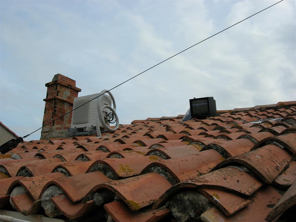

Tahitiflo a écrit :
Sur le toit,je ne serai pas serein en cas de gros orage.  [:eric le-looser]
Il y en avait une depuis 2004 au même endroit
C'est celle qui est pour la chambre sous les combles
Même avec de rafales de 120 voir 130
La airton avait jamais bougé :o
J'en avais déjà parlé sur le topic en 2016
https://forum.hardware.fr/forum2.ph [...] #t45528524
Mais la photo ne marche plus c'était celle là
Prise en 2005
https://rehost.diberie.com/Picture/Get/r/535091

neyro
Posté le 10-08-2026 à 14:11:12  profilanswer
Prise en 2005
Salut,
Je prends le topic en cours et la question a peut être déjà été posée et trouvée réponse mais y'a pas des contraintes a respecter au niveau de l'urbanisme ? (esthétique)
Ce genre d'installation ne pose pas de soucis lors d'une déclaration en mairie ?
Comment as tu fait pour remplir le gaz ?  :??:
n°75145625
e_esprit
Posté le 10-08-2026 à 15:33:53  profilanswer
Le gaz est généralement embarqué dans l'UE, il suffit de le libérer une fois que t'as validé que le circuit n'a pas de fuite (test à l'azote) puis mis sous vide.

neyro a écrit :
Salut,
Comme je disais dans une discussion suite a laquelle j'avais posté cette photo justement
Dans ma ville yen a pas mal sur les toitures un peu partout
Visible de la rue
Et celle là n'est pas visible de la rue puisque côté jardin
Après pour l'urbanisme j'en sais rien ceci dit
Je pense pas que bcp demandent à l'urbanisme :o
Prise en 2005
Ça ferait presque un peu "honteux bricolage", mais en réalité ça a l'air propre :) Vous avez utilisé quoi pour bien étanchéifier le trou dans le toit et gérer les pluies ?
Pour l'autorisation d'urbanisme, 10 contre 1 que c'était déjà pas autorisé à l'époque :D Mais comme tu le dis, ça fait plus de dix ans que c'est comme ça alors m***.
Et puis y'a un moment, quand il fait 30°C en intérieur chez toi toute la nuit ça devient littéralement une question vitale : le PLU n'est pas sacro sain quand il s'agit de la santé des individus et encore heureux ! Je serais très désagréablement surpris qu'un juge administratif voie les choses autrement, surtout en arguant que le climat actuel a rendu incompatible les constructions d'avant*
*pour ne pas dire jusqu'à la RE2020 :(
Visible de la rue
Surtout dans le vieux centre ville
C'est la jungle  :pt1cable:
Ok, merci :)
