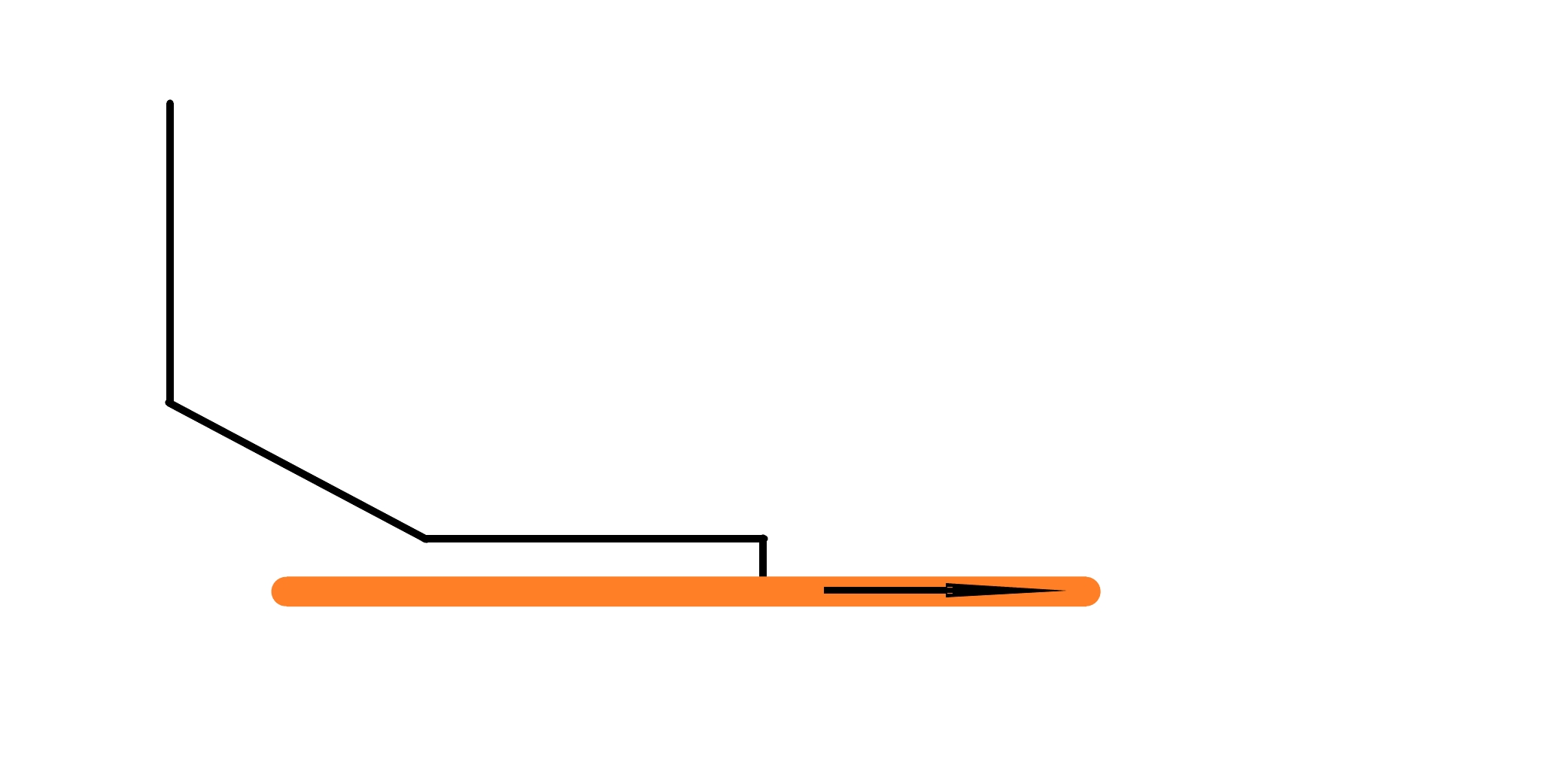

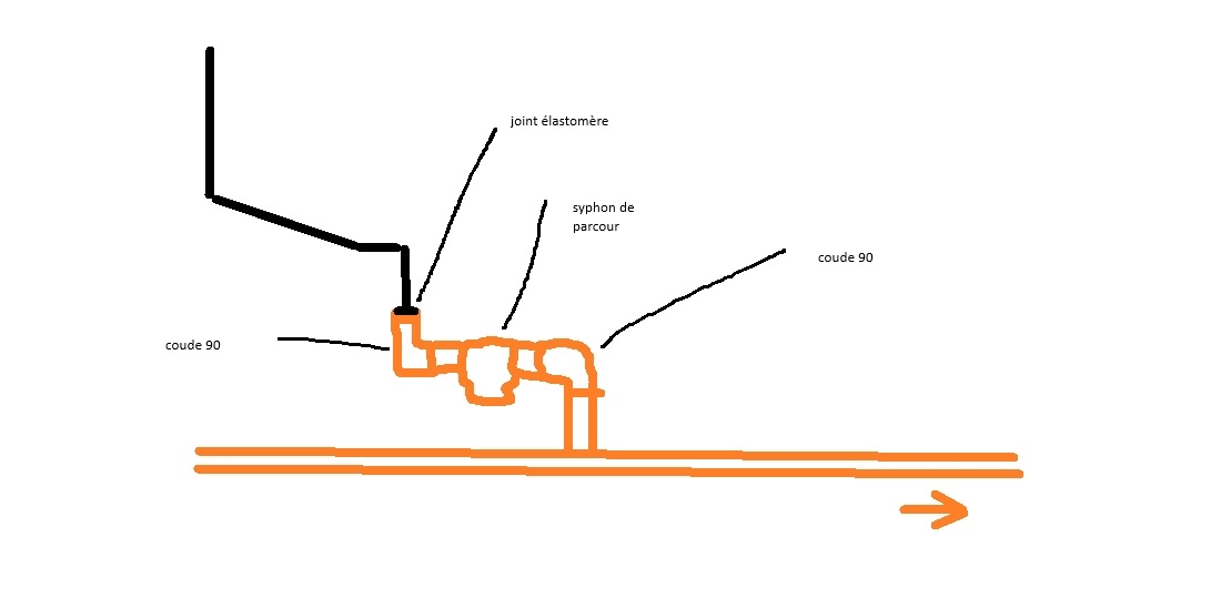

Petite question sur le tuyau évacuation des condensats :
Pour mon split intérieur (en attente, pas de pose avant 1 an mini) j'ai déjà fait courir le tuyau jusqu'à l'évacuation de la salle de bain.
Est-ce que j'ai un risque de remonter d'odeurs ? J'ai vu qu'il se faisait des mini siphons de clim, mais dans les manuels certains indiquent qu'il ne faut pas en mettre. Qui croire ?

jma64 a écrit :
un siphon , pour fonctionner, doit être alimenté régulièrement en eau: sinon ça pue.
Le split va-t-il évacuer de l'eau TOUTE l'année ?
Non ^^'
Max1592 a écrit :
Les mauvaises odeurs découlent d'une stagnation d'eau souillée.
Si la pente de ton évacuation est assez forte et sans "piège" à eau : aucune raison d'avoir un problème.
Au pire tu peux demander un "flush" à l'entretien
Voici mon evac de manière schematique :
https://rehost.diberie.com/Picture/Get/f/411780
J'ai une chute verticale, une pente à 30°, une section quasi plate puis ça tombe dans mon evac SDC (double vasque + baignoire) mais APRES les siphons. J'ai peur que des odeurs remontent de la colonne.
n°73298287
Max1592
Posté le 31-07-2025 à 11:40:09  profilanswer
C'est un point faible ça. Quel est le linéaire ?
Vise 5% voire 10% de pente et ça devrait être ok je pense ?

Zappatiste
Posté le 31-07-2025 à 11:46:19  profilanswer
Le trait noir, c'est du pvc ?

Ketill
Posté le 31-07-2025 à 13:14:28  profilanswer
Environ 2m, je peux encore corriger ça.
Pardon, le gros orange c'est du PVC DN40, le noir du tuyau de condensant flexible diam18.

queen4ever
Zappatiste
Posté le 31-07-2025 à 14:16:38  profilanswer
https://rehost.diberie.com/Picture/Get/f/411796
Je suis juste plombier/chauffagiste pas climaticien  :)

Polza Manc​ini
Posté le 31-07-2025 à 22:22:32  profilanswer
Sur l'évac des condensats d'une double flux (flexible), je n'ai pas mis de siphon : je lui ai donné la forme d'un siphon...
Suffisamment haut pour être toujours en eau pour traverser les périodes où ça ne condense pas. Pas de pb depuis plus de 10 ans.
n°73301695
queen4ever
Zappatiste
Posté le 01-08-2025 à 06:29:48  profilanswer
Le risque c'est que ça se bouche avec les moisissures dans le tube.
