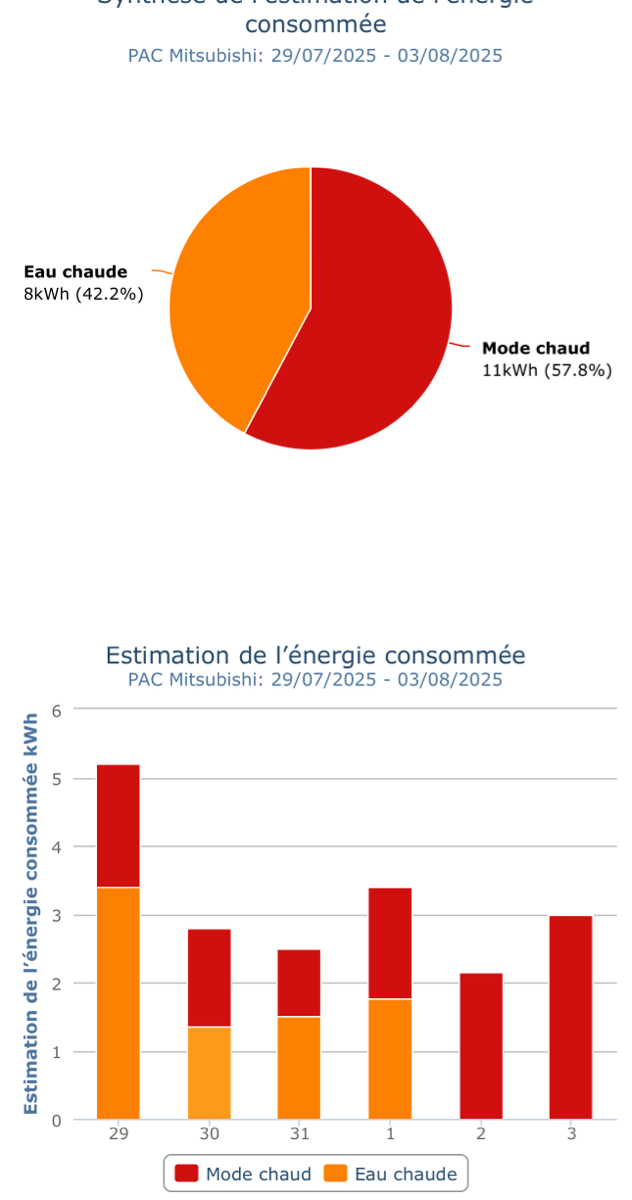

Posté le 09-08-2025 à 06:38:59  profilanswer
Ma PAC Mitsu Air/eau a un températures de consigne de 10 degrés quand on ne chauffe pas.
Nous sommes en vacances depuis le 2 Août et je ne comprends pas pourquoi la PAC consomme de l’énergie pour le mode chaud, dans le cas où la consigne est 10 et dans le cas où la PAC est en mode vacances !
La consigne de température pour le chauffage est programmée via la programmation hebdomadaire de l’appli Mel Cloud.
On m’avait conseillé de définir une consigne basse l’été.

Posté le 09-08-2025 à 07:53:29  profilanswer
Ta PAC continue de faire tourner le circulateur. Il vaut mieux couper complètement le chauffage en été.
Et tu auras quand même un peu de conso (0,5kwh/j) parce que Mitsubishi compte la conso de l'électronique dans la catégorie "chauffage".

Posté le 09-08-2025 à 08:01:30  profilanswer
Le fonctionnement de la PAC est inclus dans le chaud en effet, la mienne consomme 0,7kWh par jour en ce moment, le chauffage est coupé et l'ECS aussi, autant dire que sur août (généralement période de vacances) le COP est tout moisi :o
Par contre autant c'est pas trop mal calculé lorsque le chauffage est actif mais pour Juillet par exemple la PAC me donne 94kWh consommés alors qu'en réalité elle en a tiré 70 :whistle:

Pascal_974
Posté le 09-08-2025 à 19:37:45  profilanswer
En faisant une recherche sur le net, j’ai l’impression qu’il y a 2 écoles pour le fonctionnement du chauffage l’été :
1) Le principal avantage de couper entièrement est de réduire le risque de détruire une carte électronique en cas d'orage.
2) Le principal avantage de ne pas couper, il doit y avoir une fonction qui active les circulateurs pour éviter un blocage/gommage des circulateurs.
À confirmer si c’est encore nécessaire avec les circulateurs récents.
En effet, après une longue coupure, parfois il faut intervenir pour dégommer les circulateurs module intérieur et circuit chauffage.
Sinon le rapport de MELCloud est faux et je vais l’ignorer au final.
D’après Hellowatt, je consomme actuellement entre 0,15 et 0,20 kWh par jour quand le chauffage et l’ECS ne sont pas activés, ce qui est plus réaliste.
Message édité par Pascal_974 le 09-08-2025 à 19:45:28

Posté le 09-08-2025 à 20:12:17  profilanswer
Le bon matériel a normalement un "mode été" pour désactiver le chauffage mais faire tourner périodiquement le(s) circulateur(s) (quelques minutes par semaine).
n°73339509
Sherz
Posté le 09-08-2025 à 20:33:17  profilanswer
Il est dispo chez mitsubishi sur les ecodan.
Dans le menu installateur avec accès par code....  :O
Bon on a tous le code quand même  :D
