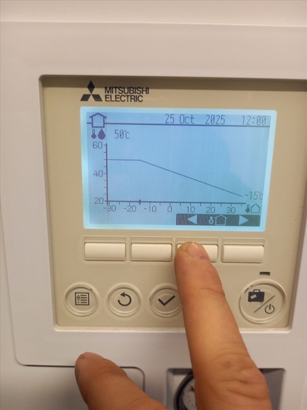

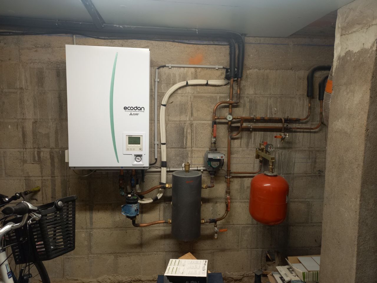

J'arrve dans une loc avec une pac air eau, il va me falloir un peu de lecture pour comprendre le réglage  [:biboo_]
Il existe une doc généraliste non commerciale pour apréhender ça ? (Je n'ai que la doc constructeur)

vicporc a écrit :
Drap [:cerveau drapal]
quel type d'installation ? chauffage et eau chaude sanitaire ?
quels émetteurs (plancher chauffant ? rafraichissant ? ventilo-convecteur ?)
Comment est réglé le chauffage en ce moment ? (loi d'eau ? température d'eau fixée et arrêt / redémarrage du circuit)
Tu as une bouteille de découplage ? un ballon d'expansion ? comment se fait la purge d'air ?
Tu as un COP de combien en ce moment ?

Contexte :
Maison années 60/70 sur garage complet 60m2 (plafond du garage isolé avec des plaques de polystyrène) + extension récente accolée (rdc, et étage ouvert sur la maison historique) de 70m2.
Région Bretagne ouest, dans les terres.
DPE C, valeur conso énergie primaire 151kW/m2 par an
L'extension est en chauffage élèc à inertie.
La partie historique a conservé ses radiateurs (fonte + et des plus récents) qui sont connectés à la PàC, l'eau chaude n'est pas gérée par la pàc mais par un ballon elec.
La pàc
Mitsubishi ehsd-vm2cr2 + SUHZ-SW45VA (unité extérieure)
Selon la brochure,
- optimisée pour fonctionnement basse température (35 degrès)
- Cop 5,10 certifié pour 4,10kW
Pour répondre aux questions
- Pàc utilisée pour le chauffage et seulement la moité de la maison (pas d'ECS, géré par un ballon)
 - Émetteurs :  radiateurs muraux à eau (x6)
 - La pac était réglé en température d'eau cible (à 33 degrés), mais logement inoccupé depuis mai, donc ça a peut être été bidouillé
 - Il y a une bouteille de découplage et un vase d'expansion (si je ne me trompe pas, voir photo de l'installation), aucune idée pour le sujet de la purge d'air.
Le COP
Energie produite 2025 3988kWh / Energie consommée 2025 1164kWh
Energie produite 2024 6893kWh / Energie consommée 2024 1734kWh
COP 2025 3,426
COP 2024 3,975
On est loin du 5,1 annoncé  [:tinostar]
Il y a une télécommande sonde aussi, j'ai tenté de le mettre en température cible "régulation auto-adaptative"  plutôt que "temp départ d'eau fixe", la pac ne se met pas en route (la partie ventilo extérieur) et se met en erreur P1 "Défaillance de la thermistance(temp ambiante) (th1)" qui est une option, je suppose donc que je ne l'ai pas :o
L'install :
https://rehost.diberie.com/Picture/Get/r/443040
https://rehost.diberie.com/Picture/Get/f/443040 (lien fullsize)
Loi d'eau pour le moment :
https://rehost.diberie.com/Picture/Get/r/443041
Les questions maintenant :D
Comment améliorer ce COP ? passer sur un mode loi d'eau ?
L'objectif de températures c'est du 19 dans les pièces à vivre (vitrées plein sud), 16 dans les chambres.
On a un abo edf HC/HP, est ce que c'est pertinent avec une pac et chauffage élec ?

Les pac mitsubishi ecodan sur radiateur on un programme spécial optimisé qui s'appel " auto adaptatif" qui donne les meilleurs résultats avec ce genre d'installation.
La loi d'eau est pas terrible dans ce genre de cas et chez mitsubishi pas facilement paramétrable qui plus est.
Passe en mode auto adaptatif.(la pac va calculer la température d'eau la plus adapté en fonction de la température extérieur et de la température demandé)
De ce que je voit en plus la loi d'eau est d'origine il me semble donc aucun paramétrage fait.
C'est en utilisant ce mode que j'ai une erreur P1 qui renvoit vers une sonde th1 optionnelle :/
Edit :
https://youtu.be/VtXgsc-9ZkA?si=cQOZnjQpWqK25iFy
On dirait que je peux selectionner une autre sonde par là.
"main rc" si c'est l'unité interieur elle va avoir du mal à réchauffer le garage :D
Mais peut être que la télécommande peut servir de sonde, j'irai vérifier ça lundi.

Alors c'est que le montage à pas était fait correctement, soit elle est pas branché soit t'as pas les deux sondes sur le départ et l'arrivée du circuit de chauffage.
A voir si ça s'ajoute facilement.

C'est confirmé, la sonde selectionnée etait la th1 et non la sonde de l'unité de commande / sonde d'ambiance, c'est probablement pour ça qu'ils étaient réglés en gestion de la température de l'eau avant.
