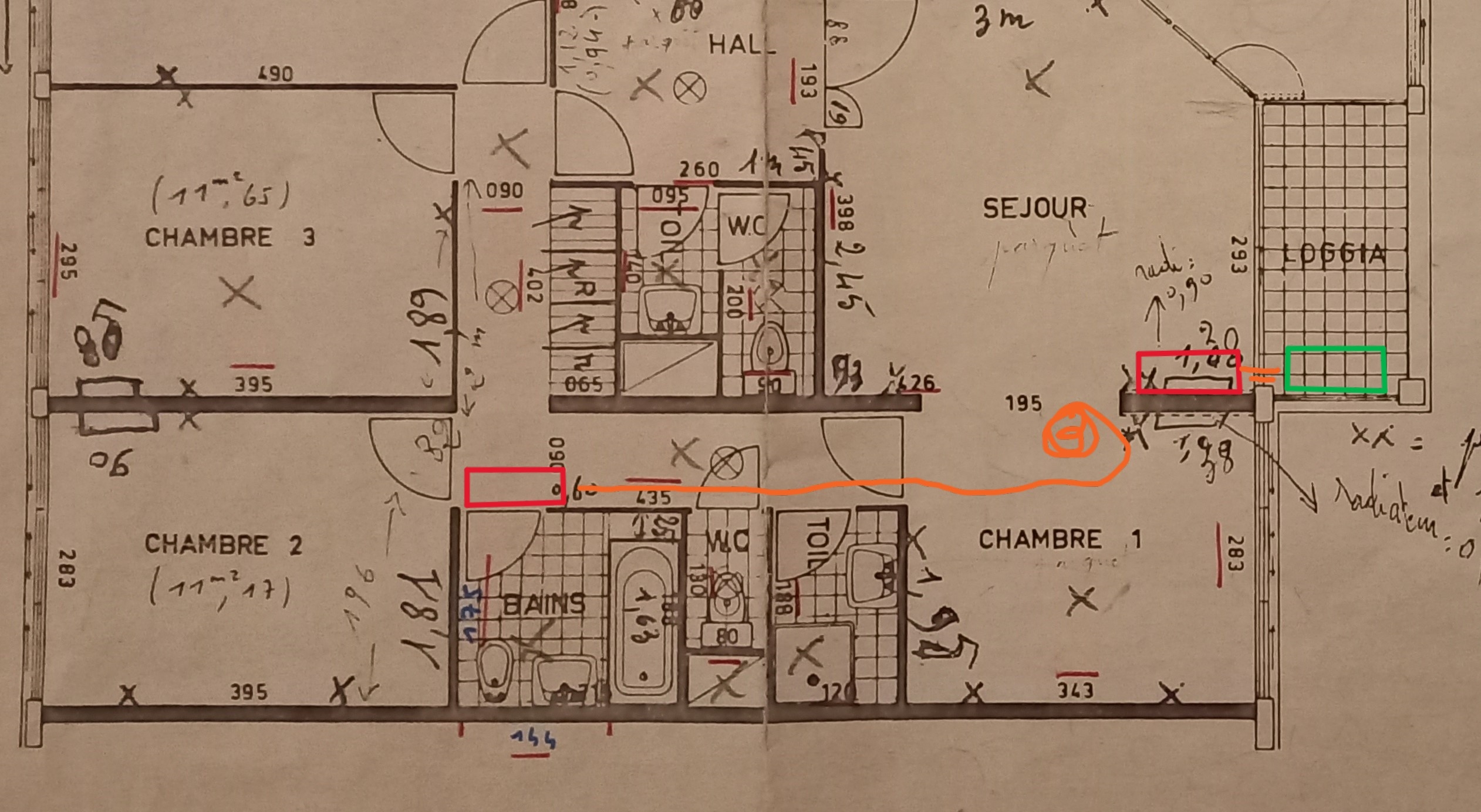

Posté le 08-07-2025 à 11:37:49  profilanswer
Je suis en train de rénover mon appartement et même si je ne compte pas mettre le clim cette année (budget), je préfère tout préparer pour ne pas casser dans 2 ans.
J'ai une loggia pour mon unité extérieur, je comptais mettre un split pour la pièce de vie/cuisine (35-40m²) sur le mur porteur à coté de la loggia. L'alimentation élec est déjà tirée sur la loggia donc de ce coté c'est bon et plutôt facile.
Dans l'idéal, on aimerait un second split pour rafraichir les chambres le soir (3 chambres, 40m² avec le couloir) et c'est la ou ça se complique !
J'ai des faux plafond dans la cuisine (Chambre 1 sur le plan) ainsi que le couloir. L'idée serait donc de déjà déposer le câble d'alim du split, ainsi que les liaisons frigo.
J'ai donc deux questions :
 - Pour l'évacuation des condensats, dans le faux plafond ça ne fonctionnera pas ? Il faut forcément que le tuyau soit en pente ? Dans ce cas la j'aurais intérêt à le faire courir dans le mur puis dans l'évacuation de ma salle de bain ?
 - Pour les liaisons frigo, je peux laisser la longueur nécessaire dans le faux plafond un peu en couronne ? Ou alors je met la longueur nécessaire et je pourrais mettre un raccord coudé après pour repartir vers la loggia ?
Pour les liaisons frigo, j'ai du 1/2" - 1/4", c'est bon ?
https://rehost.diberie.com/Picture/Get/f/406765
Message édité par Ketill le 08-07-2025 à 11:38:56

De ma faible expérience, quand j'ai installé ma clim, je ne sais pas pourquoi, j'ai voulu absolument évacuer les condensats vers l'unité extérieure... alors qu'à mon sens, ça n'est pas du tout obligatoire.
Si tu as une salle de bain proche, tu peux très bien te ménager une pente, et évacuer dans la salle de bain ou la cuisine...
Message édité par pehun le 08-07-2025 à 11:53:32
voilà : il faut de la pente (ou une pompe mais c'est chercher des emmerdes si tu peux l'éviter)
Donc là, tu balances te condensats dans l'evac de la bagnoire.
Ok, mon problème c'est comment savoir ou faire arriver ce tuyau de condensat ? Car je ne sais pas encore quel split je vais mettre, et donc je ne sais pas exactement ou le placer. C'est un positionnement standard ? En bas à droite/gauche du split ?
Tu peux choisir sortie gauche ou droite.
Par contre si je peux me permettre, le split pour les 3 chambres ça me semble ambitieux
Ca va t'obliger à garder les portes ouvertes en plus.
Si tu as un peu de hauteur sous plafond, je me poserai la question d'un gainable au dessus du couloir ou au centre de l'appart (au dessus du wc/lavabo près du hal) avec distribution dans le couloir vers chaque chambre et le salon.
n°73185798
