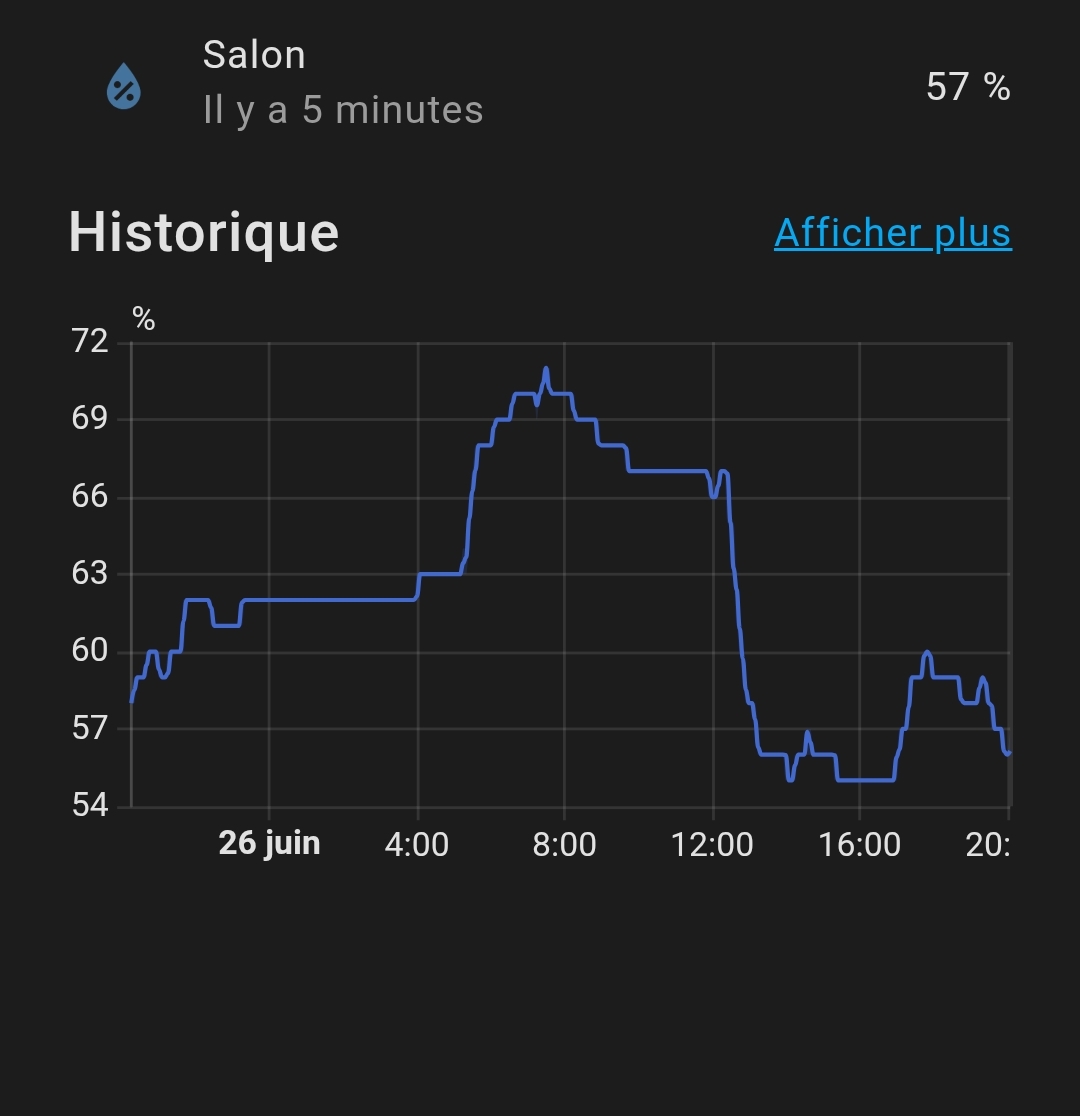

Ca veut dire que mes capteurs d'humidité ne sont pas capable de détecter la baisse d'humidité en fait ?
Pour mon salon par exemple ça donne ça
Ça voudrait dire qu'en fait l'air est possiblement  trop sec même si je suis a 58% d'humidité au capteur

Comme dit, tu as humidité absolue, et humidité relative.
Les capteurs domotiques mesurent l'humidité relative, donc même si l'humidité absolue baisse, comme la température baisse aussi, alors les capteurs ne mesurent qu'une faible différence, pourtant il y a beaucoup d'humidité en moins.
Et comme dit aussi, en été c'est l'inverse de l'hiver, où sans changer l'humidité absolue, simplement en chauffant la pièce, le capteur mesure tout de suite une forte baisse de l'humidité relative.
C'est marrant la physique :o
Et comme dit aussi, c'est l'inverse de l'hiver, où sans changer l'humidité absolue, simplement en chauffant la pièce, le capteur mesure tout de suite une forte baisse de l'humidité relative.
Ah ben je ne connaissais pas du tout cette nuance  :jap:

Ah bah pour le coup, que l'humidité relative chute quand tu arrêtes la clim, c'est la conséquence tout à fait normale ! Puisque la température remonte aussitôt.
Et oui, si la température baisse plus vite que l'humidité absolue, tu peux te retrouver à avoir une humidité relative qui monte alors que tu es en train d'assécher la pièce  [:ddr555]
