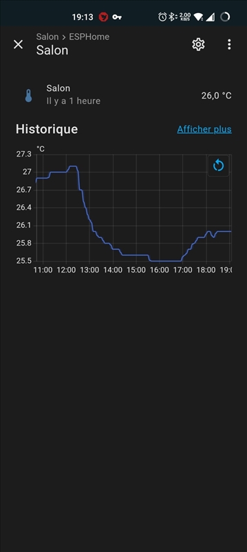

Pour information
je peux vous informer qu'avec Melcloud ou Home Assistant
Si je change la consigne du mode dry ,c'est pris en compte
C'est juste que par défaut ça met une consigne prédéfini avec la télécommande
Mais c'est pas fixe en fait

lazer127
Posté le 26-06-2025 à 18:40:34  profilanswer
C'est pris en compte, au sens où c'est mémorisé, par exemple pour la prochaine fois où on activera le mode climatisation.
Mais d'après mes constatations, tant qu'on reste en mode Dry, la consigne de température n'est pas prise en compte, le split va tourner jusqu'à plus soif... c'est à dire que l'air est trop sec, sans qu'on sache à quel pourcentage. Mais jusque là, la température peut tomber bien bas, il n'y a pas de régulation de température.
En fait, ce qui manque, c'est la possibilité de choisir la consigne du taux d'humidité désiré, comme on a sur un petit déshumidificateur.

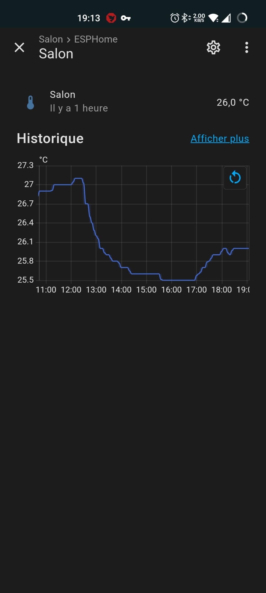

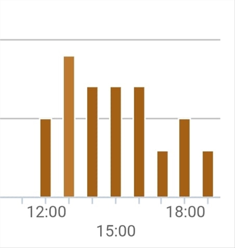

Pourtant la température s'est ajusté par rapport à ma consigne et la conso a chuté
Après l'humidité ne descend pas tant que ça
Par exemple ça descend pas plus bas que 58% chez moi en humidité
Après j'habite une ville en bord de mer
Donc c'est constantament assez haut l'humidité
L'avantage avec home assistant c'est que que je peux faire un bouton qui allume telle clim en tel mode a t'elle consigne :d
On voit bien sûr cette courbe le moment où j'ai monté la consigne
https://rehost.diberie.com/Picture/Get/r/404752
Et la conso qui a chuté
https://rehost.diberie.com/Picture/Get/r/404753
Intéressant, il faudra que je fasse des tests complémentaires en faisant varier la température pour voir le comportement de ma Mitsu.
