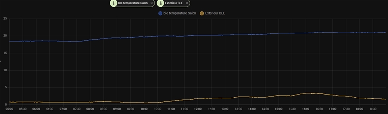

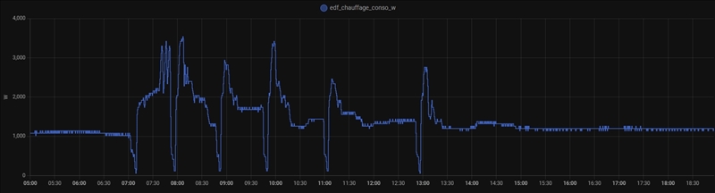

n°72193722
Max1592
Posté le 10-01-2025 à 18:42:03  profilanswer
Ah ?
Sur ton graphe, on dirait que ta pac s'arrête quelques minutes toutes les heures puis repart aussi sec : c'est normal /optimal ?
Ton graphe de température en revanche : wahou ! :jap: :jap:
n°72193767
toutsec
Posté le 10-01-2025 à 18:47:59  profilanswer
Pour la température il suffit d'avoir bcp d'inertie. Rien de bien impressionnant là dedans. J'ai pareil avec ma maison non isolée en mur pierre épais.

Posté le 10-01-2025 à 18:54:04  profilanswer
Mais dans le cas d'Actarus, sa PAC n'aurait pas à s'arrêter /repartir aussi fréquemment non.? Il devrait avoir des cycles plus longs
n°72193848
tenclem
Posté le 10-01-2025 à 19:01:05  profilanswer
Dégivrage? Ça fait peut être un peu bcp qd meme mais pas impossible en fonction du taux d'humidité.
n°72194153
actaruspri​nced'eupho​r
Metamorphose !
Posté le 10-01-2025 à 19:48:57  profilanswer
Effectivement ce sont les cycles de dégivrages
J'ai peu d'inertie dans ma maison (parpaings + BA13, autant dire rien pour stocker)
Température moyenne de 1,3°C hier (humidité moyenne à 96%), la PAC a fonctionné de façon continue, tranquillement donc visiblement je l'ai bien dimensionnée [:julm3]
Message édité par actarusprinced'euphor le 10-01-2025 à 19:49:25

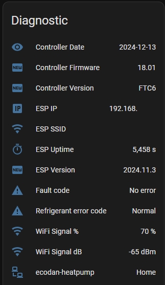

actarusprinced'euphor a écrit :
Câbles reçus, c'est branché et ça fonctionne (après quelques ajustements du code pour le TX RX) [:julm3]
Pour le moment c'est posé en mode gros gitan dans une boite en carton pour isoler l'ESP mais je ferais un truc propre après :o
https://rehost.diberie.com/Picture/Get/f/335177https://rehost.diberie.com/Picture/Get/f/335174https://rehost.diberie.com/Picture/Get/f/335176
Ca fonctionne toujours bien mais j'ai des reboot de l'ESP01s, je pense qu'il n'est pas assez "costaud" pour ce type de programme, du coup commande ce jour d'un M5Stack AtomS3 Lite pour voir si c'est mieux :o (20€ avec le câble supplémentaire)
L'avantage c'est qu'il est directement en boitier et non à nu comme l'ESP01s
https://rehost.diberie.com/Picture/Get/r/341375
Je vous tiens au courant [:julm3]
gekkekoe a encore mis à jour son programme, c'est cool au moins c'est suivi :D -> https://github.com/gekkekoe/esphome-ecodan-hp
