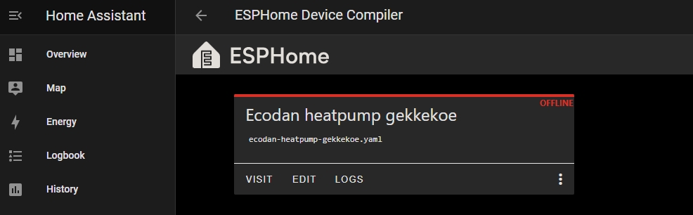

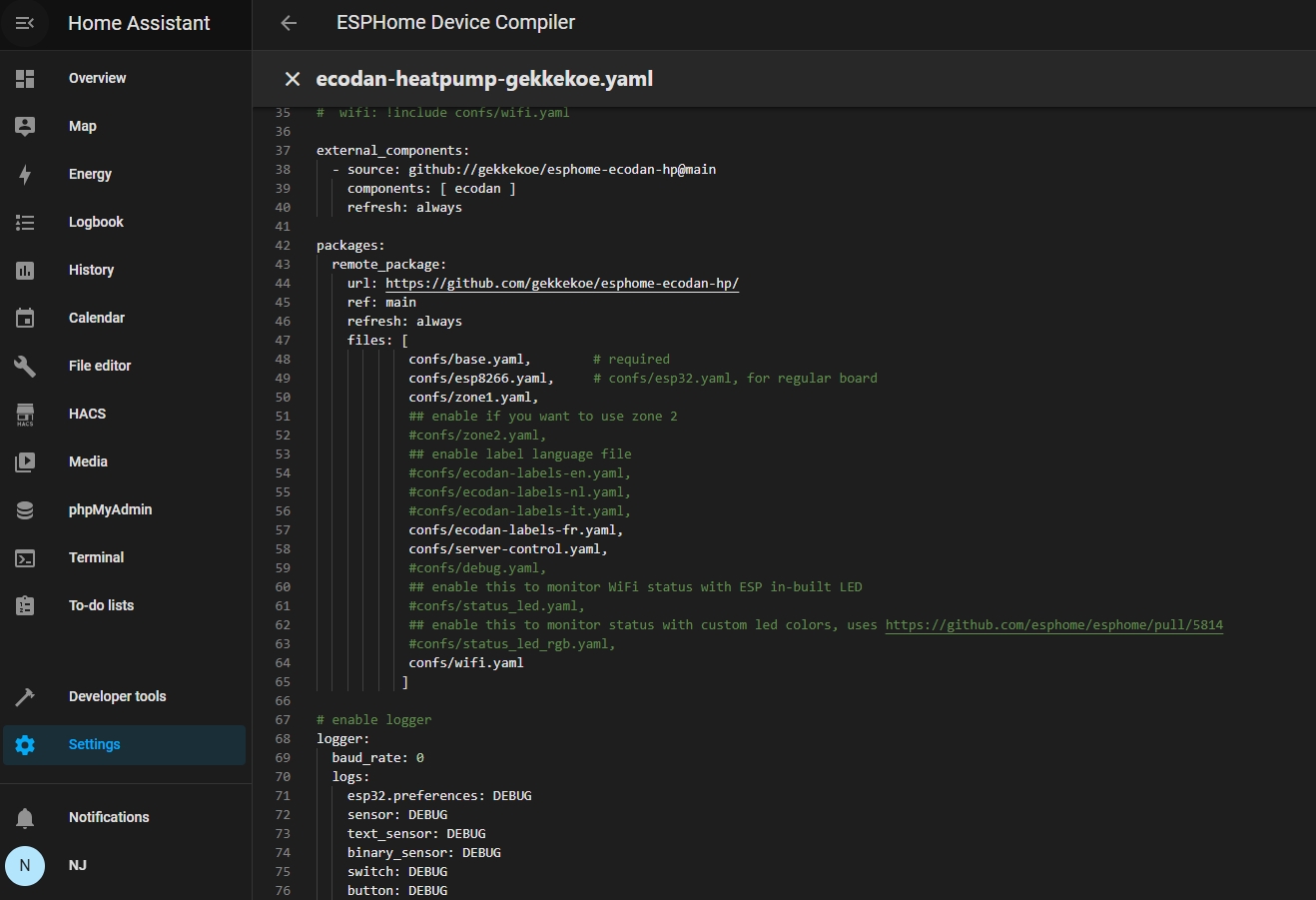

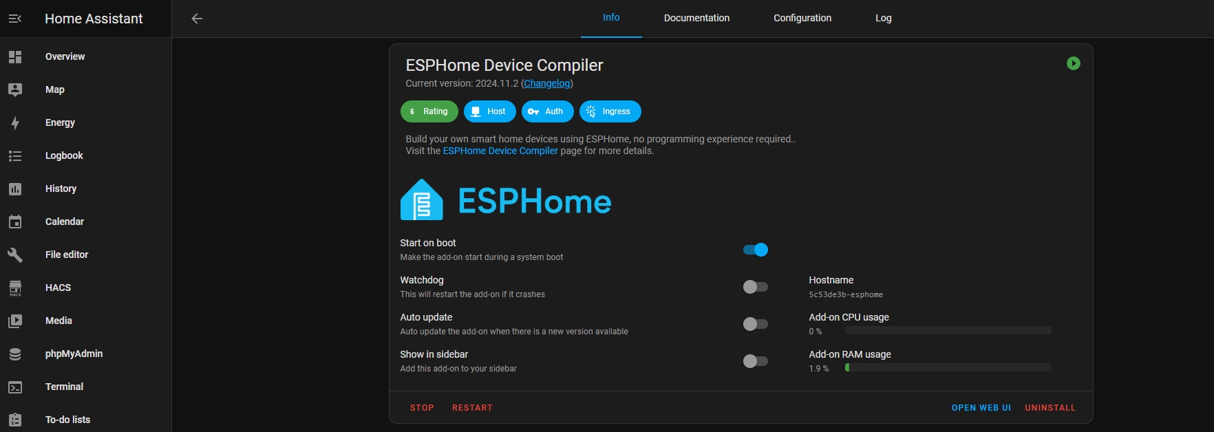

actarusprinced'euphor a écrit :
#Controle de ma PAC Mitsubishi Ecodan ERST20D-VM6DR1 en local
J'ai acheté un ESP01S et programmé le bouzin hier (directement dans HA, franchement ça c'est la classe)
Finalement j'ai utilisé le code de gekkekoe (https://github.com/gekkekoe/esphome-ecodan-hp) c'est le plus complet et il est encore mis à jour régulièrement.
https://rehost.diberie.com/Picture/Get/t/332387https://rehost.diberie.com/Picture/Get/t/332388https://rehost.diberie.com/Picture/Get/t/332389https://rehost.diberie.com/Picture/Get/t/332390
J'ai un connecteur CN105 déjà sur mes anciennes PAC Air/Air mais j'ai la flemme de les démonter, j'ai donc commandé un câble, il faut maintenant attendre la réception avant de tester :o
La suite au prochain épisode :hello:

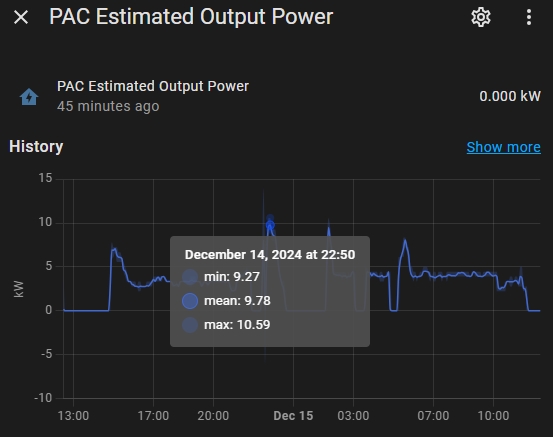

Posté le 15-12-2024 à 12:31:23  profilanswer
Fun Fact a propos de ma PAC Ecodan 8kW (PUD-SWM80VAAR1 + ERST20D-VM6DR1)
C'est censé être une 8kW mais les informations remontées depuis l'ESP montrent que ça monte à 10kW :whistle:
Peut-être que c'est une 10kW non bridée au final [:julm3]
https://rehost.diberie.com/Picture/Get/f/335506

Posté le 15-12-2024 à 15:08:50  profilanswer
C'est l'énergie produite estimée je n'y apporte pas bcp de crédit mais c'est qd même étonnant.
Je voulais regarder chez moi mais je n'ai pas cette valeur qui remonte.
C'est parce que t'es en local via l'ESP ?
Je démarre avec HA et l'intégration de base MelCloud ne me remonte que cela :
https://i.ibb.co/sP0ZR5T/HA-Melcloud.png
C'est quoi ton secret :) ?
Merci.

Posté le 15-12-2024 à 18:44:13  profilanswer
C'est effectivement parce que je suis en local, j'ai beaucoup plus d'informations qu'en passant par MelCloud.
Après pour la puissance je ne serais pas très étonné au final, les composants ne doivent pas être très différents d'un module à l'autre (la 8 étant la plus petite)
