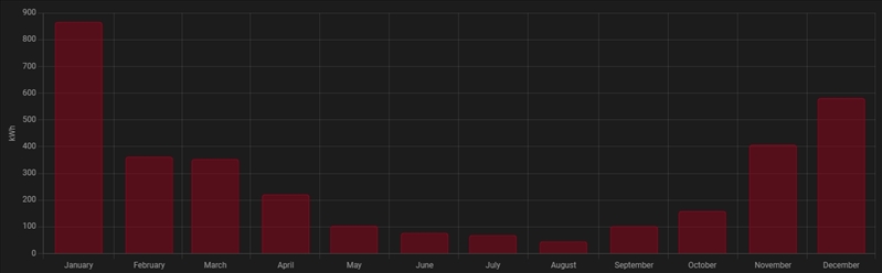

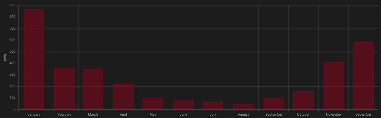

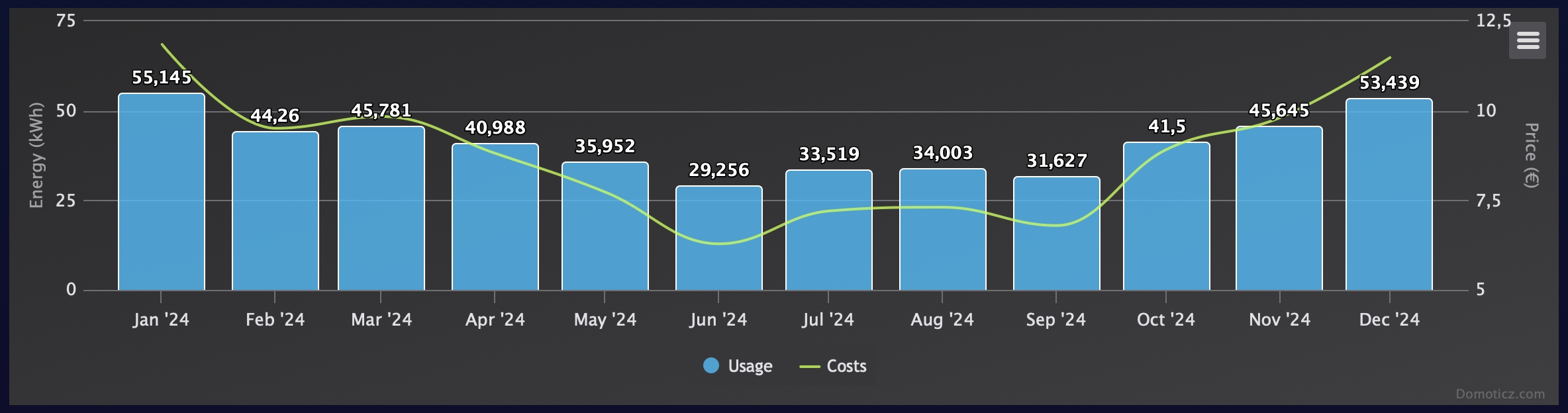

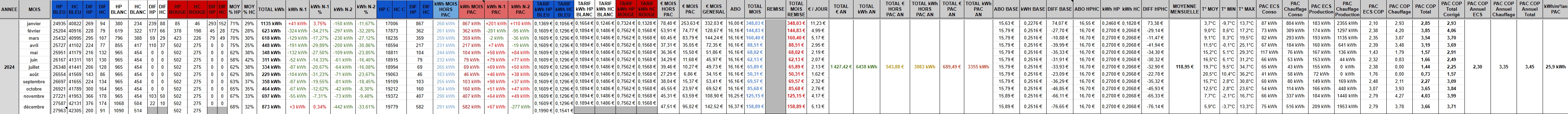

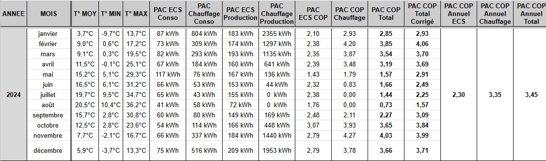

Bilan 2024 :
Maison individuelle de 2006 non mitoyenne en Picardie de 130m² / 4 personnes / PAC Air/Eau Mistubishi + ECS 200L
TOTAL : 6438 kWh (-1184 kWh par rapport à 2023) | CHAUFFAGE 3355 kWh (+537 kWh par rapport à 2023)
TOTAL : 1 427,42 € (TEMPO)
ECONOMIES TEMPO par rapport au tarif BASE : -354,66 €
T° moyenne les mois de chauffe (Jan-Avr / Oct-Dec) : 8,5°C (8,3°C en 2023)
Température du chauffage : 20-21°C 5h-23h / 18°C 23h-5h
Consommation totale :
https://rehost.diberie.com/Picture/Get/r/339026
Consommation chauffage :
https://rehost.diberie.com/Picture/Get/r/339027
Le bilan chauffage + ECS est de 25,9 kWh/m²/an
Une année complète avec la PAC Air/Eau, les économies sont bien là surtout avec la production d'ECS par rapport a mon ancien ballon [:julm3]
La consommation de chauffage est plus élevée mais l'ECS est maintenant compté avec le chauffage et au final même si la T°C moyenne est plus élevée que l'année dernière il a fait plus froid en janvier et novembre-décembre
Le COP total sur l'année est de 3,45, c'est pas mal du tout :D
Le COP ECS sur Août est horrible mais l'ECS était arrêté pendant 15 jours mais la PAC continue tout de même de fonctionner donc forcément :whistle:

@actarusprinced'euphor
Comment se fait-il qu'il y a une conso de la PAC chauffage sur les mois d'été?..
Sinon récap interessant, je viens de faire un relevé avec ma PAC Atlantic / ECS200L, il faut que je regarde pour différencier ECS et Chauffage mais pour Décembre 2024 j'ai une conso globale de 215 kWh (maison St Malo 130m² 4 personnes)
n°72144743
actaruspri​nced'eupho​r
Metamorphose !
Posté le 02-01-2025 à 11:46:28  profilanswer
Je pense que c'est la consommation nominale de la PAC qui est compté (électronique + circulateurs) -> Calculé à 0,76kWh par jour sans chauffage ni ECS
Après elle délire un peu quand il y a peu ou pas de conso, les valeurs remontées par la PAC ne sont pas bonnes côté chauffage mais sont bonnes côté ECS, par contre les mois où il y a du chauffage c'est très proche de la vérité.
C'est pour ça que j'ai un COP "corrigé", j'ai la conso exacte de la PAC via un compteur séparé :o
n°72144842
carbon38
Dead Rabbit! :o
Posté le 02-01-2025 à 12:05:35  profilanswer
Chez Mitsubishi, la consommation de la carte électronique et des circulateurs est comptée dans le chauffage. Ce qui explique que même si le chauffage est éteint cela consomme.
Amha, ça a été fait comme ça pour ne pas pénaliser le COP de l'ECS :ange:

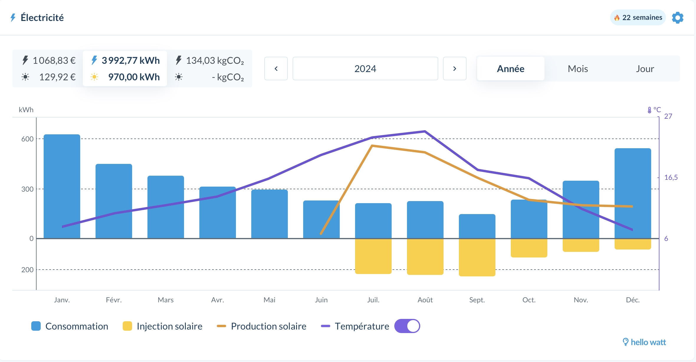

Les amateurs de datas vont être déçu j'ai pas grand chose je démarre à peine la domotique via HA (mais ca va venir...).
Donc ce sera hellowatt en attendant mieux:
https://i.ibb.co/HYjWb7Y/2024.png
Caractéristiques principales :
Localisation Ouest Lyonnais
Maison 1980 - 150m2 dont 115m2 rdc et un étage de 35m2 sous sol complet - non mitoyenne - Bonne exposition plein sud j'ai 3 fenêtres ; 1 porte fenêtre ; 2 baies vitrées cela permet svt de ne pas avoir besoin de chauffage entre la fin de matinée et le milieu d'aprem).
Niveau construction : maison full béton mur 100mm laine de verre lame d'air et doublage briques plates ; combles 400mm de laine de verre ; huisseries 60% neuves ; 40 % double vitrage d'époque
VMC hygro classe B
Full elec (Zubadan 12kW avec ECS)
Radiateurs fontes, sauf SdB sèche serviette moderne.
2 adultes 2 enfants
Pour les habitudes de conso d'Energie :
Niveau ECS : Qlqs bains genre 15 / an ; autrement les enfants et moi c'est douche rapide et Mme douche en mode Hammam....
=> consigne 50°C 1 cycle légio tous les 15jrs / Production d'ECS qd bon lui semble.
Chauffage 19,5°C jour et nuit je ne baisse à que si on part plus de 2 jrs.
Nous finissons donc à 6645kWh soit presque 1600€ (j'ai un contrat Alpiq à 0,188237€/kWh dont une (trop) grosse part d'abonnement (je suis en TRI - 18k).
Pour l'instant après 2 mois d'HA je n'ai jamais atteint les 5k sur une des phases je vais donc pouvoir baisser à 15k mais j'attends d'avoir un peu plus de données...
Je suis plutôt satisfait du résultat !
Projet 2025 : PV 3kWc full auto conso.
Metamorphose !
Posté le 02-01-2025 à 12:43:06  profilanswer
Oui forcément il faut bien alimenter le bouzin :D
Par contre sur l'année je suis très content de mon COP de 3,45 (en radiateurs, forcément en PC ça aurait été meilleur)
Je valide cette PAC pour le moment, ça me fait une mensualité de 119€ par mois tout compris pour la consommation courante, l'ECS et le chauffage, je trouve que pour 130m² on s'en sort bien [:julm3]

Posté le 02-01-2025 à 13:00:26  profilanswer
Je vois pas comment ton COP total peut être plus élevé que le COP chauffage et le COP ECS, il y aurait pas une coquille quelque part?
n°72145488
Metamorphose !
Posté le 02-01-2025 à 14:45:39  profilanswer
Le COP total c'est le nombre de kWh produits divisés par le nombre de kWh total consommés relevés sur mon compteur, à mon avis c'est la valeur la plus cohérente :D
Le COP individuel annuel (ECS et Chauffage) c'est la somme des kWh produits divisés par la somme des kWh consommés (valeurs de la PAC)

Posté le 02-01-2025 à 18:01:02  profilanswer
Bonsoir, aller petit bilan 2024,
Maison 115m2 dans le sud de la France, RT 2012.
PAC Gainable Air/Air Atlantic Réf : ARXG30KMLA + AOYG30KBTB 2020
Puiss. Calo nomi : 10 kW
COP : 3.8 - A / EER : 3.21 - A
SCOP : 4 - A+ / SEER : 6.23- A++
ECS : Atlantic Calypso 270L Inverter
- COP certifié : 3.24 - Classe A
Conso totale réelle totale de la maison 2024 : 5090kWh (+8% VS 2023)
Conso de la PAC en 2024 (Clim + Chauffage) : 1653kWh (+7,5% VS 2023, une fin de saison plus fraiche, un mois d'aout un peu plus chaud)
Conso ECS Thermodynamique : 491kWh (-6% VS 2023)
PAC
https://rehost.diberie.com/Picture/Get/r/339122
ECS :
https://rehost.diberie.com/Picture/Get/r/339123
Pour faire un parallèle avec le DPE qu'on a :
2144 * 2,3 =4 931,2
4931,2 / 115 =42,88kWh(ep)/m2/an pour un DPE estimé à 43kWh(ep)/m2/an en energie primaire c'est pas mal (bon manque la conso de l'eclairage et VMC).
Sur l'aspect facturation :
Passage en Zen Fixe en avril (0.2054cts/kWh) panneaux PV 3kWc mi Juin.
Conso totale réelle de la maison 2024 : 5090kWh (+8% VS 2023)
Energie importée/facturée du réseau : 3992kWh (-15% VS importé 2023, -22% VS consommé réel 2024)
Comptage Enedis :
https://rehost.diberie.com/Picture/Get/r/339124
Pour résumer : Legère hausse de conso electrique (+8%) mais compensée par les PV.
Message édité par Turbo16 le 02-01-2025 à 18:01:30
Metamorphose !
Posté le 02-01-2025 à 19:24:34  profilanswer
AzR3L a écrit :
C’est la conso total 6438 kw.h
Le chauffage uniquement c’est 3000 et quelques :D
A moins qu’il trouvé une manière de prendre sa PAC pour alimenté son Frigo sa TV ou tout autre chose :D
Il serait alors le MAc Gyver de la PAC :ohttps://media3.giphy.com/media/16Kd [...] y.gif&ct=g
Non j'ai pas trouvé encore :o
Sinon pour les calculs VS le Gaz :
3355kWh COP 3,45 -> 11 574kWh
Abonnement : 23,12*12 = 277,44€ / Consommation : 11 574*0,1136 = 1314,81€
Total : 1592,25€
Total PAC : 689,49 €
Différence : -902,76€  :o
Sur 20K€ j'ai eu 17K€ d'aides diverses, c'est donc facile a rentabiliser (sauf pour le circuit de chauffage --11K€-- mais avec une chaudière gaz ça aurait été pareil)
Si tout va bien dans 8 ans j'aurais rentabilsé la PAC et le circuit de chauffage :D
Message édité par actarusprinced'euphor le 02-01-2025 à 19:29:33
