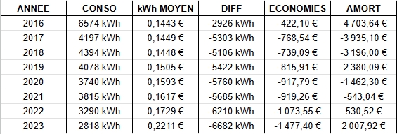

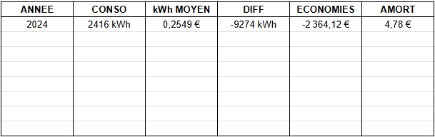

actaruspri​nced'eupho​r
Metamorphose !
Posté le 06-11-2024 à 18:04:09  profilanswer
Alors oui et non :o
Tout dépend du besoin de chauffage de ton logement, pour ma part étant donné que je suis passé du tout électrique à 2 PAC Air/Air et ensuite une PAC Air/Eau c'est rentable (et de plus en plus vu le coût de l'énergie qui augmente).
C'est du coup très facile d'estimer les économies puisque je connais ma consommation en 100% électrique (de plus j'ai un sous-compteur pour la partie PAC donc les chiffres sont exacts)
Entre 2016 et 2023 mes 2 PAC Air/Air (MSZ-FH35VE et MSZ-EF35VE3W) me sont revenues a 5 125,74 € (achat / installation / maintenance et remplacement de pièces)
Elles ont été remplacées par une PAC Air/Eau parce que je voulais un système plus homogène et plus silencieux, mais elles auraient pu fonctionner encore quelques années sans soucis.
Fin 2023 j'estime mon amortissement à +2 007,92 € :D
A ce montant il faut bien sûr compter l'achat de radiateurs électriques si on veut comparer, pour une maison, allez on va dire en moyenne 300€ par radiateurs, donc pour ma maison 9 radiateurs soit 2700€.
2700+2007.92 = 4707.92€ :D / soit 3 ans de moins en amortissement :o
La PAC Air/Air est le choix le plus économique a mon sens, pas besoin de circuit ni de radiateurs.
Pour ma PAC Air/Eau (MITSUBISHI Power Inverter Silence Duo 8 ECS) ce n'est pas comparable puisque j'ai bénéficié d'aides importantes qui font qu'elle devrait être amortie l'année prochaine :o (restant à ma charge : 2 359,34 €)
Par contre, tu prends une MITSUBISHI Power Inverter Silence Duo 8 – Avec ECS 200L à 6800€ + le petit matériel et l'installation tu peux t'en tirer pour 10K€ (soit le double de mes PAC Air/Air)
Tu prends en compte qu'elle fait maintenant l'ECS et que donc tu vas avoir un COP de 2.5 sur la partie ECS ce qui veut dire économies supplémentaires, ET qu'elle sera un peu plus performante en terme de rendement en chauffage ET que le coût de l'électricité a fait un sacré bond en 2024, il y a moyen de rentabiliser en 6-7 ans (hors installation des radiateurs a eau)
Bien sûr tout ça n'est pas fait au doigt mouillé en plus :
2 PAC Air/Air (une installée début 2016 et l'autre début 2017) :
https://rehost.diberie.com/Picture/Get/f/326539
PAC Air/Eau (pas super pertinent car pour le moment que 10 mois complets et reste novembre/décembre qui sont énergivores :o) :
https://rehost.diberie.com/Picture/Get/f/326540
 [:leblatt]
Message édité par actarusprinced'euphor le 06-11-2024 à 18:27:57

tenclem
Posté le 06-11-2024 à 19:15:48  profilanswer
actarusprinced'euphor a écrit :
Alors oui et non :o
 [:leblatt]
Il c'est passé quoi entre la conso 2017 ou tu avais déjà tes 2 PAC air / air et 2023 (plus de 30% de baisse sans changement de système de chauffage) ?!
=> si pas de changement de mode de chauffage l'économie n'est pas lié à l'investissement mais à des facteurs ext (hiver plus doux etc...) l'ancien mode de chauffage en aurait aussi bénéficié.
A noter également si tu avais mis ton investissement de 5125€ sur un simple livret A sur la période 2016 / 2023 cela t'aurais rapporté 500€ (0 risque) sur un tracker CAC 40 (plus risqué mais pas vraiment sur une si longue période) 2 846€ brut soit 2000€ net.
Ensuite si je comprends bien passage en PAC Air/eau en 2024. Comme tu le dis il manque 2 mois mais même si ta conso était nulle sur les mois restant tu seras à 2 416kWh sur 2024 vs 2818 kWh sur 2023 donc un gain de 400kWh soit environ 100€ d'économie (ce qui ne sera pas le cas puisqu'il reste 2 mois de chauffe).
Comment tu amortis ton reste à charge dès l'année pro ?
Idem si ton investissement avait été placé sur un simple livret A il t'aurait rapporté 75€ net même avec l'hypothèse optimiste de 2400kWh sur 2024 cela annule presque le peu que t'as fait gagner la PAC Air/Eau vs tes air/air.
Je dois avoir mal capté un truc je pense parce qu'on a pas du tout la même lecture.
n°71839776
