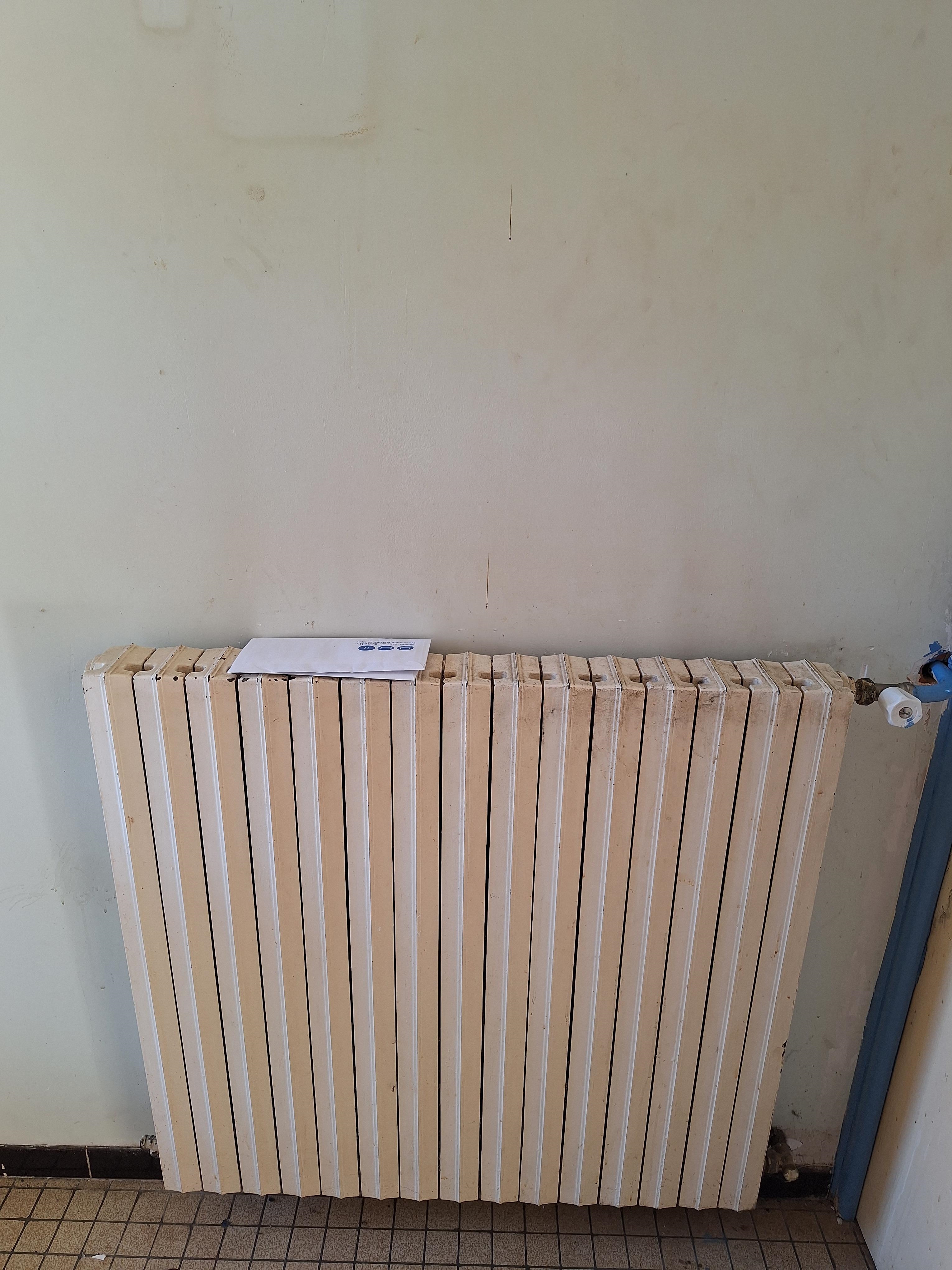

Quelqu'un saurait me dire si c’est un radiateur haute température ?
https://rehost.diberie.com/Picture/Get/r/322705
vu la tête du truc qui a bien 50 ans, ce radiateur a été dimensionné en terme de surface de diffusion de chaleur pour de la haute température
Merci  :jap:
Clairement un haute température, oui.
C'est exactement le même que ceux de mes parents dans leur maison du début des années 80.

Posté le 20-10-2024 à 22:23:53  profilanswer
mais si, en tre temps la maison a été mieux isolé, il feront peut être l'affaire en basse température, même si le circuit nécessitera peut être un bon désembouage, si encore en bon état
 [:mme michu:4] si tant est qu'il ait été dimensionné
a l’époque on mettait souvent ce qu'on avait en stock et qui marchais (georges) pour tout le monde...quitte a tenir le robinet quasi fermé en permanence :D
Ca n existe pas vraiment les radiateurs haute ou basse température, c'est juste leurs taille qui détermine la température d'eau à envoyer pour avoir une puissance adéquate.
La c'est un fonte de type savane de chez chappee.
A vu d'œil ta plus de 1600w de puissance à At50.
Et la fonte ça reste super sympa niveau inertie pour le chauffage j'ai d'ailleurs garder les miens du même type que celui de ta photo pour ma pac. (5 pour être exact tout les autres on était remplacé)
Message édité par Sherz le 20-10-2024 à 22:49:59

Posté le 21-10-2024 à 08:28:44  profilanswer
Un radiateur basse temperature fonctionnera en haute temperature ? Je sais que sa surface d'échange avec l'air est augmentée mais d'un point de vue fabrication il va fondre ou pas :o

Posté le 21-10-2024 à 09:26:33  profilanswer
Oui sans soucis que ce soit de la fonte, alu, acier c'est pas de l'eau a 60° qui va lui faire peur.
En gros tout les radiateurs sont prévu pour un AT50 ce qui veut dire de l'eau a 70°de mémoire.
Et ensuite plus il est gros plus sa puissance va être importante, et du coup tu peu envoyer de l'eau moins chaude dedans pour chauffer ta maison ça va juste réduire sa puissance.
Exemple un radiateur donne 1600w à AT50(eau à 70°)
Si t'envoie de l'eau a 45° tu réduit sa puissance par deux en gros, il va sortir 800w.
n°71738408
Pour calculer la puissance (et aussi accessoirement avoir une idée de la masse de la chose à vide et plein d'eau) :
[img]https://i.ibb.co/k3PjkJS/puissance-savane.png[/img]
Et aucun problème avec tes radiateurs en fontes ?
J'ai fait refaire en noir mes radiateurs ( thermolaqué)  :love:  Mais je me posais la question avec une PAC, normalement ma chaudière Gaz ( avant 2000 ), est au minimum et ne sort pas plus de 60 °C. :)
y'a un inconvénient à faire comme ça ? surconsommation par rapport à un changement par des radiateurs basse température ?
Aucun soucis avec ma pac.
Bah normalement oui ta chaudière gaz à pas besoin d'envoyer 70° pour chauffer, y'a pas un cadran ou tu peu voir ça ?
n°71738850
Idem, exactement les mêmes chez ma mère. Pavillon de 1973 avec chaudière au fuel (remplacée il y a quelques années par une version à condensation)
Au démarrage de la chaudière, ça peut être très chaud. Après ça baisse progressivement et ça régule bien.
n°71738932
Si tu pars sur une PAC qui fait chauffage et ECS je pense que c'est même mieux d'avoir des radiateurs en fonte car le système fait soit du chauffage soit de l'ECS.
L'inertie de la fonte est très appréciable lors des cycles ECS qui durent env. 30 à 45 min.

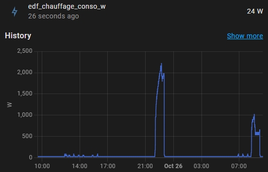

Pareil ici, un seul bloc donc gain de place et en théorie 2x moins d'emmerdes :o
D'autant plus que la résistance électrique peut être activée en cas de panne du bloc extérieur donc en théorie tu auras toujours de l'eau chaude.
Je n'ai jamais compris les arguments pour doubler les équipements, personne ne fait ça pour les chaudières fuel ou gaz :o
1h10 pour passer de 32°C à 54°C pour ma part (conso 1.6kWh :D) :
https://rehost.diberie.com/Picture/Get/f/323969https://rehost.diberie.com/Picture/Get/f/323970
