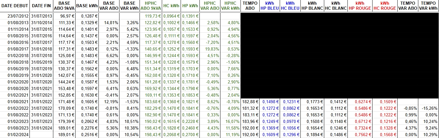

Oui c'est ça : un retour sur investissement pas aussi mirobolant que promis par les vendeurs de PAC, je reproche aussi la complexité et la fragilité du système.
En fait je n'avais pas tellement le choix :
j'ai fait construire une maison Phénix modèle Welcome en 2015-2016, et pour le chauffage, c'était soit pompe à chaleur, soit poêle à granulés. J'avais choisi pompe à chaleur.
Le chef de chantier m'avait avoué que ça avait bien contribué à faire grimper le prix de la maison ! C'est vrai que le système a l'air bien complexe, il y a des tuyaux partout dans le petit local technique à droite de l'entrée...
À l'époque les explications qu'on m'avait donné étaient minimalistes  :( En gros, je ne dois toucher à rien, ou presque.
On m'avait aussi fortement recommandé de souscrire un contrat d'entretien annuel à près de 250€/an. J'avais trouvé ça trop cher et je n'avais pas souscris ce contrat.
En fait comme je consomme peu, je me suis dit que les économies que je ferai avec la pompe à chaleur (comparé à des radiateurs électriques), seront englouties dans ces 250€ du contrat d'entretien, d'où mon refus, pour le principe.
En plus même s'il n'y a rien à faire, c'est 250€ quand même !

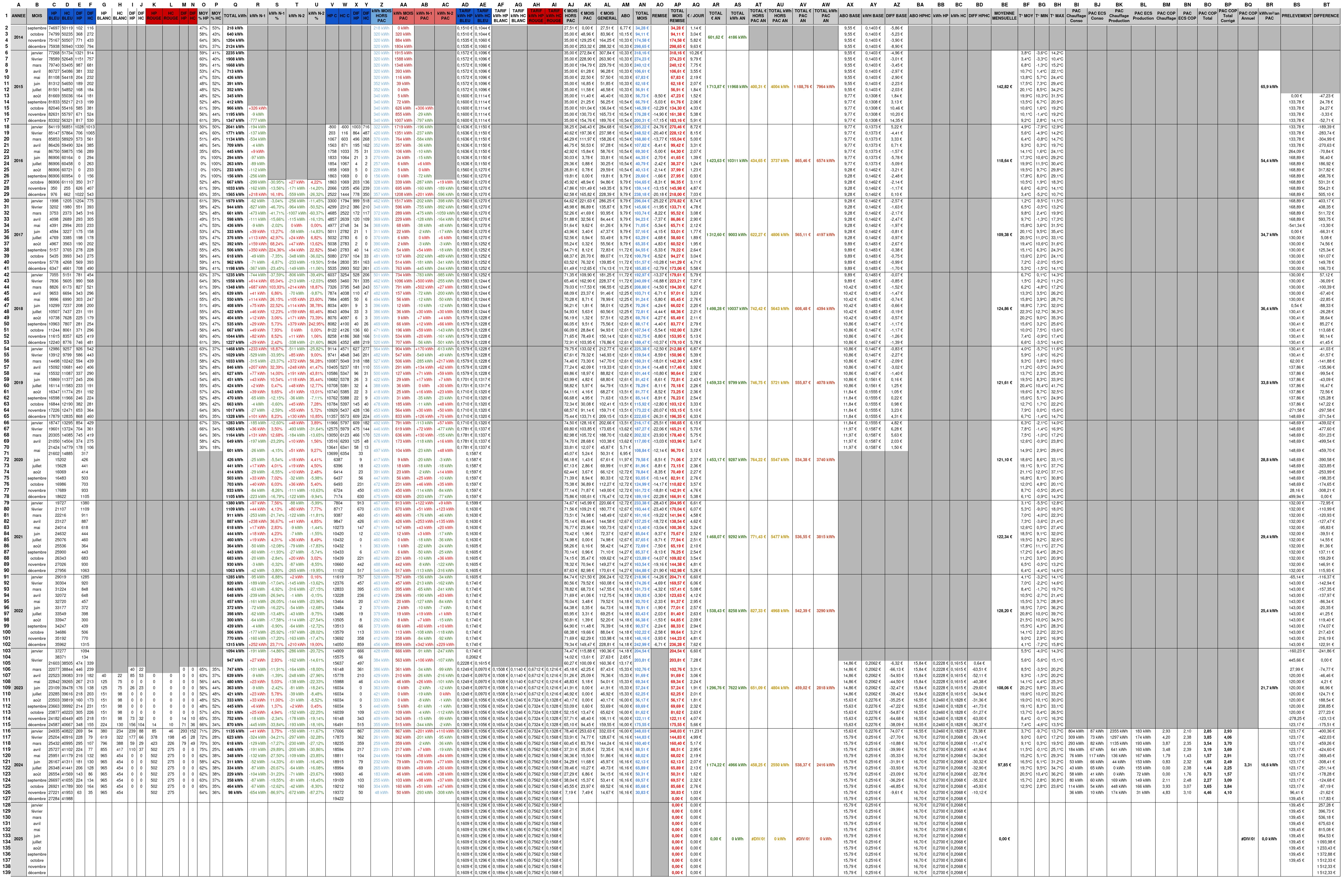

tenclem a écrit :
Il c'est passé quoi entre la conso 2017 ou tu avais déjà tes 2 PAC air / air et 2023 (plus de 30% de baisse sans changement de système de chauffage) ?!
=> si pas de changement de mode de chauffage l'économie n'est pas lié à l'investissement mais à des facteurs ext (hiver plus doux etc...) l'ancien mode de chauffage en aurait aussi bénéficié.
A noter également si tu avais mis ton investissement de 5125€ sur un simple livret A sur la période 2016 / 2023 cela t'aurais rapporté 500€ (0 risque) sur un tracker CAC 40 (plus risqué mais pas vraiment sur une si longue période) 2 846€ brut soit 2000€ net.
Il y a toujours une petite variation de T°C moyenne sur les mois de chauffage (Janvier-Avril / Octobre-Décembre) en fonction des années :
https://rehost.diberie.com/Picture/Get/f/326690
Par contre, la 2ème PAC a été installée fin février 2017 et les 1ères années les radiateurs électriques étaient tout de même allumés notamment dans les chambres des enfants étant donné que nous fermions les portes quand ils étaient bébés.
Ensuite pour le RDC, les radiateurs étaient aussi en consigne d'1°C en moins pour que la répartition de la chaleur soit un peu plus homogène (tout était piloté par ma domotique en fonction de différents capteurs de T°C intérieurs et extérieur :o)
Les dernières années j'ai cherché a optimiser encore plus, les portes étaient ouvertes à l'étage et les radiateurs du bas a -2°C par rapport à la consigne de la PAC sans toutefois avoir un inconfort (sinon Madame pas contente :whistle:)
A noter que la PAC Air/Eau a été mise en service le 20/12/2023 donc j'ai 11 jours sur décembre où la consommation a été plus basse que les années précédentes :D
C'est cool de placer son argent mais j'aurais pas eu plus chaud avec 500€ sur 7 ans et un placement risqué non merci, c'est facile après coup de dire qu'on aurait pu gagner x€ [:greenleaf]
Demain si je dois placer de l'argent, je poserai des panneaux solaires [:julm3]
tenclem a écrit :
Ensuite si je comprends bien passage en PAC Air/eau en 2024. Comme tu le dis il manque 2 mois mais même si ta conso était nulle sur les mois restant tu seras à 2 416kWh sur 2024 vs 2818 kWh sur 2023 donc un gain de 400kWh soit environ 100€ d'économie (ce qui ne sera pas le cas puisqu'il reste 2 mois de chauffe).
Comment tu amortis ton reste à charge dès l'année pro ?
Pour 2024 le gain en conso inclus également la partie ECS (estimée avec ma conso relevée sur ma domotique a 6kWh par jour, ce qui pour 4 personnes n'est pas fou :o)
Donc on ajoute 2190kWh pour l'ECS dans le calcul, si je reporte ma consommation de novembre-décembre 2023 en 2024 je serais donc a 3224 kWh pour 2024 :
https://rehost.diberie.com/Picture/Get/f/326696
Normalement si tout va bien, en janvier 2025 ça sera déjà bon :D
Pour les curieux (et ceux qui ont de bons yeux et que ça à foutre :lol:) :
https://rehost.diberie.com/Picture/Get/r/326698
Message édité par actarusprinced'euphor le 07-11-2024 à 12:08:02

De 2023 à 2024 tu as consommé en plus 406kWh (3224-2818) mais tu as en même temps évité 2190 kWh d’ECS (6*365).
Ton gain est donc 1784 kWh (2190-406) et non 8466 KhW (ce gain serait vrai si tu étais passé de tes anciens radiateurs Elec à la PAC air/eau mais pas pour le passage Air/Air à Air/eau) soit 455 € un an après ton investissement.
Ton investissement ne sera pas remboursé en janvier.

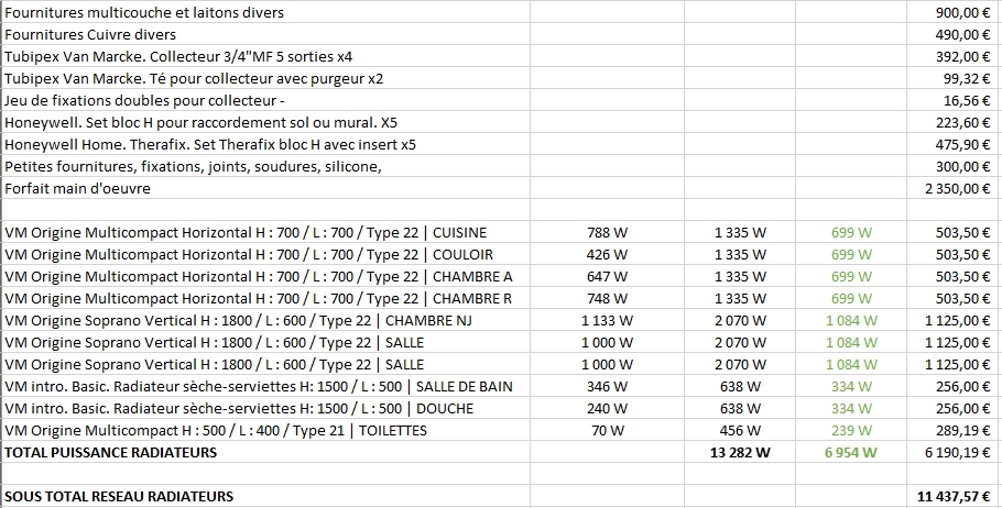

Salut :)
Bon après je disais on vieillit mais je suis encore jeune hein :o (mais plus vieux qu'en 2016 :D)
Pour la partie radiateurs j'en ai pour 12K (10 radiateurs) dont 6,5K de radiateurs avec 3 1800x600, 3K de fournitures (collecteurs, multicouche, fixations, têtes thermo) et 2.5K de main d'oeuvre :
https://rehost.diberie.com/Picture/Get/f/326886
*Attention les prix sont en HT (TVA a 5,5%)
Je n'ai eu aucune aide pour la partie réseau, simplement sur la PAC mais je voulais que le chantier soit réalisé par la même personne alors je n'ai pas négocié étant donné que l'artisan était quelqu'un de sérieux (je ne voulais pas une installation faite n'importe comment)
Si tu veux te rendre compte du chantier, tu peux regarder ici : https://forum.hardware.fr/forum2.ph [...] 0&filter=1
 [:fandalpinee]

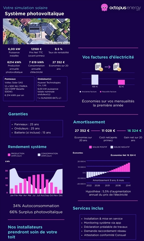

jcop a écrit :
6 kWc c'est une belle installation pour un particulier ! Il faut pas mal de surface de toit (environ 30m2) et surtout, des panneaux qui aient tous la même orientation (s'ils sont branchés en série). Je serai curieux de savoir combien le 6 kWc te coûtera.
Pour faire simple voici ce qu'on me propose :
https://rehost.diberie.com/Picture/Get/r/326879
https://rehost.diberie.com/Picture/Get/f/326185

Merci.
Ca fait un beau budget mais comme tu l'as indiqué dans un autre message on est pas du tout sur le même type d'investissement c'est du très long terme qui n'empêche pas un jour d'y raccorder une autre techno (s'il y a mieux) qu'une PAC.
Je me souviens des photos de ton chantier clairement au delà du coût il faut aussi avoir le courage de se lancer la dedans !

Salut
C'est ce qu'on a fait en manuel cette année, avec succès :)
Pour information, j'ai fait un bilan financier et énergétique sur 2 ans depuis qu'on est dans notre maison, qui était historiquement avec une chaudière au fioul.
Le contexte :
  • Maison de 2006 acheté en 2022 dans le Lot, 210m2 avec du chauffage au sol en rdc et à l'étage.
  • Changement de mode de chauffage en juin 2023 (chaudière fioul vers PAC air/eau bizone Atlantic Extensa Duo 10kW)
  • Passage à l'abonnement EDF Tempo fin août 2023
Les résultats :
https://i.imgur.com/FeyIbnR.png
NB : les mesures de consommation de la PAC et la climatisation ont été faites à la pince ampèremétrique donc fiables.
Mes conclusions
Baisse de 18 % de notre consommation électrique (hors ajout de la PAC et de la climatisation).
Augmentation de la consommation électrique totale de 19% mais plus de fioul.
Le passage à Tempo permet de se chauffer gratuitement :o
Le chauffage nous coûte environ 500 € / an pour 210 m2 en plancher chauffant.
La climatisation nous coûte environ 30 € / an pour 95 m2.
La suite : voir sur les prochaines années comment ça évolue.
Bravo, c'est moins cher que ce que j'ai payé, pour plus de puissance :cry:
Par contre, je trouve les panneaux plutôt petits pour du 500 Wc. Après, je ne me rends pas bien compte de la taille de la maison.
Car mes panneaux occupent quasiment toute la surface du toit du garage qui fait quand même un peu plus de 20m2 !
Donc s'assurer que c'est bien du 500Wc (et pas du 250Wc revendu comme du 500Wc) ...

Je dois aussi y passer, et hors de question de mettre des radiateurs qui vont prendre une place de dingue, donc ca sera en fontion des pièces:
- Plancher chauffant/rafraichissant: surtout à l'étage où tous les sols sont à refaire. Je  laisse tomber au RDC ca finalement ma femme ne veut plus changer de carrelage;
- Plafond rayonnant: intégré au faux plafond que l'on devrait déjà faire au RDC;
- Mur chauffant: sur un mur de refend
Globalement, peu importe la paroi, c'est le même principe: isolant rainuré + dissipateur + tuyau  et on referme avec le revêtement

Le Mur chauffant c'est vraiment le truc bien je pense. Inertie au top, basse température, un super confort lié au rayonnement le tout sans avoir de radiateurs.
Seul inconvénient il faut éviter de le masquer (meubles, tableaux etc....) et encore s'il est bien dimensionné pas de pb.
Je me pose un question technique : j'imagine qu'il faut prévoir de quoi purger l'air dans le serpentin vertical comment c'est réalisé ?

Sinon, petit message pour actarusprinced'euphor, vérifie bien que ce sont des 500Wc, car du 6kwc, ça devrait prendre plus de surface que ce que tu as montré sur la photo ...
Message édité par jcop le 08-11-2024 à 15:16:14
n°71851986
actaruspri​nced'eupho​r
Metamorphose !
Posté le 08-11-2024 à 15:24:21  profilanswer
Bah y'a bien 12 panneaux sur la photo, normalement ce sont bien des 500w et en plus Made In France [:jandre]
Voltec Tarka 120 VSMP Basalte 500W / https://www.voltec-solar.com/pannea [...] te-500w-2/
