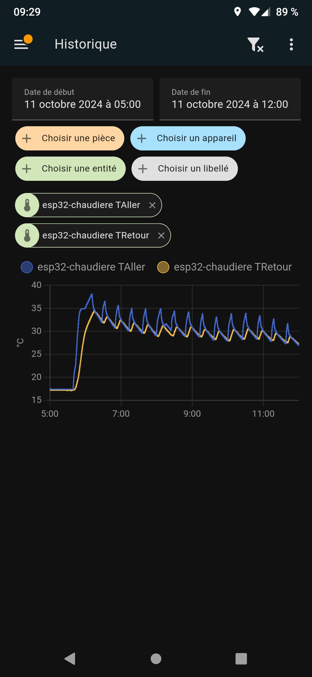

Bonjour,
'circuit de chauffage à eau'
Est ce vous avez des courbes de la température aller et retour de votre chaudière en fonction du temps ?
Pour la mienne (chaudière gaz à condensation cependant) j'ai ça :
https://rehost.diberie.com/Picture/Get/r/320922
Certes c'est en mi saison donc avec une température cible de l'eau vers 30-32°C.
Ce qui me dérange ce sont les pics répétés de chauffe. Pour moi, ça serait plus efficace de moins chauffer par à coups mais de manière continue.
Apres peut être que c'est dû au fait que la puissance demandée est faible, vu qu'il ne fait pas froid dehors ~10-12°C.
Message édité par toutsec le 13-10-2024 à 09:51:20
