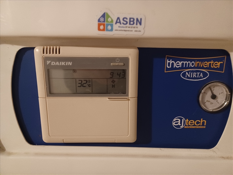

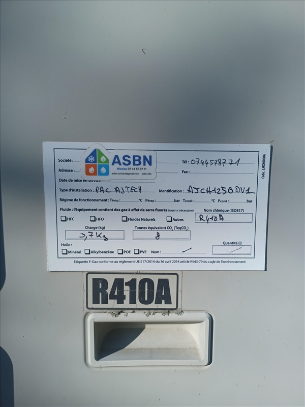

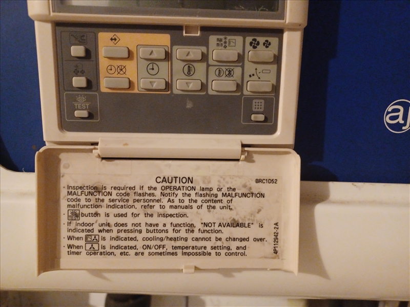

Bonjour a tous
J ai besoin d un petit coup de main.
Je viens de rentre dans une nouvelle maison (location) qui est equipe d une pompe a chaleur.
Premiere fois que j ai une maison avec ce type de chauffage.
Le gars de l agence immo ne nous a pas expliquer comment lancer le chauffage.
je n arrive pas a lancer le chauffage dans la maison.
Voici les photo de l installation, si quelqu un pouvait nous aider ca serai top
Merci d avance toute la famille commence a se pelle  :ange:
https://rehost.diberie.com/Picture/Get/r/314370
https://rehost.diberie.com/Picture/Get/r/314371
https://rehost.diberie.com/Picture/Get/r/314372

Posté le 15-09-2024 à 09:45:48  profilanswer
Trop petites tes photo.
Sinon tu chopes le manuel sur internet et tu regardes dedans ?

n°71529191
carbon38
Dead Rabbit! :o
Posté le 15-09-2024 à 10:04:33  profilanswer
Ou sinon tu appelles l'installateur qui a mis ses autocollants partout pour demander conseil :o

wilsfrid
...:::Sleepy Dragoon:::...
Posté le 15-09-2024 à 10:33:34  profilanswer
le dimanche il me répondra pas  :whistle:

wilsfrid
Posté le 15-09-2024 à 10:36:12  profilanswer
Je n ai pas encore reussi a trouver le manuel, je vais continuer a chercher.
C etait au cas ou l un d entre vous avais le meme panneau de control, et pouvai aider ...

toutsec
Posté le 15-09-2024 à 13:49:58  profilanswer
T'es sérieux?
Le premier lien sous google
https://www.google.com/search?clien [...] rter+nitra
