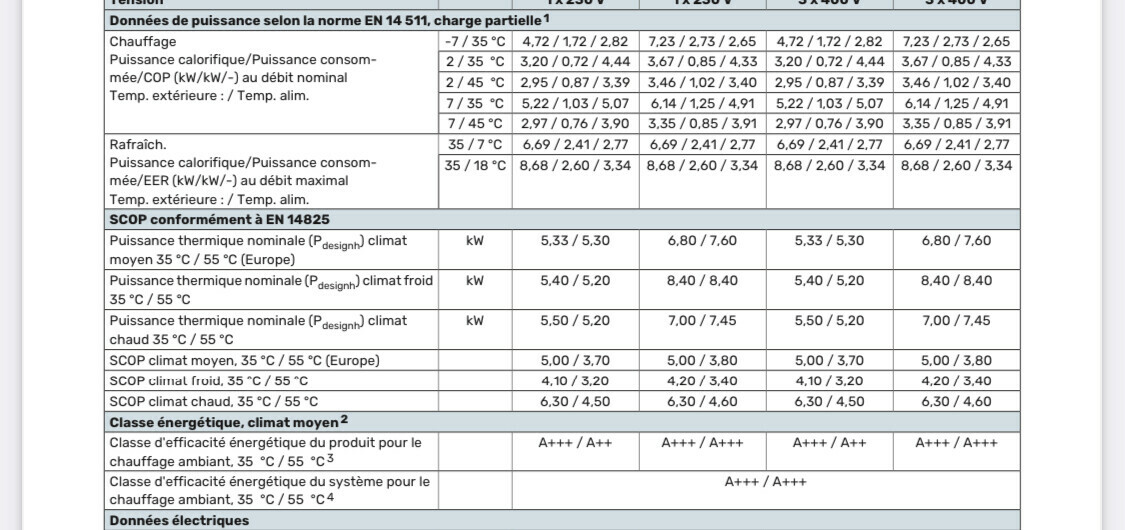

C'est difficile de comprendre leur doc et de comparer.
Dans ce que je vois de comparable c'est le COP à 7°C pour 35°C selon EN14511 :
https://i.ibb.co/VLMMbL4/nibe.jpg
https://i.ibb.co/Zf8gxv6/mitsu.jpg
Edit
Donc leur COPd supérieur à 5 pour une temperature de 55°C c'est étrange.
D'ailleurs c'est quoi une COPd vs COP?!
Message édité par tenclem le 23-01-2024 à 10:18:07

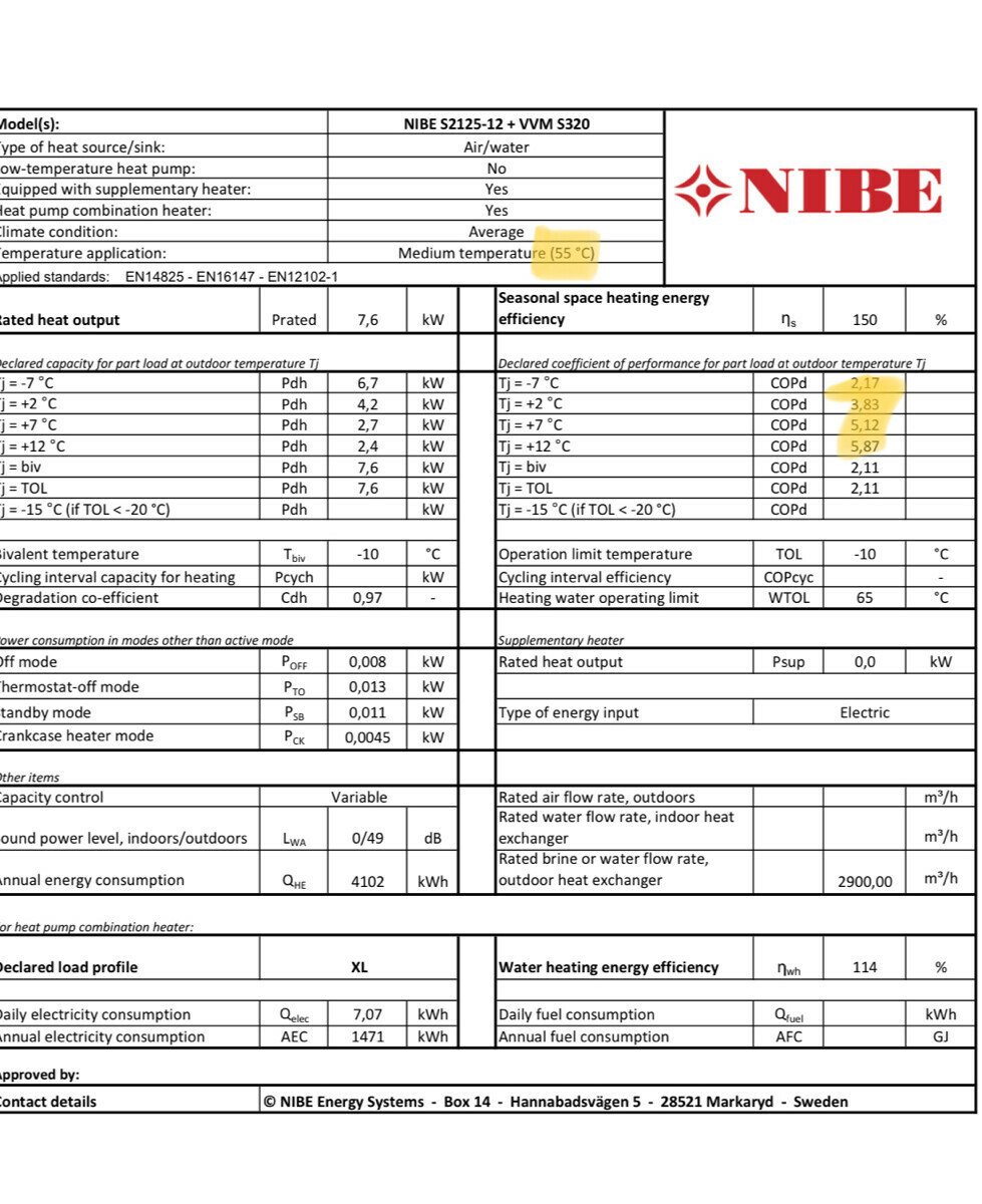

Yes, étrange, voila le document, et je ne sais pas le COPd
https://img3.super-h.fr/images/2024/01/23/snapshot_282475249e0794533bf1d97bf.jpg
Message édité par AzR3L le 23-01-2024 à 11:14:23

Y a un truc pas net dans ce doc.
J'ai trouvé un autre doc :
https://www.nibe.eu/assets/document [...] 6%20-1.pdf
Page 48 :
https://i.ibb.co/mHK9njP/nibe2.jpg
On retrouve bien le 5,07 pour 7/35°C.
et par contre 7/45°C on tombe a 3,90.
On est dans les valeurs de COP qu'on a l'habitude de voir.
n°69972273
actaruspri​nced'eupho​r
Metamorphose !
Posté le 23-01-2024 à 11:35:58  profilanswer
«coefficient de performance déclaré» [COPd(Tj)], le coefficient de performance correspondant à un nombre limité de tranches (j) pour une température extérieure (Tj), tel que déclaré par le fabricant;
Ouai c'est de l'enfumage quoi :o

AzR3L a écrit :
Elle a scop climat moyen europe de 3,8 à 55 degrés.
Mais je ne suis pas d’accord.
En France, nous avons différents climats, qui peuvent être fortement différents.
Entre le mien a l’ouest et la personne qui vit dans les Alpes a 2000m, auront des Scop annuels totalement différents avec une même PAC.
https://img3.super-h.fr/images/2024 [...] 2a1895.jpg
L'idée est de pouvoir comparer les modèles de PAC sur une même base, pas de pouvoir de te faire une estimation de ta future consommation. ;)
n°69973548
Effectivement :jap:
