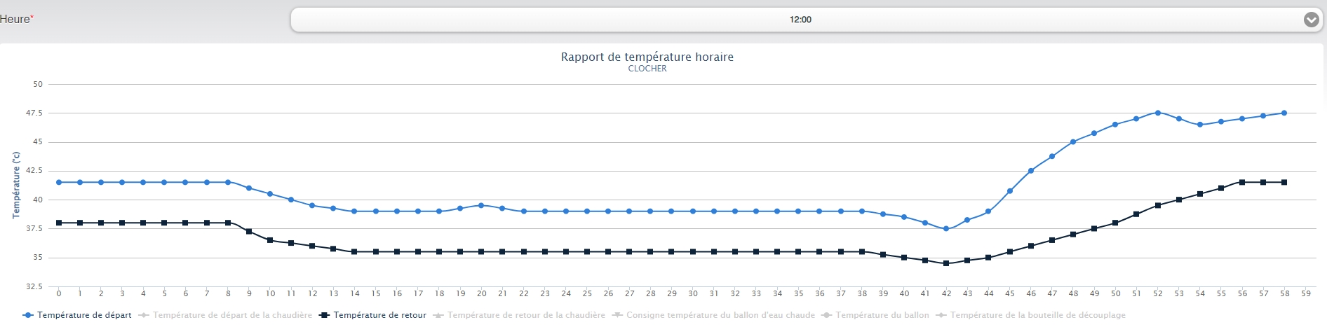

https://rehost.diberie.com/Picture/Get/f/235281
Par contre je trouve quand même que la montée en T°C n'est pas très rapide, alors qu'elle est capable d'envoyer la purée tout de même ^^
Je viens de tester l'ouverture à fond d'un radiateur qui était presque froid (enfin à temp ambiante quoi) :
Bah c'est la dégringolade aussi, les courbes se croisent même.
Et pourtant c'est loin d'être un gros radiateur.
https://i.ibb.co/HTTzNSC/temp2.jpg

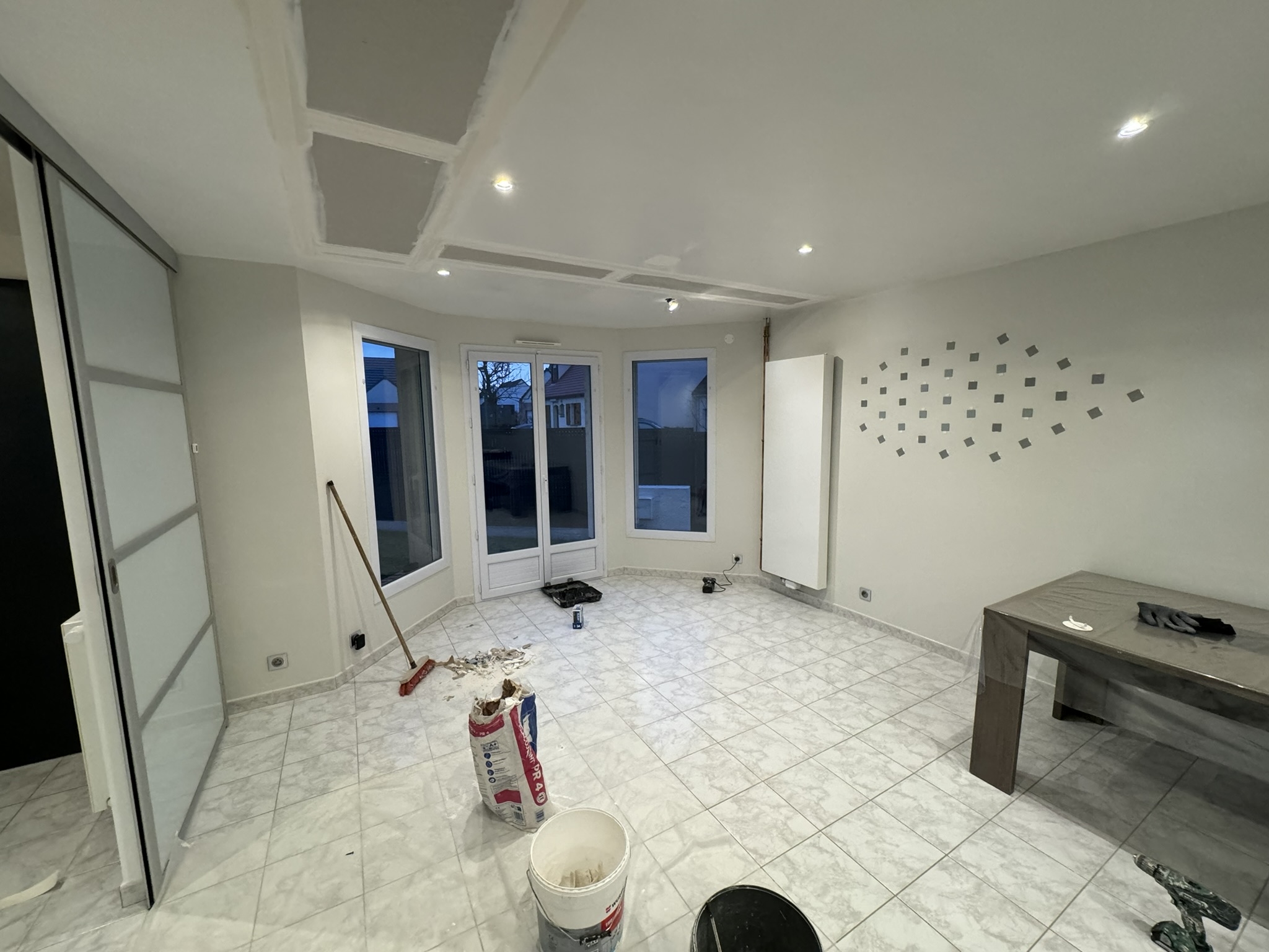

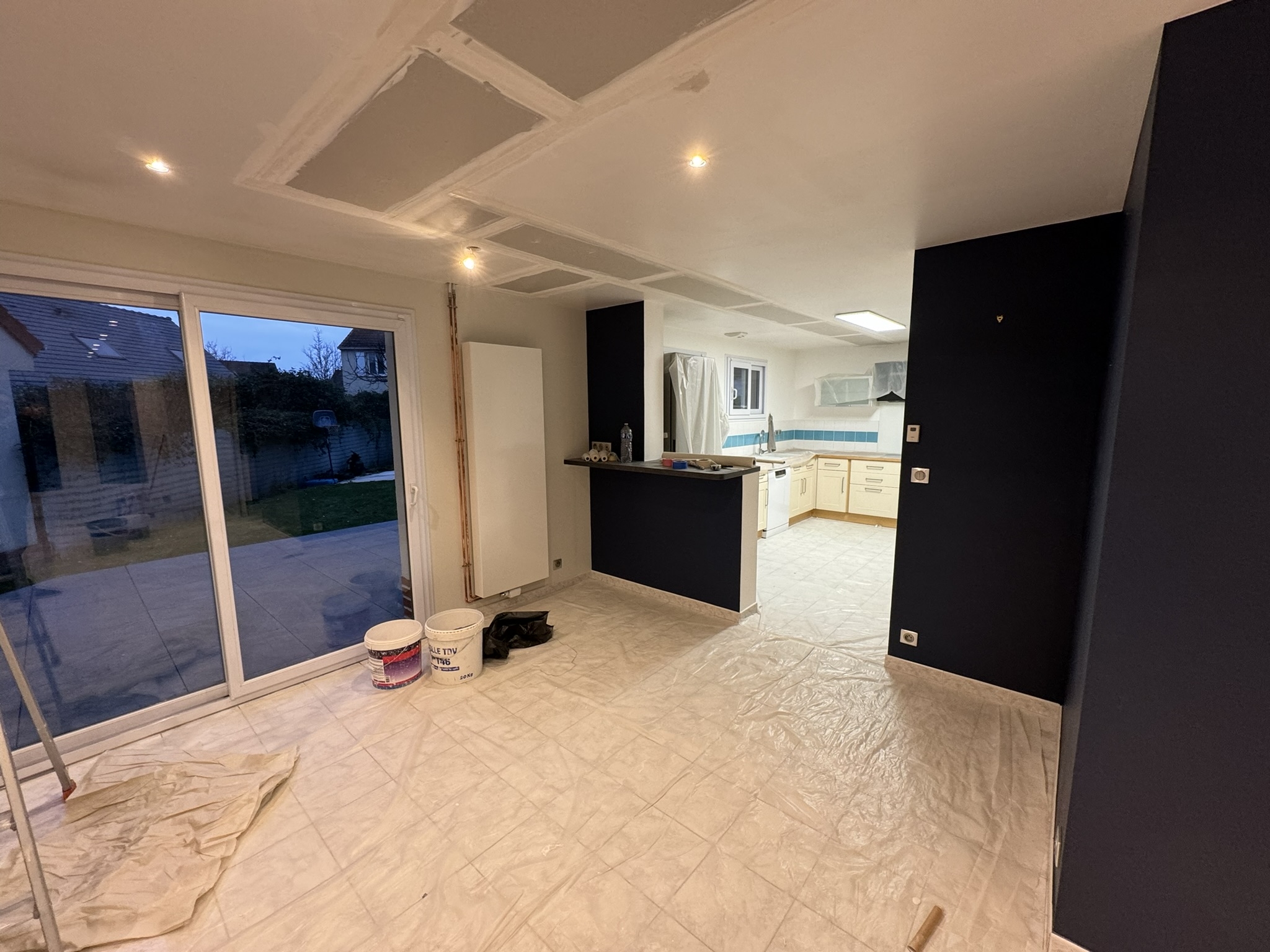

https://rehost.diberie.com/Picture/Get/r/235368
https://rehost.diberie.com/Picture/Get/r/235369
Sinon j'ai passé un coup de fil à mon artisan, la PAC fait un bruit sourd assez prononcé dans le garage, par contre dehors elle souffle mais pas de vibrations donc ça ne viendrai pas de la dalle, affaire à suivre il devrait passer...

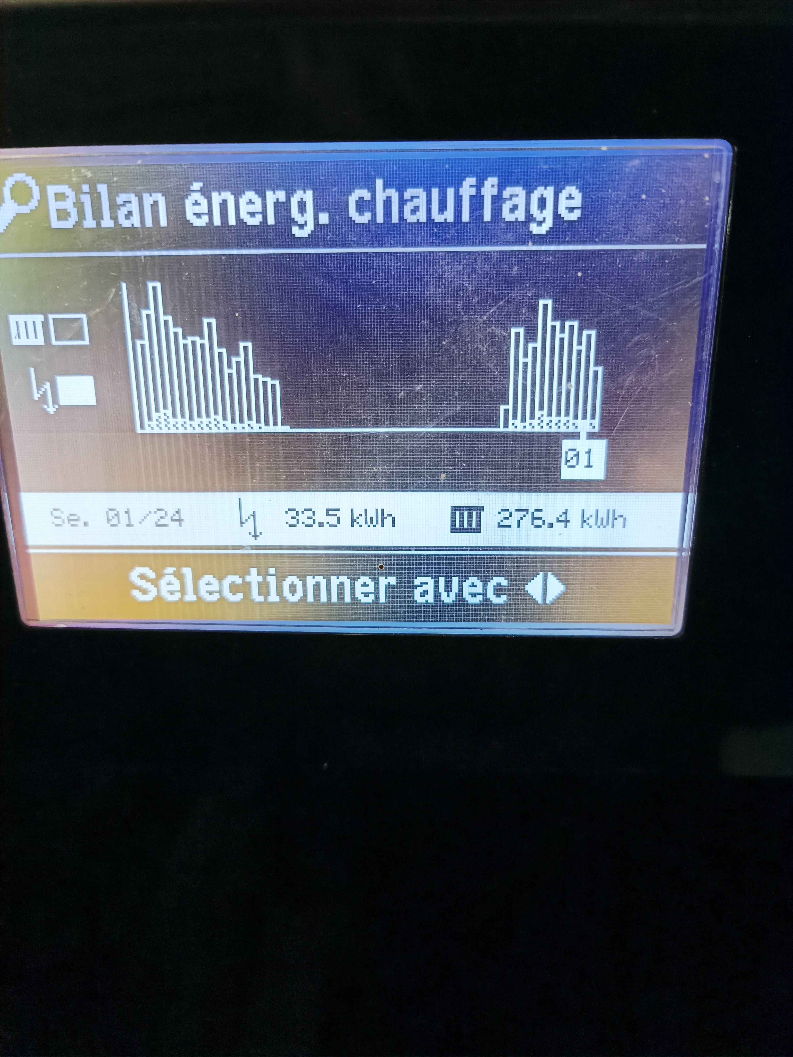

https://i.ibb.co/GFqS590/auto.jpg
https://i.ibb.co/dpzpTgW/mode.jpg
-Pour finir j'ai consommé 90kWh pour remettre la maison/ECS à température.

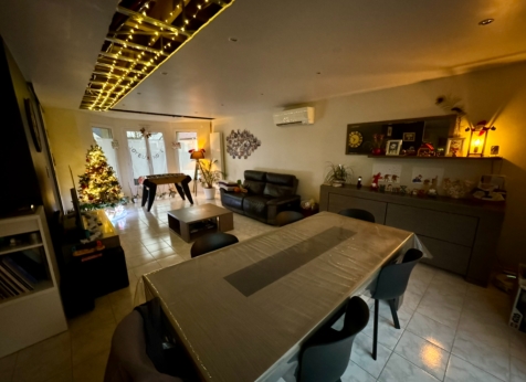

On a tout viré avant la pose des radiateurs et on a tout remis a la fin quand tout était nettoyé (ça lui a pris 3 jours et nous on a dû laver au moins 20 fois :lol: )
J'ai même fait une petite déco pour Noel histoire que ça fasse moins chantier :D
https://rehost.diberie.com/Picture/Get/f/235400
Pour le placo on a fait pareil, tout dégagé hier dans le garage et oui effectivement on a la chance d'avoir les beaux parents pas loin (sinon voilà la misère avec les enfants :o)
Bon après là vivement que ça se termine, on en a marre quand même :lol:

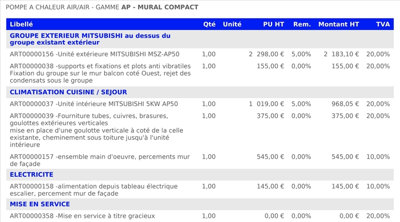

1er devis PAC pour le salon (45m2, peut être extension à 60m2 dans le futur). Région lyonnaise
Monosplit Mitsubishi MSZ-AP50 + MUZ-AP50 : 5.1ke TTC
3ke HT (soit 3.6ke TTC) pour le groupe + split, ça fait beaucoup non?
C'est un artisan qui a deja bossé chez nous et fait du très bon boulot ...
https://rehost.diberie.com/Picture/Get/r/235446
Edit : le matos est en promo partout vers 1700-2000€ [:tinostar]
Message édité par mystiko le 08-01-2024 à 21:50:56
n°69891531
lazer127
Posté le 08-01-2024 à 22:10:52  profilanswer
x2.5 tu es dans les tarifs courants :/
n°69891546
mystiko
Posté le 08-01-2024 à 22:12:37  profilanswer
C'est classique de payer le matos 2 fois plus cher que ce que je trouve moi même sur internet ? [:tinostar]
Après je suis incapable de le poser moi même. Si c'est le tarif normal et que le devis n'est pas gonflé, j'accepte...
Message édité par mystiko le 08-01-2024 à 22:13:48

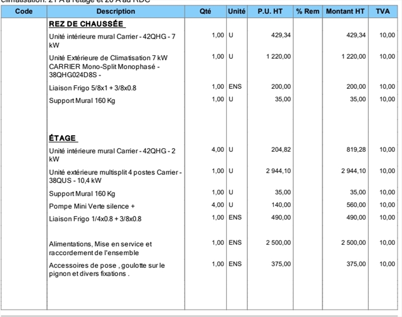

La question c'est "est ce que c'est le tarif normal pour un monosplit Mitsubishi 5kW posé ?" (Pas de grosses difficultés de pose)

Tu peux te servir de cet argument pour faire baisser un peu le prix.... après tu trouveras peut être significativement moins cher ailleurs, mais si c'est pour tomber sur un gougnafier... c'est un peu la roulette russe.
il est plus sage d'assurer le coup avec un artisan que tu connais / qui t'a été conseillé.

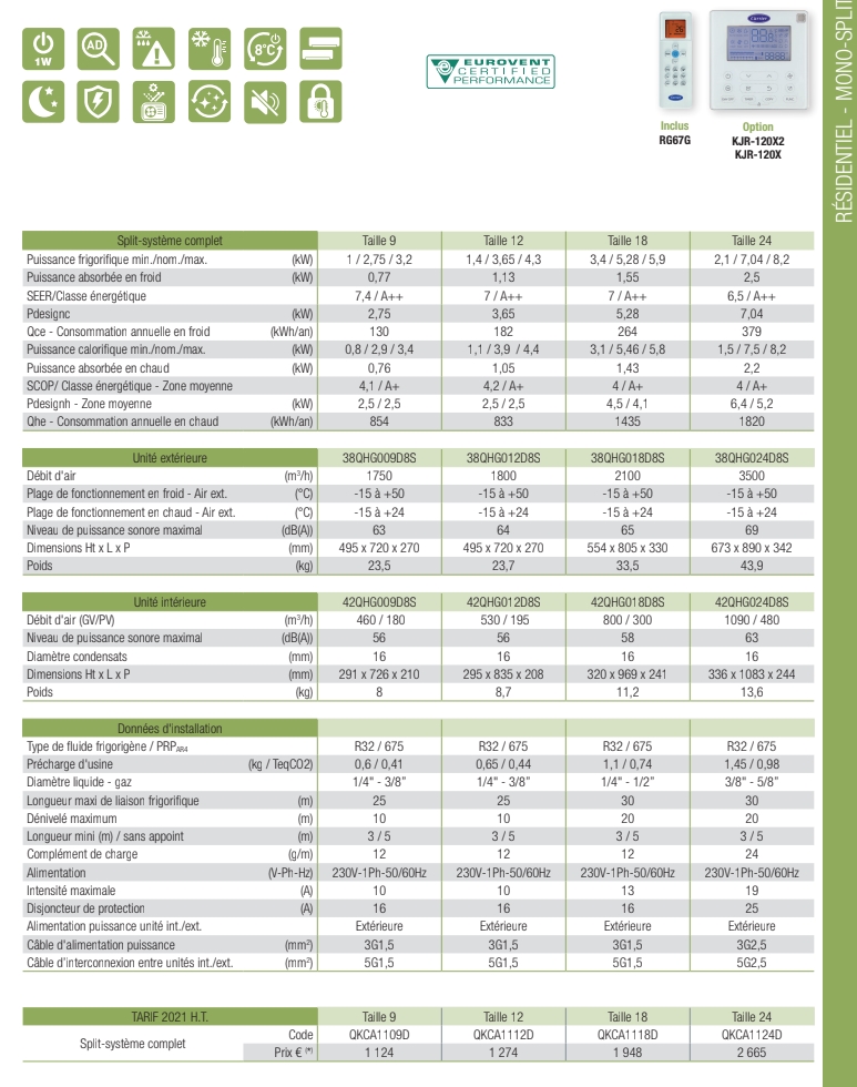

Hello à tous!
Je fais de devis pour la pose de clim (réversible donc) dans la maison (je supporte de moins en moins la chaleur  [:bubly] )
Maison R+1 RT2012 de 2018:
RdC : 50m² ouvert
Etage : 50m² 4 pièces
https://rehost.diberie.com/Picture/Get/r/236016
Total de 10500€ TTC (pour 2 groupe extérieurs et 5 unités intérieures)
Que pensez du devis (dimensionnement des appareils)  et de la marque? Carrier j'ai jamais entendu parler... :sweat:
https://rehost.diberie.com/Picture/Get/r/236017
https://rehost.diberie.com/Picture/Get/r/236018
Par ailleurs pour les groupes extérieurs, j'ai lu qu'il faut faire une demande préalable. VOus avez un exemple de dossier que vous avez fait?
Merc à vous! :hello:
C'est très courant en entreprise (les gros groupes de clim pour les bâtiments), jamais vu en résidentiel en me baladant dans les quartiers.
La DP c'est si modification de la façade.
Si groupe posé au sol sur dalle béton (conseillé pour les vibrations) alors pas besoin... sauf si goulotte apparente sur la façade... là c'est toi qui voit, je crois savoir qu'on est plusieurs ici à avoir "oublié" de la déclarer, car c'est un coup à se faire emm.... alors qu'on t'aurais rien dit si tu avais posé ta goulotte sans rien dire.
Perso elle est collée à la gouttière, c'est discret.
Message édité par lazer127 le 11-01-2024 à 18:22:13

Posté le 11-01-2024 à 18:24:10  profilanswer
Oublie carrier c'est très fermé comme système, les pièces pas dispo sont légions et tu es bon pour attendre un moment. C est plus dans le tertiaire et l'industrie que le résidentiel effectivement
