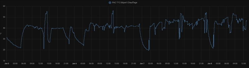

Posté le 05-01-2024 à 11:59:38  profilanswer
On va pas s'enflammer avec les T°C plus que clémentes en ce moment (9,2°C de moyenne), mais le COP de ces 4 derniers jours est plutôt bon avec ma PAC nouvellement installée :o
https://rehost.diberie.com/Picture/Get/f/234703
A noter que la conso totale des 4 derniers jours mesurée par la PAC est de 51kWh et en réel avec un compteur je suis à 50kWh, c'est plutôt juste pour le moment :D
La semaine prochaine ça va être le baptême du feu avec du -6°C annoncé, on va voir si elle tient sans la résistance électrique et si mon calcul de dimensionnement était bon [:max evans]
Message édité par actarusprinced'euphor le 05-01-2024 à 12:00:32
n°69872921
tenclem
Posté le 05-01-2024 à 12:10:54  profilanswer
De mon côté qd la PAC est en mode chaud (donc ECS et chauffage) la conso indiquée par la PAC au global est correcte.
Qd elle fait que l'ECS elle sur estime bcp sa conso ce qui étonnant.
Ton COP tu le calcules avec la production estimée de la PAC j'imagine?
Pareil de mon côté j'attends la vague de froid de la semaine pro. Je pense que j'en profiterais pour simuler un jour rouge tempo voir ce que ça donne en augmentant la consigne la nuit et baisse la journée histoire de voir l'inertie dont je dispose....
n°69872958
actaruspri​nced'eupho​r
Metamorphose !
Posté le 05-01-2024 à 12:15:00  profilanswer
Oui ce sont les données estimées de production de la PAC
Côté ECS je pense que c'est correct puisque j'avais un ballon classique avant et la conso était d'environ 6-7kWh par jour.
Côté chauffage j'ai regardé un peu sur ma domotique des jours équivalents en T°C lorsque je n'avais que des radiateurs électrique, on est dans le bon ordre d'idée aussi (a une vache près :o)

Posté le 08-01-2024 à 13:11:24  profilanswer
Après 2 jours avec mes têtes connectées Sonoff TRVZB je ne suis pas sûr que ce soit une bonne chose sur une PAC :o
Je m'explique :
- La chaudière est programmée pour réduire@18°C à 23h et remonter@20°C à 5h
- J'ai programmé les 3 têtes dans les chambres au 1er étage pour se mettre en mode réduit à partir de 21h (18°C) et remonter à 7h (19°C)
Je constate qu'à 7h du coup la T°C de départ du chauffage chute brutalement du coup (7°C), elles fonctionnent visiblement en tout ou rien ce qui crée un appel trop rapide et ça déséquilibre le reste de l'installation (je suis en mode auto-adaptatif)
J'ai un peu le même phénomène lorsqu'une des têtes se met en route aussi, visiblement c'est pas réglé au pas.
En plus je trouve que la T°C remontée est quand même relativement fuckée, même en pouvant régler le delta à la main ce n'est pas toujours le même écart....
Bref, y'a un truc que je maitrise pas, où alors c'est pas adapté du tout :o
Je trouve mes T°C de départ assez aléatoire d'ailleurs par moment, je pense que je vais rebooter la PAC :??:
https://rehost.diberie.com/Picture/Get/r/235235
Sinon ça chauffe pour le moment, bon je trouve qu'elle met du temps le matin, il faudrait peut être que je passe sur le mode "puissant" de l'auto-adaptatif parce que la temporisation de 10mn pour augmenter par pas de 2°C c'est surement pas super adapté a du chauffage avec radiateurs ?
Message édité par actarusprinced'euphor le 08-01-2024 à 13:14:28

n°69887833
tenclem
Posté le 08-01-2024 à 13:46:15  profilanswer
Je m'explique :
Perso j'ai laissé tombé la baisse de température. J'ai bcp trop d'inertie.
Effectivement tes températures semblent très très variables chez toi.
C'est pas les grosses chutes qui m'interrogent (cela peut être du dégivrage ou un cycle ECS) mais entre 2 ca devrait être stable.
Ca donne quoi sur Melcloud en visu par heure ?
Chez moi ca donne ca auj par exemple :
https://i.ibb.co/xmHY0t3/temp.jpg

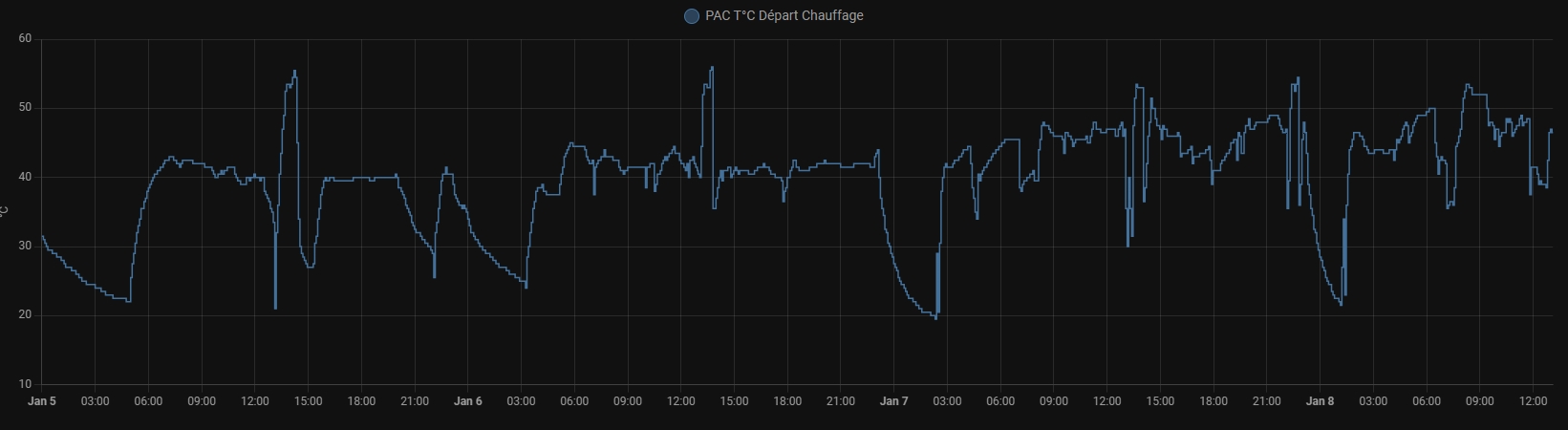

Posté le 08-01-2024 à 13:59:29  profilanswer
A l'inverse je n'ai pas beaucoup d'inertie moi et j'ai un plancher bois entre le RDC et l'étage
Bon après pour le moment au niveau déperditions en bas c'est pas le top, on a une partie du plafond de l'étage qui est encore ouvert suite aux travaux (le plaquiste est là cette semaine pour tout refaire :D), ça va donc se régler ensuite normalement.
Entre 2 cycles c'est a peu près stable, je vais dégager les têtes connectées pour éviter ce phénomène "d'appel" et j'aviserai ensuite.
https://rehost.diberie.com/Picture/Get/f/235281
Par contre je trouve quand même que la montée en T°C n'est pas très rapide, alors qu'elle est capable d'envoyer la purée tout de même ^^
Message édité par actarusprinced'euphor le 08-01-2024 à 13:59:56

tenclem
Posté le 08-01-2024 à 15:02:45  profilanswer
Je viens de tester l'ouverture à fond d'un radiateur qui était presque froid (enfin à temp ambiante quoi) :
Bah c'est la dégringolade aussi, les courbes se croisent même.
Et pourtant c'est loin d'être un gros radiateur.
https://i.ibb.co/HTTzNSC/temp2.jpg
Message édité par tenclem le 08-01-2024 à 15:14:52
