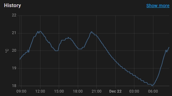

Pour la programmation j'hésites a faire des comparaisons dans les prochains jours où la T°C va être sensiblement identique mais je reste quand même persuadé que le fait d'abaisser permets de faire des économies.
Je pense surtout que les variations ne sont pas recommandées par les installateurs PAC afin de ne pas perdre en confort :
- Si on relance à 6h, de 18°C à 20°C, il faudra certainement 2-3h pour que la T°C soit atteinte étant donné que l'eau envoyée est en moyenne T°C (Une chaudière fuel ou gaz n'a pas ce problème, elle peut balancer la sauce à 70°C si elle a envie et très rapidement)
Pour ma part ce matin, relance à 5h30 18°C -> Il aura fallu attendre 8h15 pour que la T°C soit à 20°C dans le salon :
https://rehost.diberie.com/Picture/Get/f/232143
Entre 5h30 et 8h15 la PAC a consommée 2,9kWh, il faut donc simplement savoir si ces 2,9kWh (ou plus) auraient été consommés entre 22h30 et 8h15 pour maintenir à 20°C
Pour l'ECS je pense que je vais garder la programmation la nuit en HC seulement, je suis en TEMPO et j'aimerai pas que ça se déclenche un jour ROUGE en HP [:fandalpinee]

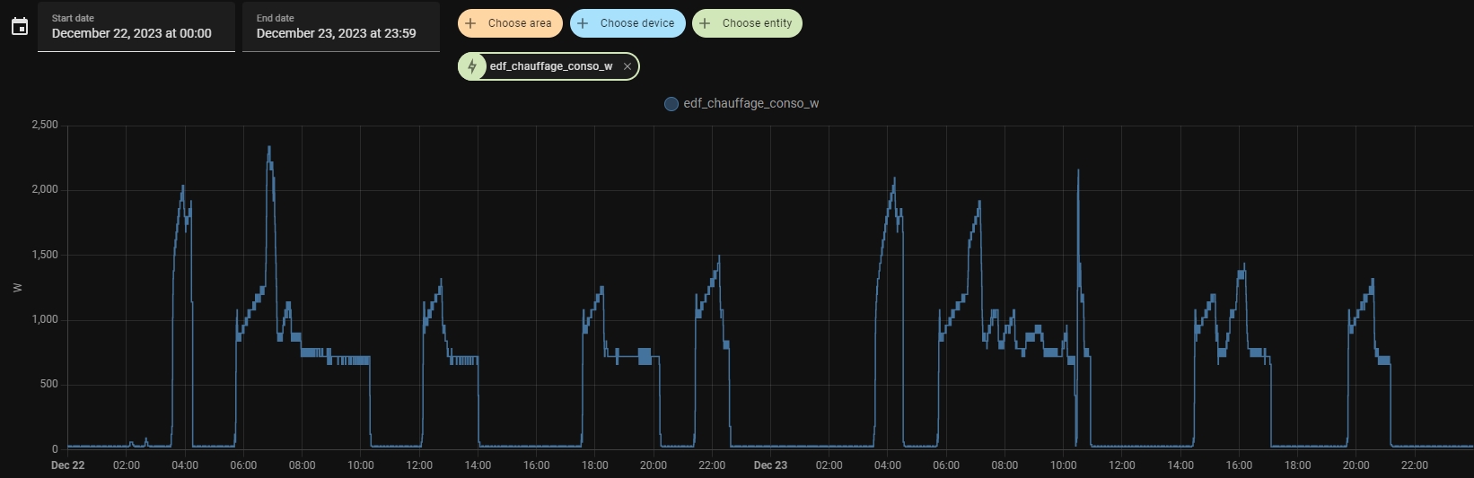

J'ai posté dans le topic Domotique mais c'est en fait plus à sa place ici...
Je crois que ça me fait le coup chaque année en début d'hiver, mais quand-même le niveau de régulation thermique d'un logement à peu près isolé, chauffé par plancher chauffant intégral et avec les petites automatisations domotiques qui vont bien, c'est assez ouf ce qu'on arrive à obtenir... une température qui ne dérive jamais de plus de 0.1°C autour de la consigne sur des jours entiers (hors apports solaires) alors que mon plancher chauffant a une inertie de plusieurs heures  :pt1cable:  [:implosion du tibia]
https://www.hebergeur-image.com/upload/192.54.200.178-65854d5984aaa.png

C'est beau [:implosion du tibia]
