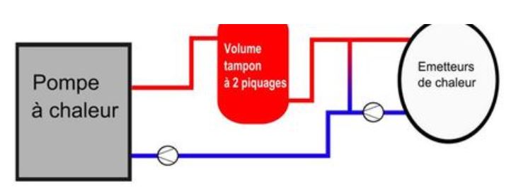

Merci pour la vidéo on se rend compte que c'est bien complexe ce qu'il se passe dans une bouteille quand elle est utilisée comme le présenté la vidéo et j'insiste uniquement comme dans la vidéo c'est à dire producteur ancienne génération (haute température) avec émetteurs nécessitant une plus faible température.
Le fonctionnement présenté dans la vidéo n'est pas du tout applicable aux PAC qui ont un fonctionnement bien différent.
Je vais donc essayer d'expliquer pourquoi.
La vidéo se base sur un producteur qui :
1) ne sait faire qu'une haute température en général 80°C env. qd une PAC sait très bien moduler sa température entre 25 et 55°C en général.
2) dont le rendement n'est pas lié aux cycles d'arrêts et de marche ce qui est le pire ennemi du rendement d'une PAC.
3) dont l'usure n'est pas lié aux cycles d'arrêts et de marche ce qui est mauvais pour les compresseurs des PAC.
4) Qui ne fait pas de cycle de dégivrage ce que malheureusement les PAC ont besoin.
La video ne présente la bouteille comme n'ayant qu'une fonction : envoyer une eau au secondaire à une température inférieure au primaire : dans l'exemple primaire à 80°C pour un secondaire à 45°C pour un PC! (oui elle est vieille cette vidéo...) via un mélange entre l'eau du primaire et le retour du secondaire.
=> Cette fonction est complètement inutile avec une PAC car elle sait d'elle même réguler sa température de départ. L'objectif étant d'avoir la température primaire la plus basse possible et donc la plus proche possible du besoin du secondaire. Chaque degré en plus du primaire par rapport au besoin du secondaire vient grignoter le COP.
Donc produire plus chaud que nécessaire et devoir baisser la température ensuite via la bouteille, je suis dsl mais avec une PAC c'est stupide.
D'ailleurs allez voir sur vos PAC les températures de départ primaire et secondaire à la précision près des sondes les température sont les mêmes. La bouteille n'assure donc en aucun cas un abaissement de la température et heureusement. (Si c'est le cas il y a qlq chose à faire.... passer en loi d'eau c'est la base, régler sa loi d'eau si on y est déja).
Maintenant pour revenir à ce que j'ai écrit et ce que tu dis :
Contrairement à ce que tu dis une des fonctions principale est bien de faire tampon.
a -Afin d'ajouter de l'inertie et limiter les cycles marche arrêt (ca améliore mais cela n'est pas primordial).
b- De faire tampon dans un cas bien spécifique aux PAC les cycles de dégivrage.
Lors d'un cycle de dégivrage le système va inverser son cycle de fonctionnement. Afin d’accroître la température au sein de l'unité extérieure et réussir ainsi son dégivrage, elle va puiser des calories dans le réseau de chauffage.Le temps que l’appareil réalise cette procédure la PAC va puiser les calories utiles au dégivrage dans la bouteille de mélange sans impacter ou très peu le cicuit de chauffe La température de chauffe à l’intérieur de la maison reste donc constante.
c - Tampon également car les calories générées par la PAC doivent être évacuées par les émetteurs. Si ce n'est pas le cas, cela provoquera une surchauffe du condenseur et donc une dégradation rapide de ce dernier. C'est ce que j'ai indiqué dans le cas ou la PAC tourne sur la bouteille si les vannes thermostatique se ferment.
J'ai également indiqué qu'elle permet d'avoir 2 circuits, et oui sans elle il n'est pas possible d'avoir un PCBT à 35°C et un circuit radiateur à 45°C sur une même PAC qui n'a qu'un circuit de départ. Et meme dans ce cas ce n'est toujours pas la bouteille qui assurera la baisse de température nécessaire au PCBT c'est réalisé via un régulateur après la bouteille.
Cette source est assez intéressante et explique l'intérêt du ballon tampon pour une PAC (on parle bien de la fonction tampon et pas découplage même si cette fonction tampon est réalisé par une bouteille historiquement utilisée pour du découplage !) :
https://www.izi-by-edf-renov.fr/blo [...] ire-ou-pas

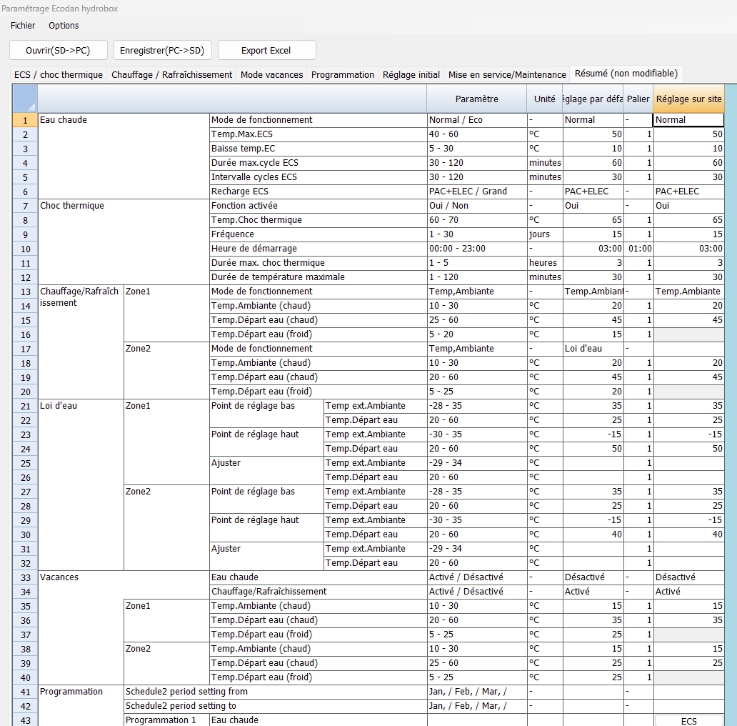

En attendant l'installation et la mise en service de ma PAC Ecodan, je me suis intéressé aux différents manuels (utilisation / installation), je prévois déjà de repasser derrière mon installateur pour les paramètres :o
Chez Mitsubishi y'a un truc formidable, c'est que la config est stockée sur une carte SD, mais surtout que c'est parfaitement exploitable pour nous les utilisateurs finaux (et ça c'est rare :sarcastic:)
Il y a un programme qui s'appelle "Ecodan Service Tool" qui permet de récupérer toutes les infos de paramétrage mais surtout de les modifier directement pour les injecter ensuite dans la PAC (et accessoirement de faire un backup au cas où), et moi je trouve ça génial
https://rehost.diberie.com/Picture/Get/f/222009
 [:wark0]
Je vais même plus loin, pour ceux qui ont des soucis ici, boum un petit export de tous les paramètres et on peut filer un coup de main :D
https://rehost.diberie.com/Picture/Get/t/222010
Et en plus y'a même du diag (vive les logs) [:julm3]
Voilà c'est tout :o

standalone a écrit :
voici mes paramètres principaux (puis ça me fera une "sauvegarde", y a pas des carte sd sur nos engins):
configuration
 zone 1(circuit direct):
    chauffage
     influence t° ambiante 50%
     t depart -10°c 53
     affichage pente
     pente 1.3
     decalage -2.5°c
     t depart max 53
     t depart mini 20
     t confort 20
 zone 2 (circuit mélangé, plancher chauffant)
    chauffage
     influence t ambiante 50
     t depart -10°c 32
     affichage pente
     pente 0.5
     decalage -2.5°c
     t depart max 35
     t depart mini 20
     t confort 20
config compresseur
   durée arret min 8 minutes
   post circulation 30 sec
   ejp libéré
Pac config chauf/raf compensation vanne melangeuse 0
appoint si text <-12
voili voilou, certains paramètres sont de l'installateur, la loi d'eau en grosse partie de moi une fois ses indications faites donc pas forcement le plus optimisé.
Top merci beaucoup. Je vais potasser ça tranquillement cet automne/hiver.
Rappelle-moi le modèle de PAC que tu as ?
