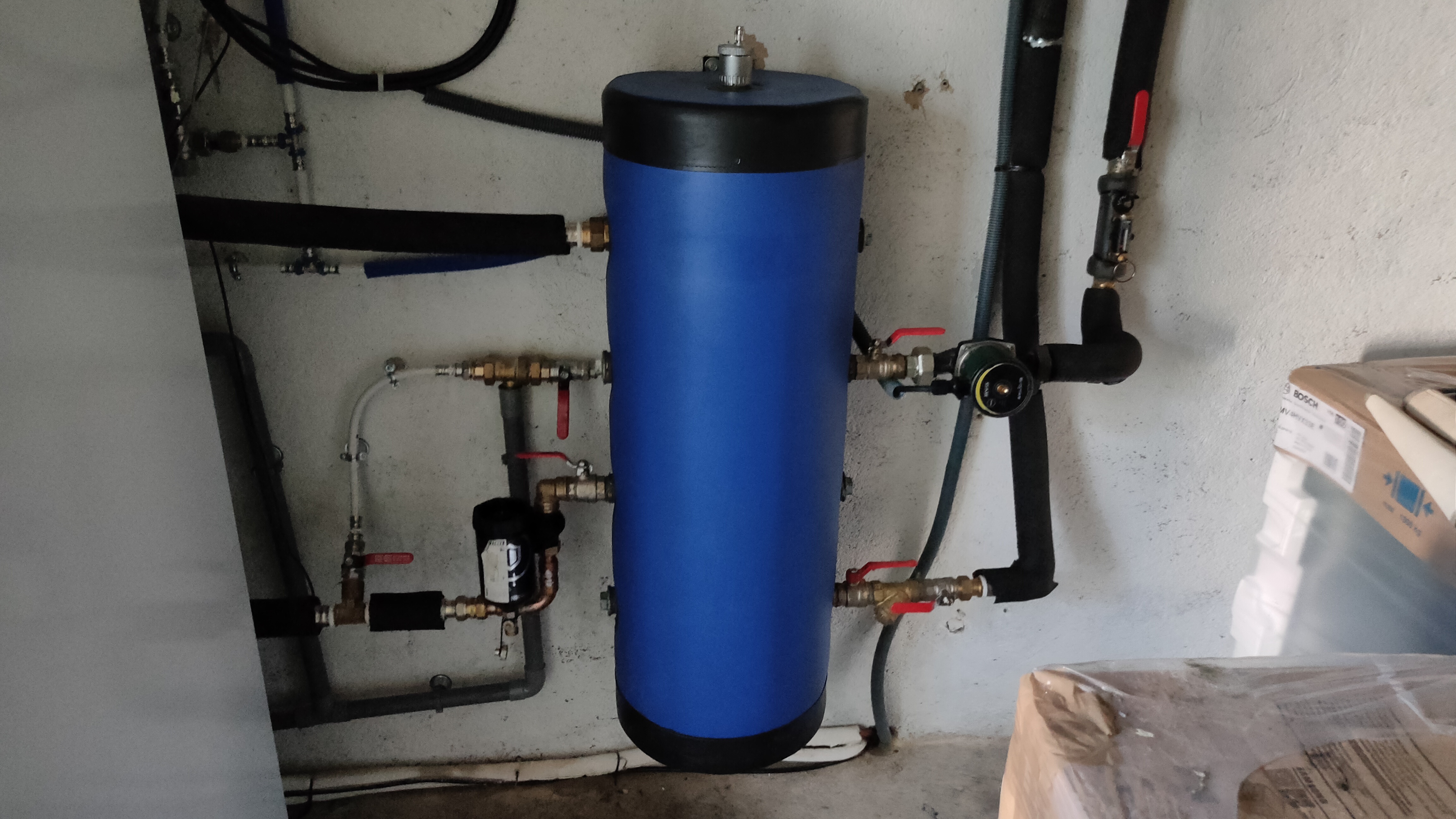

Hello à tous,
Ma pompe à chaleur Daikin air/eau HT de 14kw pour chauffer des radiateurs en acier à été installé vendredi dernier.
Je suis maintenant à l'étape du réglage... C'est une vraie prise de tête tant ce que l'on peut lire à droite et à gauche se contredisent !
Bref j'espère que vous allez m'aider à y voir plus clair.
Ma question est assez simple, j'entends dire que plus la PAC tourne longtemps, plus les économies sont importantes.
J'ai même vu que certains laissez "allumer" leur PAC toute la journée.
Selon vous est il mieux de laisser la PAC chauffer la maison avec une loi d'eau basse toute la journée (exemple diffusion en permanence d'une eau à 40° dans les radiateurs) pour avoir une temp moyenne de 19°, couplé à un thermostat qui demande 21° donc en gros la loi d'eau est réglé de telle sorte de ne jamais arriver à la consigne mais chauffer la maison à 19° mais le thermostat permet lors d'apport solaire d'arrêter la PAC (afin d'éviter que ça ne chauffe trop et de faire quelques économies).
OU
Mettre une loi d'eau plus élevée exemple 50° avec un thermostat ON/OFF à 18° quand je suis absent (9h-18h) et la nuit (22h-06h) et 19°c le soir / matin.
Je vais bien entendu faire le test et voir le résultat par moi même, mais selon vous quelle est la solution la plus économique ?

Solution 1, chauffe constante mais basse. le rendement est meilleur.

Si c'est le cas, je pense que mon installation n'est pas optimale.
Je m'explique, du moins j'essaie.
Mon installation actuelle est en "découplage" ou "mélange", c'est à dire que l'eau chaude produite par la PAC passe dans un ballon de 50L ou sont mélangées, l'eau chaude qui provient de l'unité intérieure, le départ vers mes radiateurs et l'eau froide qui revient de mes radiateurs et le départ vers l'unité extérieure. Bien entendu tout ce qui est chaud est connecté en haut du ballon (arrivée eau chaude et départ radiateurs) et ce qui est moins chaud est en bas du ballon (retour radiateur et retour vers unité extérieure). Surtout sur le départ vers mes radiateurs juste après passage dans le ballon j'ai un circulateur secondaire qui pousse l'eau dans mes radiateurs. Ce circulateur secondaire est couplé à mon thermostat ON/OFF, en gros quand la température chez moi tombe à 18,5 et que la consigne est à 19, il va lancer une chauffe jusque 19,5. La PAC et le circulateur secondaire vont fonctionner jusqu'à l'atteinte de 19,5. Ensuite c'est off jusqu'à ce que ça retombe à 18,5.
- Il y a un élément principal que je ne comprends pas : A quoi ça sert de mélanger de l'eau chaude avec de l'eau moins chaude pour l'envoyer dans mes radiateurs ? Ce que je comprends c'est que ça permet de réchauffer un peu l'eau qui revient de mes radiateurs avant de l'envoyer vers l'unité extérieure mais du coup ça refroidit aussi un peu l'eau chaude produite avant de l'envoyer dans mes radiateurs ... mais pour quelle raison ?
--> Dans l'hypothèse de la solution 1 cité ci dessus (loi d'eau basse et fonctionnement h24), cela voudrait dire que mon circulateur secondaire fonctionnerait en permanence ... Quid de sa consommation ?
--> Dans l'hypothèse de la solution 2, a quoi sert le ballon de mélange puisque l'eau chaude qui est dans le ballon n'est plus envoyée dans les radiateurs dès que la température de consigne est atteinte (circulateur éteint) ?
Il existe un autre type d'installation avec un "ballon tampon", dans ce cas le circulateur de l'unité intérieure uniquement est utilisé puisque l'eau chaude produite est envoyée directement dans le circuit de chauffage, le ballon tampon n'est utilisé que pour réceptionner l'eau en sortie des radiateurs (point bas sur le ballon) avant qu'elle soit renvoyée vers l'unité extérieure (point haut sur le ballon), il me semble que l'eau est renvoyée vers l'unité ext sans besoin de circulateur secondaire vous confirmez ? Dans ce schéma 1 seul circulateur en fonctionnement, mais j'ai du mal à comprendre l'utilité du ballon tampon qui va contenir de l'eau 50L d'eau sortie de mes radiateurs.
Qu'en pensez vous ?
Quelle type d'instal avez vous ? Découplage ou Tampon ?
Message édité par Victorz996 le 06-11-2023 à 15:16:46

Le but est d'avoir la température de départ la plus basse possible car c'est dans ce cas que la PAC à le meilleur rendement.
Forcement plus la température est basse plus la PAC fonctionnera en continu.
Il n'y a que des avantages, meilleur rendement, meilleur confort et moins d'usure mécanique de la PAC.
La solution 1 est donc la meilleure et de loin.
Par contre je ne comprends pas la stratégie du thermostat à 21 pour avoir 19. Cela veut dire que si tu as un apport de température autre que la PAC (Four/Soleil sur des baies vitrées/soirée raclette :) ) tu vas monter jusqu'à 21°C et ce avec l'aide de la PAC !
=>Là tu chauffes pour rien (utilisation d'énergie pour rien), tu dépasses la consigne (perte de confort).
Règle ton thermostat à 19°C bouge ton coeff de loi d'eau jusqu'à être à 19 dans ta maison (19 grâce à la loi d'eau et pas au thermostat qui coupe la chauffe)
Si ta loi d'eau est bien réglée (ce n'est pas simple et cela prend du temps) ton thermostat coupera si et seulement si tu dépasses les 19°C et tu ne pourras dépasser 19 qu'en cas d'apport externe et non de température d'eau trop élevée.
=> Tu n'auras pas une eau plus chaude que si tu avais fait la même chose thermostat à 21 mais tu ne chauffera pas pour créer un dépassement de consigne.

Mon installateur avait fait la même, brancher le départ radiateurs et retour (radiateur et PC) sur le même ballon. Mais ça fonctionnait pas bien car j'ai 2 réseaux (PC et radiateurs) et 2 départs indépendant. Au bout de 2 jours ou le PC était trop chaud (forcement le retour PC etait plus chaud que le départ PC qu'il voulait mettre) et les radiateurs froids il avait reconnu son erreur et corrigé.
Pour moi (mais un pro confirmera ou pas) ton ballon doit juste servir de tampon sur le départ de ton circuit, et pas de mélange dedans, ni de tampon sur le retour.
La conso d'un circulateur moderne est de 20w, contre 150w pour les vieux y a 20 ans, négligeable.

Merci d'avoir pris le temps de me répondre.
Tu as raison sur le 19° max pas de raison de le mettre à 21°.
Donc là maintenant, ce que je dois faire si j'ai bien compris c'est de sortir le thermostat du schéma.
Faire un réglage que sur la loi d'eau afin d'avoir 19° chez moi en continu.
Une fois la loi d'eau trouvée, je replace le thermostat dans le schéma afin d'éviter de trop chauffer.
J'ai tout bon ?

Merci pour ton retour, une installation de ce type donc :
https://up.autotitre.com/456fb7f989.jpg
Dans ce cas à quoi sert le ballon tampon ?

Non, juste le ballon en sortie de la pac, vers les radiateurs, pas de liaison entre le retour radiateur et la sortie du ballon.
Ca permet d'augmenter le volume d'eau à chauffer et donc de forcer un cycle de chauffe plus long.
edit: tampon sur le départ ou le retour, ça doit être kifkif dans cette config

Moi je l'ai fait avec le thermostat.
Si ta température ambiante est sous ta cible tu augmentes le coeff jusqu'à atteindre ta cible ou juste avant
Si ta température ambiante est au dessus tu le baisses le coeff jusqu'à atteindre ta cible ou juste en dessous.
Il faut y aller super molo avec le coeff et bien laisser le temps à la maison de changer de température.
Faut y aller par itération, c'est long à faire !
Si tu le fais maintenant au coeur de l'hiver tu n'atteindras peut être plus les 19 (Les pertes de la maison ne sont pas linéaire alors que la loi d'eau oui.) et il faudra légèrement augmenter le coeff. pour atteindre de nouveau le 19 et a ce moment je pense que tu seras bien réglé.

Déjà c'est une bouteille de découplage sur une pac il me semble.
Ensuite le départ et arrivé pac sont branché dessus et idem pour départ et retour circuit, mais pas au même niveau.
https://zupimages.net/up/23/45/4bra.jpg
Et effectivement c'est comment ca que cela se branche et ca évite un retour trop froid et la condensation.
Ca sert aussi a l'optimisation des cycles.
Donc si c'est relié de cette manière c'est bon.
Si tu as un réseau de radiateurs standard (donc dimensionner pour du At 50) déjà faut envoyer de l'eau plus chaude que 40 en maxi.
Chez daikin y'a pas autre chose que loi d'eau pour les radiateurs ?
Message cité 4 fois
Message édité par Sherz le 06-11-2023 à 17:52:36
n°69551495
tenclem
Posté le 06-11-2023 à 18:04:11  profilanswer
Et effectivement c'est comment ca que cela se branche.
J'ai le même montage. Il s'agit bien d'une bouteille de mélange puisque le circuit primaire (PAC) se mélange au circuit secondaire (Radiateur).
Il n'y a pas de découplage (isolation hydraulique des 2 circuits), pour cela il faut une bouteille de découplage qui est un autre élément.
La bouteille de mélange permet d'ajouter du volume au circuit et donc d'allonger l'inertie du système et d'optimiser les cycles.
Cela permet aussi à la PAC de tourner sur la bouteille si tous les radiateurs sont fermés (elle n'apprécierait pas de se retrouver sans pouvoir faire circuler d'eau dans son échangeur suite à la fermeture des thermostatiques si l'échangeur est à pleine température).
Enfin cela permet sur une PAC d'avoir plusieurs et donc de mettre plusieurs circuit (PC et radiateur par exemple).
Dans ce cas pour que cela fonctionne il faut après la bouteille de quoi équilibrer les 2 réseaux afin que chacun reçoivent ce qu'il lui faut comme débit ainsi que des vannes de mélange pour moduler la température envoyée au circuit 1 et 2 (un PC et des radiateurs ne demandent pas du tout la même température ni les mêmes débit).
Merci pour les explications. Moi j'ai juste un tampon  :jap:
Comment il peut y avoir de la condensation sur une PAC?

Bonne journée
Merci pour la vidéo on se rend compte que c'est bien complexe ce qu'il se passe dans une bouteille quand elle est utilisée comme le présenté la vidéo et j'insiste uniquement comme dans la vidéo c'est à dire producteur ancienne génération (haute température) avec émetteurs nécessitant une plus faible température.
Le fonctionnement présenté dans la vidéo n'est pas du tout applicable aux PAC qui ont un fonctionnement bien différent.
Je vais donc essayer d'expliquer pourquoi.
La vidéo se base sur un producteur qui :
1) ne sait faire qu'une haute température en général 80°C env. qd une PAC sait très bien moduler sa température entre 25 et 55°C en général.
2) dont le rendement n'est pas lié aux cycles d'arrêts et de marche ce qui est le pire ennemi du rendement d'une PAC.
3) dont l'usure n'est pas lié aux cycles d'arrêts et de marche ce qui est mauvais pour les compresseurs des PAC.
4) Qui ne fait pas de cycle de dégivrage ce que malheureusement les PAC ont besoin.
La video ne présente la bouteille comme n'ayant qu'une fonction : envoyer une eau au secondaire à une température inférieure au primaire : dans l'exemple primaire à 80°C pour un secondaire à 45°C pour un PC! (oui elle est vieille cette vidéo...) via un mélange entre l'eau du primaire et le retour du secondaire.
=> Cette fonction est complètement inutile avec une PAC car elle sait d'elle même réguler sa température de départ. L'objectif étant d'avoir la température primaire la plus basse possible et donc la plus proche possible du besoin du secondaire. Chaque degré en plus du primaire par rapport au besoin du secondaire vient grignoter le COP.
Donc produire plus chaud que nécessaire et devoir baisser la température ensuite via la bouteille, je suis dsl mais avec une PAC c'est stupide.
D'ailleurs allez voir sur vos PAC les températures de départ primaire et secondaire à la précision près des sondes les température sont les mêmes. La bouteille n'assure donc en aucun cas un abaissement de la température et heureusement. (Si c'est le cas il y a qlq chose à faire.... passer en loi d'eau c'est la base, régler sa loi d'eau si on y est déja).
Maintenant pour revenir à ce que j'ai écrit et ce que tu dis :
Contrairement à ce que tu dis une des fonctions principale est bien de faire tampon.
a -Afin d'ajouter de l'inertie et limiter les cycles marche arrêt (ca améliore mais cela n'est pas primordial).
b- De faire tampon dans un cas bien spécifique aux PAC les cycles de dégivrage.
Lors d'un cycle de dégivrage le système va inverser son cycle de fonctionnement. Afin d’accroître la température au sein de l'unité extérieure et réussir ainsi son dégivrage, elle va puiser des calories dans le réseau de chauffage.Le temps que l’appareil réalise cette procédure la PAC va puiser les calories utiles au dégivrage dans la bouteille de mélange sans impacter ou très peu le cicuit de chauffe La température de chauffe à l’intérieur de la maison reste donc constante.
c - Tampon également car les calories générées par la PAC doivent être évacuées par les émetteurs. Si ce n'est pas le cas, cela provoquera une surchauffe du condenseur et donc une dégradation rapide de ce dernier. C'est ce que j'ai indiqué dans le cas ou la PAC tourne sur la bouteille si les vannes thermostatique se ferment.
J'ai également indiqué qu'elle permet d'avoir 2 circuits, et oui sans elle il n'est pas possible d'avoir un PCBT à 35°C et un circuit radiateur à 45°C sur une même PAC qui n'a qu'un circuit de départ. Et meme dans ce cas ce n'est toujours pas la bouteille qui assurera la baisse de température nécessaire au PCBT c'est réalisé via un régulateur après la bouteille.
Cette source est assez intéressante et explique l'intérêt du ballon tampon pour une PAC (on parle bien de la fonction tampon et pas découplage même si cette fonction tampon est réalisé par une bouteille historiquement utilisée pour du découplage !) :
https://www.izi-by-edf-renov.fr/blo [...] ire-ou-pas
