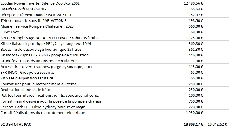

Posté le 27-10-2023 à 12:43:29  profilanswer
charli323 a écrit :
Salut à tous,
Actuellement en Rénovation d'un chalet, on a fait une chappe avec un plancher chauffant dans l'idée d'installer une PAC.
Total : 17k€ HT
Pour comparaison, pose d'une PAC 8kW Mistusbishi Ecodan Power Inverter Duo 200L par un artisan local en ce moment :
https://rehost.diberie.com/Picture/Get/f/219561
Donc 20K TTC :o
Le prix de la MO/mise en service et surtout de la quincaillerie est en effet exorbitant a priori (sachant que moi j'ai l'elec qui est déjà très chère pour ce que c'est :o)
Message édité par actarusprinced'euphor le 27-10-2023 à 12:53:24
Donc 20K TTC :o
 :ouch:
Y a un an et demi j'ai payé ma ecodan silence duo 200L 10KW 13K€ ttc tout compris...Sacrée inflation :ouch:

scalpatif a écrit :
 :ouch:
Le matériel est hors de prix en passant par lui mais il a accepté tout le chantier et moi j'ai mes aides (c'est débile mais c'est comme ça) [:fandalpinee]
