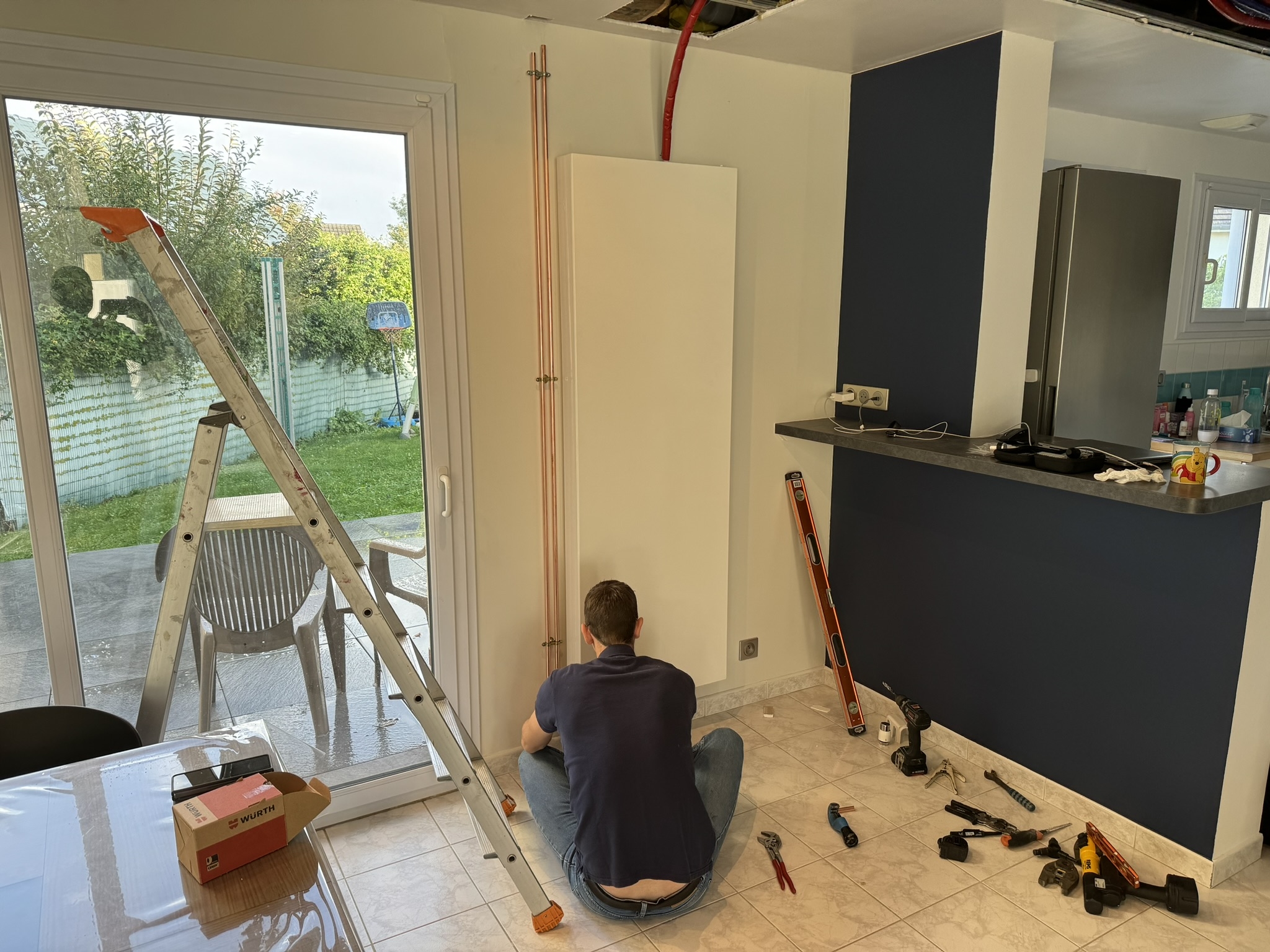

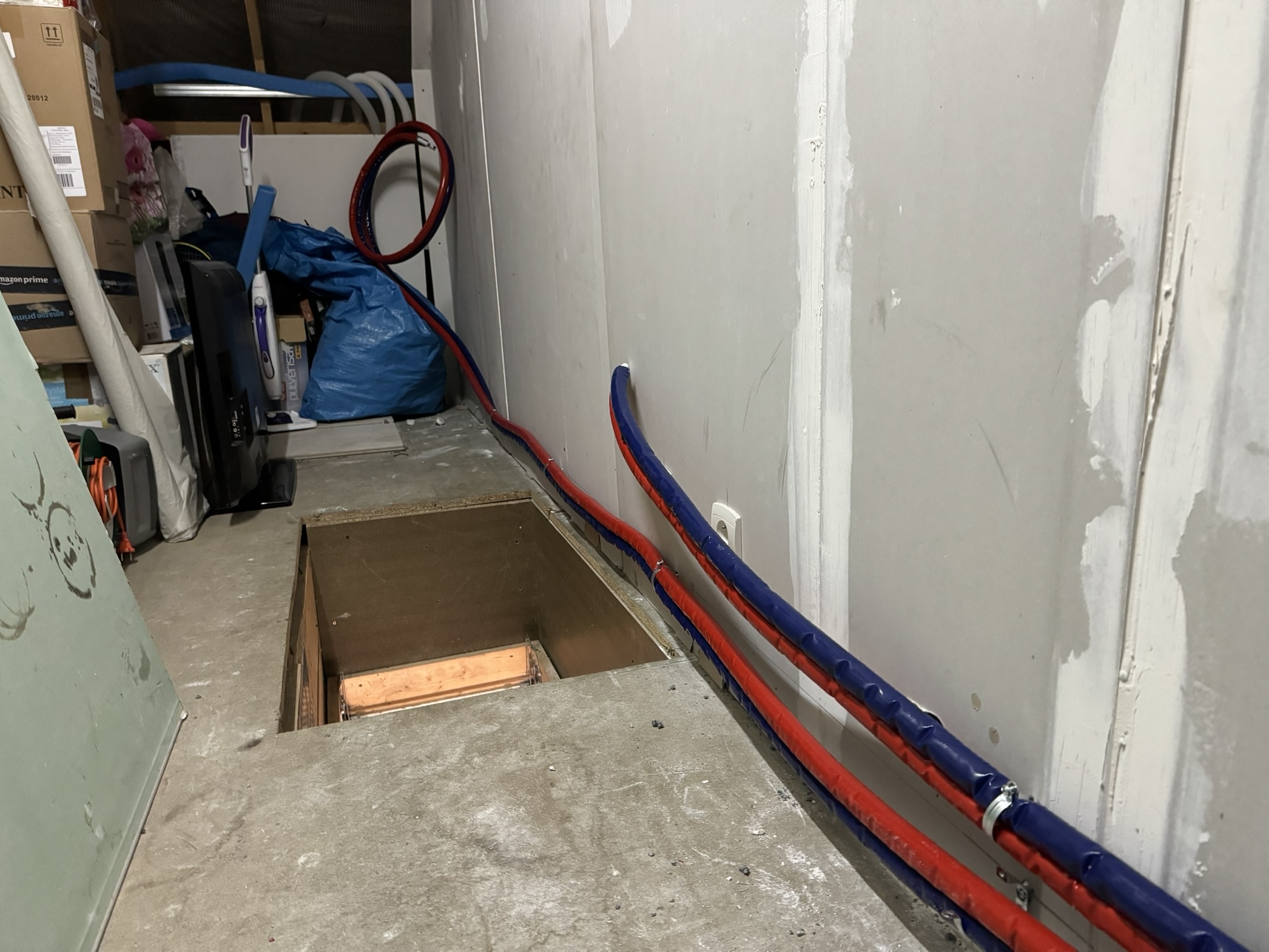

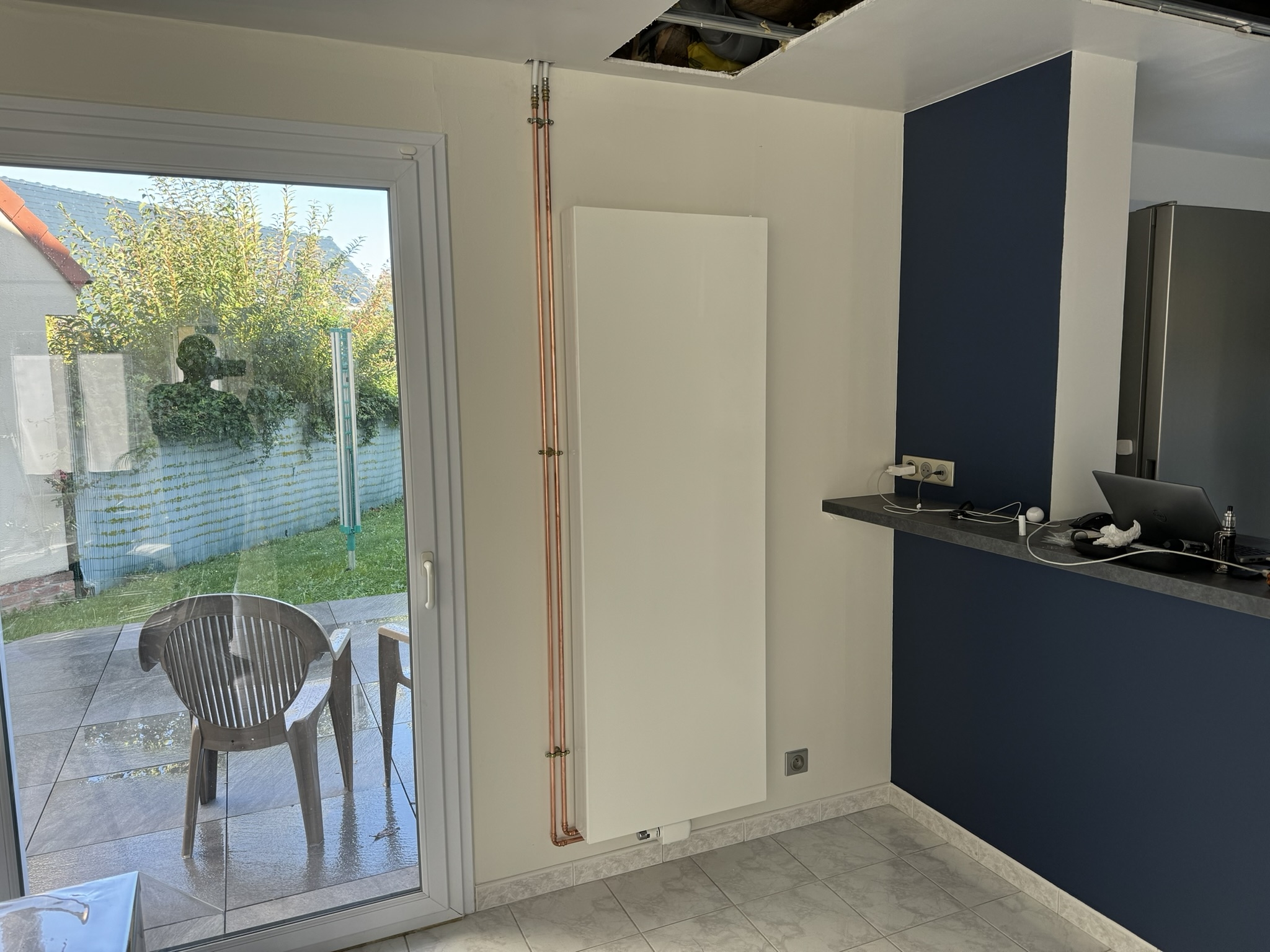

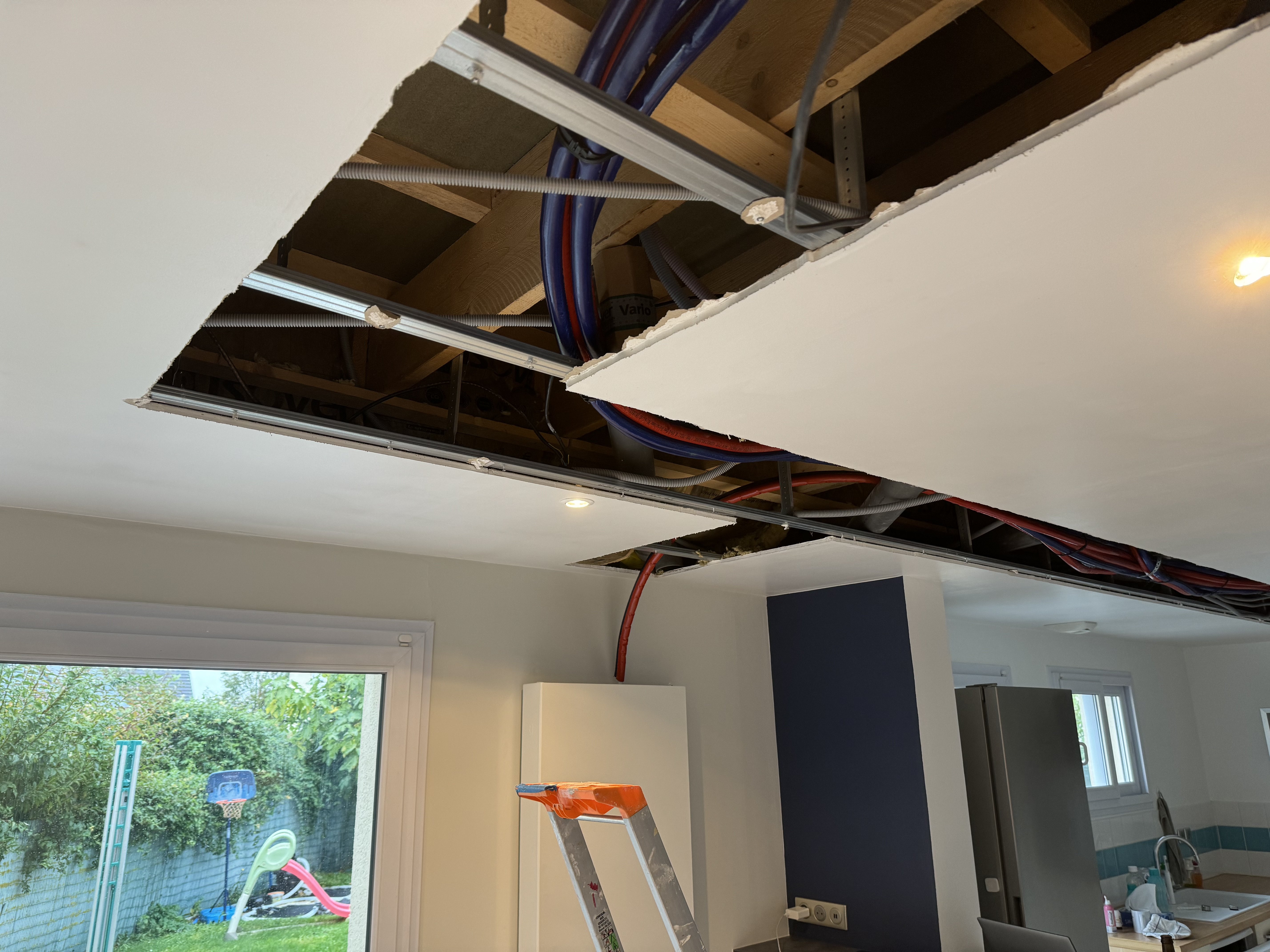

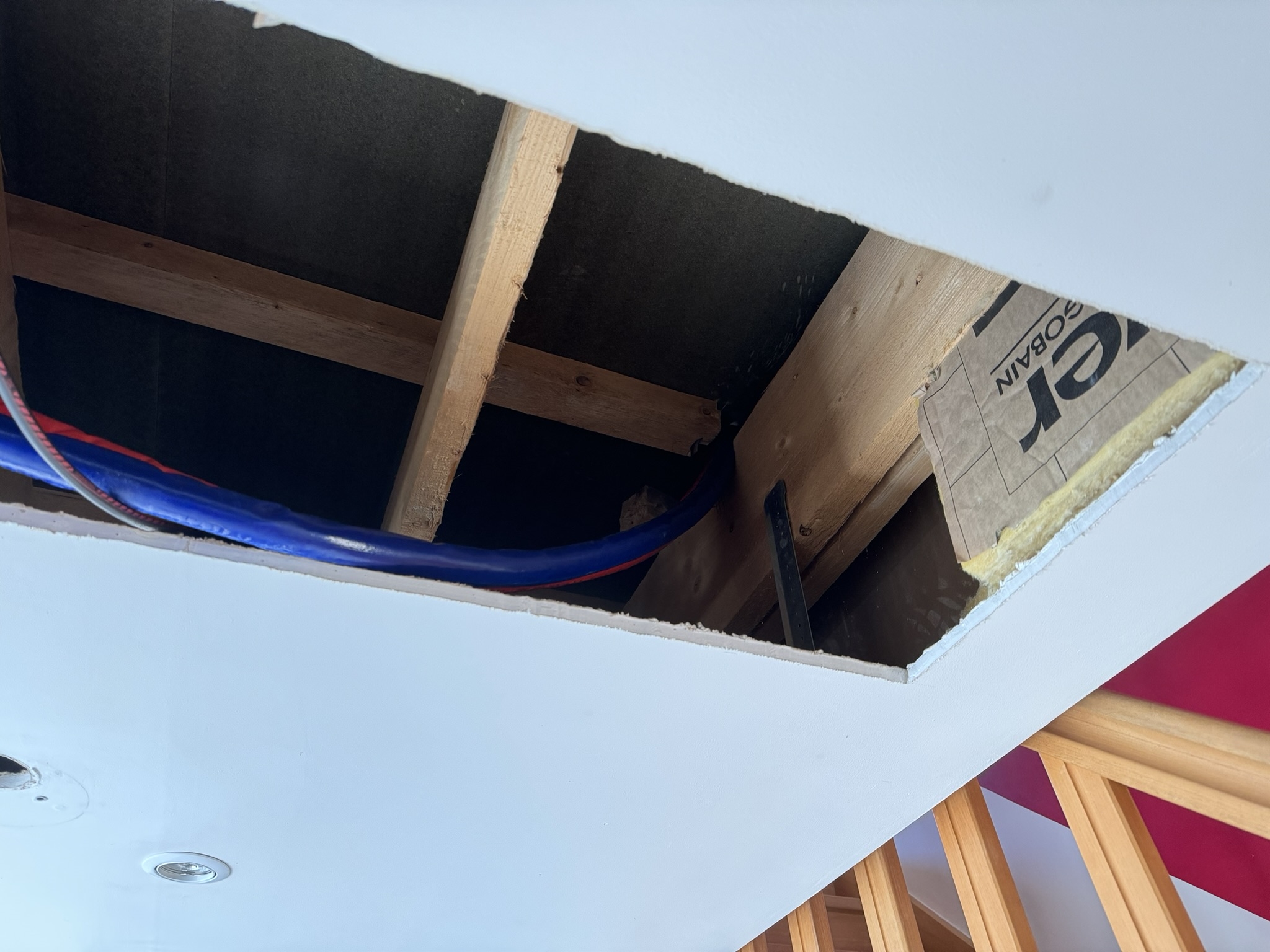

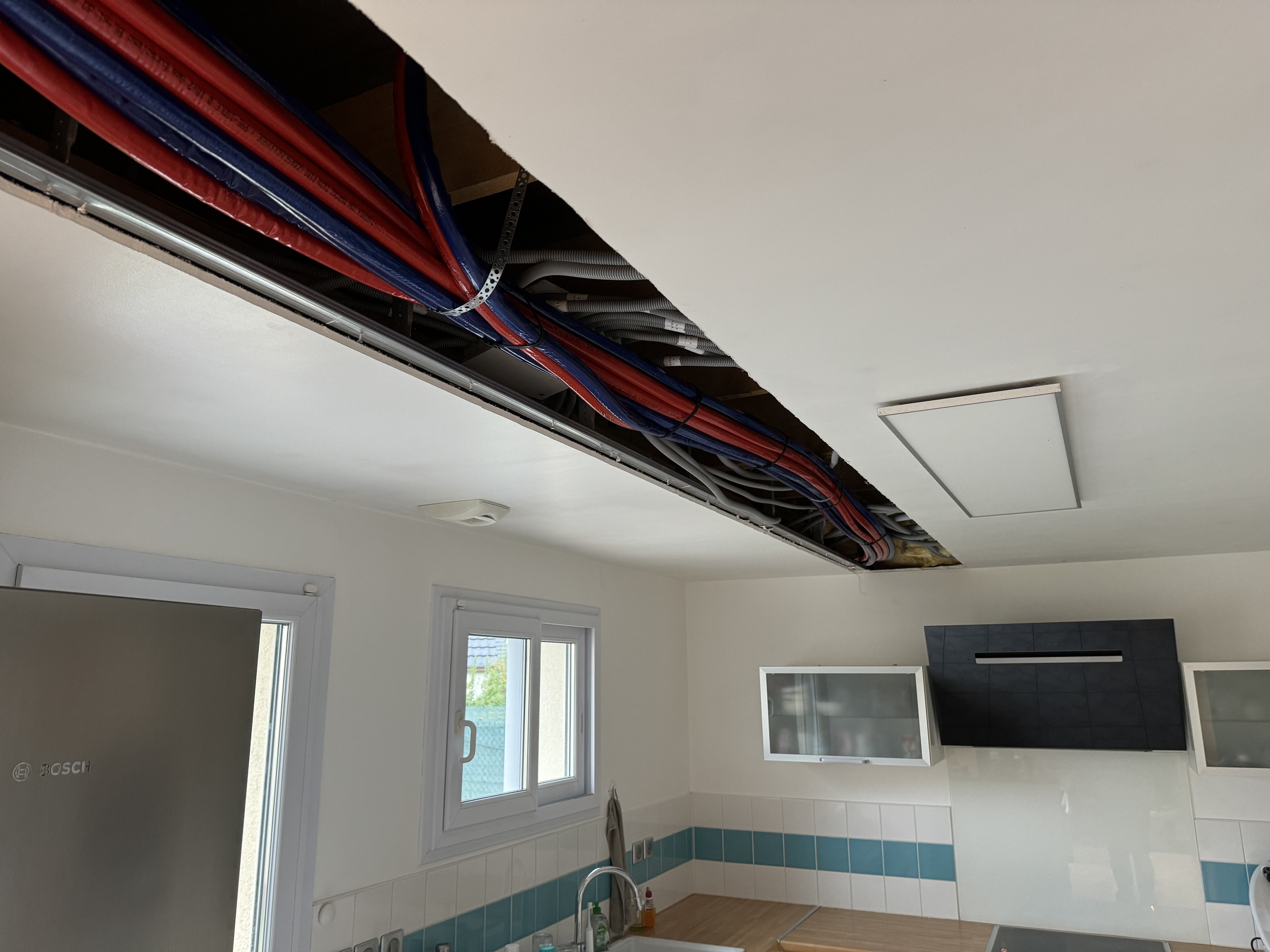

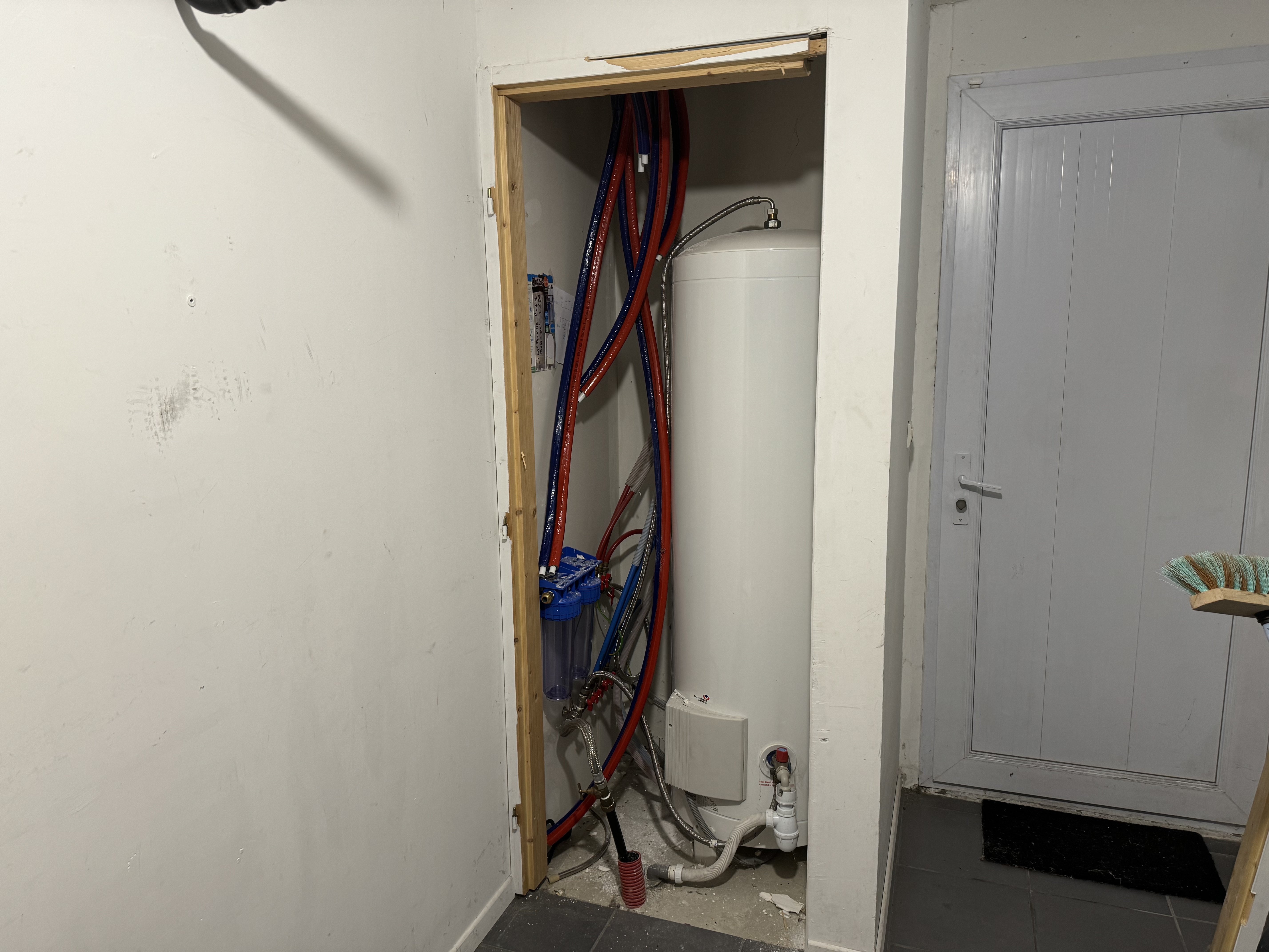

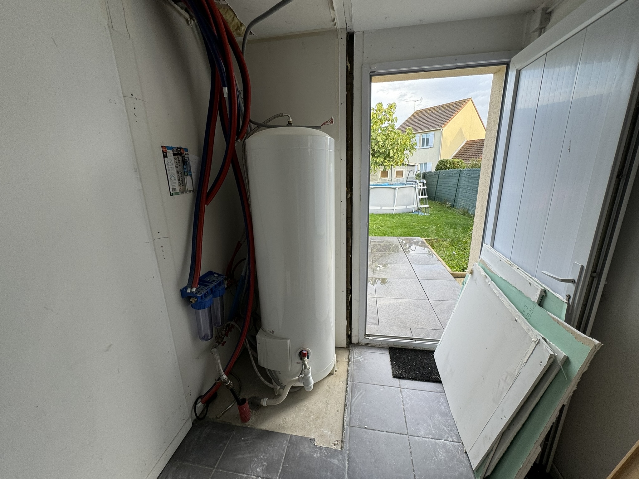

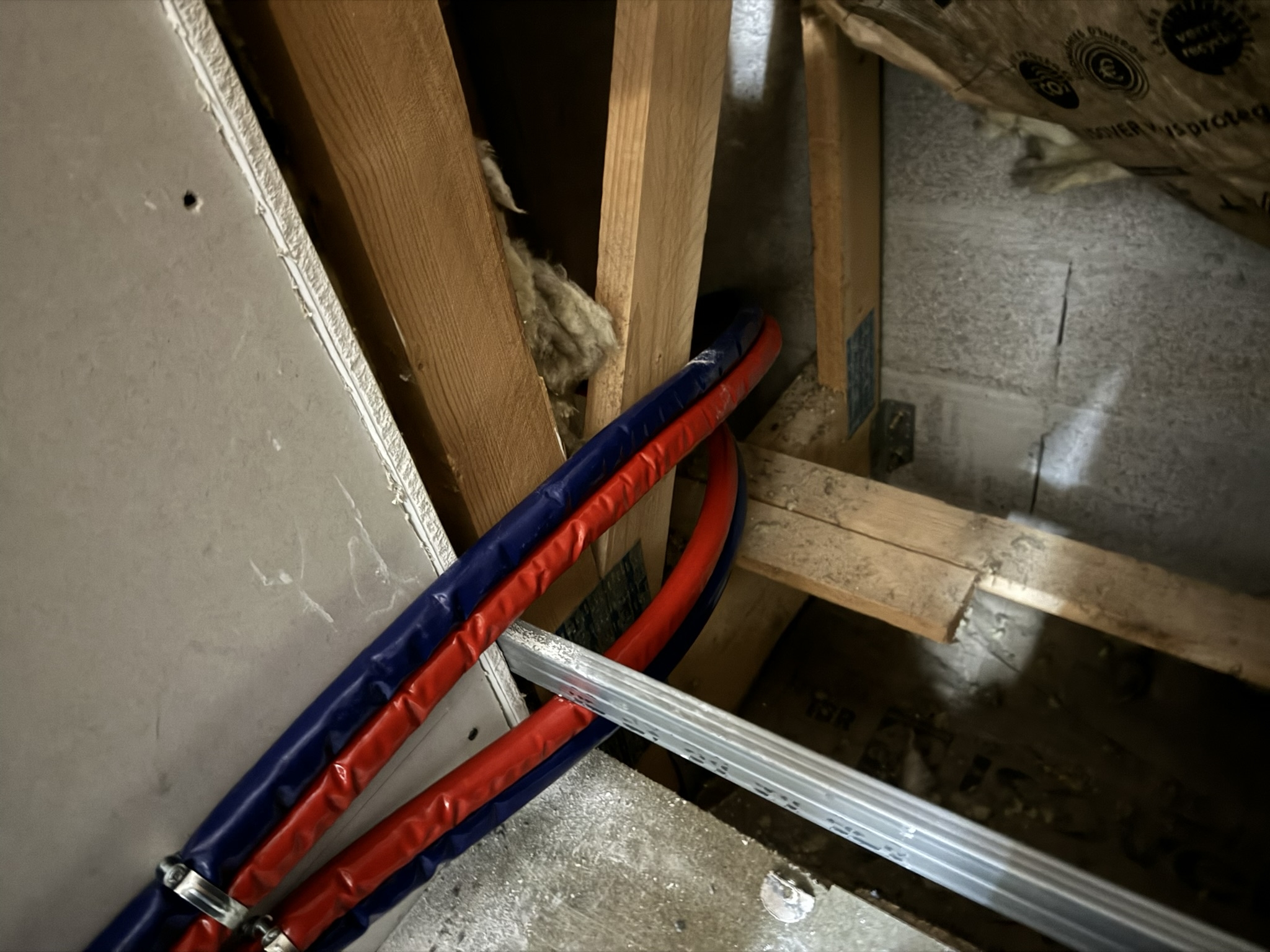

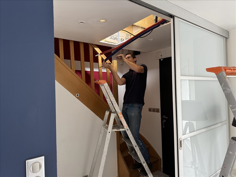

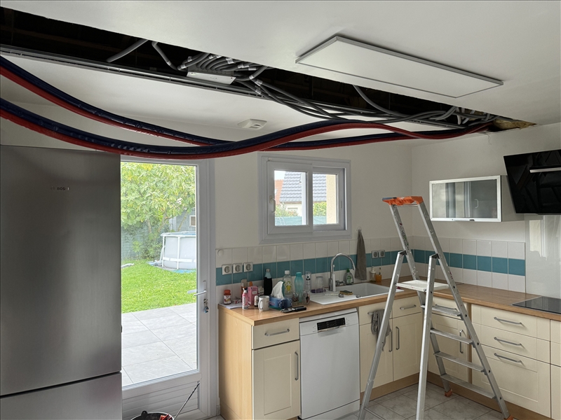

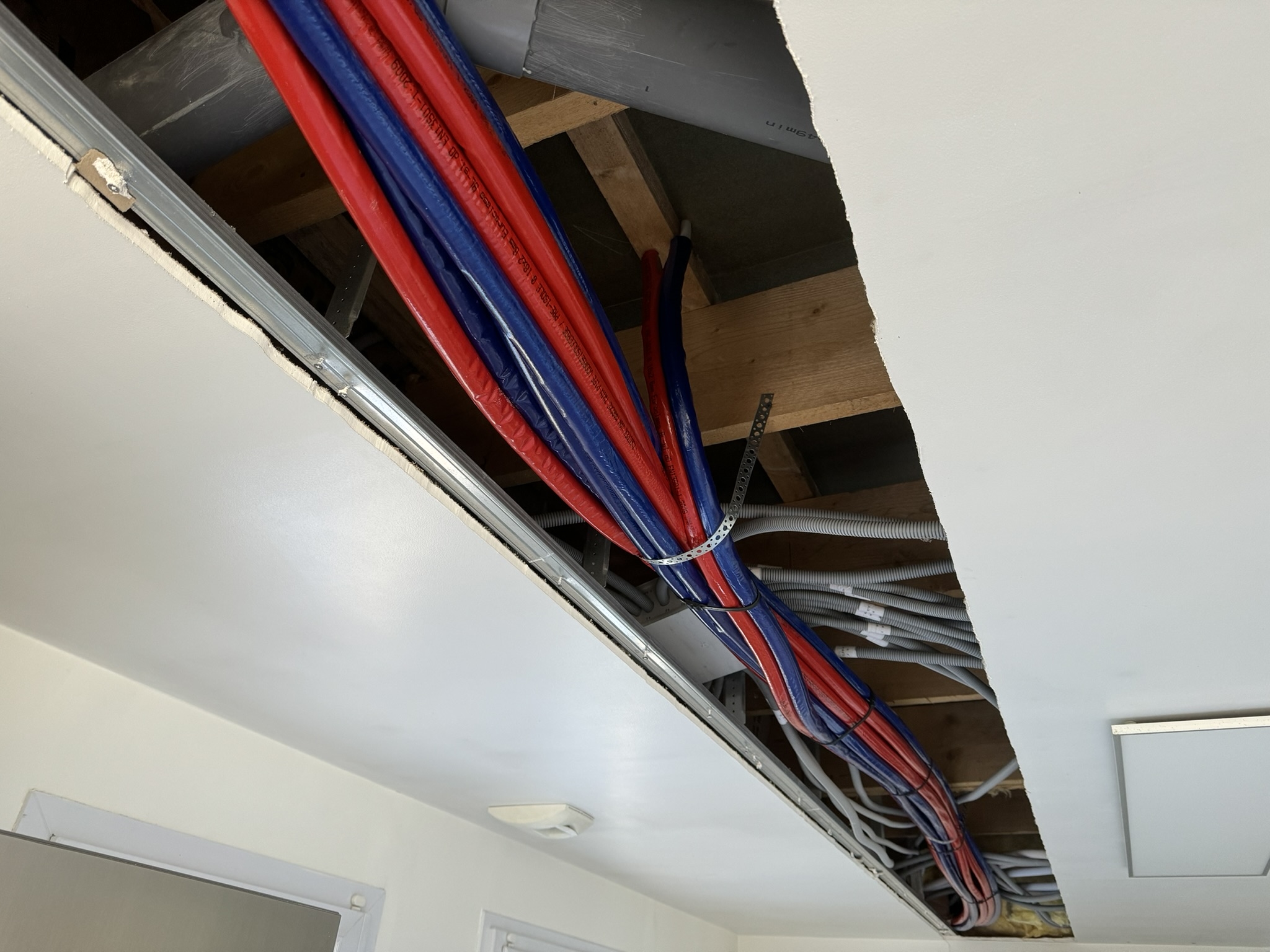

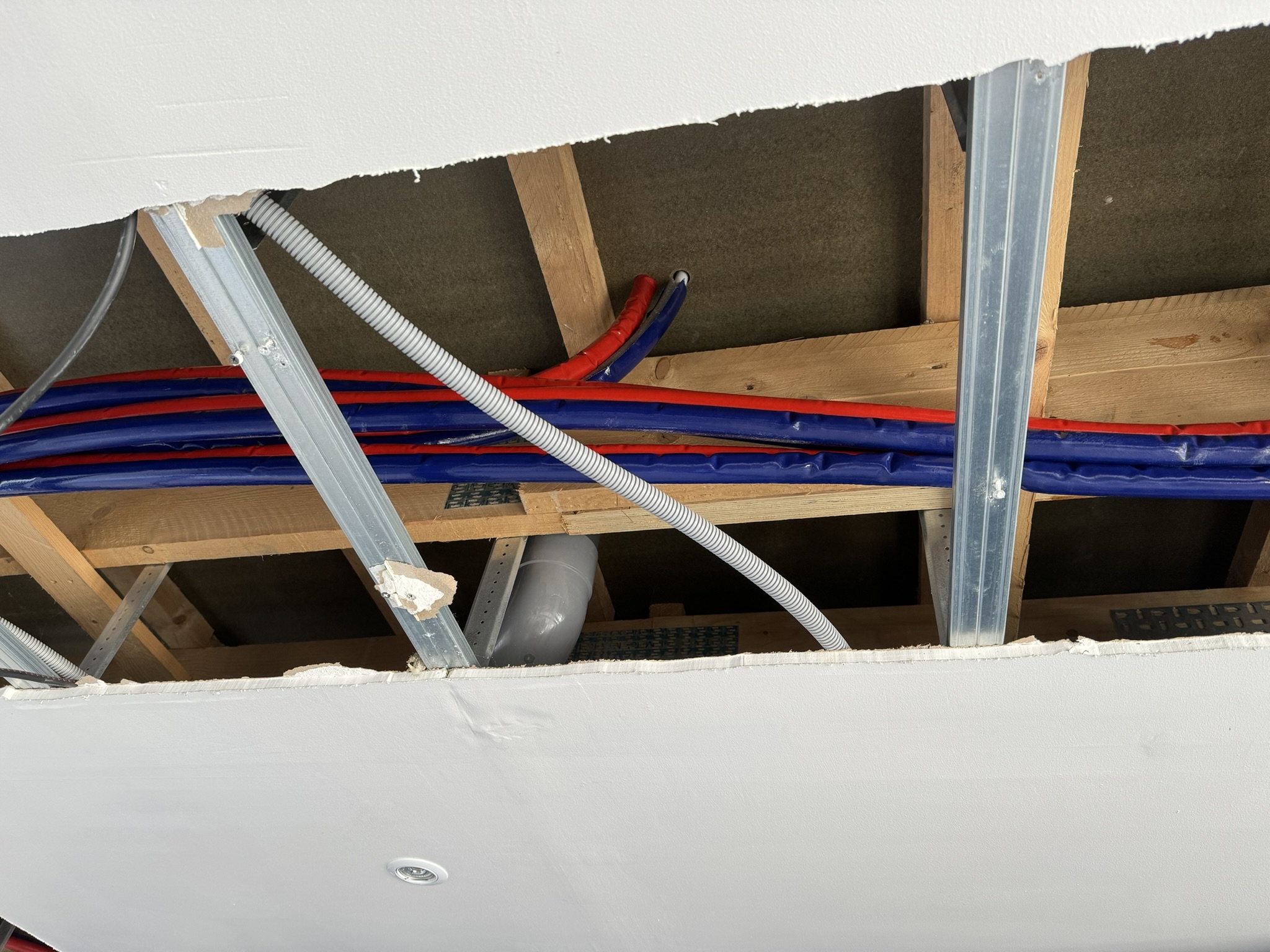

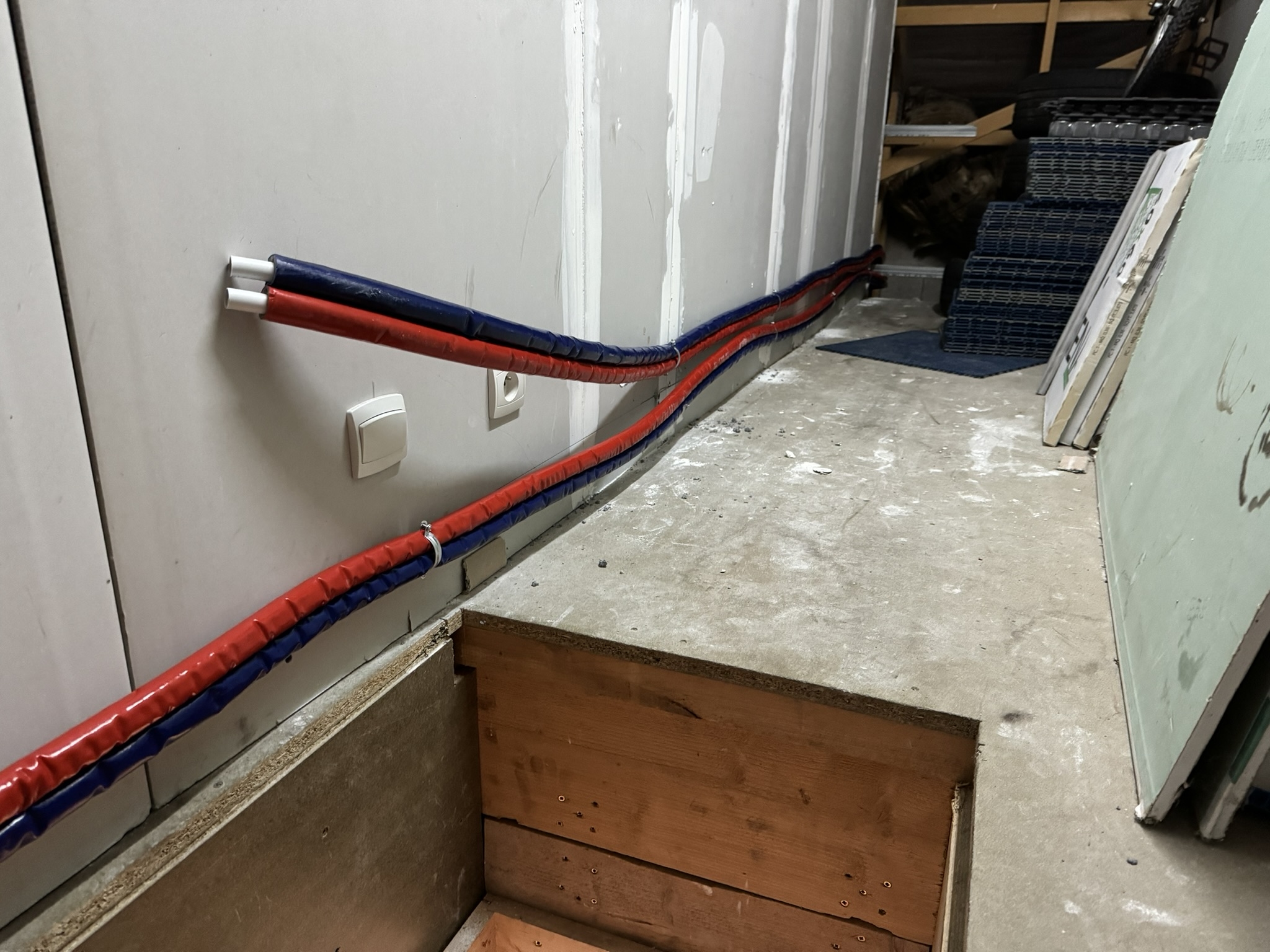

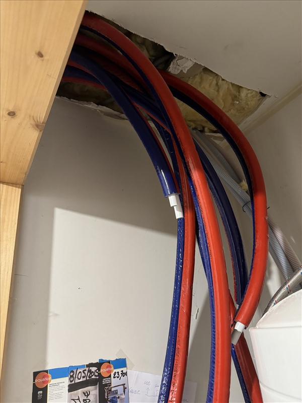

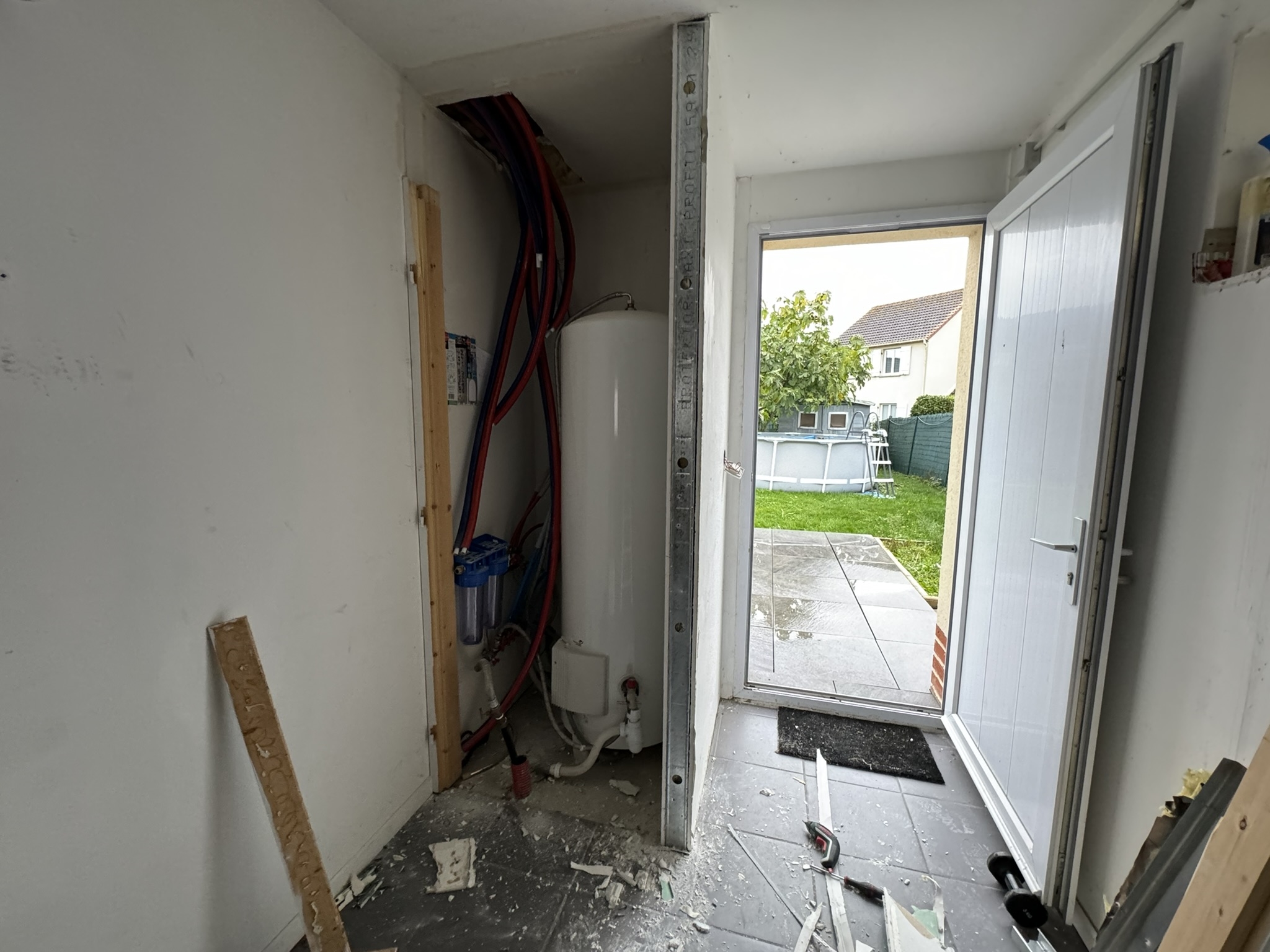

Le chantier continue :D
D'ailleurs j'en ai profité pour remettre de la laine de verre où ça a été "oublié" lors de la construction (pas grand chose mais c'est toujours ça, d'ailleurs ça coûte une couille les rouleaux, 50€ pour 2,7m :o)

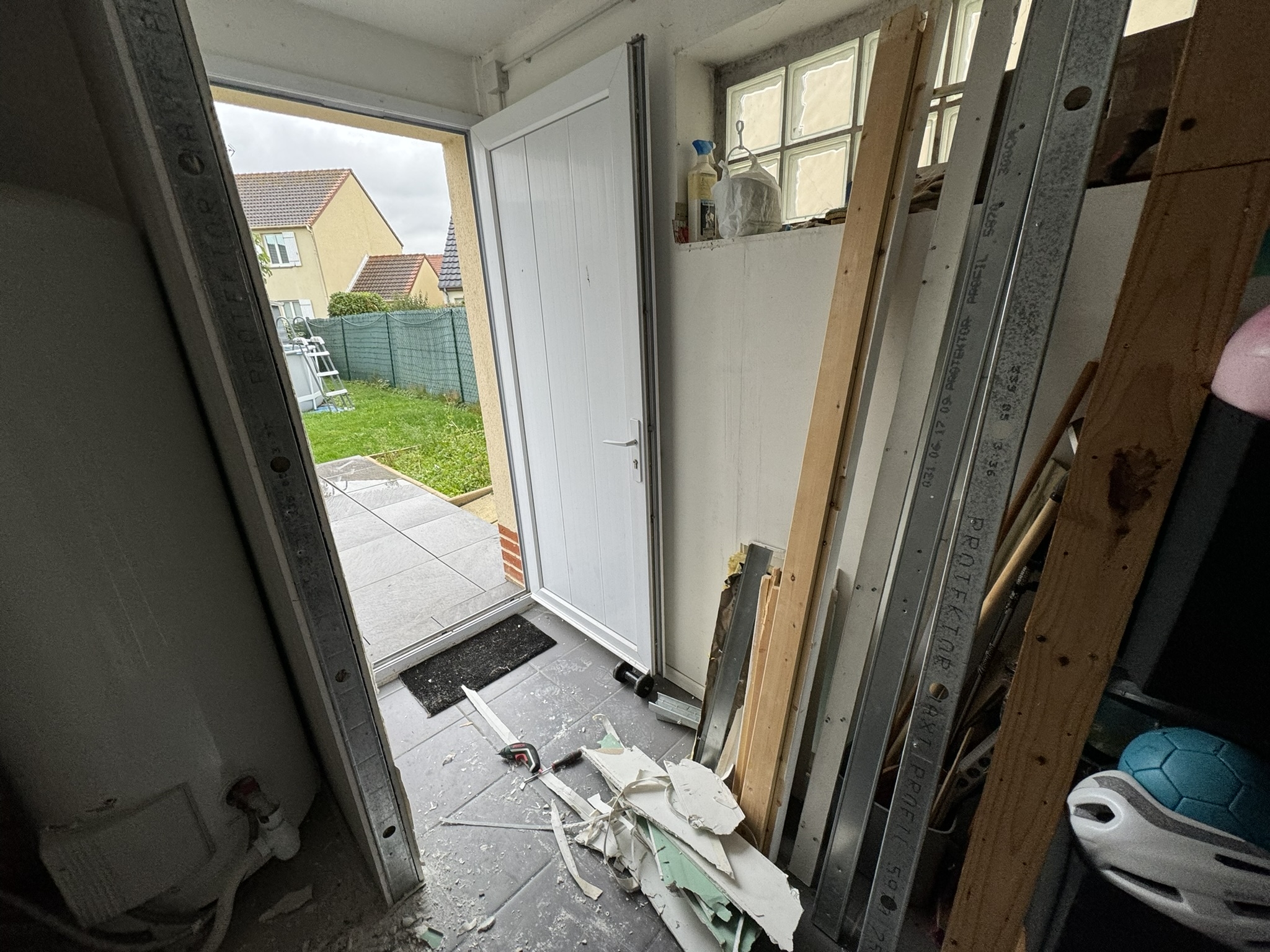

Message édité par actarusprinced'euphor le 23-10-2023 à 17:20:35
n°69463324
lazer127
Posté le 23-10-2023 à 20:41:18  profilanswer

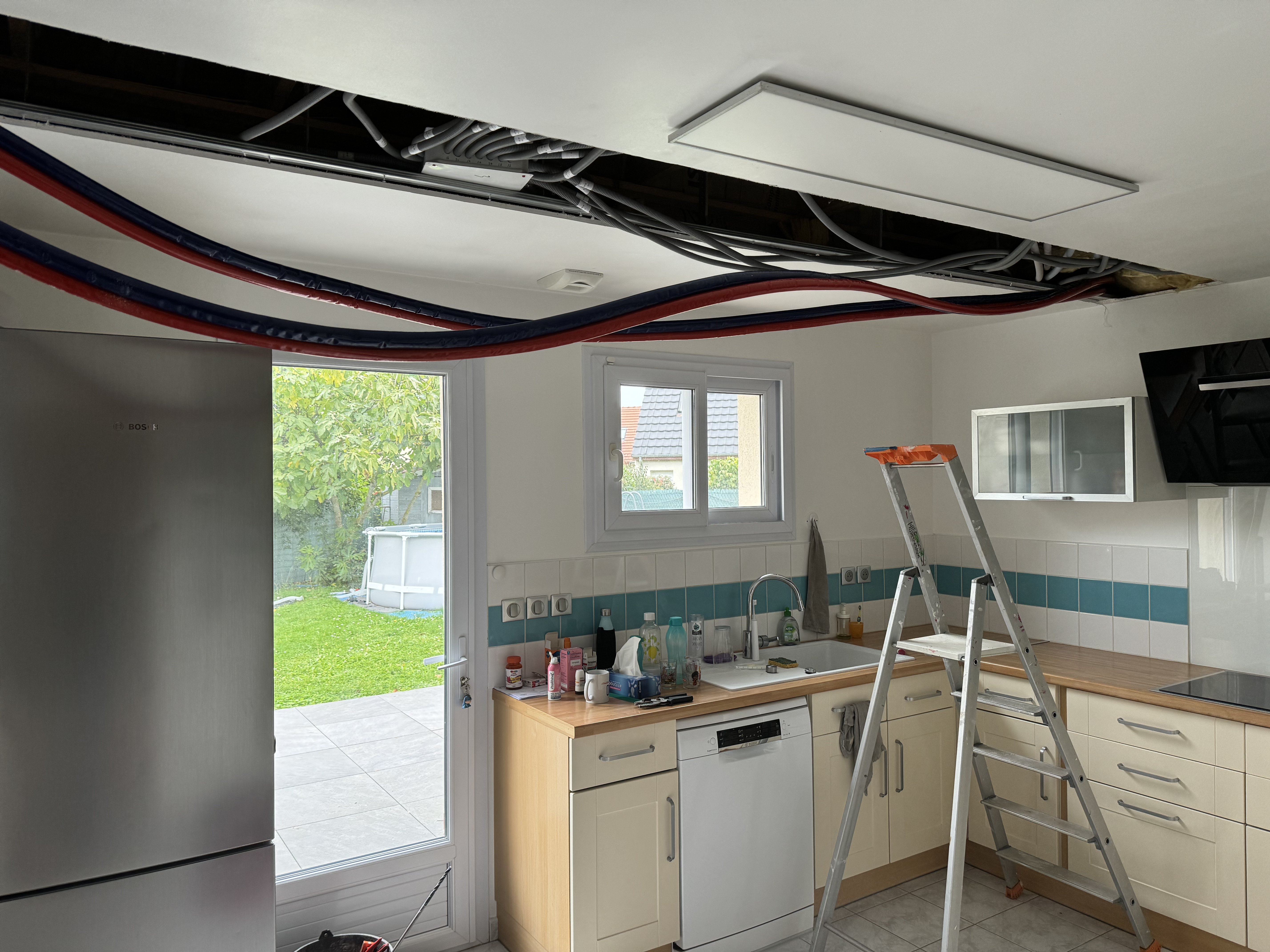

Impressionnant le chantier, merci pour les photos.
Et heureusement que tu as le faux plafond, sinon v'là le délire que ça aurait été pour passer les tuyaux.
Pourquoi tout arrive au chauffe-eau, il sera remplacé par l'unité intérieure de la PAC ?
n°69465759
actaruspri​nced'eupho​r
Metamorphose !
Posté le 24-10-2023 à 08:13:28  profilanswer

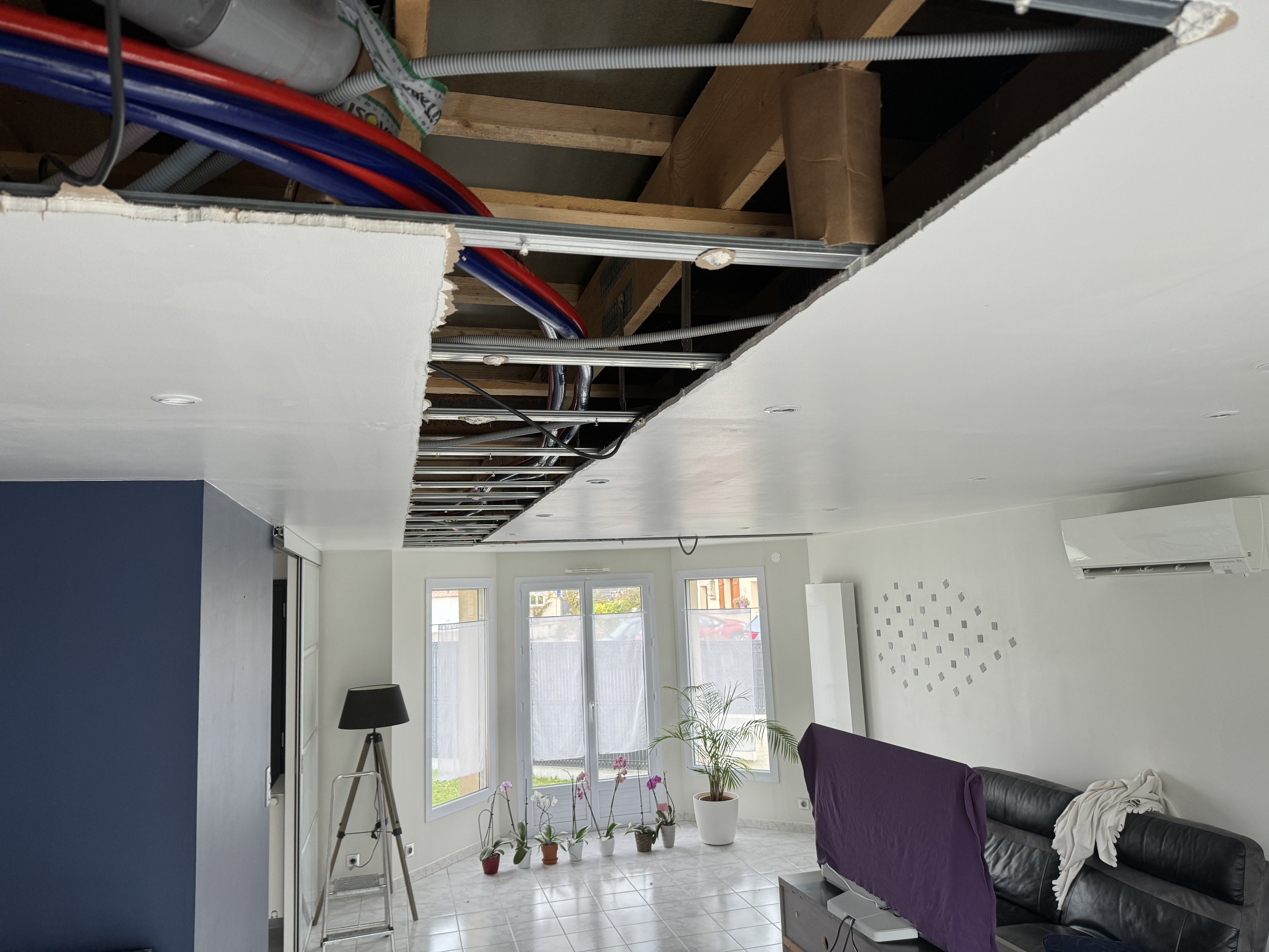

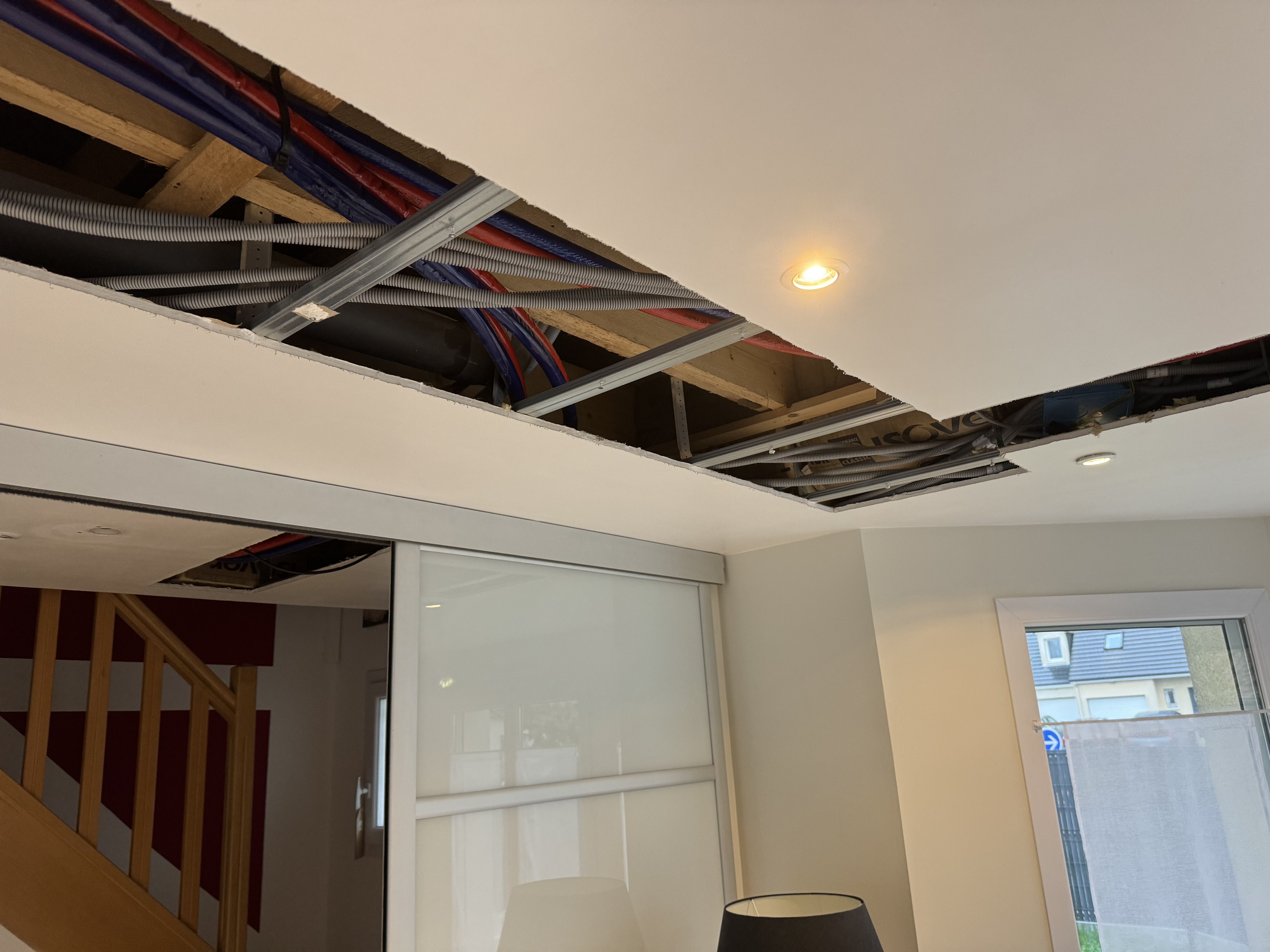

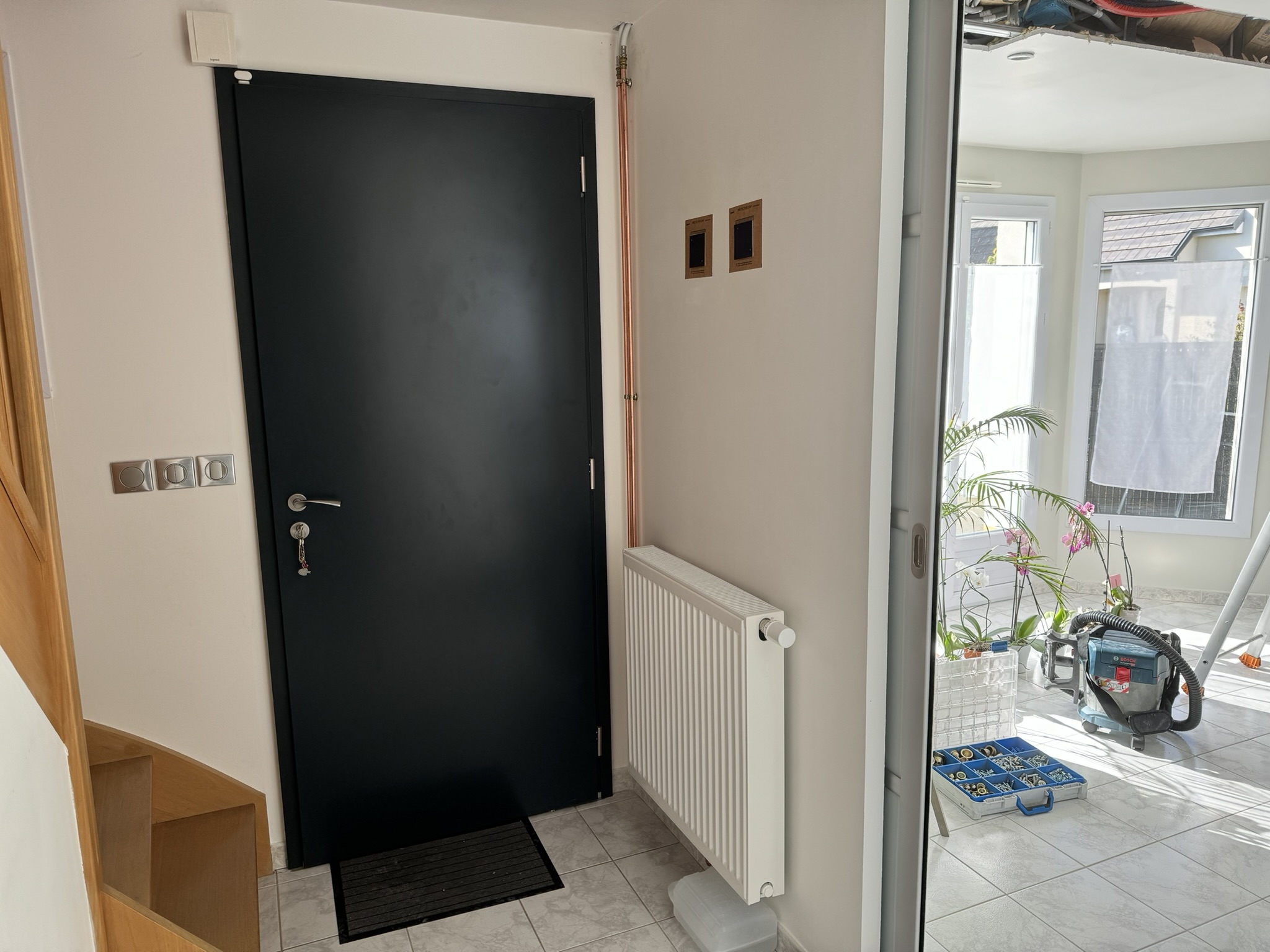

Effectivement je ne voulais pas d'apparent pour le circuit (il restera quand même les descentes vers les radiateurs), de plus en passant comme cela les radiateurs du haut sont également alimentés directement par le plancher, c'est propre.
Le petit local saute pour mettre la PAC à la place du chauffe eau :D

Tu ne peux pas faire passer les descentes vers les radiateurs derrière le placo ?
C'était une possibilité mais les tuyaux auraient été fixés sur le parpaing pour faire des coudes propres (j'ai 10cm d'isolant sur les murs il me semble), donc si c'est pour chauffer le parpaing c'est pas la peine :o

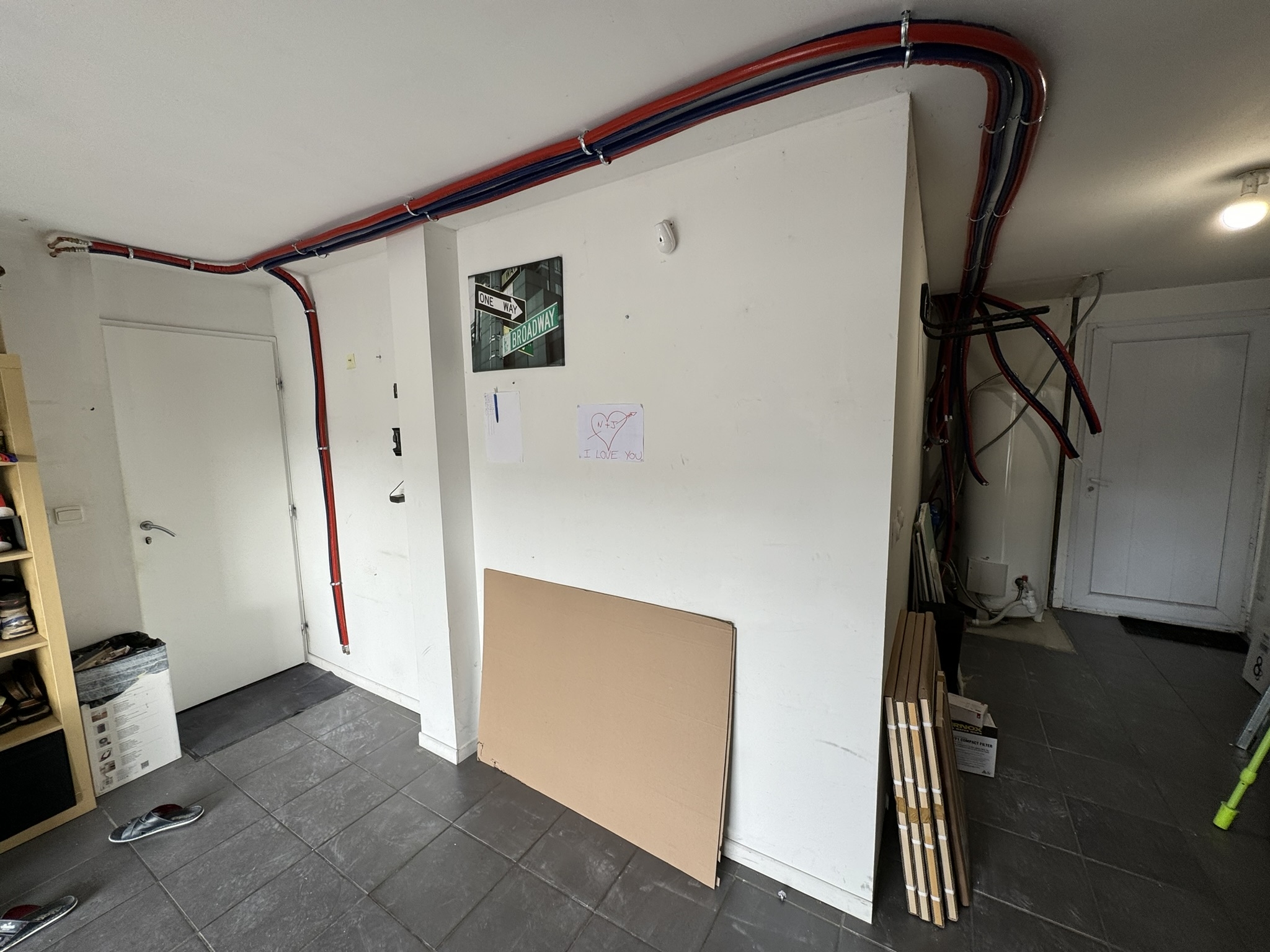

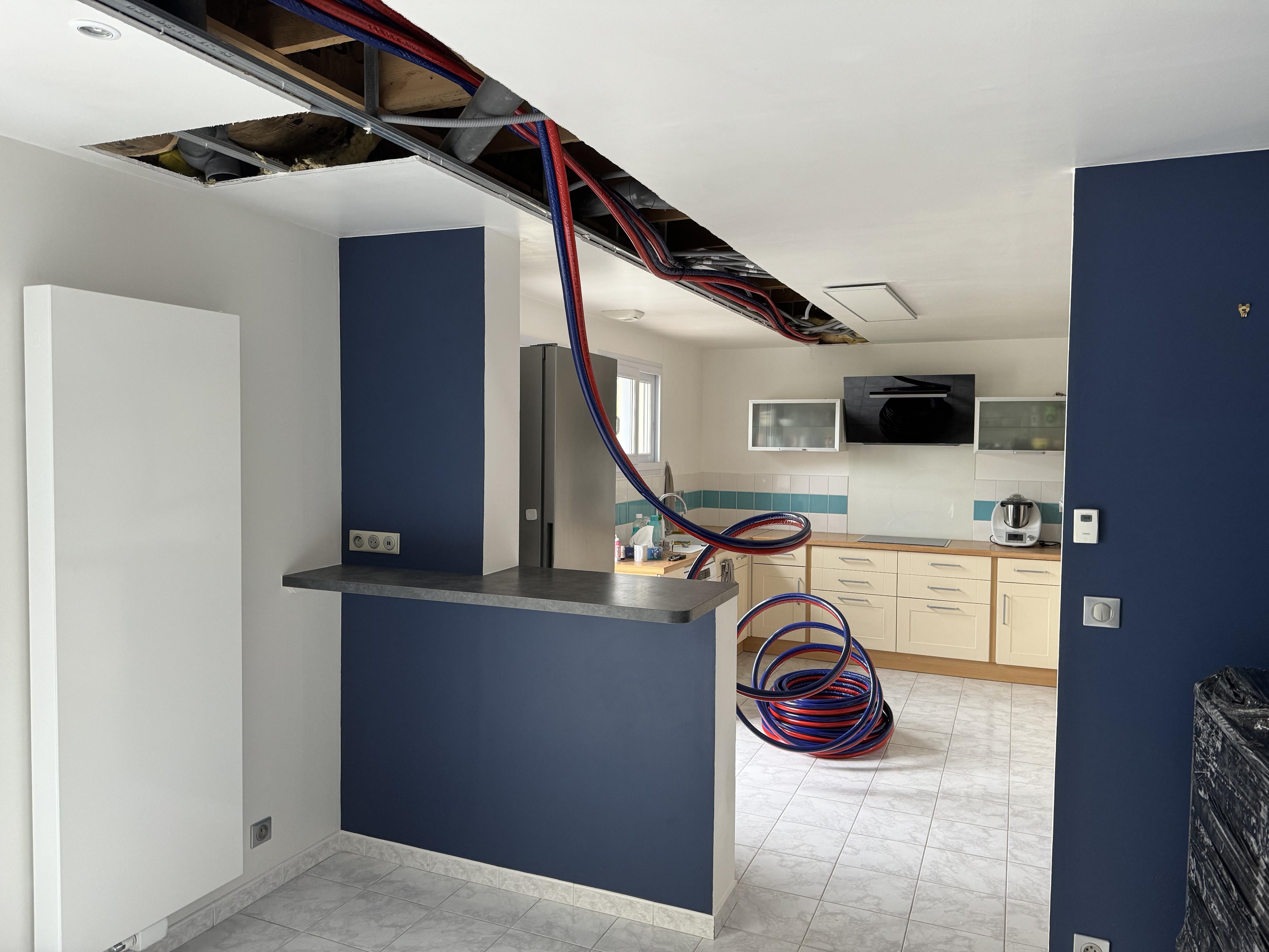

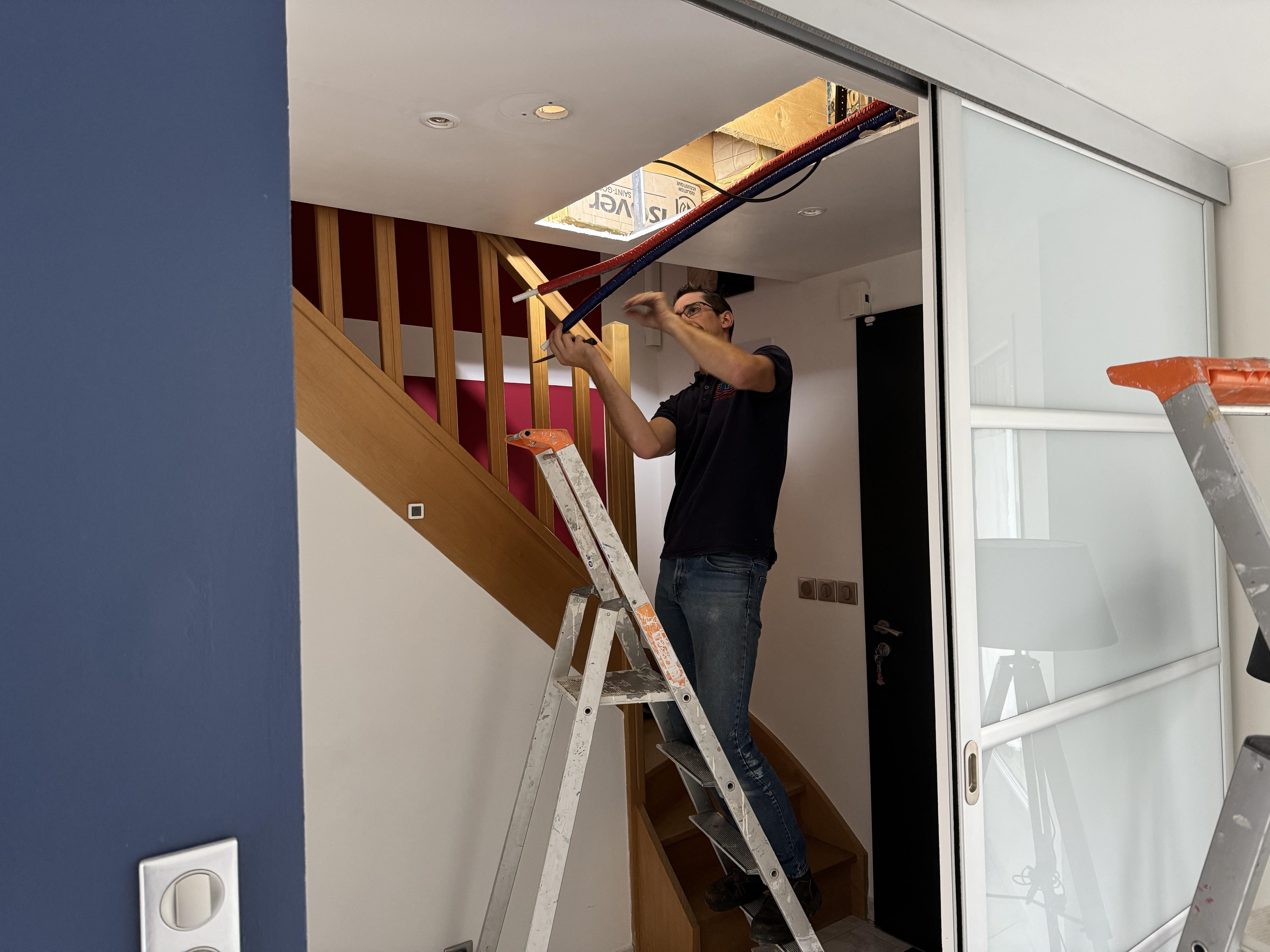

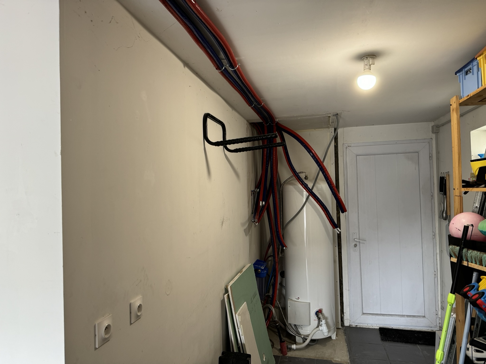

Journée terminée pour lui, il a raccordé les différents radiateurs, il en reste 2 qui passent par le grenier.
J'en ai profité ce matin pour peter la cloison autour du ballon pour qu'il puisse mettre l'unité intérieure et passer les tuyaux pour les 2 radiateurs du haut :o
https://rehost.diberie.com/Picture/Get/r/218870

Après il a pesté contre son fournisseur qui lui a filé les mauvaises nourrices, du coup journée terminée un peu plus tôt :cry:
Le mec bosse bien, c'est propre !
Demain matin j'ai le plaquiste qui vient voir pour tout reboucher et refaire le plafond du bas, on verra bien le devis [:fandalpinee]

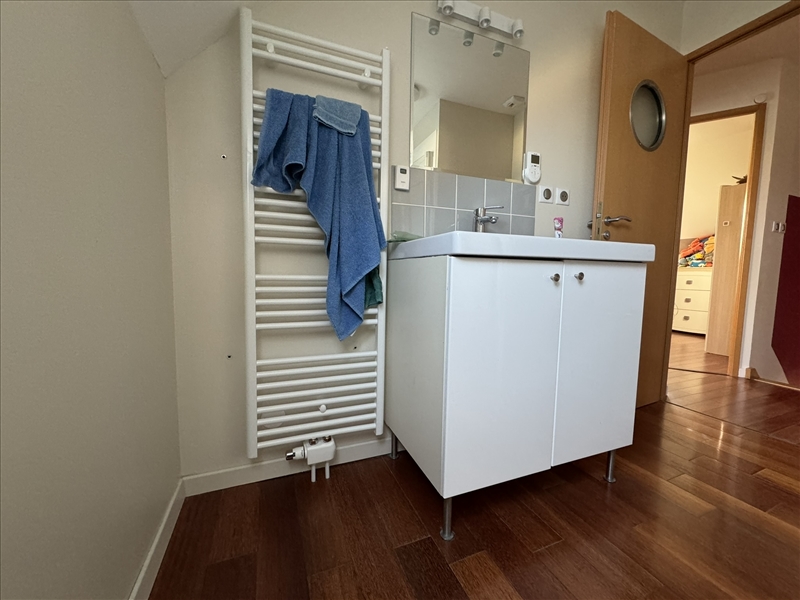

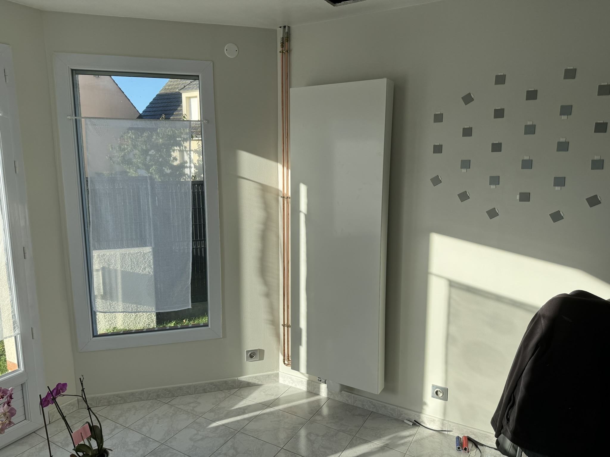

C'est ces radiateurs à eau verticaux?
Message édité par toutsec le 24-10-2023 à 15:31:23
n°69469092
bouhi93
Posté le 24-10-2023 à 15:46:07  profilanswer
Sherz a écrit :
Les produits anti corrosion dans un circuit c'est a mon avis de la poudre de perlimpinpin.
L'eau devient naturellement inerte/morte dans ce genre de circuit fermé.
Mon circuit est neuf et en multicouche, il tourne depuis un an et l'eau est devenu légèrement noir avec les dépôts du circuit.
Le mieux c'est de faire l'entretien du pot a boue assez souvent 1 fois ou 2 dans l'année et basta.
Oui voila, ça dépend des cas. Chez moi, c'est alternance de radiateurs en acier et en fonte, tuyaux en galva et en cuivre : les produits anti corrosion sont conseillés...
n°69469162
Metamorphose !
Posté le 24-10-2023 à 15:55:46  profilanswer
Oui pourquoi ?

Je voulais voir le modèle :D

J'attendrais la mise en eau avant de faire venir le plaquiste :o
Sacré taff mais ca semble super propre !
https://rehost.diberie.com/Picture/Get/r/218871
https://rehost.diberie.com/Picture/Get/r/218872
https://rehost.diberie.com/Picture/Get/r/218873
https://rehost.diberie.com/Picture/Get/r/218874
https://rehost.diberie.com/Picture/Get/r/218875
https://rehost.diberie.com/Picture/Get/r/218876
https://rehost.diberie.com/Picture/Get/r/218877
https://rehost.diberie.com/Picture/Get/r/218878
https://rehost.diberie.com/Picture/Get/r/218879
https://rehost.diberie.com/Picture/Get/r/218880
https://rehost.diberie.com/Picture/Get/r/218881
https://rehost.diberie.com/Picture/Get/r/218882
https://rehost.diberie.com/Picture/Get/r/218883
C'est propre  :jap:
^_^
J'ai mal taper ma phrase

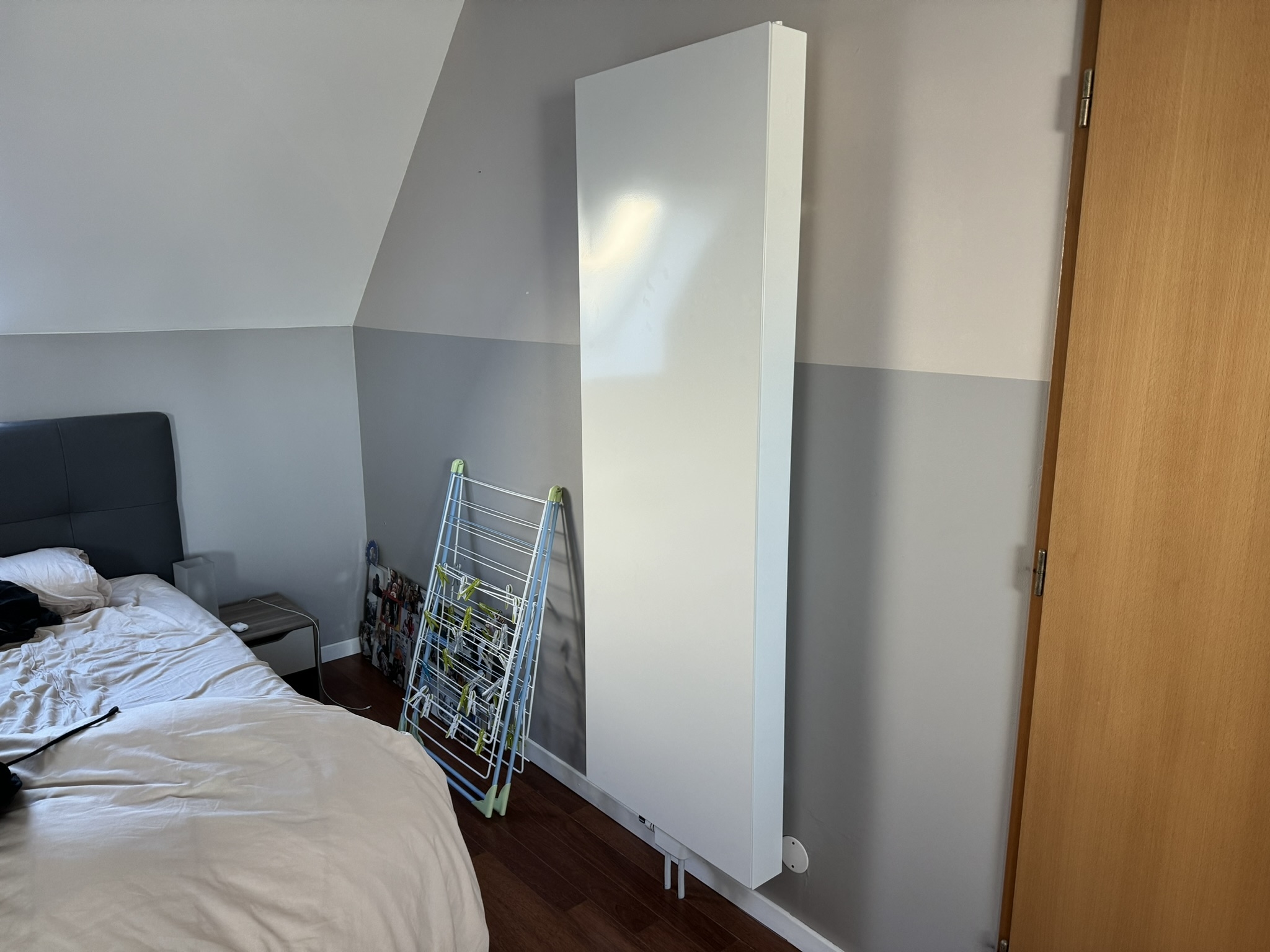

Van Marcke Soprano T22 radiateur à panneaux vertical H1800xL600 mm 2070W blanc :D
Je me disais que je n'avais pas vu ce modèle pour nous, madame voulant un truc à surface plane, mais en fait il me fallait du 2300W et à moins qu'il fasse plus de 2m et coûte un SMIC on n'a pas trouvé...
Du coup on a pris un truc pas entièrement plat (je retrouve pas le nom) mais un peu quand même :D

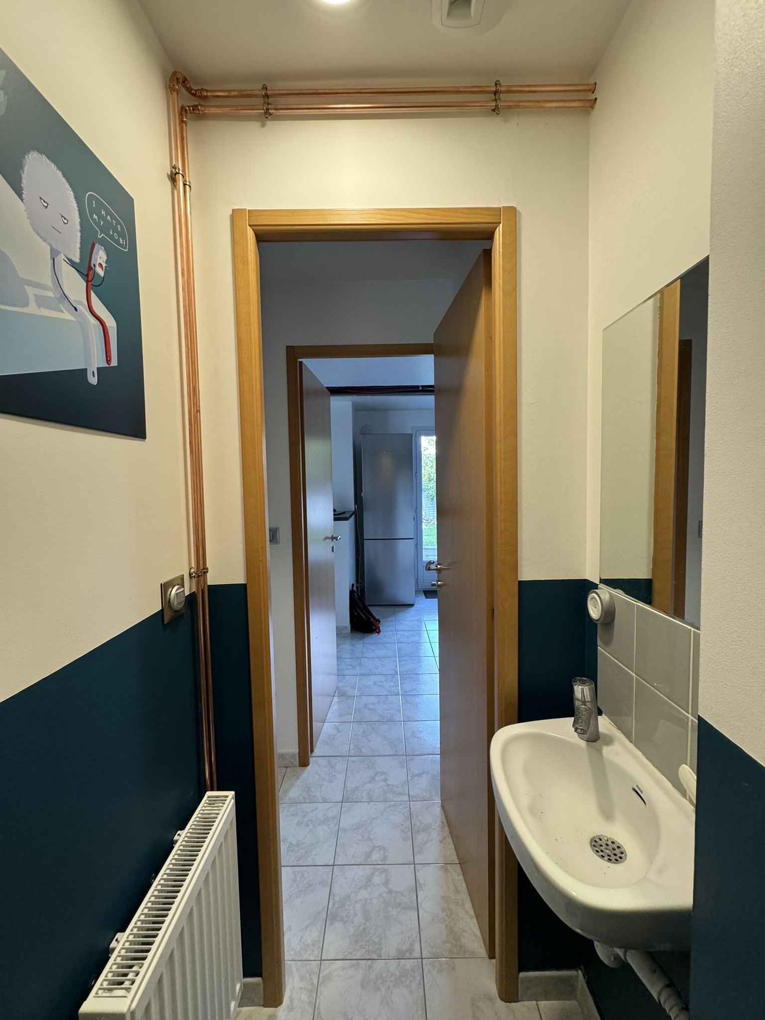

@actarus : c'est quoi le soucis avec les tuyaux sur parpaing dans le placo ? Déperdition de chaleur "hors" de la maison ?
Et avec calorifugeage des tuyaux ?
Parce que la c'est propre oui, mais c'est quand même dommage tout ces cuivres apparent ?
On va étendre le réseau de chauffage central au RDC en rénovation, pour l'instant on a prévu de faire passer ça derrière le placo dans l'isolation, contre parpaing donc, mais ton choix m'interpelle du coup !
n°69476260
Sherz
Posté le 25-10-2023 à 17:03:00  profilanswer
Bah avec des tuyaux isolé pas de soucis.
Sans par contre oui y'a la déperdition et la condensation qui sont problématique.
Perso j'ai rénové et idem tuyau isolé sur pierre derrière l'isolant.
Si les tuyaux sont fixés sur le parpaing directement il y aura forcément une déperdition plus importante de la chaleur (même si les tubes sont isolés), c'est quand même dommage surtout que l'intérêt c'est de balancer de l'eau la moins chaude possible pour optimiser le rendement de la PAC (c'est pour ça que j'ai un peu surdimensionné mes radiateurs), de plus l'isolant aurait été aussi moins performant puisque compressé (et je n'ai que 100mm).
Moi ça ne me choque pas des tuyaux apparents, une fois peints on les oublieras, de toute façon pour l'entrée et les toilettes impossible de faire autrement car derrière ce sont des cloisons alvéolaires :o

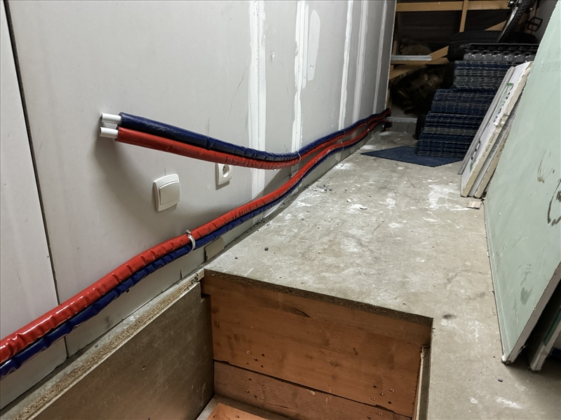

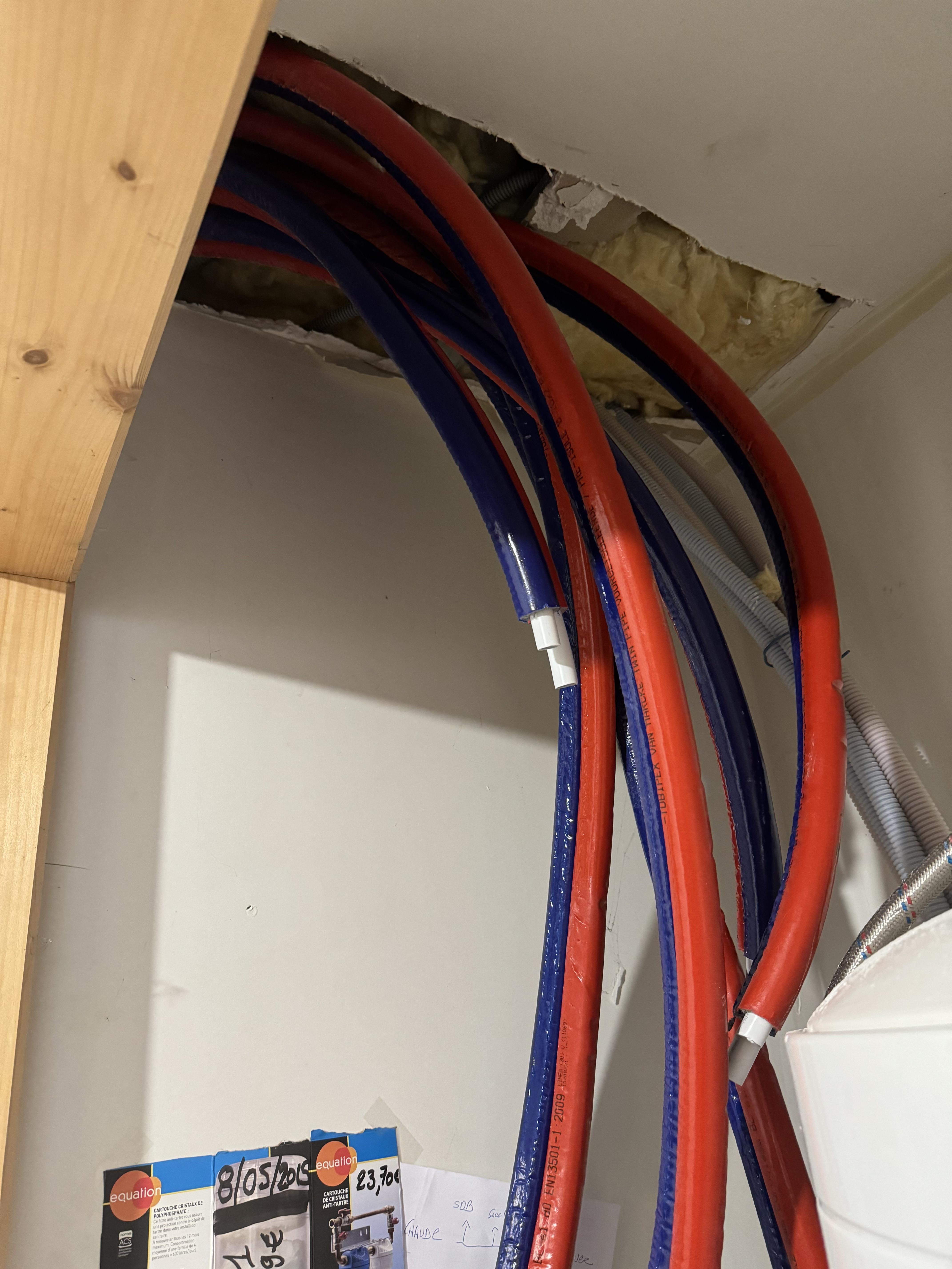

Hier passage des tuyaux pour 2 chambres via le grenier (ces 2 chambres sont au dessus du garage) et ceux pour la cuisine et toilettes par le garage (on évite ainsi que saigner encore plus le plafond et une descente de tuyaux dans la cuisine)
https://rehost.diberie.com/Picture/Get/r/219280
https://rehost.diberie.com/Picture/Get/r/219281
https://rehost.diberie.com/Picture/Get/r/219282
https://rehost.diberie.com/Picture/Get/r/219283
https://rehost.diberie.com/Picture/Get/r/219284
Chantier en pause pour le moment, il me rappelle pour la suite (nourrices, dalle béton, pose du tableau électrique secondaire, passage des liaisons frigo et enfin pose des 2 unités de la PAC)
Il est un peu surbooké le monsieur, mais je m'en fou il bosse très bien [:iryngael:4]
