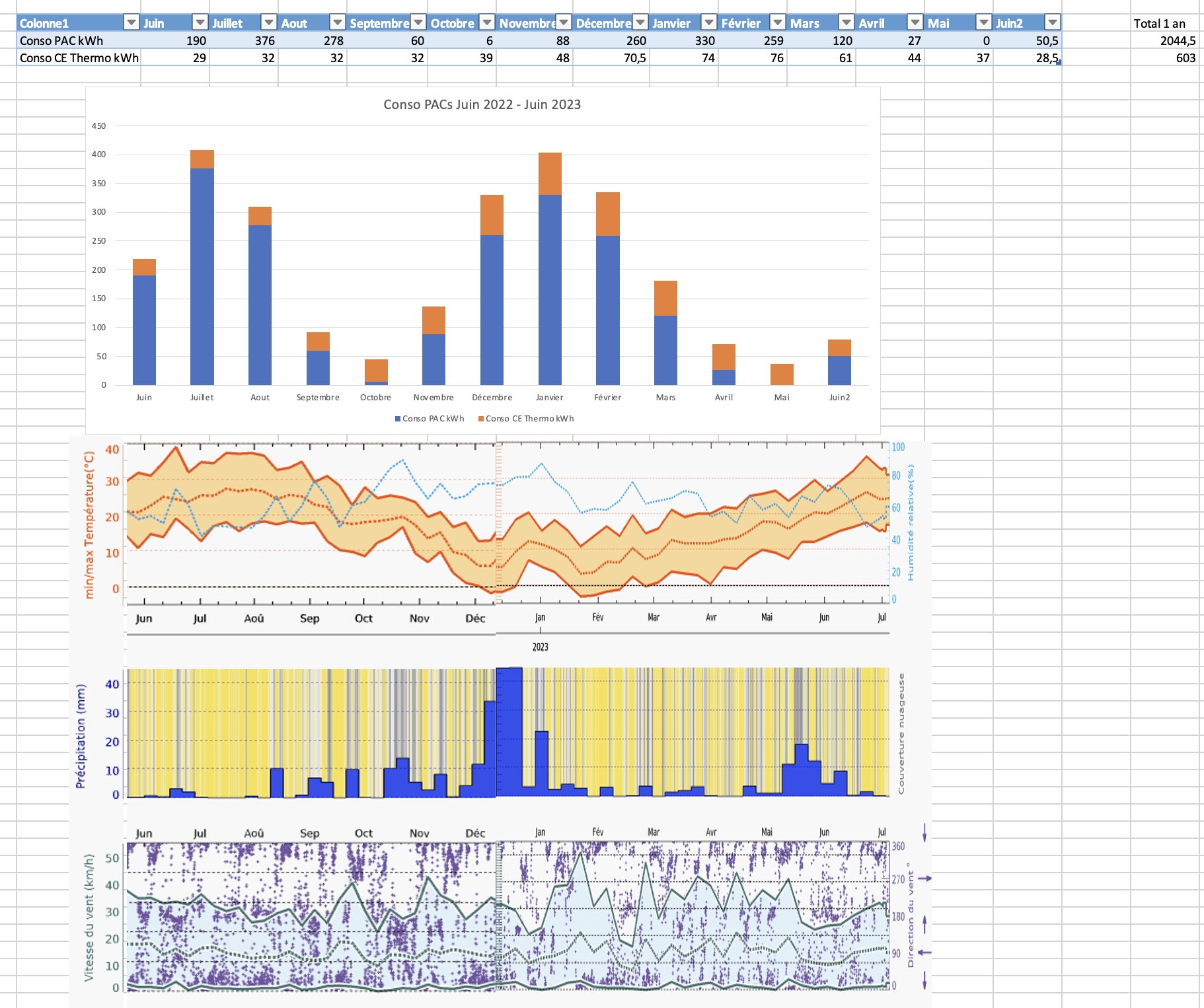

Bon allez un petit bilan de la PAC, ca fait 13 mois que je l'ai donc bilan annuel oblige.
https://i.ibb.co/1JKrZ99/Bilan-PAC-2022-2023.jpg
Voici pour le bilan du 1er juin 2022 au 31 mai 2023.
Petite précision sur le mois de décembre, on a eu une grosse vague de froid sur la première quinzaine, on vois clairement ici que la conso s'envole dès qu'on passe sous les -4 degrés...C'est assez dingue, dès qu'on aura les finances, le poele a bois pour aider la PAC dans les jours très froid sera je pense un investissement très intelligent afin de moderer la conso de la PAC:
https://i.ibb.co/RcsNJcc/Bilan-PAC-dec-2022.jpg
historique météo:
https://i.ibb.co/CHTfkky/historique-temp-juin2022-2023.jpg
Bon désolé c'est pas toujours pile une periode d'une semaine mais on vois clairement que c'est pas tant l'hiver qui fait consommer beaucoup la PAC mais surtout les vagues de froid, elle aime pas ca les grosses vagues de froid ( d'ailleurs savez vous où l'on peut trouver les relvés de températures d'un mois donné pour suivre l'évolution de la température moyenne jour par jour sur un mois?) En dehors de ces grosses vagues de froid la consommation reste raisonnable.
Voila, assez content de la conso de la PAC, c'est certes pas donné mais apparemment ma maison est assez énergivore aussi (cheminée foyé ouvert j'avais oublié de fermer la trappe une bonne partie de l’hiver). 20,5KKwh,  quand meme ca consomme pas mal.
Après pour mettre en lien avec le rapport énergie fait par un technicien avant du montage du dossier d'aides (soliha), ils avaient estimé les déperditions de ma maison a 11.2KW, je ne sais pas comment mettre ca en parallèle avec ma consommation de 20.5KKwh par an.
Ils avaient estimé la consommation en fioul entre 3200 et 3900€ par an.
Ils avaient estimé une consommation energetique annuelle globale a 3580€/an (chauffage, ecs,clim,auxilliaires,eclairage,appareils electriques) avec environ 80% pour le chauffage et 10% pour l'ECS. or si j'avais juste du chauffage éléctrique j'aurai eu pour (20500*0.2) 4100€.
En consommation après travaux ils avaient estimé a 1690€/an dont environ 80% pour le chauffage et 7% pour l'ECS donc au final on est pas si loin de mes 1350€ par an pour chauffage+ECS.
Je pensais que c'était du flan ce rapport NRJ mais au final on est pas loin des valeurs estimées.
Autre précision importante, avec le temps la PAC consomme de moins en moins:
En juin 2022: 138Kwh consommés pour 406Kwh restitués soit un cop de 2.78
En juin 2023: 74kwh consommés pour 149kwh restitués soit un cop de 2.01
Par contre si j'entre en détail pour les valeurs de juin 2023 dans eau chaude j'ai 40kwh consommés pour 149 restitués donc un cop de 3.72.
Dans les deux cas je n'avais pas allumé le chauffage, mais au début je trifoullais les réglages de mon ballon d'ECS, au final je suis parti sur mode standard (pas eco) avec une plage de fonctionnement entre midi et 18h pour qu'il recharge au moment de la journée où il fait le plus chaud, j'ai mis volontairement une grosse plage pour qu'il prenne son temps pour réchauffer le ballon afin d'etre le plus économique, puis j'ai mis la température max ECS a 52 degrés alors qu'en juin 2022 c'était 60 degrés.
Voila pour les analyses détaillées, sur décembre janvier, soit 2 mois je fais presque (41%) la moitié de ma consommation annuelle... :whistle:  si je peut réduire cette conso avec un poele a bois je devrais pouvoir a mon avis économiser environ 40% de ma conso a l'année ( le poele ne servira pas que pour décembre janvier).

n°68783304
tenclem
Posté le 07-07-2023 à 21:20:55  profilanswer
Merci c'est super intéressant et détaillé.
Est ce que tu peux donner qlq infos sur ta configuration?
Surface chauffée, année de construction de la maison, caractéristiques principales (double vitrage, exposition etc...) et la région également.
Modèle et puissance de la PAC et quels types d'émetteurs (plancher chauffant, radiateur acier, fonte)
Merci bcp.
n°68783383
scalpatif
GT: scalpatif
Posté le 07-07-2023 à 21:39:41  profilanswer
Maison des années 75, centre finistère, 80m2 au RDC et un étage de 40m2 en loi carrez mais 80m2 au sol, c'est une grande pièce mais isolée et chauffée. Sous sol intégral non chauffé. Les murs sont peu isolés ( préfab béton->10cm d'air->4cm de polystirène->placopan ( placo->alvéoles sur 3-4cm d'épais->placo) ), les fenetres c'est double vitrage récent ( septembre) pour l'expo c'est relatif a l'heure de la journée, le soleil tourne tout autours de la maison. l'hiver j'ai le soleil de 11h30 à 17h. l'été je l'ai du lever au coucher, la maison est au milieux du jardin.
La Pac c'est une mitsu ecodan silence 10kw avec ECS intégrée (200L). Les radiateurs sont en acier, pas de PC.
Ma Galerie // GT: scalpatif

De mon coté ça fait aussi 1 an que j'ai la PAC + Chauffe eau thermo donc petit bilan.
Contexte :
Maison de 116m2 sur R+1, on chauffe/climatise le RDC (Salon-Cuisine/Chambre RDC/couloir) (env 70m2) et ponctuellement un bureau de 10m2 à l'étage.
Chauffe eau dans un garage non isolé.
T° consigne pièce principale :
Entre 11h et 23h : 20°C pour le chauffage, 25°C pour la clim
Entre 23h et 11h : 18°C pour le chauffage, 25,5°C pour la clim
T° consigne chambre :
Entre 21h et 00h00h : 19°C pour le chauffage, 23°C pour la clim
Entre 00h et 21h : 17,5°C pour le chauffage, 25°C pour la clim
Nombre de personnes : 2
Région : Sud de la France
PAC : Atlantic ARXG30KMLA + AOYG30KBTB (Shogun Multizone), Puiss. Calo nomi : 10 kW, COP : 3.8 - A / EER : 3.21 - A SCOP : 4 - A+ / SEER : 6.23- A++
CE Thermo : Atlantic CALYPSO 270L - COP certifié : 3.24 - Classe A
Conso totale PAC sur 1 an : 2044 kWh
Conso totale CE Thermo sur 1 an: 603
https://rehost.diberie.com/Picture/Get/f/184776
A noter :
Il nous a fallu quelques semaines/mois pour trouver la bonne température de consigne, et le bon réglage des passage en mode ECO/Confort. Ce n'est que recemment que pour l'hiver, j'ai activé le mode confort a partir de 11h pour profiter de la chaleur de la matinée et de laisser cette consigne toute la journée. Avant je repassait en ECO entre 14h et 18h et en hiver, a 18h, on perd la chaleur exterieure donc on conso un peu plus.
Je n'ai pas la puissance restituée, c'est une PAC Air/Air (et je n'ai pas cette info sur mon CE thermo non plus)

Tu trouves ou tes courbes de temperatures, precipitations et vent? Tu as une station météo ?
J'aurai bien consulté ces courbes sur ma ville cet hiver mais je ne sais pas ou chercher
n°68787509
Turbo16
GT : X3n0n720
Posté le 08-07-2023 à 21:04:33  profilanswer
Je les ai eu ici : https://www.meteoblue.com/fr/meteo/historyclimate/
Ça reste moins précis qu’une station à la maison mais ça donne une tendance.

Merci pour ce retour!
Pourquoi ne pas laisser une consigne constante?
Cela eviterais les fluctuations et les pointes non?
n°68789235
Turbo16
GT : X3n0n720
Posté le 09-07-2023 à 11:43:55  profilanswer
Alors a mon sens c'est assez dépendant des situations (climat, modèle de PAC...) mais pour ma part, pourquoi avoir fait ce choix :
Exemple, l'hiver la nuit, passer a 18 au lieu de 20, d'après les constatations de mon eco compteur, maintenir 20 dans la piece ou on est pas pendant 12h l'hiver (avec 10°C dehors on va dire) demande entre 400 et 600W de puissance instantanée soit entre 4 et 6kWh sur la période (j'arrondis a 10h).
Monter a 20°C en fin de matinée va peut etre demander 1500W-2000W pendant 1h pour revenir a des niveaux normaux juste apres (car T° plus chaude dehors à ce moment là) donc au final on consomme moins comme cela (sans faire hurler la PAC qui est capable de beaucoup plus).
Bien entendu de raisonnement va fortement dépendre des nuits l'hiver, s'il fait 0°C dehors, ce constat va augmenter les consos mais en synthèse, dans mon cas le maintient sur 11h va couter plus cher que de baisser de 1 à 2° (sachant que maintenir a 18°C a aussi un cout, juste moindre que de maintenir a 20).
Maintenant, on le fait sur de longue périodes, au début j'avais baissé le chauffage en journée pendant 4h mais cela ne valait pas le coup au final car la reprise du chauffage à 20°C en fin de journée finalement coutait aussi cher que de le laisser tourner d'après midi a 20°C (T° plus froide dehors en fin de journée donc la PAC force plus que pendant d'après midi).
Généralement il est recommandé de réduire au max l'écart de T° entre l'interieur et l'exterieur (l'hiver, la T° baisse dehors, donc je la baisse dedans, et inversement la journée) et d'avoir des écart de 1°C max dans les consignes, moi j'en met un peu plus.
L'été c'est plus compliqué j'ai du mal à appliquer ce principe mais j'imagine que c'est plus optimisé de refroidir la maison la nuit et de conserver la fraicheur en journée. Avec des baie vitrées de 3m exposées sud c'est difficile donc là ma méthode est pas optimale pour la conso, juste pour le confort :D
Message édité par Turbo16 le 09-07-2023 à 11:45:41
