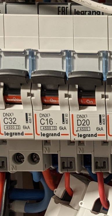

Shaad a écrit :
Je demande à tout hasard, est-ce que quelqu'un a une PAC Atlantic Alfea Extensa DUO AI 10kW ?
J'explique vite fait, j'en ai parlé sur brico mais si quelqu'un a la même PAC il saura peut-être.
Je faisais quelques mesures sur mon tableau élec suite à l'installation d'une quinzaine de pinces ampèremétriques connectées. J'ai un doute sur l'installation de ma Pompe à Chaleur.
Elle a 3 disjoncteurs dédiés : 1 16A, 1 20A et un 32A.
Photo :
https://www.zupimages.net/up/22/50/41c5.jpg
Et quand je teste en demandant des trucs de fou à ma PAC (je simule une température Extérieur de -50°C et je lui demande de chauffer à 50°C la maison et l'eau chaude à 70°C), voici que je relève au maximum :
  • sur la 16A : 1500 W stable max ==> ca correspond à l'appoint électrique pour l'ECS. OK
  • sur le 32A : 3000 W stable max ==> ca correspond à l'appoint électrique pour le chauffage. OK
  • sur le 20A : 4500 W stable max ==> ca correspond à la conso du module extérieur + module intérieur (électronique + circulateurs)
Mon doute porte sur les 4500W stable sur le circuit protégé par un 20A. Après mesure du fil je confirme que c'est bien du 2.5mm2 uniquement.
4500W stable sur du 20A c'est vraiment borderline non ? Y'a pas des masses de marge disons.
Et ces 4500W arrivent souvent en période bien froide, la PAC peut plafonner plusieurs heures à 4500W, sur ce seul 20A et son fil de 2.5mm².
Le module extérieur ne devrait-il pas plus logiquement être sur le 32A avec son fil multibrain qui est au moins en 4 ou peut-être même 6 mm² je ne l'ai pas sorti pour le mesurer. Je ne vois pas bien l'intérêt du 32A pour alimenter une résistance fixe de 3000W qui sert 2 fois par an en plus...
Note : les consos mesurées sont exactes, pas d'erreur, je trouve la même chose avec ma pince ampèremétrique qu'avec les tores connectés.
Je vais essayer de retrouver le schéma de câblage sur la notice d'installation et j'en parlerai au mec qui viendra faire la prochaine maintenance. Mais si quelqu'un a un installation similaire sur les 3 disjoncteurs, peut-il me confirmer que la charge 'normale' de la PAC (hors appoint électrique) porte bien bien le circuit protégé par le 32A svp ?  :??:[/quotemsg]
Je sais pas si ça peut t'aider:
J'ai une alfea duo AI 8kW il me semble, construction 2019-2020
J'ai ça sur mon tableau:
C16 -> chauffe-eau
C32 -> PAC unité intérieur
D16 -> PAC unité extérieur
Photo :
J'ai trouvé la notice d'installation, je l'avais téléchargée à l'époque de mes recherches. Tu la retrouves facilement ici et le cablage en page 35
Message édité par kzay le 19-12-2022 à 14:31:37
Photo :
j'ai une atlantic excellia 11kw (de mémoire)
j'ai 2 disjoncteur 32 A sur la pac et resistance chauffage, câble 3G6mm²
1 disjoncteur 20A pour la resistance ECS, fil 2.5mm²
