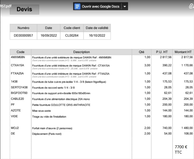

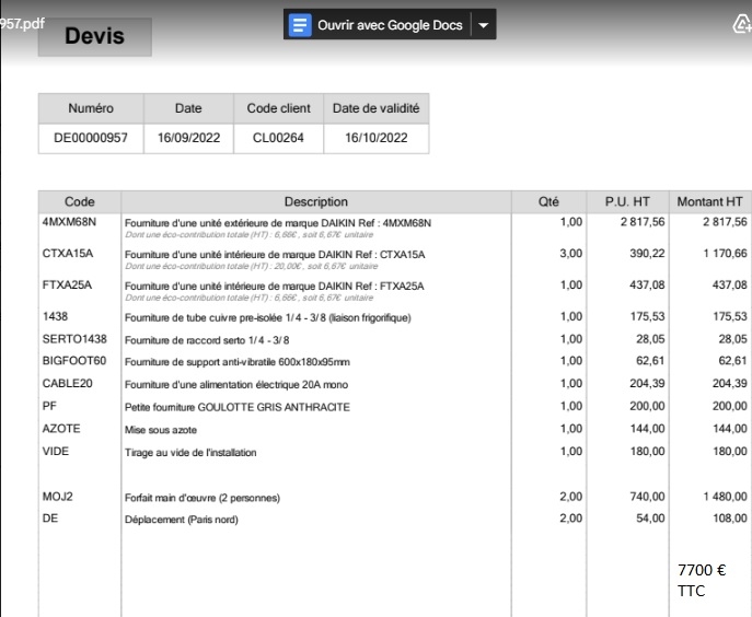

Ca fait 10 ans que je désire +/- de mettre la clim chez moi et je repousse toujours à plus tard. Mais cette année entre les 40°c à deux reprises, un été digne de Toulouse (je suis dans le 95) et la pénurie de pellets qui s'est bien s'installée pour les années à venir. Je me décide à sauter le pas.
En bref maison de 2010, bien isolée (plafond R6 à 9 suivant endroit, mix de double vitrage FE & triple vitrage, mur R4.2, plancher R3.5). Consommation de ~60 kwh/m²/an.
L'été la chaleur ne vient pas que de dehors mais de l'intérieur. C'est la contre partie d'avoir une maison bien isolée, les fins de nuits sont plus chaudes qu'au coucher (blague proof).
Toutefois je vais aussi m'en servir comme moyen de chauffage tout en conservant mon poêle à pellet, pour plusieurs raisons :
1- je peux chauffer ma maison si PAC en panne
2- je vais chauffer au pellet durant les journées les plus froides pour optimiser le COP
3- je viens de passer en tempo, donc avec des journées rouge
4- Même si c'est un feu d'allumettes, c'est conviviale
Quadri split :
3 chambres de 12m²
Le salon de 60m²
Devis d'un presta RGE à coté de chez moi :
https://rehost.diberie.com/Picture/Get/r/89200
J'ai eu deux autres devis :
Izibyedf -> 9k€
Un presta RGE pour le même matos -> 11k€ (lol)
Reste Domotelec qui doit me faire un devis, selon toute vraisemblance, 3800 € de matos chez mistu & 2300 € de presta.
Deux questions :
1) Vous me confirmez que le split en bas @ 2.5kwh est suffisant ? Mon poele à pellet au mini @ 2kwh, ça chauffe déjà pas mal. L'argument du presta, c'est de dire que la PAC aura un fonctionnement plus lissé, plutôt que de s'allumer et s'éteindre en permanence.
2) Votre avis sur le devis ? Jouable de gratter un peu ?
Merci :)
.::| Feedback |::.
n°66809921
Hector Str​inger
Posté le 19-09-2022 à 14:32:46  profilanswer
2.5kw pour refroidir 60m2, ca me parait juste quand meme.
Vu ici:
https://www.clim34.fr/blog/choisir- [...] iseur.html
Pour choisir la bonne puissance, il convient d’évaluer la configuration, le volume et l’exposition des pièces à rafraîchir mais également le type de construction. Les calculs sont à faire en puissance Froid. A cet effet si la puissance froid est suffisante alors la puissance chaud correspondante le sera aussi  :
Maison RT2012 : les besoins de puissance froid sont de 30 à 35 Watts par mètre cube
Maison BBC : les besoins de puissance froid sont de 25 à 30 Watts par mètre cube
Maison de plus de 10 ans : les besoins de puissance froid sont de 45 à 50 Watts par mètre cube
Maison de moins de 10 ans : les besoins de puissance froid sont de 35 à 40 Watts par mètre cube
Disons 35w par m3, vu que ta maison a 10 ans et est bien isolée.
Salon de 60m2 d'une hauteur de 2,50m: 150m3
150x35=5,250W
Ca me parait sous-dimensionné :/
Edit: apres ca peut se concevoir pour "aider" ton pellet et si c'est surtout pour refroidir les chambres la nuit mais je demanderais a minima un 3.5kw pour le salon.
Message édité par Hector Stringer le 19-09-2022 à 14:40:18
n°66810090
kida
Posté le 19-09-2022 à 14:52:26  profilanswer
Ok je vais demander à passer en 3.5  :jap:
.::| Feedback |::.
